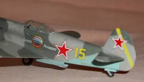

Anbei mal wie es aussehen soll:

lade doch bitte mal ein foto hier hoch...
Ohne Bild....
Was für ein Modell ist es denn?

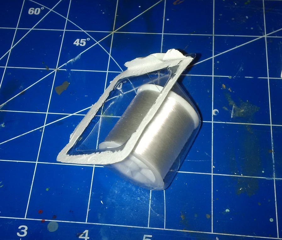

Also, habe auch keinen Garn, ist denke ich Angelleine. Weiß nicht mehr wo ich es gekauft habe.

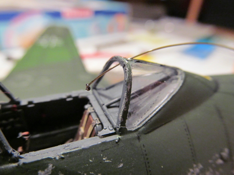

Dieser Draht soll so befestigt werden:
Bei diesen ganz dünnen Fädchen haftet der Kleber mangels Oberfläche häufig nicht richtig.
Es kann sich empfehlen an den Enden einen kleinen Knoten zu knüpfen, da kann der Kleber formschlüssig haften.
Da hat er recht. Und ein Bild sagt mehr als tausend Worte:
Ja, ich weiß. Makro ist grausam ;)
