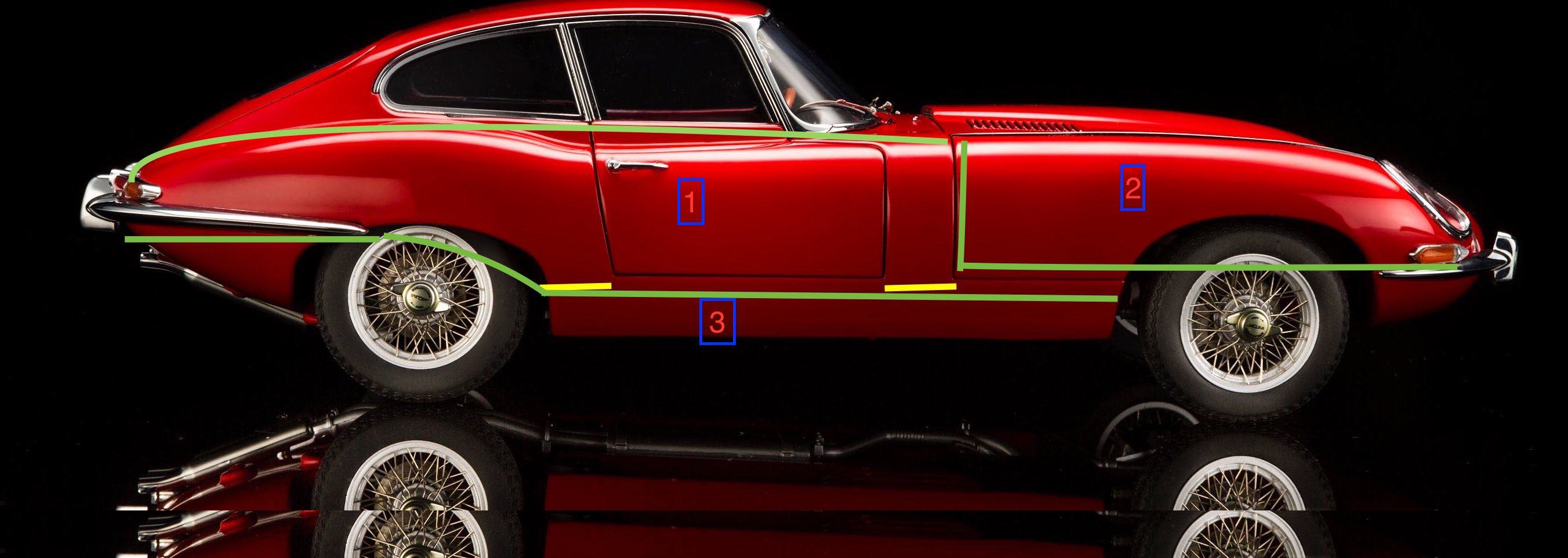

Hier ein Foto von einem echten Auto.
In Grün sind die drei Segmente eingezeichnet.
Streng genommen geht es um die gelb markierten Abschnitte

Im ersten Schritt habe ich die hinteren Teile mit Maskierband fixiert  (wer sagt, dass man damit nur Maskieren darf) und einfach alles verspachtelt.
Wenn ich es schaffe, dass nur mehr eine superdünne Trennlinie ist, dann könnte ich eventuell damit leben - oder auch nicht und ich greife Stefan's Idee mit dem Türschweller auf, auch wenn ich noch nicht weiß wie ich die sauber (!) abschneiden soll... oder vielleicht doch nachher lackieren?????

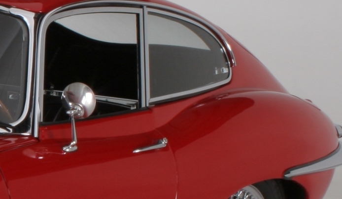

Am Bild oben, dass einen Ausschnitt eines ganzen Autos zeigt ist, beim Coupe keine Naht am hinteren Kotflügel.
Da dürfte es wohl verschiedene Modelle geben und beim Hardtop hast du sicher Recht.
