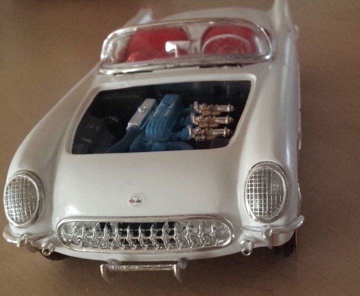

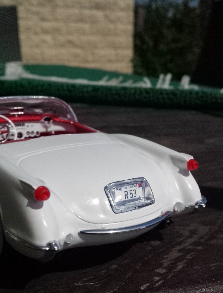

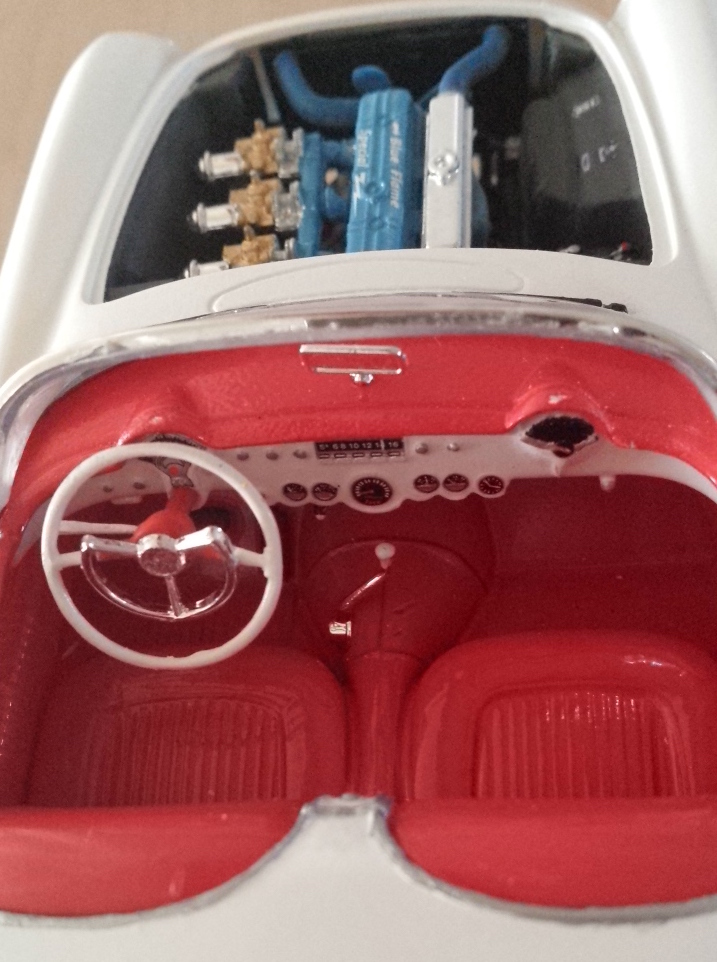

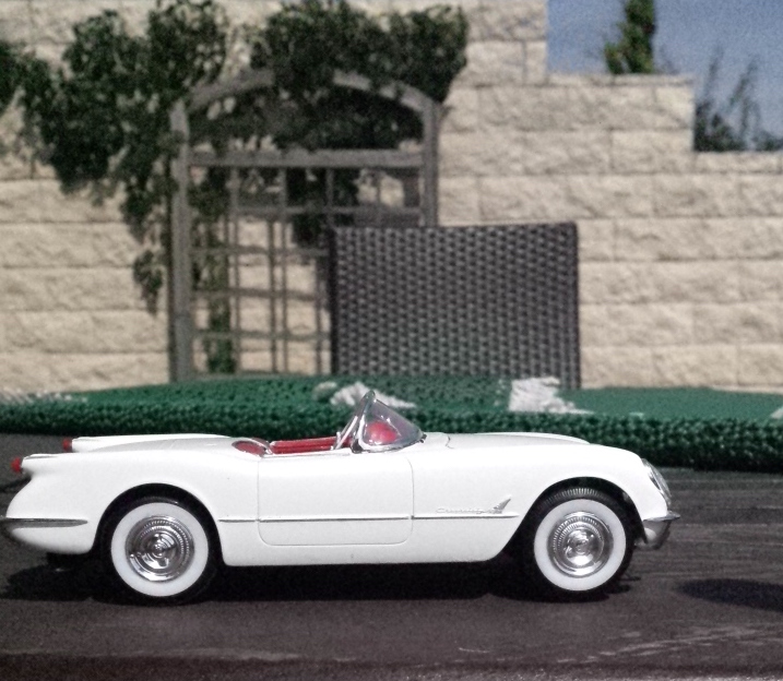

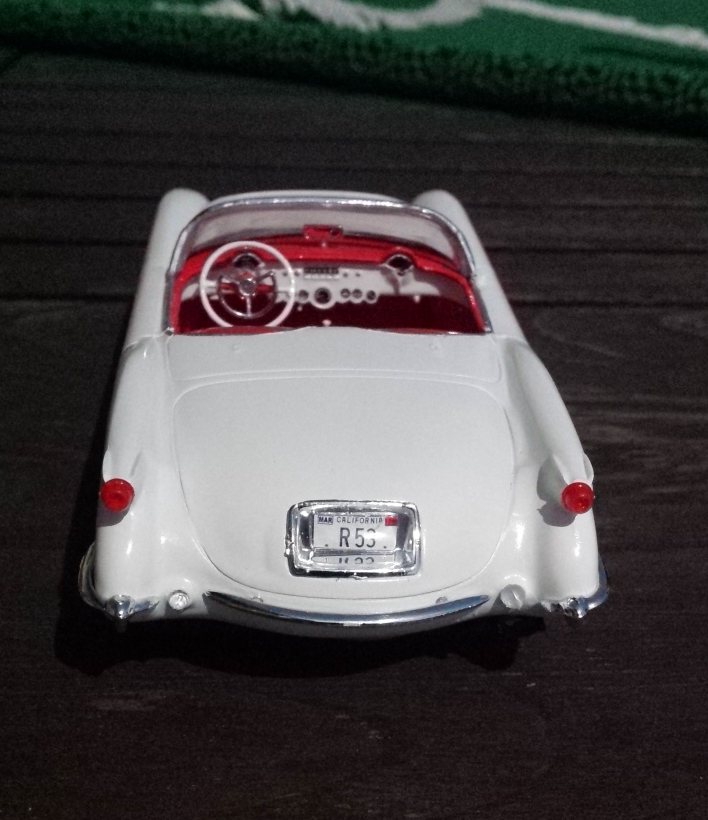

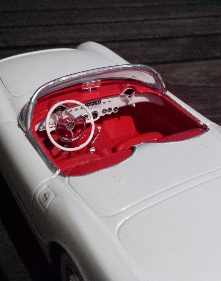

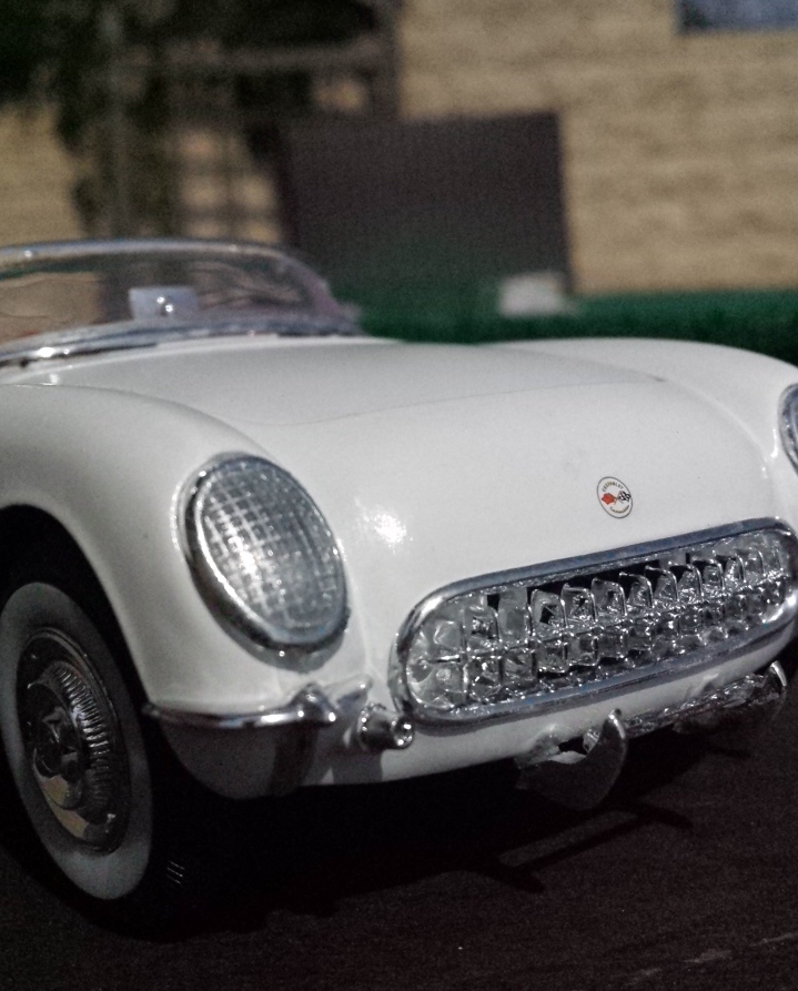

Trotz verschiedener Widrigkeiten und anderer Umstände bin ich mit dem Ergebnis grundsätzlich zufrieden.
Da ich noch ein weiteres Modell habe, dass ich irgendwann zum blauen 1954-er Modell bauen werde, habe ich jede Menge Erfahrung gesammelt, die mir das nächste Projekt erleichtern werden. Hoffentlich.  ;)
Kritik und Anregungen werden wie immer gerne entgegen genommen  :thumbup:

Woow
Richtig gut geworden deine Corvette!
Kleine Frage: Sind nicht an den Felgen normalerweise rote Ringe?

Schließe mich uneingeschränkt den Worten meines Vorredners an. Echt toll geworden...... :respekt: :clap:

Ja, aber als ich probiert habe die aufzubringen und vom Karton mit der Pinzette aufgenommen habe, waren es plötzlich winzige Wollknäuel  :lol:
Vielleicht kann mir einer den Trick verraten?
Danke euch beide, tut gut das Lob.

Zu den Decals (ich gehe folgendermaßen vor): Zunächst kleine Schüssel oder Untersetzer mit Wasser füllen. Einen schluck Essig dazugeben. Das Decal aus dem Karton schneiden. Decal in Wasser aufweichen. Warten bis sich das Decal vom Träger löst. Nun den Karton mit dem Decal aus dem Wasser nehmen. Mit einem Zahnstocher das Decal vorsichtig,nach und nach, vom Trägerkarton aufs Modell schieben.(Also beides aus dem Wasser nehmen) Wenn man vorher an die Stelle wo das Decal hin soll, einen Tropfen Wasser gibt, kann man das Decal später noch leicht verschieben. Zum schluss noch das übrige Wasser abtupfen. Fertig

Bis auf den Essig (ich verwende Decal-Soft) und dass ich die Decals nur kurz eintauche und dann - auf der Unterlage abgelegt - warte bis sich wieder entrollt haben, womit sie gelöst sind, mache ich das auch so. Bisher funktioniert das sehr gut.
Das Problem hatte ich nur mit den roten Kreisen. Sobald ich anfange vorsichtig zu ziehen oder schieben, verformen sie sich...
Dann habe ich versucht sie mit Zahnstocher, Pinzette, etc wieder gerade zu bekommen, aber das gelang nicht.
Trotzdem danke für die Hinweise.
Vielleicht sollte man es wie bei Tauchlack probieren? Decal im Wasser ablösen und auf der Oberfläche schwimmen lassen und dann vorsichtig mit dem Modellteil von unten herausnehmen????

Am Ende ist die Corvette doch ansehnlich geworden! Woher kommts, das die Bilder so kriselig sind? Liegt das am Komprimieren?
Die roten Ringe sind doch an den Felgen, oder? Ginge es dann nicht, sie mit dem Pinsel auf den Rand auftragen? Überschüssige Farbe lässt sich entweder noch mit dem Finger anwischen oder wenn sie noch nicht richtig trocken ist, mit dem Zahnstocher abrubbeln. Auf den Chromteilen funktioniert das in Grunde recht gut.

Die weißen Ringe sind aus Kunststoff. Ich denke nicht, dass sich der Lack leicht abwischen lässt. Ich müsste den Superkleber wieder lösen.  ;)
Ja, unscharfen" Fotos" entstehen durch die erforderliche Komprimierung damit sie klein genug für das Hochladen sind.

Ich meinte auch die Chromfelgen ;) Der rote Ring ist im Grunde die Felge, die Radkappe ist verchromt. Da die Felge bei dem Modell einteilig ist, könnte man den Rand der Felge rot bemalen. Das lässt sich leicht abwischen ;)
