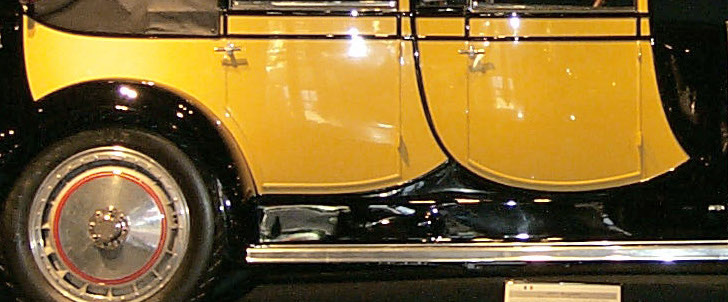

wie macht ihr das, wenn in einem Modell eine Rundung oder eine Kurve zweifarbig lackiert werden soll?
Bei alten Autos ist ja oft die Karosserie zweifarbig und dann noch mitten in der Fläche
oder ganz fies mit einer vorgegeben Kante
oder noch fieser eine superdünne geschwungene Linie und zwar kein Dcal...  :shock:
Bei diesem Beispiel eines Bugatti Royal wäre alles drinnen, worum es mir geht:
Geht das sauber mit Masking Tape? Oder gibt es noch andere Tricks? ZB Schwung/Kurve anzeichnen? Aber wie?
Es gibt Masking Tape mit 2 mm, aber das kostet auch wieder ein paar Euro und so oft brauche ich das nicht.
Gut, die 2 mm erhalte ich auch 2x aus einem 10 mm breiten Band.

Aus dem "normalen" Tape kannst du zwar Streifen schneiden, aber um die Kurve, das wird wohl eher nichts.
Es gibt ein Kurventape von Tamiya, in 1 und 2mm Stärke. Habe selbst noch nie damit gearbeitet, kann also auch keinen Feedback geben. Ist auch ein wenig teuerer als das normale.

Mein Vorschlag:
einen Maskingtapebogen (gibt es z.B. in Airbrushshops) und ein Kurvenlineal (gibt es im Künstler- oder Schulbedarf). Die Kontur auf das Maskingblatt übertragen und dann mit dem Kurvenlineal ausschneiden.

Ich verwende für solche Arbeiten immer Scotch Maskingtape und mein Kreisschneider.
Wenn Du aufs Geld achten musst, könnte Dir dieser Olfa Schneider ev. gefallen?

Ich habe in den Kommentaren zu den Maskierfolien gelesen, es gibt so etwas wie "Gummistop".
Wie heisst das wirklich? Ich meine jetzt nicht das Minifläschchen, dass es von Revell gibt. Das ist ja nur für punktuelle Anwendung geeignet.
An einer Kante entlang malen, traue ich mir zu, wenn es so etwas gäbe das lackähnlich aufzupinseln ist, aber sich abziehen lässt.

das gibt es auch von vallejo und heißt liquid mask, es verhindert das keine farbe auf das bereists lackierte kommt und mann kann es mit nen baumwolllappen wieder abreiben. Ansonsten fällt mir da noch das Konturenband von 3M ein, solltest du ohne probleme im Internet Kriegen oder wenn bei dir in der nähe ein Airbrusch Shop ist mal da reingucken.

Vergeßt die flüssigen Maskiermittel ( für diesen Zweck ), die scharfen Kanten und Linien lassen sich damit nicht ansatzweise maskieren !
Diese schwarzen Linien erscheinen mir an diesem Modell erhaben ( ist das so ??? ), das läßt sich nutzen.
Zuerst die großen gelben Flächen  spritzlackieren und nach dem Trocknen mit Maskierband abkleben.
Dann mit dem Skalpell an den Begrenzungen der schwarzen erhabenen Zierlinien entlang schneiden wobei die erhabenen Linien als Führung für die Skalpellklinge dienen.
Die ausgeschnittenen Linien abziehen und, voila, schwarz spritzlackieren.
Genau so wie die Kanzeln von Flugzeugmodellen behandelt werden.
Ist doch die einfachste Sache der Welt !   8-)

Das ist übrigens ein echtes Auto. Kein Modell.

Ich würde zuerst die schwarzen Linien malen bzw. spritzen. Falls etwas auf die spätere gelbe Fläche läuft, wird das abgeschliffen bzw. mit Verdünnung abgewischt. Danach die schwarze Linie abkleben. Ich nehme normales Tesakrepp und papp das ein paar Mal auf die Handfläche, um die Klebekraft zu vermindern. Danach klebe ich das Klebeband auf eine Glasplatte und schneide mit Skalpell an einem Metallineal den schmalen Streifen aus.Tesakrepp lässt sich gut in Kurven legen. Das hat den Vortel, dass Du in diesem Fall nicht soviel gelb abkleben musst und später beim Abziehen (eventuell) Lackschäden am schwarzen Streifen besser ausbessern kannst, als auf der gelben Fläche.
