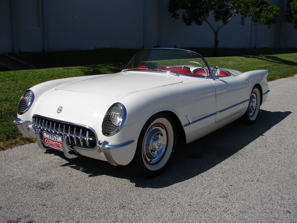

In einer Anwandlung von Spontankauf habe ich mir das Revell Modell  07067 1953 Corvette Roadster 1:24 gekauft.
Hier ein Original

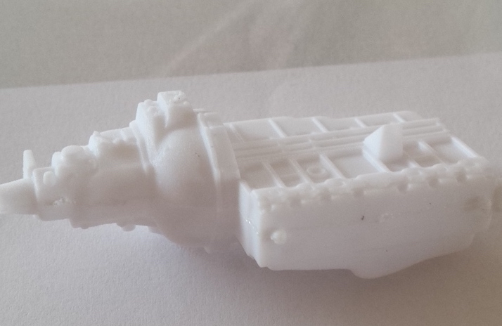

Hier die beiden Motorhälften zusammengeklebt

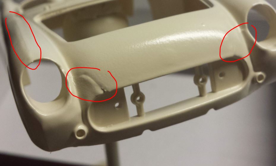

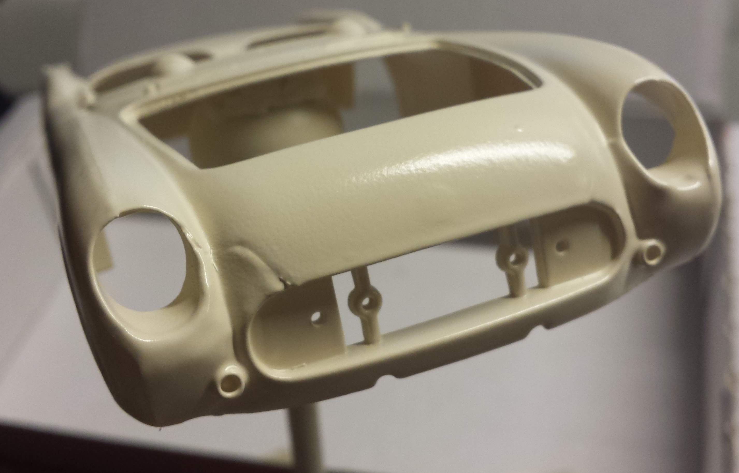

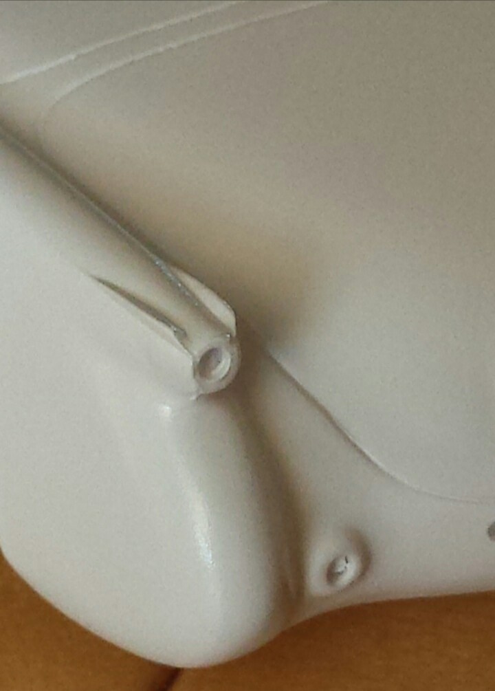

Ein Blick auf die lackierte Karosserie und dem einen oder anderen Mangel des Rohlings
Farbe wie der AMG Mercedes, man muß ja sparen und will keine halbvolle Dose wegwerfen.  :lol:
Ich glaube da habe ich mir etwas angetan und das Schleifpapier wird mein bester Freund   :o

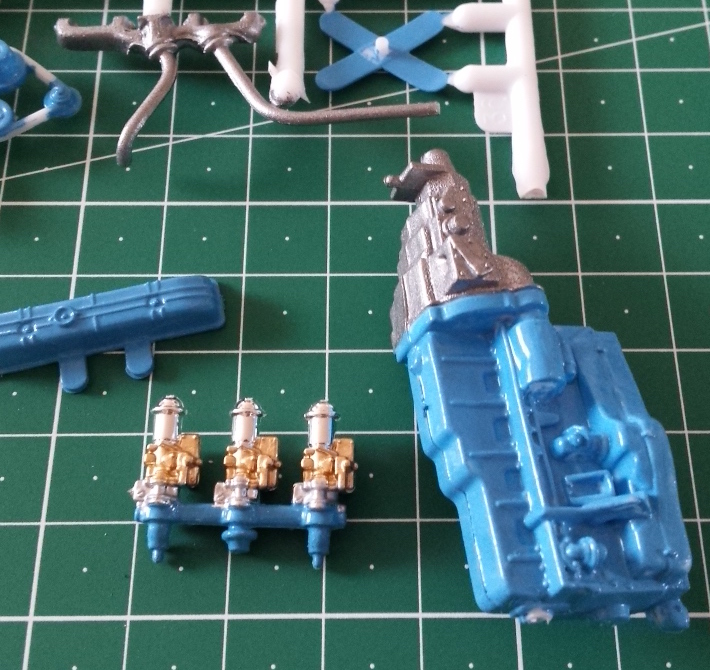

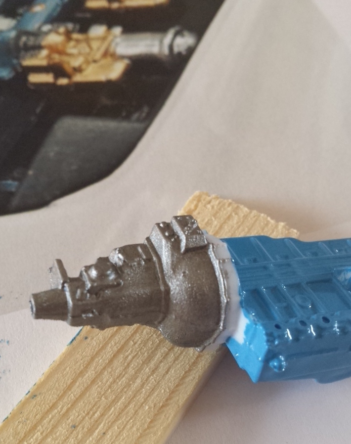

Ich habe zwar begonnen den Motor zu bemalen, aber im Moment freut es mich nicht weiter zu machen:
Der Beitrag ist dazu da, das schlechte Gewissen wach zu halten, damit ich später weiterbaue.

Die "Mangel des Rohling" hättest Du schon vor dem Lackieren selbst beseitigen können: Gießgrat auf den Kotflügel abschleifen oder die Klebestöße der Frontmaske zur Front verspachteln können ;)
Solche Punkte wirst Du fast bei jedem Modell finden. Ich nehme mir die Karosserieteile immer zur Hand und betrachte sie auf unschöne Stellen. Vor dem Grundieren bearbeite ich das dann. Zu der Corvett muss man sagen, dass sie schon ein paar Jahre auf dem Buckel hat. Erstmals kam sie 2005 im Revellkarton auf den Markt. Ursprünglich basiert sie auf dem Bausatz aus 1982 von Monogram (wir wissen: Revell war bis 2006 gemeinsam Revell-Monogram ;)) und wurde von derzeit 4 Wiederauflagen gefolgt.
Ich gucke dir weiter zu. Frage: hat es einen Grund, dass Du zwischen Motor und Getriebe diesen weißen Ring hast nicht bemalt?
Bloß noch so als Hinweis: die Ur-Corvette wurde ausschließlich weiß ausgeliefert ;) Erst 1954 kamen Blaumetallic, Schwarz und Rot dazu, 1955 entfiel schwarz, dafür wurde Goldmetallic und Kupfermetallic dazu gepackt. Alle hatten rotes Interieur (bis auf blau: die waren beige)

Erst einmal danke für die Hinweise. Wieder etwas gelernt: Modellteile vorher bei gutem Licht genauer untersuchen. Da fehlt mir noch der richtige Blick.

Zur Bemalung: Der Grund ist einfach. Ich habe das blau mit einem etwas dickeren Pinsel aufgetragen und dann nicht mehr mit einem feinen Pinsel weitergemacht. Ich habe es trotzdem gepostet.

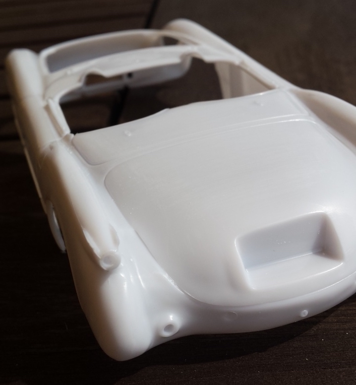

Also auf Grund des zweckdienlichen Hinweises ein Neustart:
Karosserie mit 600 Schleifpapier geschliffen und Spachtel zum Trockenen aufgetragen.
Dieses Mal werde ich nicht nur Primer verwenden, sondern zusätzlich Spritzgrund, Zwischenschliff und weißen Autolack.

Mit dem Motor: :D Das erklärt es ;)
Gut ist bei dem Modell, dass der R6 Motor dabei ist. Denn der V8 wurde erst 1955 (!) in die Corvette gebracht.

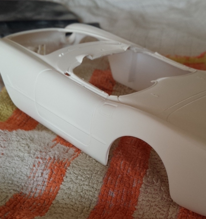

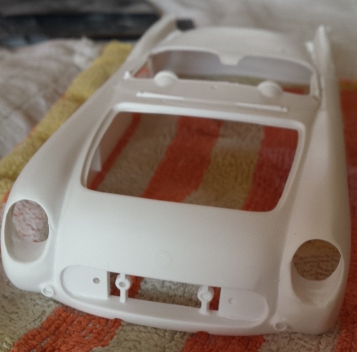

Urlaubszeit und Regenwetter. Das freut den Modellbauer.
Wie angekündigt habe ich das Modell mit Haftgrund versehen, der mit 600 Nass geschliffen wird. Warum 600 und nicht mehr? Weil es so auf der Dose steht. Den Kunststoffprimer habe ich vergessen, aber es macht kein Unterschied. Das Modell war ja bereits wegen der Korrekturen angeschliffen.
Der Haftgrund rinnt nicht zu leicht und haftet wirklich super mit einem sehr gleichmässigen Verlauf.
Vorteil: Man sieht selbst die kleinsten Unregelmäßigkeiten.
Nachteil: Es ist schwierig nicht zum perfektionistisch/pedantisch zu sein. Nach jedem "jetzt-aber-letzten" Abwaschen des Modells habe ich wieder einen winzigen Fehler gefunden, der behandelt werden wollte.  :?
Was beim großen Auto gilt, gilt auch hier: Nicht kreisförmig, sondern immer nur in eine Richtung schleifen und wenig Druck aufbringen.
Die Bilder sind vor dem Schleifen entstanden.
Frontansicht:
Seite:
Hinten:
Ich habe die Corvette nach einer guten halben Stunde schleifen noch einmal dünn mit Haftgrund besprüht, der jetzt 2-4 Stunden trocknet. Dann wird wieder abgezogen und das sollte es dann sein für die Lackierung.

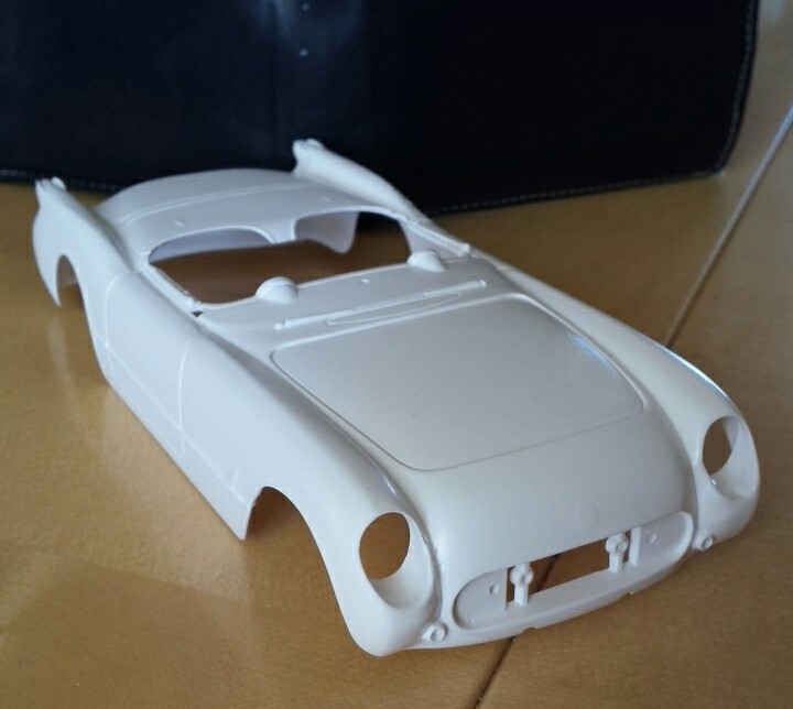

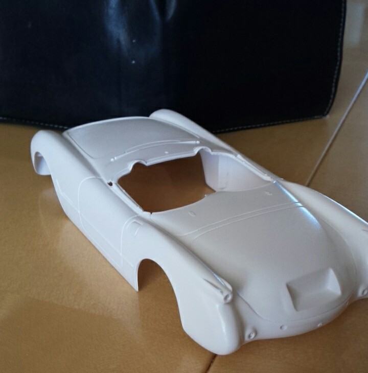

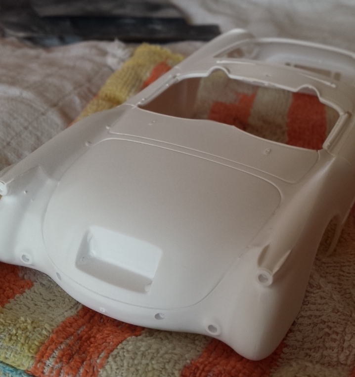

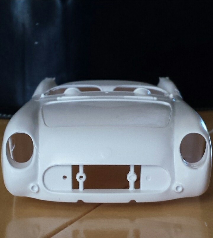

Die weiße Corvette ist neu lackiert.
Allerdings bin ich mir unschlüssig, ob ich Klarlack verwenden sollte oder nicht?
Hat jemand eine Meinung dazu?

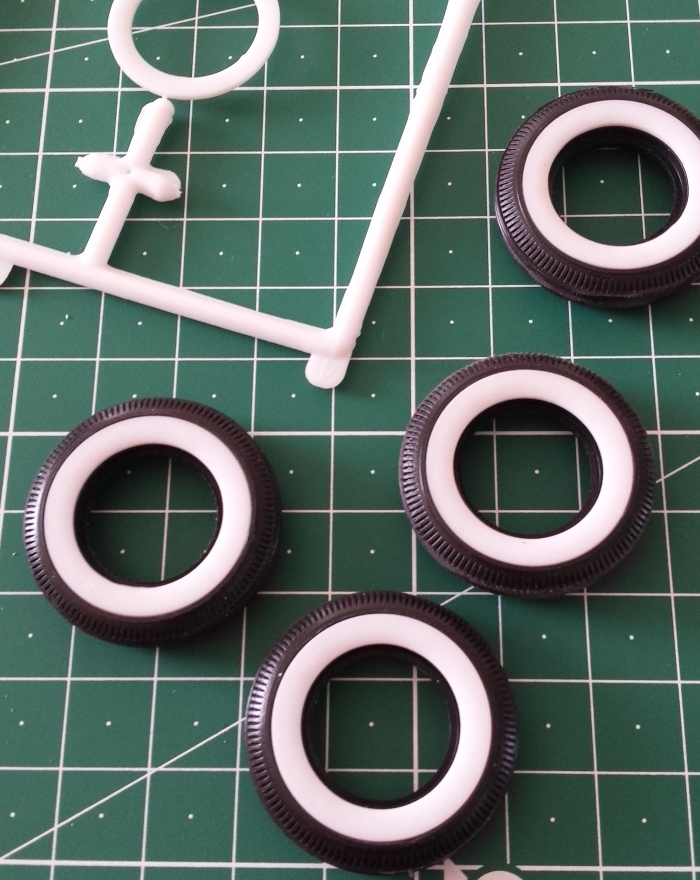

Weißwandreifen - einfacher geht es nicht

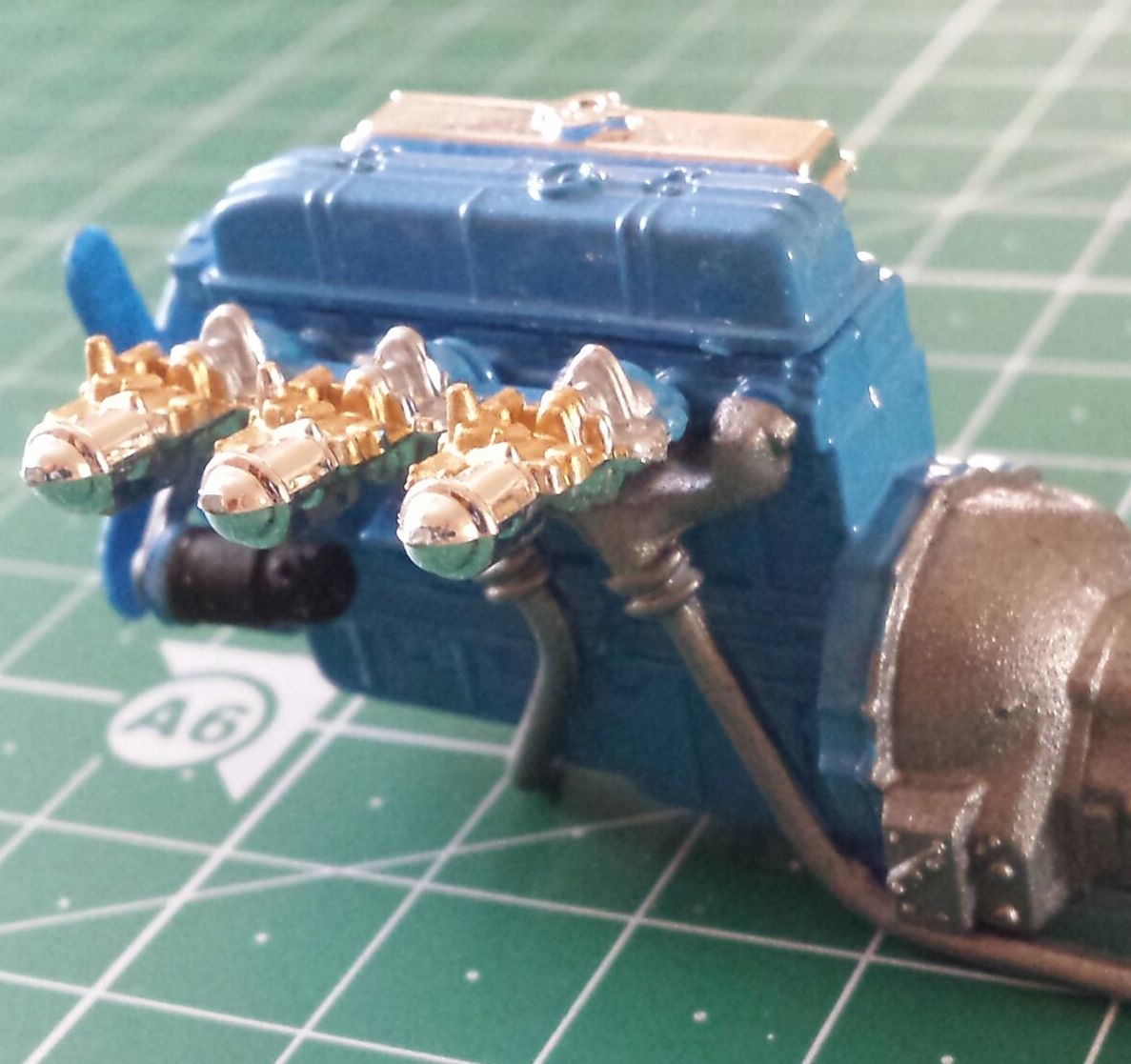

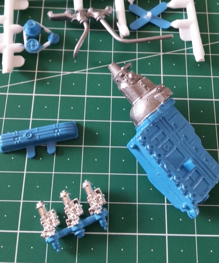

Motorteile bemalt
Ganz klar ist mir nicht, was nun vergoldet, silber und verchromt sein soll und im Internet habe ich auch nichts Brauchbares gefunden.
Ergo meine Interpretation ;)

Hallo tintifax
Das neu lackieren hat sich auf jeden Fall gelohnt. Ich persönlich würde die Karosserie mit Klarlack versiegeln. Weiss ist doch sehr heikel und wenn da Schmutz drauf kommt, geht der besser runter wenn ein Schutzlack drauf ist.
