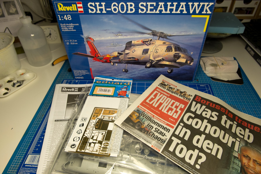

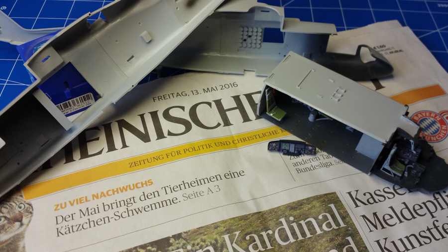

Der Bausatz und der Fotobeweis mit Zeitung

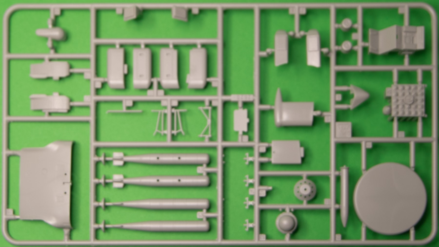

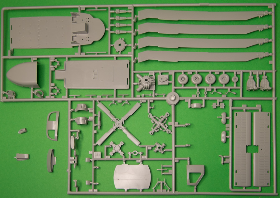

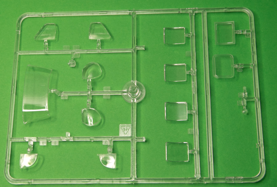

In der Schüttelbox befinden sich 4 Spritzgussäste - einer mit Klarsichtteilen - mit 132 Teilen in einer sehr guten Qualität.
Weiterhin die Bauanleitung sowie Decals für zwei Versionen.
Das Modell hat versenkte Gravuren und erhabene Nieten in sehr feiner Darstellung sowie viele Details.
Neben dem Revell-Bausatz kam auch ein PE-Satz von Eduard zum Einsatz sowie eine Figur von PJ.

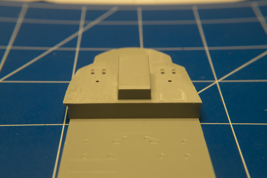

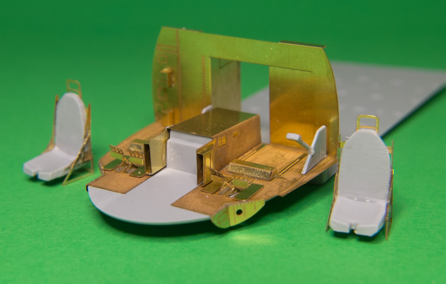

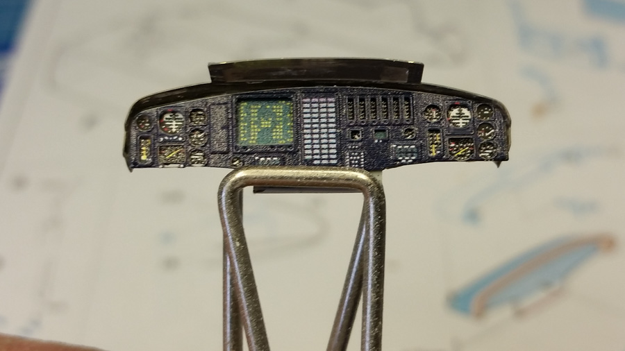

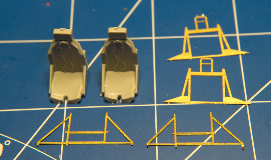

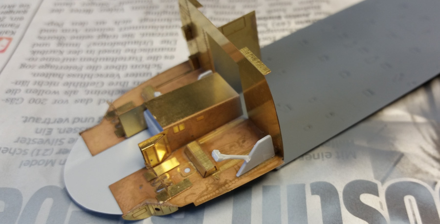

Auf der Grundplatte muss ordenlich Platz für die Ätzteile geschaffen werden.
[attachment=12]20160107_SH-60B_013.jpg[/attachment]

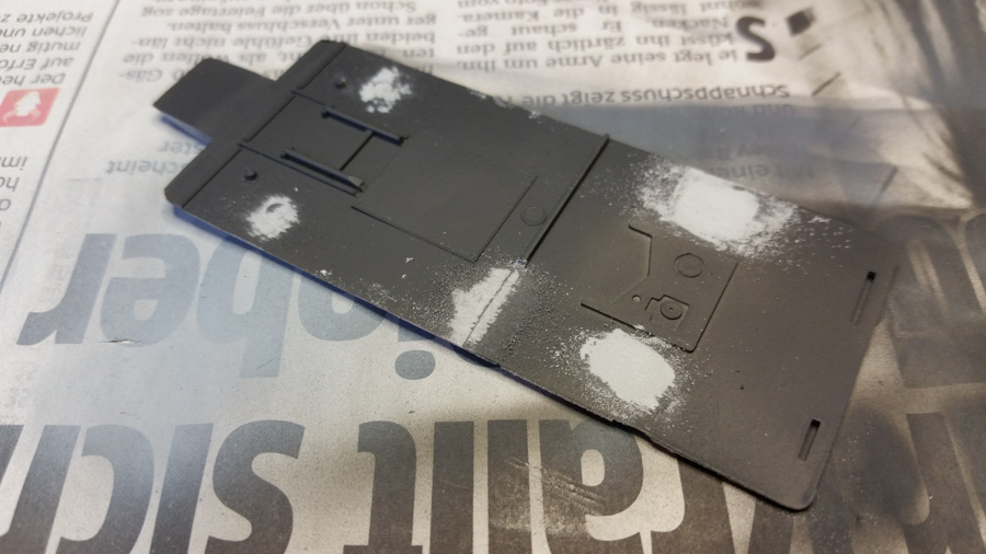

Das gilt auch für die Sitze. [attachment=10]20160110_SH-60B_016.jpg[/attachment] Der Innenraum erhält seine dunkle Grundfarbe Das schön detaillierte Instrumentenbrett von eduard. Alle Teile verklebt. Hier hätte ich mir mehr Details gewünscht. Allerdings verschwindet diese Einheit fast komplett im Rumpf. Davon ist später kaum noch etwas zu sehen. Der komplette Zusammenbau lässt erahnen, dass auch davon später nur noch wenig zu sehen ist.
Die Sonarbojeneinheit wurde noch etwas mit Leitungen verfeinert. Trockenmalen der Türen. Das fertige Modell lässt sehr wenig Blick in den Innenraum zu. Insbesondere der Bereich des Cockpits verschwindet fast komplett und die Aufwertung durch die Ätzteile wird m. E. dadurch recht zweifelhaft. Ich würde zukünftig drauf verzichten. Daher habe ich auch keine Pilotenfiguren in diesem Bereich verwendet.

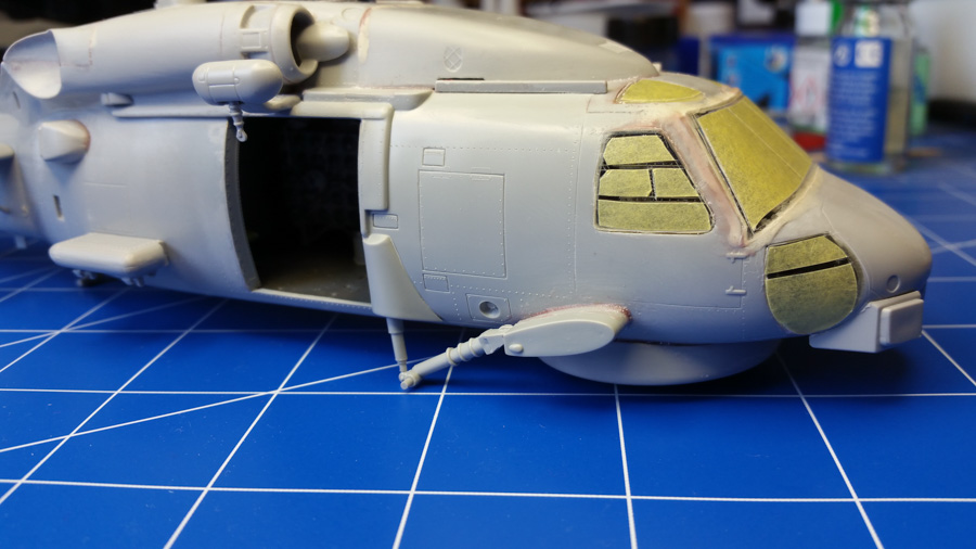

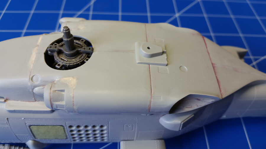

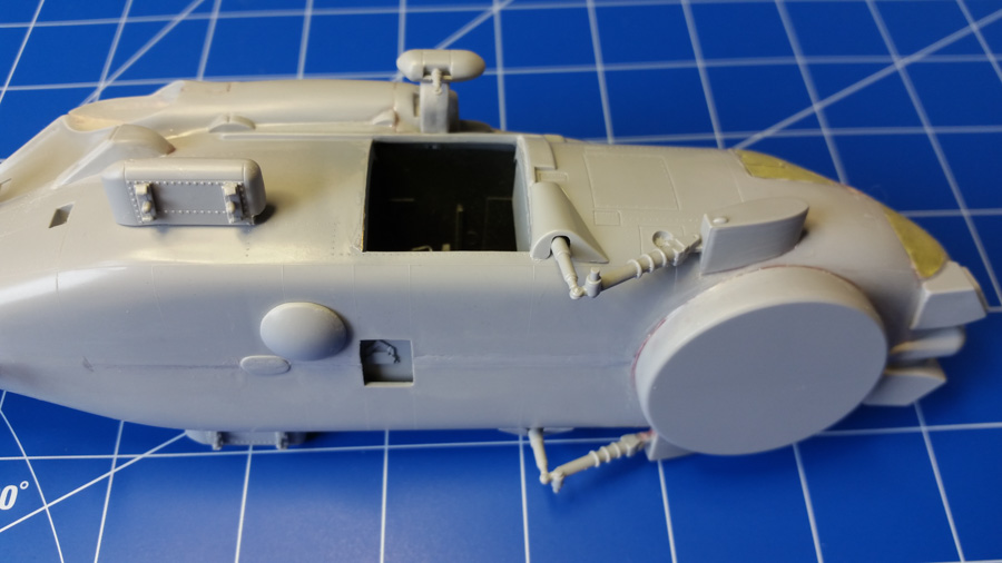

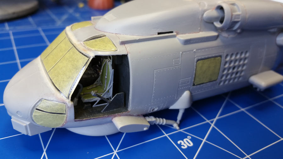

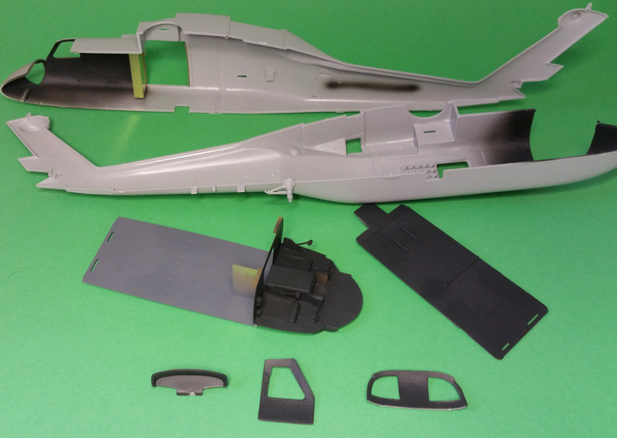

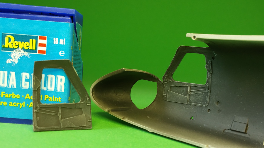

Die Fotos lassen es vielleicht erahnen. Die Passgenauigkeit war eine echte Herausforderung.
Das lag möglicherweise einerseits an der Verwendung der Ätzteile, andererseits habe ich wohl bei der Anpassung der großen Frontscheibe einen Fehler gemacht und den Zusammenbau in der falschen Reihenfolge vorgenommen.
Dadurch musste sehr viel gespachtelt und geschliffen werden, was mich sehr lange aufgehalten und das Ergebnis an der ein oder anderen Stelle leider sehr leiden lassen.

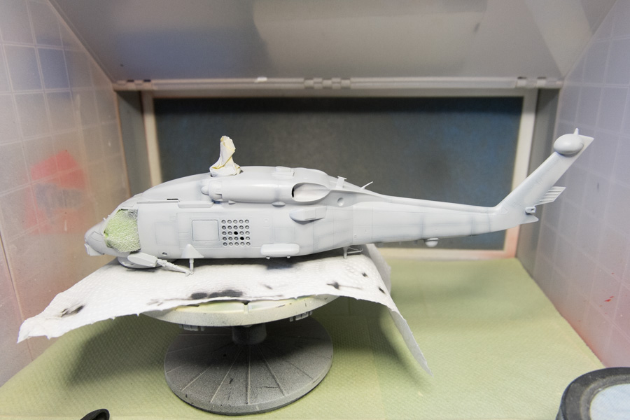

Zunächst ist aber der Rumpf nun zusammengesetzt, gespachtelt und verschliffen sowie die Fenster abgeklebt.
Die großen Öffnungen habe ich mit Schaumstoff (von Reinigungsschwämmen) verschlossen.

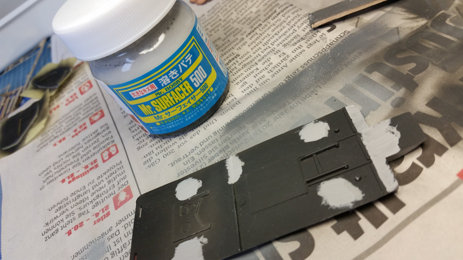

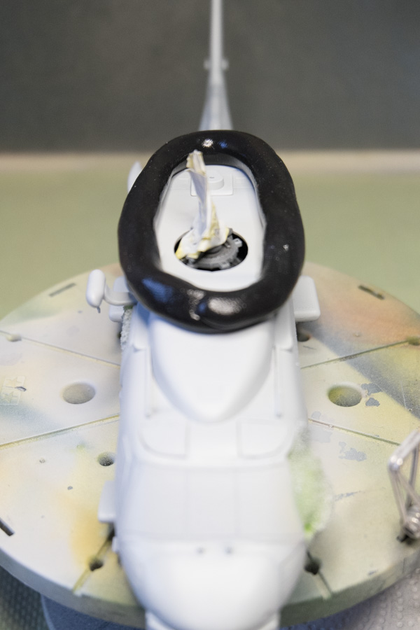

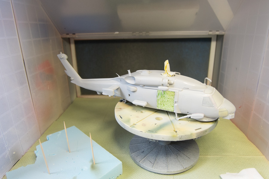

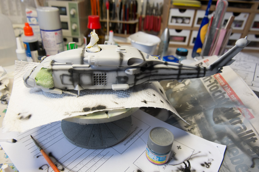

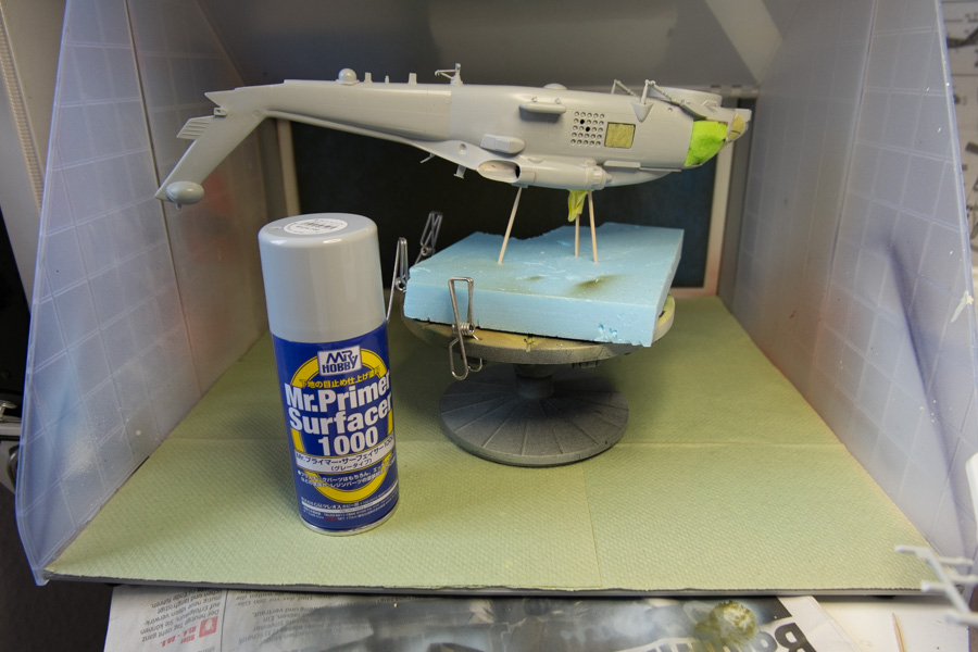

Hier sieht man, wie wenig von der Motoreinheit zu sehen ist. Grundierung mit Mr. Primer Surfacer 1000 [attachment=10]20160621_SH-60B_049.jpg[/attachment]
Das Preshading der Panellines gehört nicht zu meinen Stärken
"Abkleben" mit Panzerputty - das Zeug ist echt der Hammer!

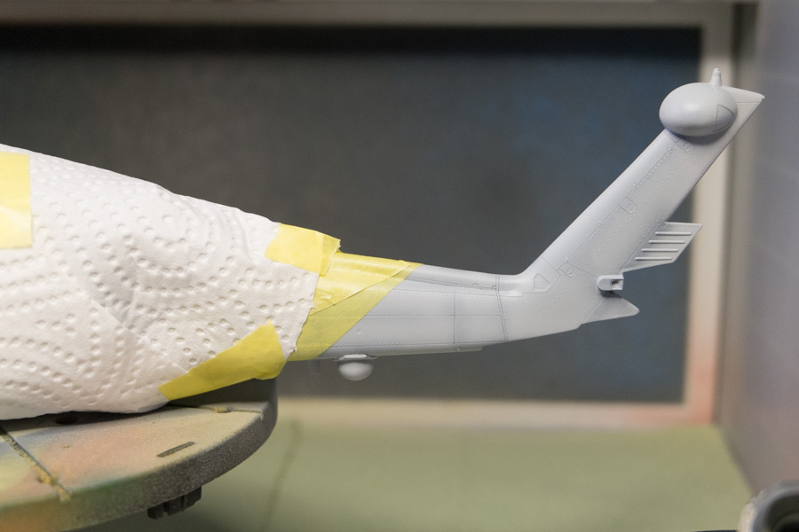

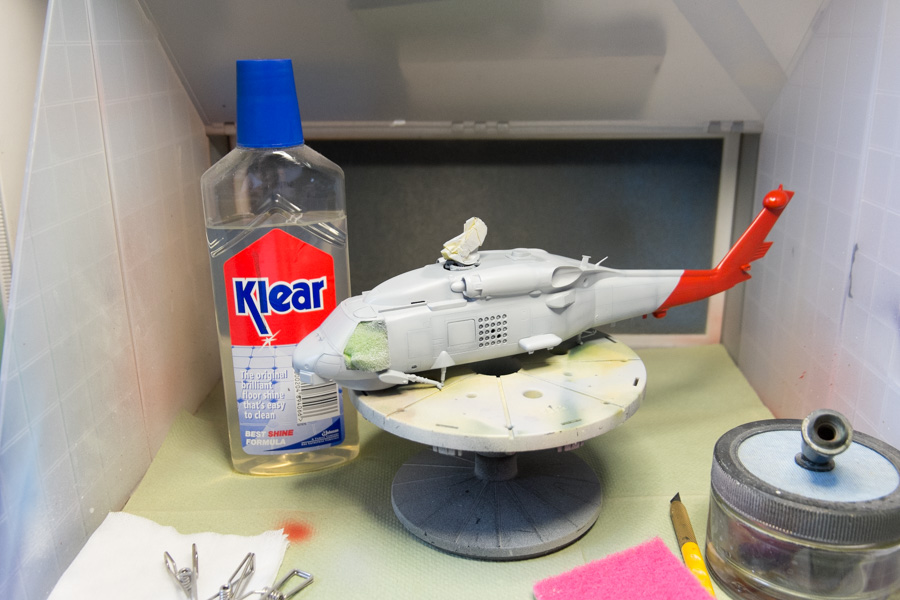

Vorbereitung zur Teillackierung des roten Hecks

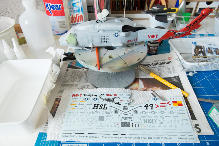

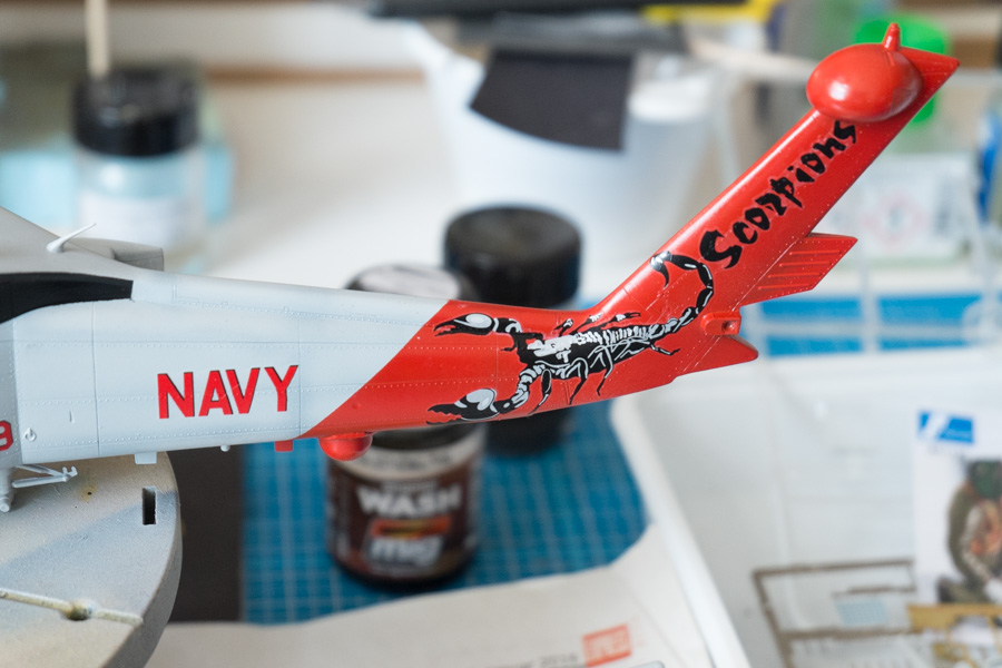

Mit Bodenversiegelung bekommt das Modell mehrere dünne Schichten aufgesprüht. Dadurch "silbern" die Decals nicht und das Washing verläuft sehr schön.

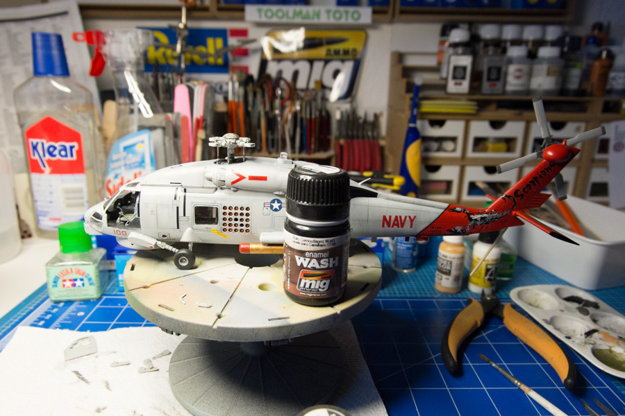

Über 130 Decals - allerdings (Gott sei Dank) nicht alle für diese Version.
Die Decals sind in hervorragender Qualität gedruckt.
Das Washing erfolgt mit einem dunklen Enamel-Produkt von mig und einer eigenen Mischung aus Ölfarbe und Terpentinersatz,

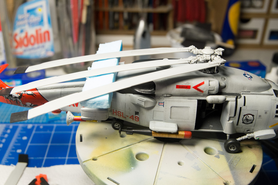

Zur Trocknung der Klebestellen der Rotorblätter eine Arbeitshilfe aus Styrodur.

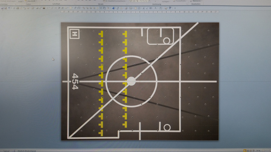

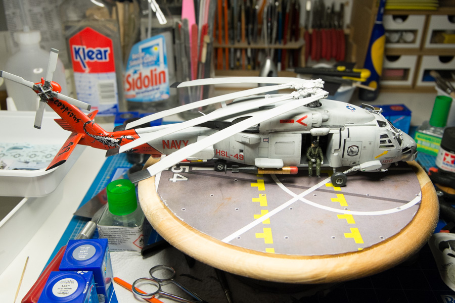

Als Vignette muss dieses mal ein Frühstücksbrettchen aus Kiefernholz herhalten. Über Powerpont wurde auf ein DIN A3 Format die Landeplattform eines Helidecks gezeichnet. Als Vorlage dienten entsprechende Fotos von Schiffen der US Marine und Bundeswehr.
Ausgedruckt wurde das Bild dann mit einem Laserdrucker auf normalem Papier. Der Ausdruck wird verklebt, ausgeschnitten und etwas gealtert. Habe fertig!
