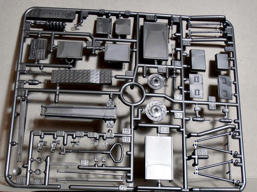

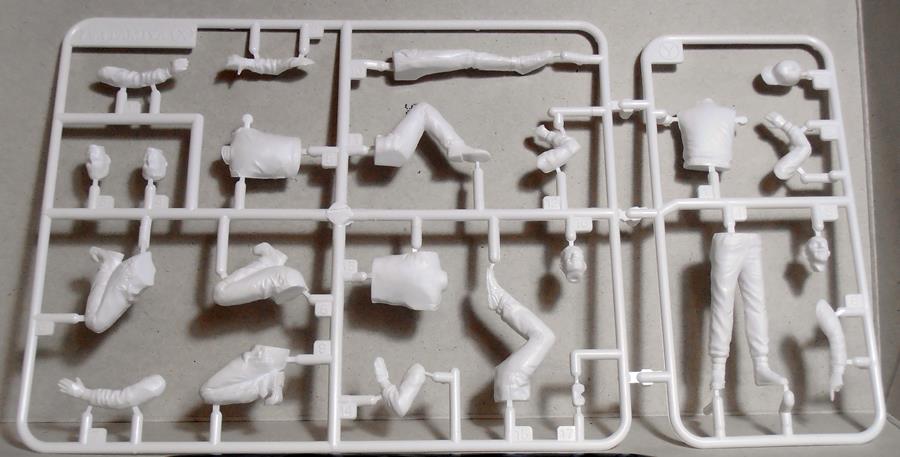

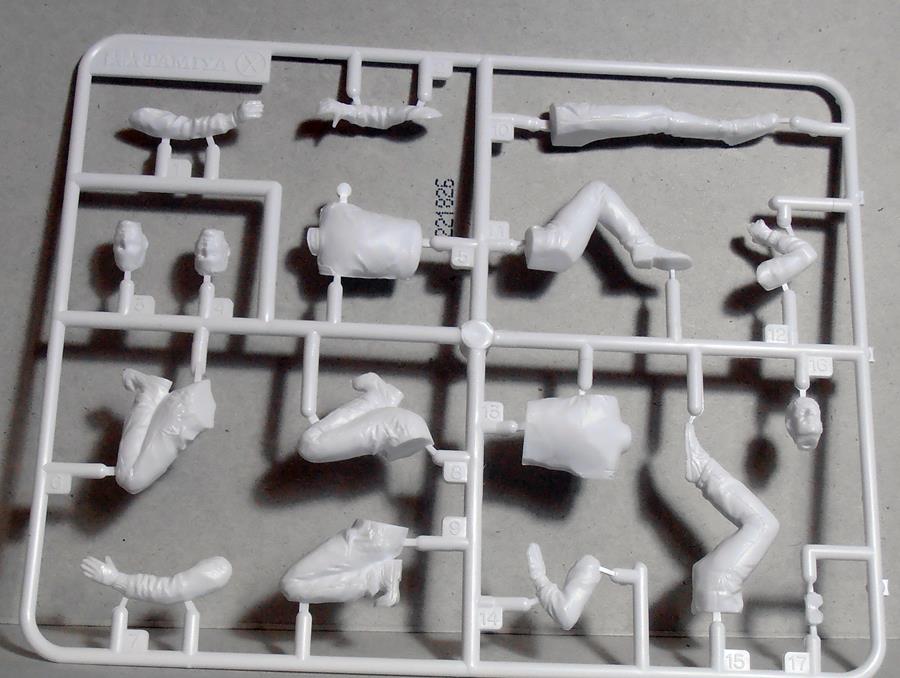

Die Spritzlinge sind Doppelt.:
Spritzlinge 1.JPG (120.57 KiB) 14970 mal betrachtet
Spritzlinge 2.JPG (123.07 KiB) 14970 mal betrachtet
