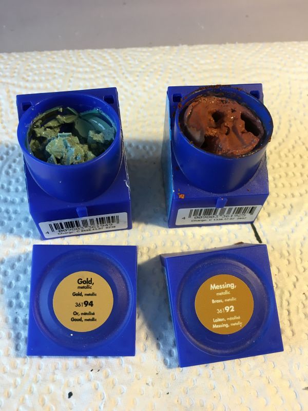

Ich habe gestern zwei Farben geöffnet, die ganz grob etwa 1,5 Jahre in meinem Farbschrank standen.
Ergebnis siehe Foto. :cry:
Daraus ergeben sich für mich folgende Fragen:
- Wie lange sind die Farben den generell haltbar (so ganz grob)?
- Kann ich das durch evtl regelmässig (zB einmal im Jahr) umrühren oder Beigabe irgend eines Mittelchens verhindern?

Das Problem liegt am den Mettalic pigmenten, weil sie wirklich aus Metall bestehen und diese oxidieren im wasser. Normalerweise werden die MEtallicpigmente durch irgendeine Beschichtung geschütz, aber es kann vorkommen das genau das passiert was du hast das die Pigmente zu einem großen Klumpen werden. Ich hatte das auch schon mehrmals mit den Revell aqua color Metallic farben. ich benutze im Moment die Metalic farben von Tamiya da dies auf Alkoholbasis sind Vallejo soll auch auf Alkoholbasis sein und bei Citadel kanns ich leider net genau sagen aber die Metalic farben von Citadel sind auch sehr langen haltbar, also würd dir wahrscheinlich nur die Möglichkeit bleiben die kaputten farben wegzuschmeißen und neu zu kaufen. Es kommt auch immer darauf an wie lange die farben beim händler schon gestanden waren

mit "Messing 36192" von Revell Aqua Color ist mit das auch schon mal passiert. :thumbdown:
Man braucht ja davon immer nur ein bißchen. Deshalb steht die Farbe ralativ lange. Ich habe meine nach etwa 1 1/2 jahren in die Tonne geworfen und neue gekauft. Die habe ich jetzt etwa 1 Jahr und sie ist noch gut zu gebrauchen.

Grünspangold, ja das hatte ich leider auch schon ! :thumbdown:
Genau so !
Das läßt sich fast nur noch für "Endzeitfahrzeuge" verwenden, mad max oder sowas.
So krank wie diese Farbe aussieht..... :shock:

Zur grundsätzlichen Haltbarkeit der REVELL Aqua:
Nach meiner Erfahrung sind die Kappen nicht sehr dicht sodaß die Farben im Laufe der Zeit ( wenn das Döschen schon geöffnet war ) dicker werden und nach längerer Zeit sogar eintrocknen.
Allerdings lassen sie sich auch im eingedickten Zustand mit Wasser wieder in streichfähigen Zustand bringen.
Gut rühren ist angesagt !

Nur waren diese beiden noch Originalverschlossen :lol:

Hier (Revell Aqua Messing) ist es mal behandelt worden ;)
Langes, geduldiges Rühren kann die Farbe wieder brauchbar machen. Ich habe das selbe Problem bei meinen Metallicfarben - nur nicht so heftig.

Umfüllen in ein größeres Kunststoffglas, etwas Verdünner dazu, dann noch einen Rührfisch - und die Arbeit macht der Magnetrührer :mrgreen: :mrgreen:

Mein Aqua Color Farben halten bei mir schon einige Jahre. Bis jetzt war noch keine eingetrocknet , nur etwas dickflüssig. Die rühre ich einfach mit etwas Wasser auf und fertig. Die Emaillefarben halten gefühlt ewig. Ich habe noch Dosen aus den 1970er und 1980er Jahren. Wobei die eine oder andere Dose schon eingetrocknet war , so nach ca. 30 Jahren aber OK.

Das kenne ich tatsächlich auch von nicht metallic Farben, nach 2 Jahren sind die dann seeehr dickflüssig und quasi nur noch mit dem Zahnstocher zu verrühren. Stört mich in meinem Fall nicht weil ich die entsprechenden Farben (rot/Grün) eh nur für Positionsleuchten nutze und da tunke ich nur einmal einen Zahnstocher in die Farbe und setze einen Punkt aufs Modell. Zum Airbrushen nehme ich inzwischen andere Farben, die Revell Aquas sind aber echt super zu pinseln

Ich hab hier Metallic Farben von Tamiya, die teilweise rund 20 Jahre alt sind. Gut verschließen ab und zu, wenn man sie mal aufmacht, ein wenig Verdünner dazu, paar Minuten gut durch rühren und sie sind wie neu. So ein Bild hatte ich mit Tamiya noch nie.
In der Vergangenheit gab es wohl öfter Probleme mit Metallic-Farben. Möglicherweise hat das Revell ja inzwischen in den Griff bekommen (der Thread ist immerhin von 2016) , man hört in letzter Zeit jedenfalls nichts mehr.
