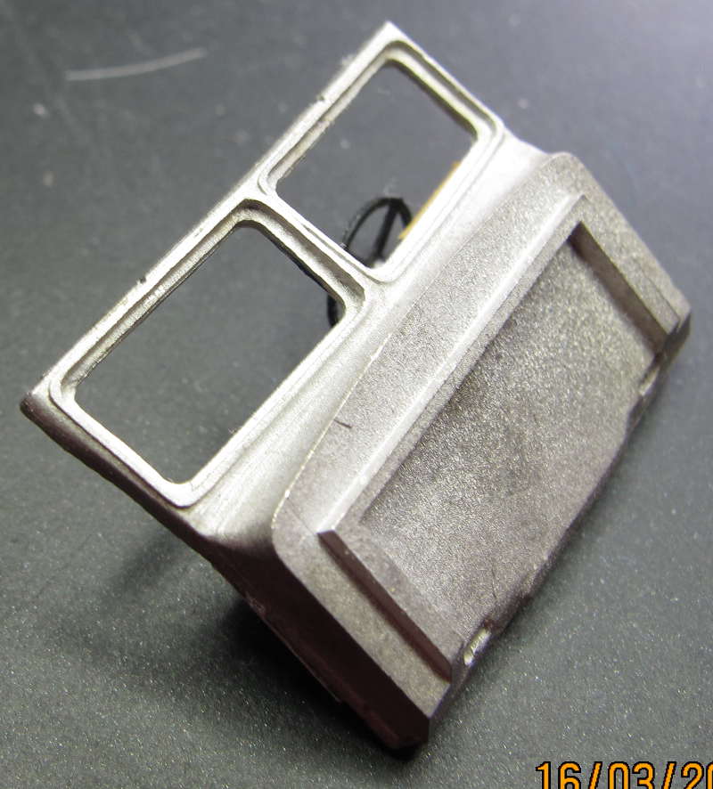

Hi zusammen,
hier entsteht demnächst in loser folge der Baubericht zu dem im Betreff genannten Fahrzeug.
Der Bausatz ist von der in Modellbahnerkreisen wohlbekannten Fa. Weinert und besteht größtenteils aus Weißmetall, es sind aber auch ein paar Ätzteile aus Messing dabei.
Ich starte gleich mit einem Problem, zu dem ich bislang keine Idee habe:
wie würdet ihr hier die Fenster einpassen? Die Fenster werden in die Aussparungen "eingelassen", müssen also von Form und Größe her recht genau passen.
Ich habe dazu noch keine Idee. Transparente Folien von Evergreen habe ich hier satt.

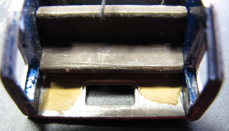

Ach ja: wenn jemand eine Idee zur Vorbehandlung zum lackieren hätte, wäre das auch nicht verkehrt; die Farben lassen sich bisher nach dem Trocknen "einfach abziehen" - probiert mit Vallejo und Oesling acryl
Beiträge: 2833
Has thanked: 113 times
Been thanked: 15 times
Nun ja, ich würde die Maße von den Fenstern in ein Zeichenprogramm geben, das einzeichnen und dann auf die Folie kleben.
Natürlich nicht den Kleber auf das Fenster geben sondern einen Rand lassen und dort den Kleber aufbringen.
Ausschneiden und schön hätte ich die Fenster.

grosskranfan hat geschrieben:Ach ja: wenn jemand eine Idee zur Vorbehandlung zum lackieren hätte, wäre das auch nicht verkehrt; die Farben lassen sich bisher nach dem Trocknen "einfach abziehen" - probiert mit Vallejo und Oesling acryl
Nimm einen Metall Primer.

Ich hab jeweils den vom Hersteller angebotenen Primer verwendet - einen speziellen matall-Primer bieten weder Oesling noch Vallejo an.

Gibt es z.B. von Gunze, Mr. Metal Primer.

Stympt auffallend, hab ich nicht dran gedacht. Ok, dann muss der kaelble noch eine weile warten - bis zur nächsten Bestellung beim sockelshop ;)

Ich würde ein Schablone nach diesem Prinzip anfertigen:
Kennt ihr es noch oder muss man es noch weiter erläutern? Natürlich gehört noch ein Bleistift dazu... ;)
