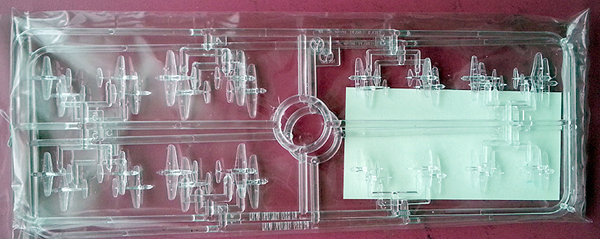

Du schreibst zu den Fliegern (ich zitiere): "Flugzeuge gibt's auch. Wobei ich da ein wenig moggeln muß. In 1/700 gibt es nur Amis."
Stimmt so nicht ganz, denn in 1:700 Water Line Series gibt es schon Trägerflugzeuge der Japaner, aber für den Late Pacific War
Mitsubishi A6M5c Zero
Nakajima C6N1 Myrt
Kugisho D4Y2 Judy
Aichi B7A2 Grace und
Nakajima B6N2 Jill
hier sind als Beweis die Bilder:
Vorderseite
Bild 1.jpg (205.82 KiB) 11669 mal betrachtet
Rückseite
Bild 2.jpg (178.02 KiB) 11669 mal betrachtet
Inhalt 2 Rahmen mit Decals
Bild 3.jpg (180.56 KiB) 11669 mal betrachtet
Da ich den Satz doppelt habe, würde ich mich eventuell von einem trennen. Der Preis ist wegen des Seltenheitswerts Verhandlungssache. Du kannst mir ja mal eine persönliche Nachricht oder eine e-mail an dibsalzuflen@googlemail.com schicken, was du dafür ausgeben würdest. Dann sehen wir weiter. Ich will mich aber nicht bereichern, doch ein bißchen was müßte dabei schon rüberwachsen.

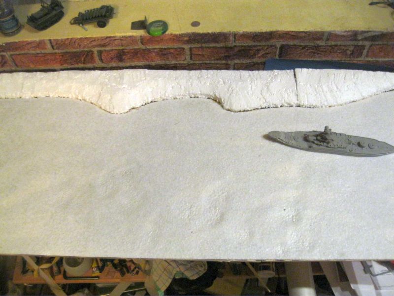

Damit ihr euch vorstellen könnt, wie groß das Dio wird, hier mal ein Bild der Grundplatte mit den aufgelegten Schiffsrümpfen. Wobei die USS Vestal erst noch besorgt werden muß, und der Rumpf der gekenterten Oklahoma auch noch eingekürzt wird, da ja nur noch der Heckbereich sichtbar war. Die Küstenlinie ist auch nur grob am Computer eingezeichnet!
Bis bald!

Die letzten Tage habe ich dazu genutzt, um zum einen das Ufer der Battleship Row zu gestalten, und zum anderen die Arizona "zu versenken".
Zum Ufer gibt es eigentlich nicht viel zu sagen. Habe mir aus dem Internet eine Aufnahme der Battleship Row runtergeladen und auf 1:700 skaliert. Dann mittels Posterprogramm ausgedruckt und auf die Grundplatte übertragen. Die Böschung wurde aus Styropor gechnitzt, und als "Untergrund" für das Wasser eine dünne Lage Dämmplatte geklebt.
Nächster Schritt wird dann das aufbringen der Wellen und des Ufersandes sein. Nach dem einfärben kommt noch farbloses Acryl rüber, und eine Detailierung rund um die Modelle. Dazu aber mehr, wenn es soweit ist.

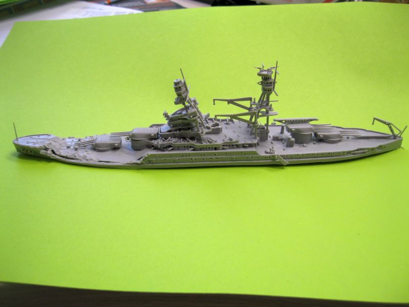

Kommen wir zur Arizona. Sie erhielt ja bekanntlich neben den Torpedotreffern auch zwei Treffer durch Fliegerbomben. Während die Bombe auf dem Achterdeck nur geringen Schaden anrichtete, durchschlug die zweite das Deck zwischen den beiden vorderen Geschütztürmen und explodierte in einer der vorderen Munitionskammern. Durch die Wucht der Explosion wurde das gesammte Vordeck ca. 5 Meter angehoben und krachte zurück aufs Schiff. Dabei kolabierten die inneren Strukturen des Rumpfes, und der angehobene Teil drückte die Bordwände auseinander und rutschte gut 2 Meter tiefer. Dies hatte auch zur Folge das die Mittelaufbauten mit der Kommandobrücke nach schrägvorne rutschten. Gleichzeitig breitete sich ein großes Feuer aus, das mehrere Explosionen nach sich zog, bei denen unter anderem der Schornstein weggesprengt wurde. Das Feuer wütete zwei Tage auf der Arizona, und glühte den Stahl regelrecht aus, sodas an eine Reparatur wie bei den anderen Schiffen nicht mehr zu denken war.
Da diese Schäden doch recht heftig sind, war schon einiges an Arbeit nötig, diese am Modell halbwegs glaubhaft nachzubauen. Ich habe mir dafür den Bausatz von HobbyBoss ausgesucht, da der sehr preisgünstig ist, und sollte es nicht so recht klappen, der Verlust zu verschmerzen ist. Bei einem Modell, welches zu großen Teilen "zerstört" wird, fallen Details ala Trumpeter dann nicht mehr auf. Es wäre also rausgeschmissenes Geld, dafür einen teuren Bausatz zu nehmen. Mittels Dremel und einer feinen Lötlampe ging es den Plastikteilen an den Kragen. Und das ist bisher dabei rausgekommen. Selbstverständlich wird da noch nachgearbeitet, aber die grobe Zerstörung ist, denke ich, schon ganz passabel. Für die Bilder sind die Teile nur so aufeinandergelegt. Das endgültige Verkleben kommt noch.
