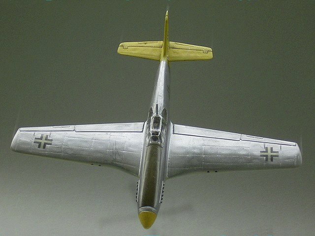

Ich habe es vor längerer Zeit mal selber an einer 1:72 P 51 D ( die alte Airfix ) probiert ( durch Schaben, mannomann ging das über das Handgelenk ! ) , allerdings mit nicht 100 %-ig überzeugendem Erfolg:
