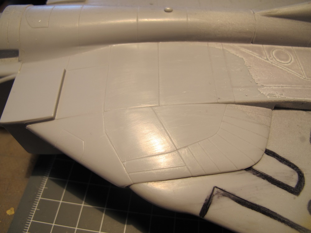

Hier stelle ich nun einen anderen Weg vor, der m.E. zum selben Ergebnis führen kann. Die Bereiche, die vorschattiert werden sollen, werden VOR der eigentlichen Grundierung mit EDDING vorgezeichnet. Hierzu ist zunächst die Modelloberfläche z.B. mit Isopropanol oder dem Revell Modellbau-Shampoo vorzureinigen bzw. zu entfetten.
Gereinigte Oberfläche

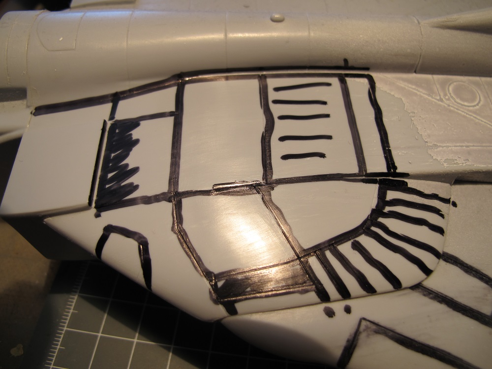

Anschließend zeichnet man mit einem EDDING, den es in verschiedenen Farben und Stärken gibt, die gewünschten Bereiche vor:
Vorzeichnen
Vorzeichnen
Vor dem Auftrag der eigentlichen Grundierung ist es wichtig, dass die im EDDING enthaltenen Lösungsmittel "ausdampfen" können. Das heißt warten. Bei meinen Tests kam ich mit 30-60 Minuten aus.

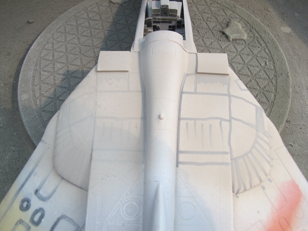

Nun kann die eigentliche Grundierung (in meinem Beispiel die Revell Aqua Grundierung) mit der Airbrush aufgetragen werden:
Nach der Grundierung

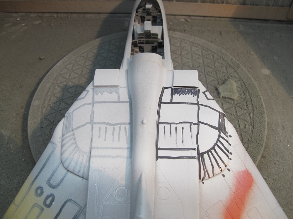

Wenn der Preshading-Effekt stärker ausfallen soll, kann man natürlich auch erst die Grundierung auftragen und anschließend mit dem EDDING die gewünschten Bereiche abdecken (siehe im obigen Bild rechts). Auch hier gilt wieder, dass der EDDING Zeit zum "Ausdampfen" braucht.

Ganz ehrlich: dolle sieht das nicht aus. Der Edding markiert viel zu scharfkantig, man kann die Linienkanten noch deutlich erkennen. Bei einem guten Preshading sollte es aber zu einem weichen Übergang kommen und das funkioniert mit einem Edding nun mal nicht.

Also ich finde das keine gute Technik, sorry. LXD bringt es auf den Punkt....
Langsamlangsam Leute !
Wartet erst einmal die endgültige Lackierung ab !
Grundsätzlich stimme ich Euch zwar zu, aber abgerechnet wird immer erst am Schluß !
Ich schlage allerdings vor, den Eddingauftrag mit Alkohol ( z.B.Isopropanol ) tws. wieder abzuwaschen sodaß sich die Reste vorwiegend in den Gravuren ansammeln. Die Umgebung der Gravuren ist dann immer noch leicht geschwärzt, es wirkt aber nach dem Lackieren nicht mehr annähernd so krass.
Meine persönliche Wertung:
Es ist eher eine Frage des persöhnlich akzeptablen Aufwands als der Akzeptanz durch Andere.
