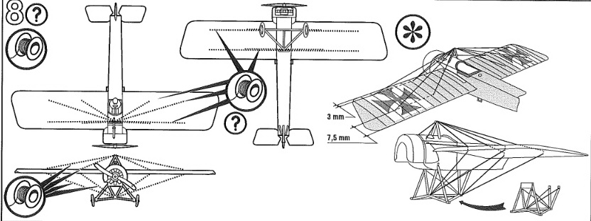

ich habe mittlerweile 5 Modelle aus dem I. Weltkrieg gesammelt und jedes hat Streben welche man nach Anleitung aus Zwirn bzw. Garn bestehen. Momemtan stelle ich mir vor, dass ich es erst einmal mit selbst gezogenen Giesästen probieren werde aber wenn ich mir die Fokker E.III anschaue, da muss ich erst mal passen.
Das wird wohl mit Giessästen nix.
*** http://www.revell.de/fileadmin/import/i ... _E_III.PDF
Hat schon jemand eine dieser Maschinen gebaut und hat mit Garn bzw. Zwirn gearbeitet ?
Auf Eure Erfahrungen bin ich sehr gespannt. Derweil werden die Modelle erst einmal unten in den Stapel einsortiert.

Ich muss zwar sagen, dass meine persönlich Erfahrung mit Verspannungen eher marginär sind.
Ich habe bis jetzt erst ein WWI-Flugzeug gebaut. Das war eine Junkers D.I. Und die hat genau
zwei Spanndrähte ;) .
Aber dafür habe ich kein normales Garn benutzt, sondern sogenanntes "unsichtbares Nähgarn".

gezogener Giesast hat den Vorteil, dass man ihn mit Wärme nachspannen kann. Das Problem ist halt ihn auf eine gleichmäßige Dicke zu bekommen. Außerdem neigt er dazu im falschen Moment zu reißen.
Gute Erfahrungen habe ich mit der Kombination Angelschnur und Sekundenkleber gemacht.
Angelschnur kriegst Du neben dem Fachhandel auch in den meisten Baumärkten. Es braucht keine Markenware sein, nur entsprechend dünn. Die Schnur lässt sich gut spannen und reißt nicht.
Knackpunkt ist der Sekundenkleber. Da solltest Du schon einen guten nehmen, der seinen Namen auch verdient.

Ich denke mal bei der Stärke der Angelschnur ist man wohl abhängig von Modell und Maßstab.
Auch stellt sich mir die Frage, ob Angelschnur noch Acyrlfarbe annimmt bzw. lackiert werden kann.
Welche Farbe hatten im allgemeinen die Spanndrähte ??
Momentan würde ich versuchen aus silbergrauen Gussrahmen Giessäste zu ziehen.
Wie bekomme ich denn auf Garn Spannung, wenn ich den zur Darstellung verwende ?
Ich denke mal man muss die Strebe mehrmals umwickeln und dann mit Alleskleber fixieren (?).

Die Spanndrähte waren irgendwo zwischen titanium silver und burnt iron. So genau lässt sich das nicht sagen, da ein Fabrikneuer Flieger wohl etwas anders aussah als ein Flugzeug das schon lange im Einsatz war. Zudem hatte jedes Flugzeugwerk seine eigenen Bauteile die dann charakteristisch für die jeweilige Fabrikation war. Sehr gut zu sehen an den Fokker DVII aus den Fokker, Albatros und OAW Werkstätten.
Übrigens hatten nicht alle Spanndrähte einen runden Durchmesser. Bei den Engländer beispielsweise kam eine Art Flachband zum Einsatz.
Ich würde bei einem 1:72er Modell die Anglerschnur transparent lassen. Das sieht sehr viel besser aus als wenn Du den nachträglich noch einfärbst.
Auf die Spannung kommst Du indem Du den Faden durch den Flügel ziehst, verklebst und mit einem Dübel (aus Gussast) das Loch verschliesst. Nach dem Durchtrocknen schneidest Du den Faden bündig ab und verschleifst alles sauber.
Hier habe ich das so gemacht. Wenn Du sauber arbeitest ist danach nichts mehr zu sehen.
http://community.revell.de/viewtopic.php?f=66&t=331
