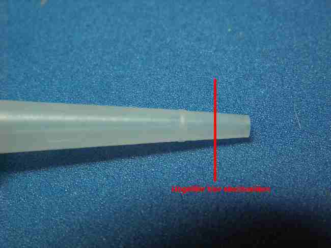

Nun ist das für "Fitzelklebungen" immer noch zu grob. Also kam mir der Gedanke, eine Spritzennadel zu verwenden. Leider passt so eine Nadel nicht auf die Tube. Schneidet man aber die Tülle von UHU Hart knapp vor dem Wulst ab, Passt auch eine Spritzennadel drauf und sitzt fest genug, um nicht abzuspringen, wenn man auf die Tube drückt.
Die Tülle ungefähr an der roten Markierung mit einem scharfen Messer abschneiden
(nach und nach in kleinen Ringen abschneiden, bis man eine optimale Passform hat)

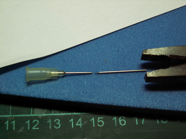

Die Kanüle sollte so gekürzt werden, dass eine eingeführte Stecknadel in den Kunststoffschaft hineinsteht. Mit einer Nadel- oder Schlüsselfeile ritzt man dazu die Kanüle rundherum an und bricht sie mit einer Zange ab. Auch eine kleine Säge kann dafür hergenommen werden, wenn keine Feile zur Hand ist. Allerdings ist das mühseliger und tut der Säge nicht gut, da man die Zahnung der Säge verkehrt herum verwenden muss, sonst hakelt es an der dünnen Nadel.
Mit der abgebrochenen Spitze kann man wunderbar die Innenseite der Kanüle entgraten. Dazu bitte wiederum die Zange benützen.

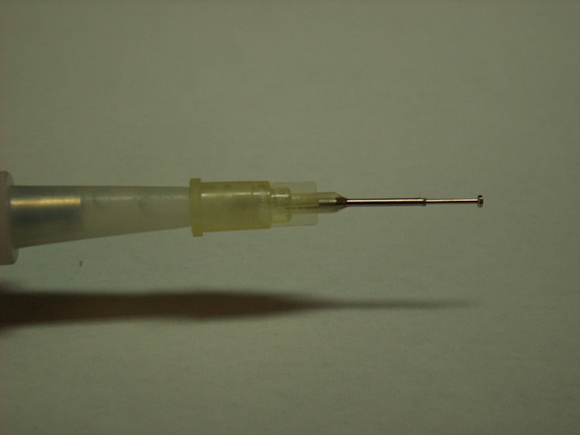

Mit einer Stecknadel kann man die Kanüle verschließen um ein Austrocknen des Klebers zu verhindern (darum soll sie auch in den Kunststoffschaft hineinragen)
Auch ein genau im Durchmesser der Nadel angebohrter Plastikstöpsel kann zum Verschließen verwendet werden. Ich glaube aber, eine eingeschobene Stecknadel ist besser, man kann dann auch die Schutzhülle der Kanüle wieder draufsetzten.

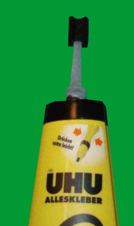

Die Flinke Flasche ist von der Lagerung des Klebers her gesehen besser, als die Tuben und der Kleber rinnt auch nicht heraus, wenn man keinen braucht.
Auch hier ist ein Umbau notwendig, wenn man eine feinere Düse verwenden will.
Einfach die Dosiereinrichtung mit sanfter Gewalt zerlegen, dass nur mehr die schmale Tülle übrig bleibt. Die Rest-Tülle muss dann soweit gekürzt werden, dass sich die Feindüse von Uhu Hart aufsetzen lässt. Die Feindüse bricht sehr leicht bei diesem Manöver, daher ist es ratsam, die Tülle vor dem Aufsetzen mit heißem
Wasser oder einem Fön zu erwärmen. An der Spitze lässt sich wiederum eine Spritzennadel befestigen.
Öffnen der Flinken Flasche zum Nachfüllen ist durch Linksdrehen des Schwarzen Verschlusses möglich.
