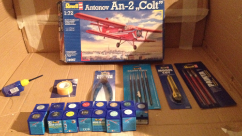

Für den Bau nutze ich folgende Arbeitsmittel:
- Revell Präsizionsseitenschneider
- Abklebeband
- Cuttermesser
- div. Pinsel
- Klebstoff
- die Farben aus der Anleitung
- Baumaterial
- Baumaterial-1.png (240.36 KiB) 4064 mal betrachtet
Zusätzliche Mittel aus dem Haushalt:
- Ein altes Schnappsglas zum Farbemischen
- Zahnstocher
- Nagelpfeile zum Grad entfernen
- Essig zum Decal weich machen
- Wattestäbchen um Wasser oder Essig weg zu tupfen

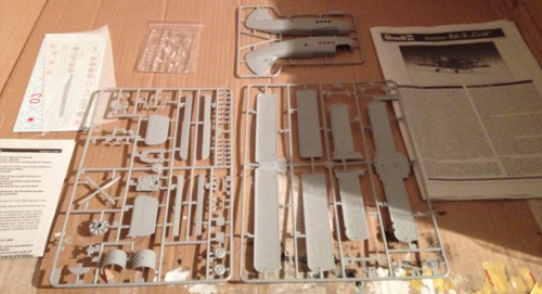

Der Bausatz enthält drei grau Gussrahmen, einen Glassichtrahmen, einen Bogendecals sowie die Bauanleitung und Sicherheitshinweise.
- Box Inhalt
- Bausatz-1.png (232.66 KiB) 4064 mal betrachtet
Revell ermöglicht es in diesen Bausatz drei Varianten zu bauen. Ich habe mich in diesen Fall für die dritte Variante der "AN-2, serial 1G5929, Red 03, Soviet Air Force in GDR, Grossenhain, 1992" entschieden.

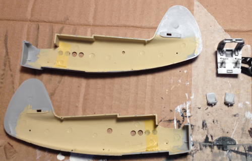

Die ersten Kleinigkeiten sind erledigt.
Der Passagierbereich wurde in Beige angemalt und die Steuerknüppel sind mit dem Cockpit verbunden. Außerdem wurde bereits die Instrumententafel fertiggestellt.
Auf dem Bild habe ich für die Farbe A die Flugzeuginnenseiten abgeklebt.
Ein bisschen schwer war es die Steuerknüppel aus dem Gussrahmen zu lösen. Falls einer dabei zerbrechen sollte, einfach zu Ende ausschneiden und dann mit etwas Kleber wieder zusammenkleben.

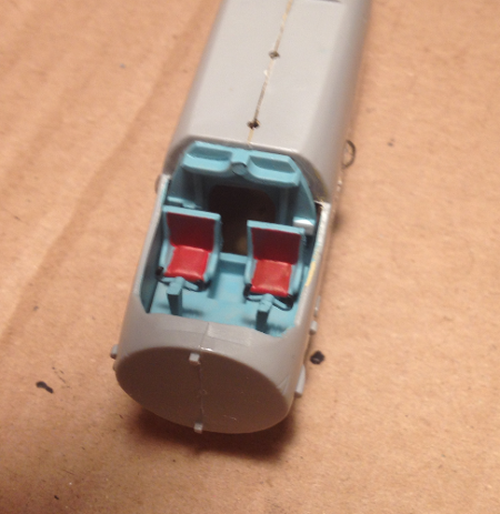

Und weiter geht es.

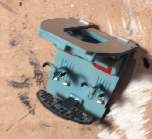

Als nächste wurde das Cockpit fertig bemalt.
- Cockpit.png (296.34 KiB) 4040 mal betrachtet
Die größte Herausforderung war hierbei eine Mischung der Farbe A mit 98% und 2%. Ich habe es versucht, in dem ich Lichtgrün in ein separaten Becher tat und mit einen Blau benetzen Zahnstocher die zweite Farbe unterrührte.
Die Cockpit Innenwände wurden ebenfalls damit bemalt. Im Anschluss wurde die Rückwand noch mit Beige bemalt. Im nächsten Schritt wurden alle Teile mit einander verklebt. Sowie die ersten Flügel vorbereitet.

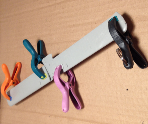

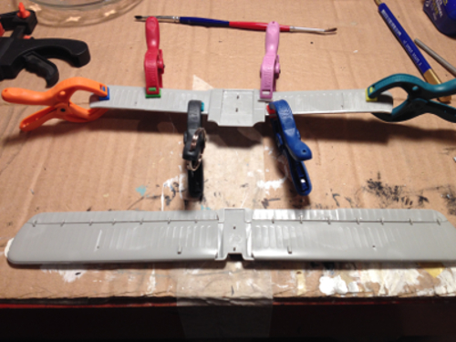

Falls keine Schraubzwingen und Klammern zur Hand sind, helfen hierbei auch Gummibänder und Wäscheklammern.
Zum Schluss noch das fertige Cockpit im Flugzeugkörper.
- cockpit-verbaut.png (258.63 KiB) 4040 mal betrachtet

die großen Schraubzwingen gefallen mir, muss mir auch ein Paar besorgen, kannte ich gar nicht. Sonst nutze ich auch Gummibänder für große Teile.
Viel Erfolg weiterhin.
Gruß Viktor
Re: Antonov AN-2 "Colt" 1/72 (04667)
Verfasst: Di 24. Feb 2015, 07:42
von reaper2k3
Hallo Viktor,
die gibts in Baumärkten problemlos.
Sie funktionieren leider nur an wirklich geraden Fläschen. Sobald etwas schräg ist, rutschen Sie runter.
Alex
Verfasst: Di 24. Feb 2015, 09:29
von viktor
Klebe feines Schleifpapier auf die Haftflächen, 500er oder feiner, dann rutscht nichts mehr. Habe ich auf einigen meiner Haftklammern auch gemacht.
Gruß Viktor

Im nächsten Schritt stand die Montage der Klappen an.
Hierfür mussten 7 kleine Bügel die schmale Klappe mit dem Flügel verbinden. Um die Arbeit leichter zu gestalten wurde der Hauptflügel mit einen Schraubzwinge heruntergedrückt, sodass die Klappe flach zum Flügel liegen konnte. Ich empfehle nicht zu lange die Schraubzwinge zu nutzen um Verformungen zu vermeiden. Die kleinen Bügel wurde dann abwechselnd links, rechts, links angeklebt.
Zu dem wurde auch bereits der nächste Flügel begonnen. die Arbeitsschritte werden sich dabei wiederholen.

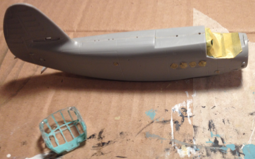

Bei den Glasteilen der Glaskuppel würde ich normalerweise speziellen Revell Kleber nehmen. Es geht aber auch mit diesen, wenn sehr wenig Kleber benutzt wird und man die Teile präzise zusammensetzt.
Im ersten Schritt der Bemalung bedeutet das Abkleben von Fenstern und Cockpit.
- abgeklebt-und-glaskuppel-innen.png (212.64 KiB) 4000 mal betrachtet

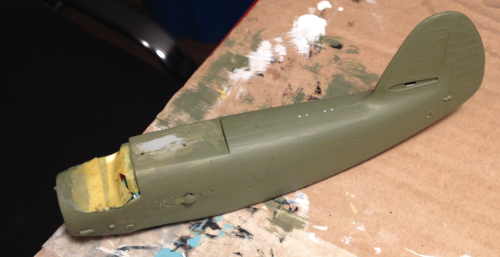

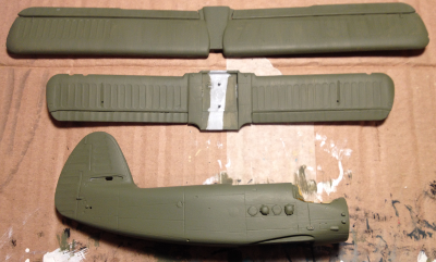

Danach geht es weiter mit Farbe anmischen. Ich habe mir hierfür etwas mehr Farbe angemischt, um später auch noch kleinere Flächen zu lackieren. Wer kein Frabtopf dafür übrig hat, kann zum Beispiel ein Schnappsglas dafür nehmen und es zum Schluss mit Gummi und einer geeigneten abhauen Luftdicht verschließen.
Und dann geht es auch schon ans bemalen. Ich habe erstmal das ganze Flugzeug bemalt und wenn dann die zweite Farbe darüber auftragen. 3-4 Schichten Farbe werde ich auftragen. Die Bilder zeigen den Stand nach 2 Schichten. Ich werde wohl nur noch eine weitere auftragen.
- 2-schichten-lack.png (145.4 KiB) 4000 mal betrachtet
- lack-seite.png (171.58 KiB) 4000 mal betrachtet
Ich habe auch alle anderen Teile aus den Rahmen entfernt, welche diese Farbe erhalten sollen, und gleich mit bemalt.
Zwischen zwei Farbschichten sollte man gut eine Stunde warten.

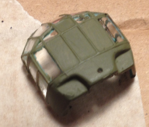

Als nächster großer Schritt steht die Aussenlackierung der Glaskuppel an. Das bedeutet viel Abkleben bemalen, trocknen lassen. Nochmal bemalen wieder trocknen lassen und dann den nächsten Bereich abkleben und die Prozedur wiederholen. Leider klappt dieses Verfahren nicht gut für die Innenlackierung.
- Nach einer Schicht Farbe
- glaskuppel-aussen-beginn.png (208.51 KiB) 4000 mal betrachtet

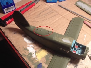

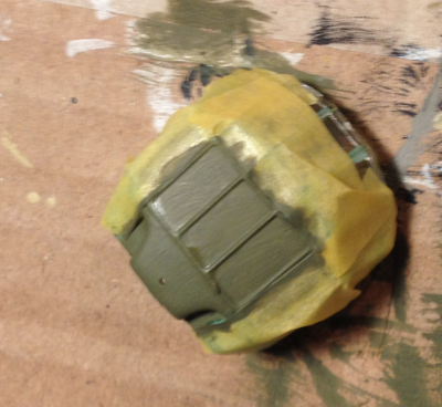

Die Glaskuppel ist jetzt fertig gemalt. Leider sind mir ab und an beim Abkleben doch Fehler unterlaufen, sodass das Ergebnis nicht so gut geworden ist.
Im nächsten Schritt muss das Loch in der Kuppel mit einen Bohrer vergrößert werden. Ich habe hierfür einen Army Painter Handbohrer genutzt.
- Loch-bohren.png (114.78 KiB) 3992 mal betrachtet
