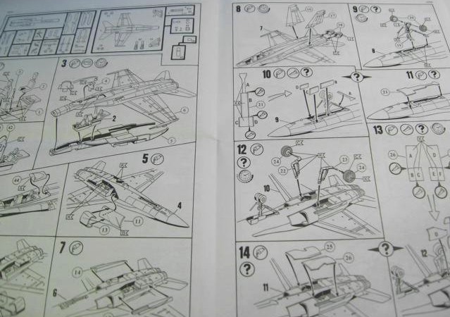

Die Bauanleitung mit der Angabe was man alles für Farben braucht:
Die bebilderte Bauanleitung ( macht mir schon ein bißchen Herzklopfen :lol: ):

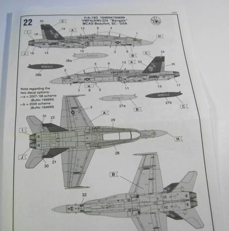

Und zum Schluß die Farbvorgaben und die Positionen der Abziehbilder:

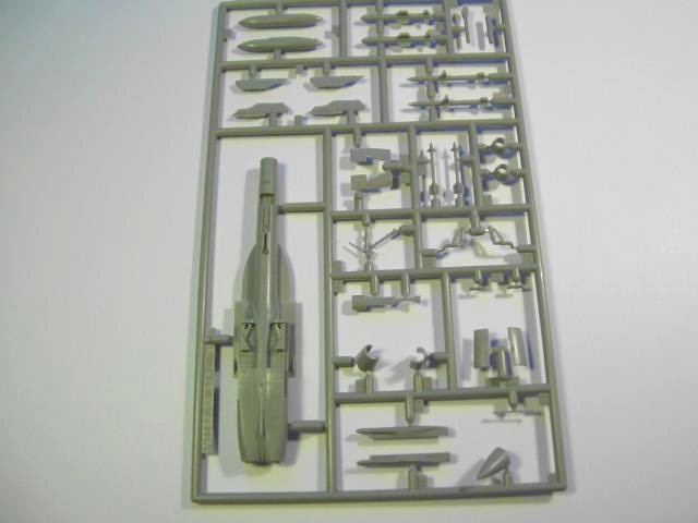

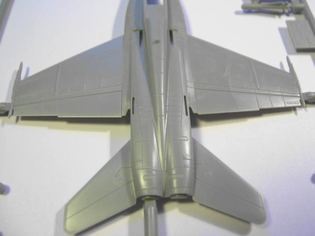

Das wichtigste kommt jetzt, die Gießäste:
Einen Blick auf die Gravuren:
Der nächste Ast:

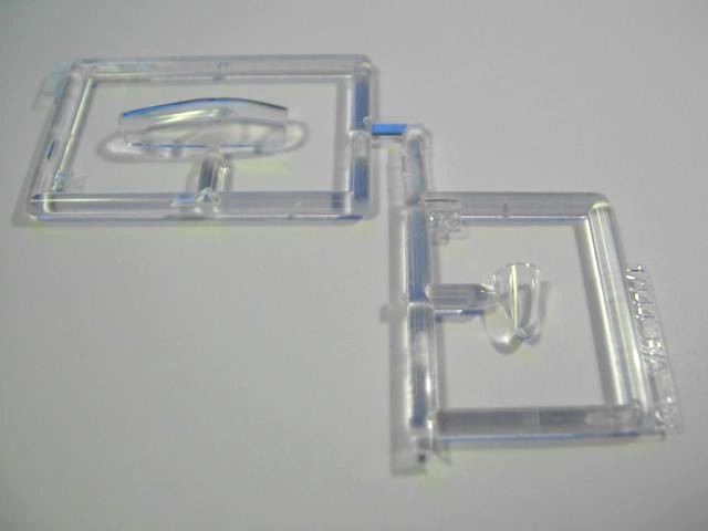

Die Cockpitverglasung:

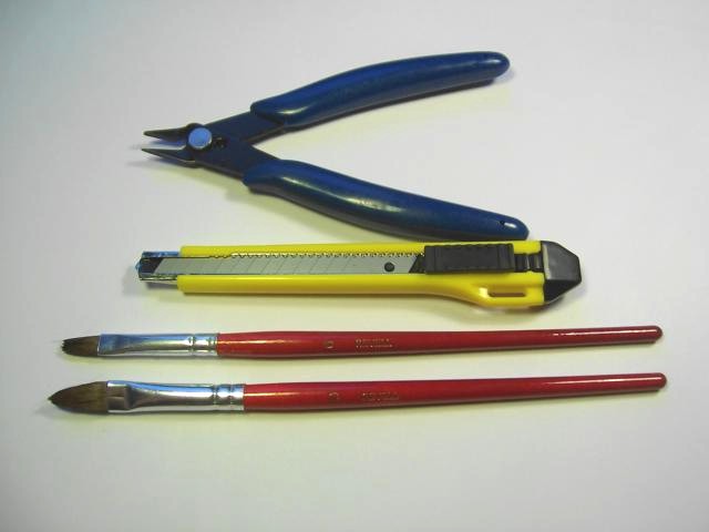

Das ist mein Werkzeug.
Was ich SUPER finde, muss jetzt doch mal Werbung machen hier,
das REVELL extra Pinsel für die Trockenbemalung im Angebot hat.
Mit denen kann man auch große Flächen bemalen :o
Außerdem habe ich noch eine Zange um die Teile vom Ast zu lösen und ein Messer mit dem ich die Teile versäubern kann:

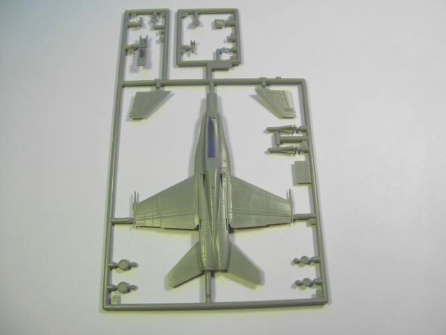

Ich habe gerade die beiden Gießäste mit einer Autogrundierung besprayt.
Jetzt heißt es 10 Minuten warten bis sie trocken ist.
Warum jetzt schon Grundieren?
Nun ich habe mir die Teile angeschaut und die sind alle sehr klein und ich habe hier mal im Forum
gelesen das man sie dann am Gießrahmen schon grundieren soll.
Muß nur daran denken das ich dann die Klebeflächen abkratze damit der Kleber hält..................

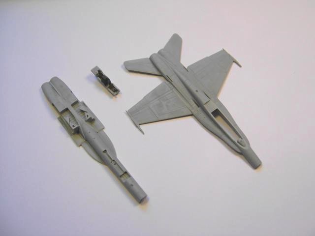

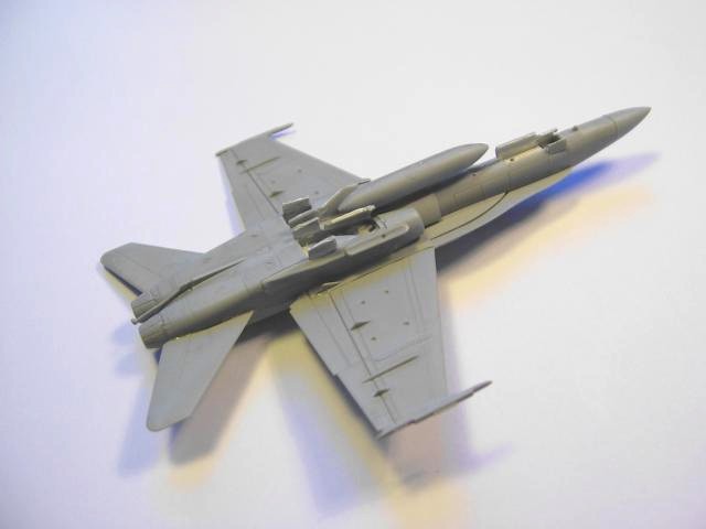

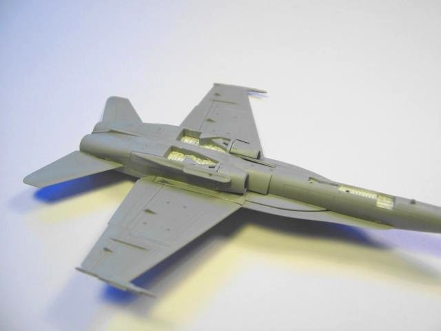

Alles getrocknet, ran geht es an den Kleber.
Erst habe ich gedacht das ich die kleinen Teile bestimmt beschädige wenn ich vom Ast löse,
Fehlanzeige klappt hervorragend :o

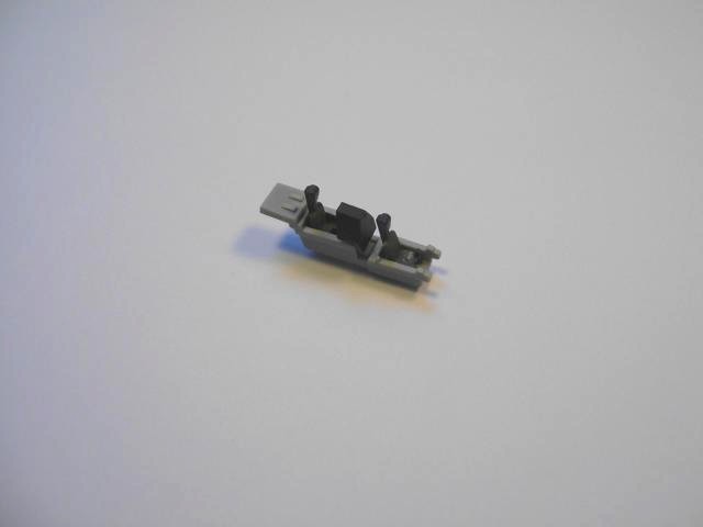

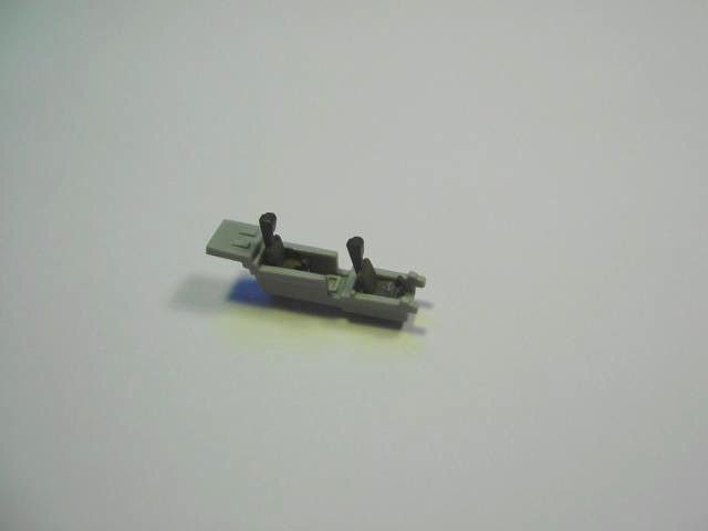

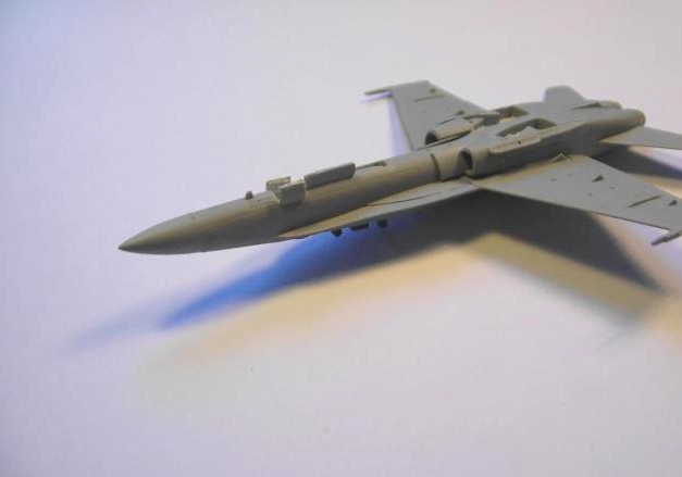

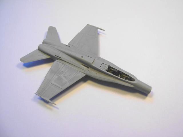

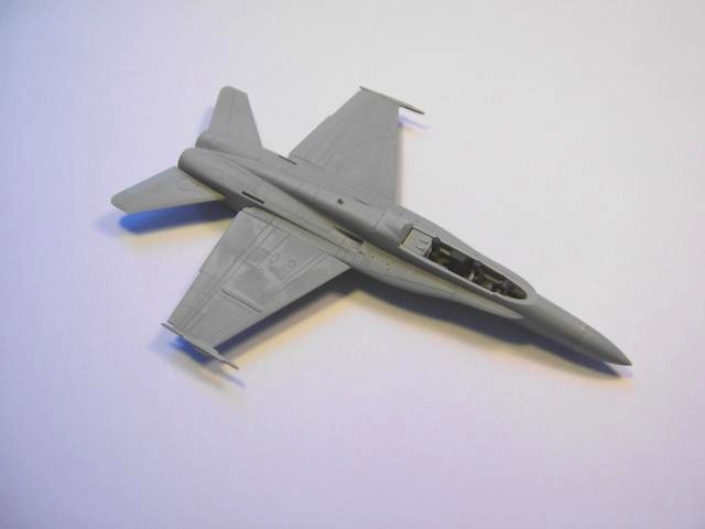

Zuerst muß das Cockpit geklebt und bemalt werden:
Dann wird es in den Rumpf eingesetzt und der wird verklebt:
JAWOHL es passt :mrgreen:
Beiträge: 2811
Has thanked: 98 times

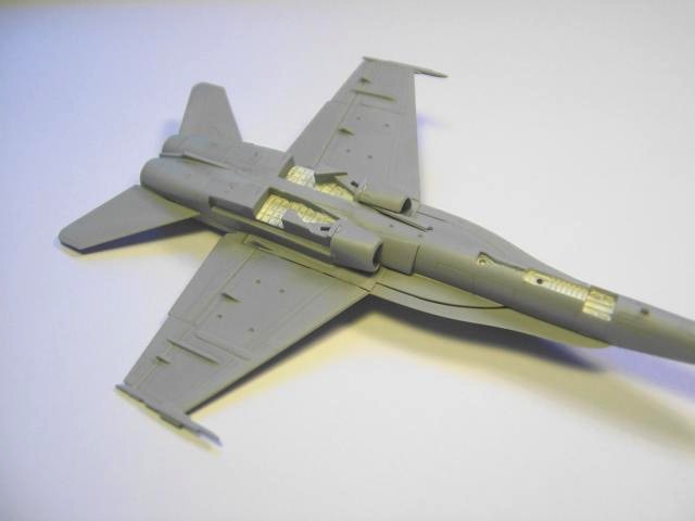

Weiter mit dem Bau:
Jetzt muß das Innere von den Fahrwerken angemalt werden:
Gut, das haben wir.
Weiter mit der Klebeorgie:
Mal ein kurzes Zwischenfazit, bis jetzt hatte ich keine Probleme mit dem Bau!

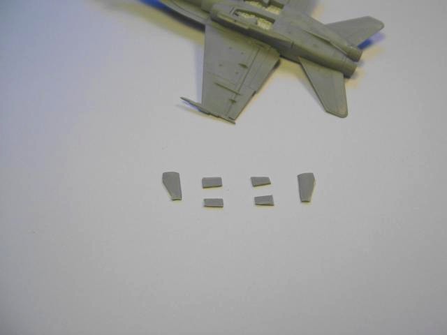

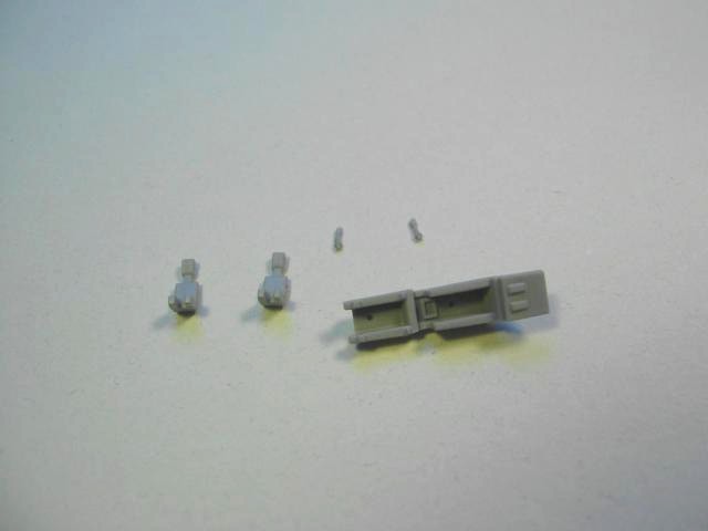

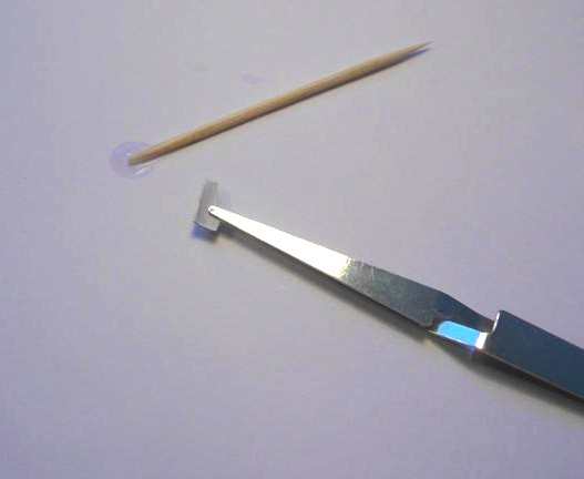

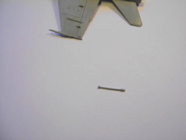

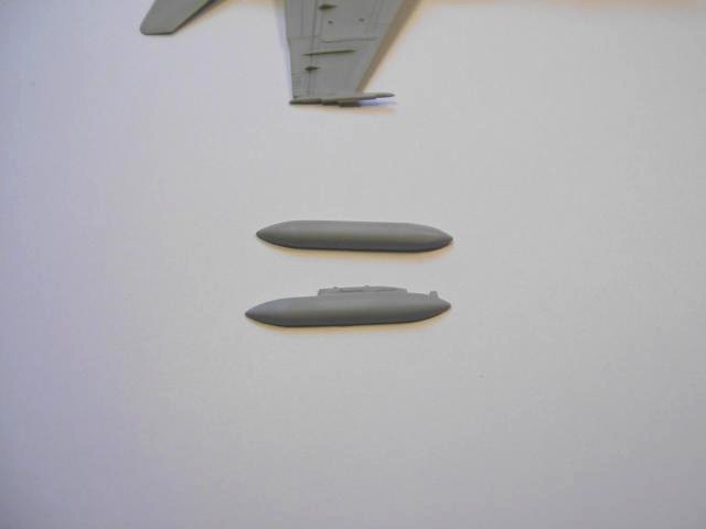

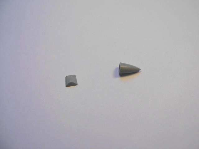

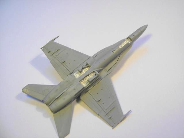

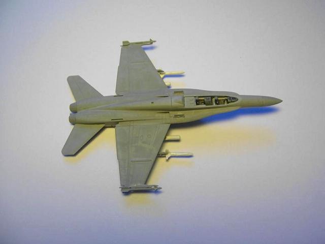

Jetzt kommen kleine Teile mit einer schmalen Klebefläche.
Damit ich nicht zuviel Kleber auf die Fläche gebe, das gibt unschöne Flecken am Modell,
mache ich folgendes:
Ich gebe Plastikkleber auf ein Blatt Papier, nehme mit einem Zahnstocher ein bißchen Kleber auf
und bestreiche damit die schmale Klebefläche.

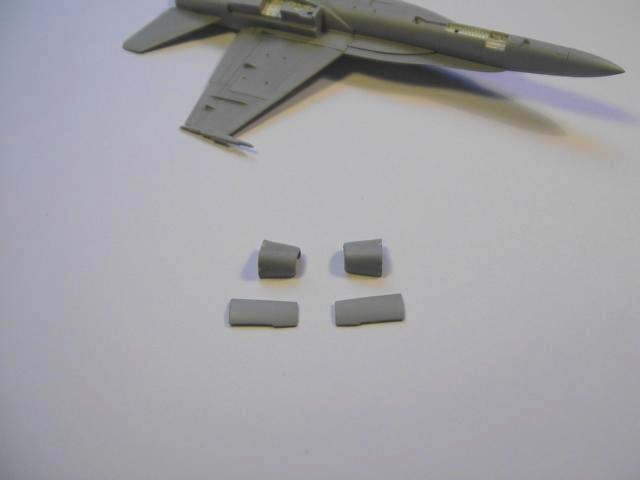

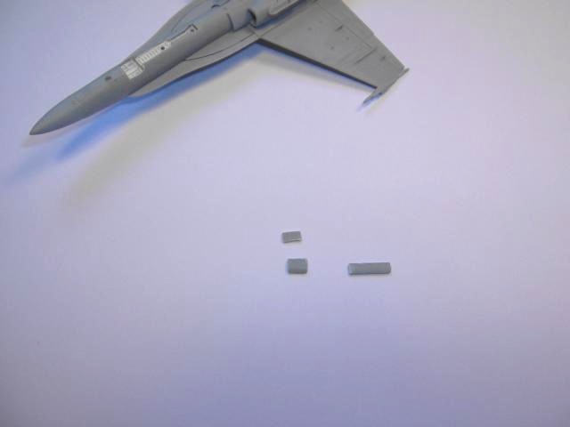

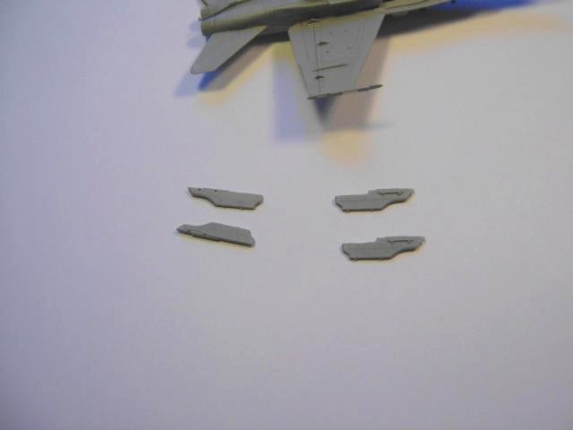

Die Fahrwerksklappen vorne:
Die Klappen vom Hauptfahrwerk:

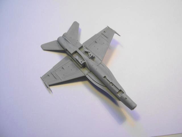

Da wir gerade beim Fahrwerk sind.
Ich baue das Fahrwerk erst am Ende von dem Bau ein damit mir während der Bemalung nicht abbricht.

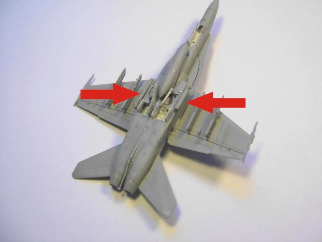

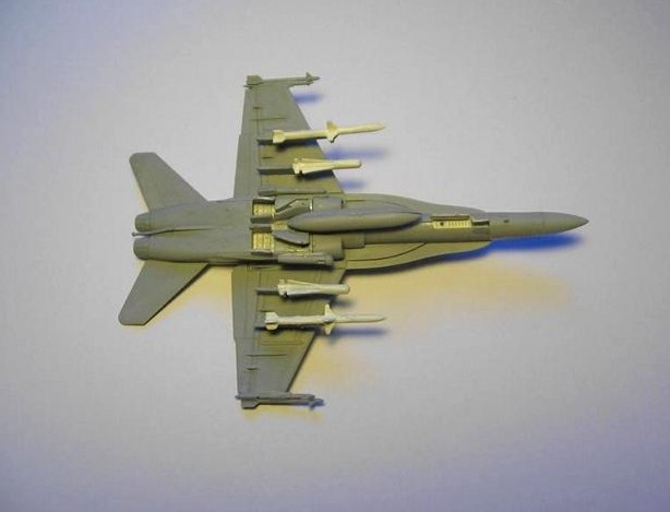

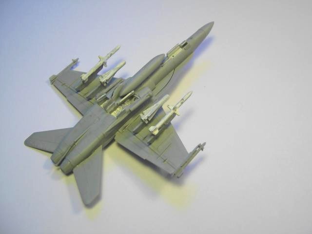

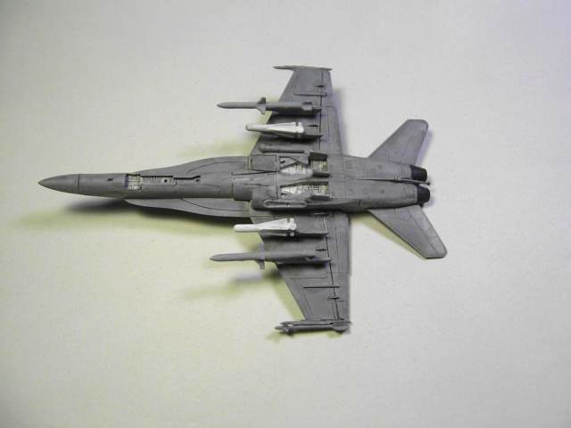

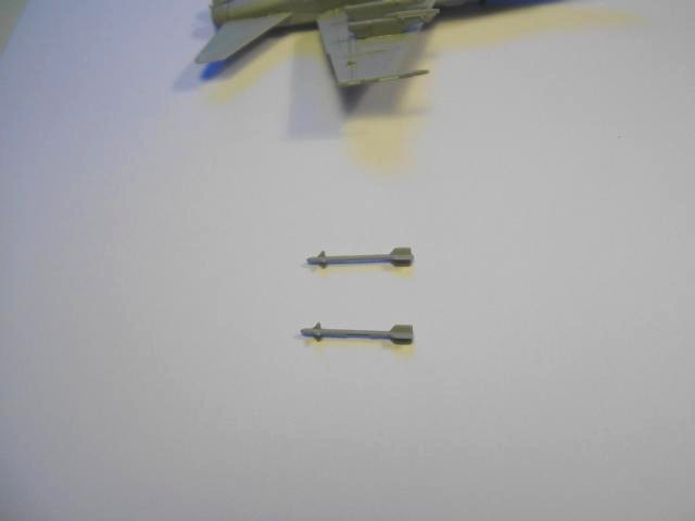

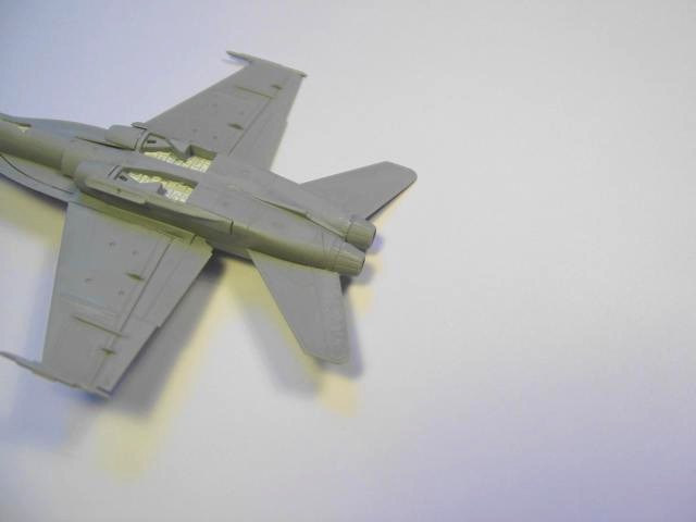

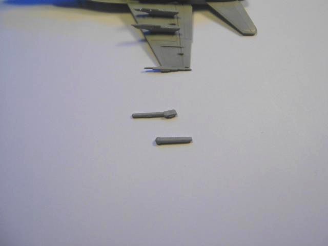

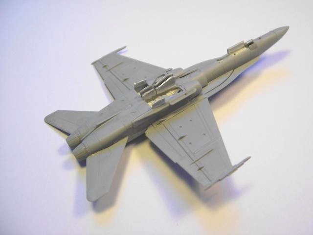

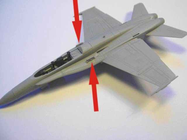

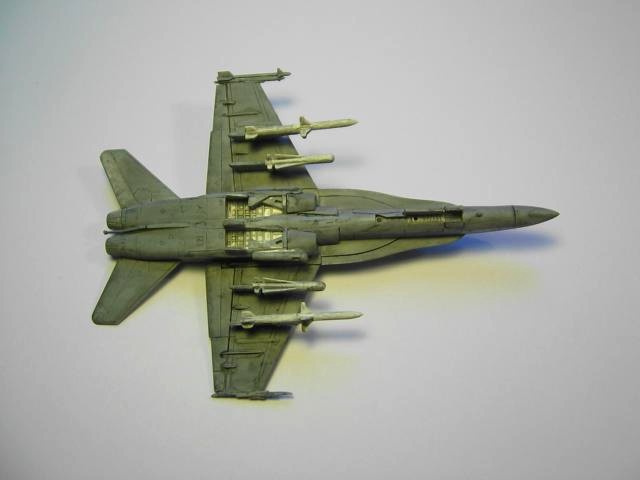

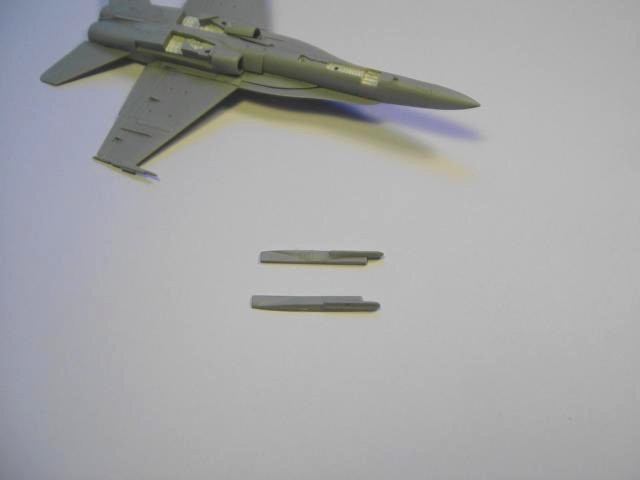

Auch bei den folgenden Teile, bis zu den Raketen/ Bewaffnung, benutze ich die den Zahnstocher.
Hier habe ich vergessen Bilder von den Teilen zu machen.
Darum habe ich sie mit Pfeilen markiert:
Beiträge: 2811
Jetzt muß der kleine Bub erstmal trocknen dann kann ich mit der Bemalung beginnen............................

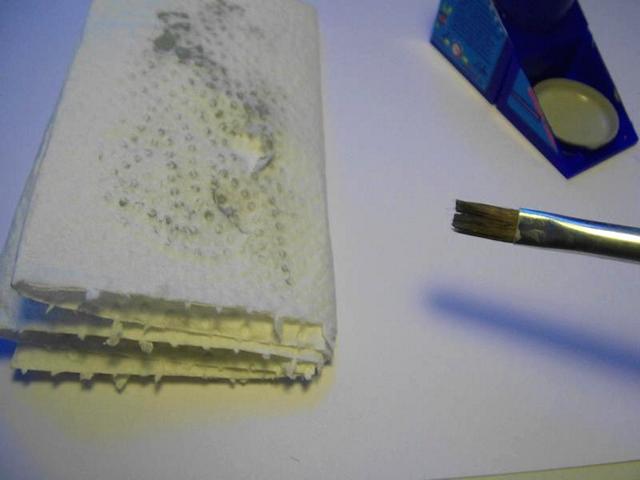

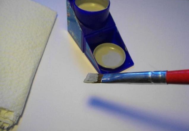

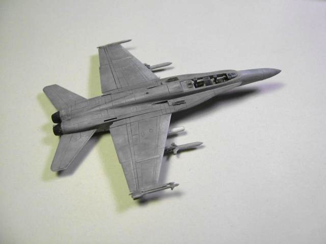

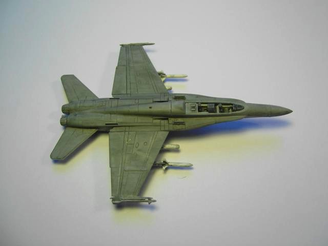

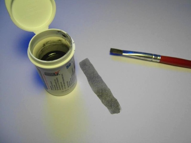

Es geht jetzt an das Trockenbemalen.
Ich brauche dazu die Farbe, Pinsel ( in dem Fall die von REVELL da sie schon vorne die Spitze flach haben)
und ein Papierküchentuch:
Mit der Pinselspitze nehme ich ein bißchen Farbe auf und streife den Pinsel am Farbtopfrand ab:
Dann wische ich die Farbe auf dem Küchentuch ab bis ich keine Farbe mehr auf dem Pinsel sehe:
Mit diesem Pinsel gehe ich jetzt über das Modell bis ich zufrieden mit dem Ergebniss bin.
Die Farbe die noch auf dem Pinsel ist bleibt nur auf der Oberfläche vom Modell, die tieferen Rillen z.B.
nehmen keine Farbe auf.
Leider sieht man es nicht so gut auf Fotos aber man kann es erahnen:

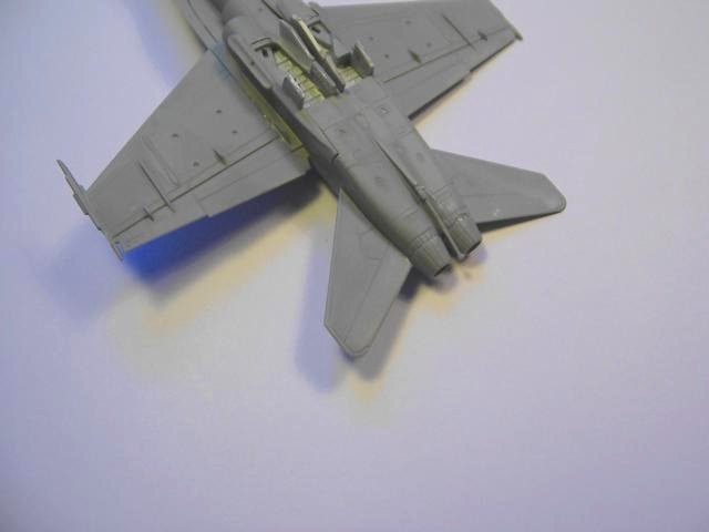

Beim hinterem Leitwerk kann man es besser sehen.
Zuerst wurde es schwarz bemalt und dann mit dunkel Grau trockenbemalt.
Nur die erhabenen Stellen nehmen das Grau auf:

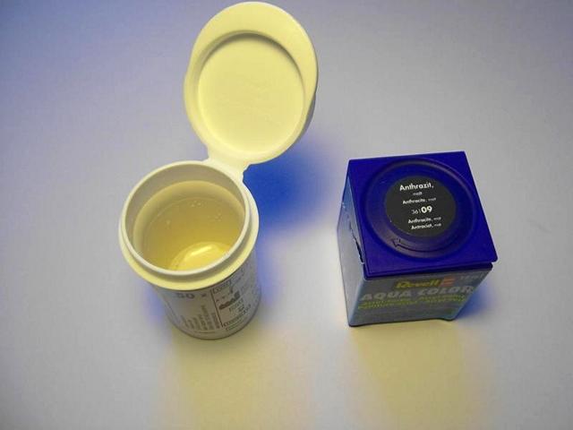

Der nächste Schritt ist das Washing.
Ich nehme REVELL Anthrazit 09.
In ein Töpfchen kommt 1 Teil Anthrazit und 10 Teile Wasser:
Dann gut verrühren:
Auf einem Blatt Papier prüfe ich die Mischung.
Jepp so sollte es sein:

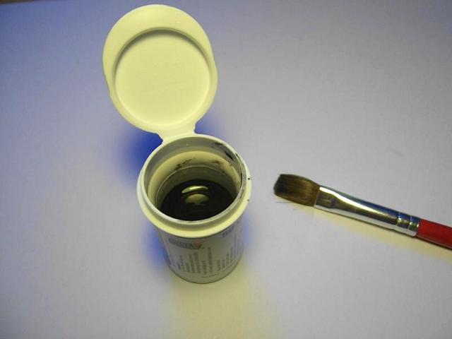

Dann will ich mal das Modell von oben bis unten einpinseln damit:
Das lasse ich jetzt trocknen.

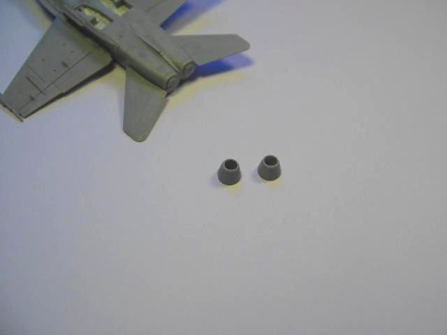

Die Düsen habe ich Schwarz bemalt und dann mit Braun und Silber trockenbemalt

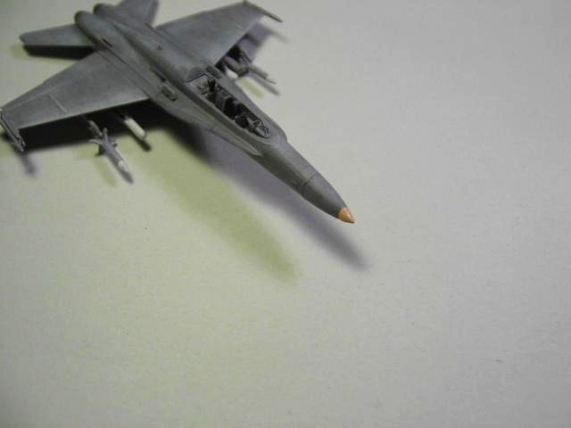

Jetzt kam ich ins stutzen.
Revell zeigt auf der Anleitung das die Spitze der Nase mit Hautfarbe bemalt werden soll.
Auf dem Kartonfoto sieht man aber das die Spitze Metallisch ausschaut.
Gut, ich glaube mal REVELL und habe die Spitze mit Hautfarbe bemalt:
Beiträge: 2811
Ich habe ein original Foto, im NET, gefunden von der Wild Weasel.
Es stimmt so mit der Nasenspitze :mrgreen:
