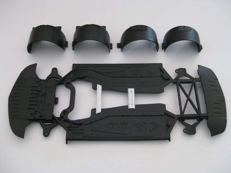

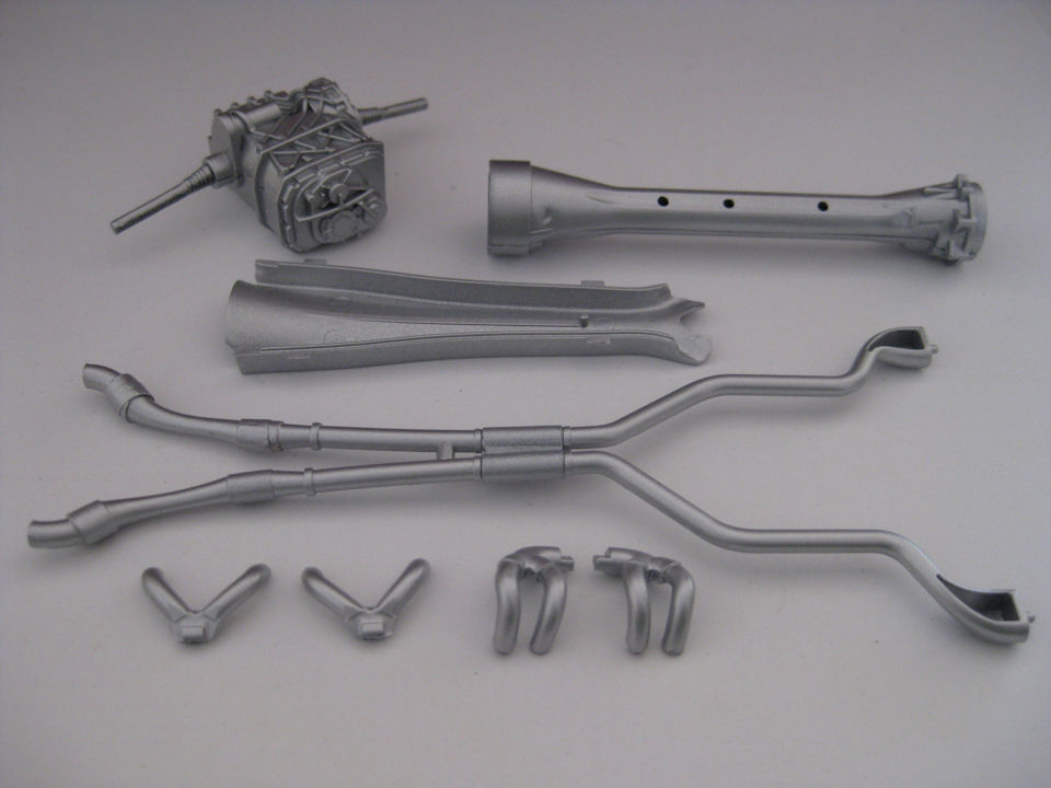

Die Arbeiten am Unterboden haben begonnen und auch die Motor-und Getriebeteile erhielten ihren ersten Anstrich.
- kl01.jpg (65.89 KiB) 7168 mal betrachtet
- kl02.jpg (63.6 KiB) 7168 mal betrachtet

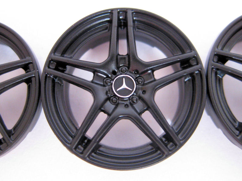

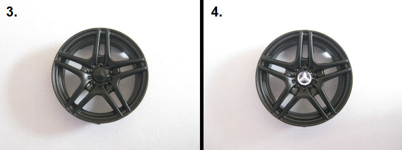

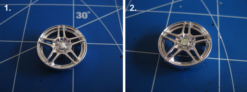

So, heute gehts mit den Felgen weiter: Ich möchte (wieder mal, sic) schwarze Felgen, das Chrom vom Stern soll aber bleiben.
Also erst einmal wird der Stern mit einem Tropfen Color Stop abgedichtet.
- sls_07.jpg (44.03 KiB) 10911 mal betrachtet
Dann wird die Felge entchromt, neuer Primer drauf und anschließend schwarz lackiert. Wenn alles trocken ist, wird der Maskierfilm wieder entfernt:
- sls_08.jpg (28.72 KiB) 10911 mal betrachtet
Zum Schluss wird in die Zwischenräume vorsichtig mit dem Pinsel schwarze Farbe geträufelt:
- sls_09.jpg (83.77 KiB) 10911 mal betrachtet

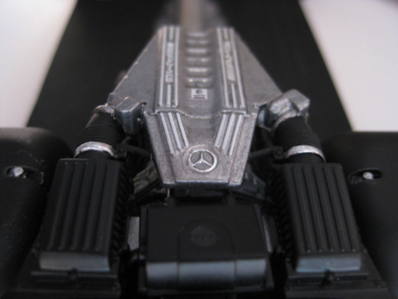

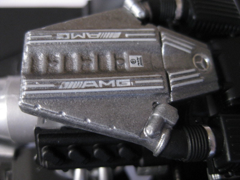

Das Chassis macht Fortschritte. Der Motot wurde fertiggestellt, es fehlt letztendlich noch eine Schicht matter Klarlack auf dem Oberteil, der kommt aber erst am Montag. Die Decals sind bei genauerem Betrachten nicht ganz passgenau:
- sls_11.jpg (49.69 KiB) 10878 mal betrachtet
- sls_12.jpg (110.6 KiB) 10878 mal betrachtet

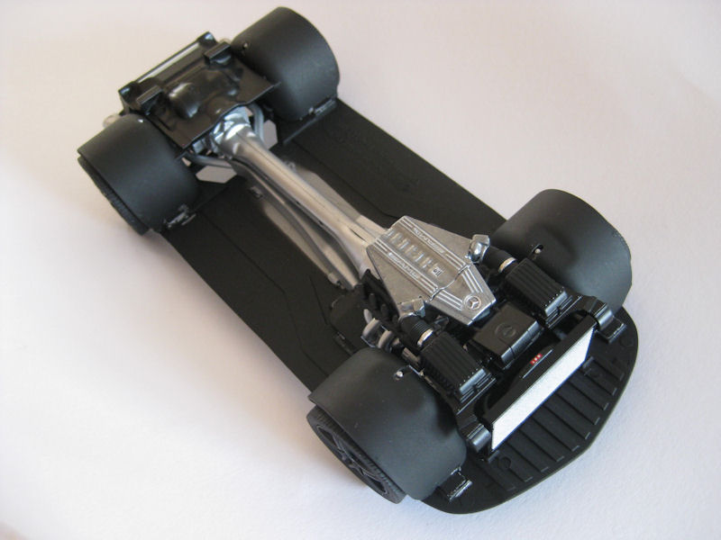

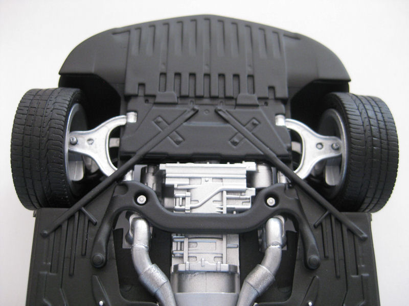

Das Chassis ist fast fertig, lediglich an den Übergängen Krümmer/Abgasrohre muss noch etwas gespachtelt werden:
- sls_10.jpg (55.44 KiB) 10861 mal betrachtet
- sls_13.jpg (68.5 KiB) 10861 mal betrachtet

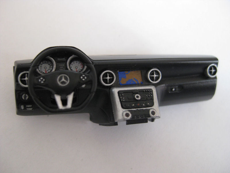

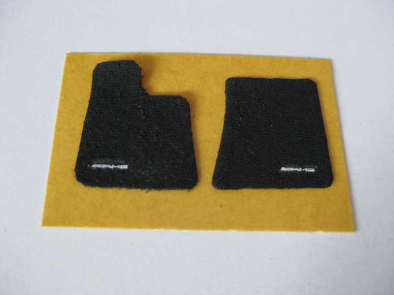

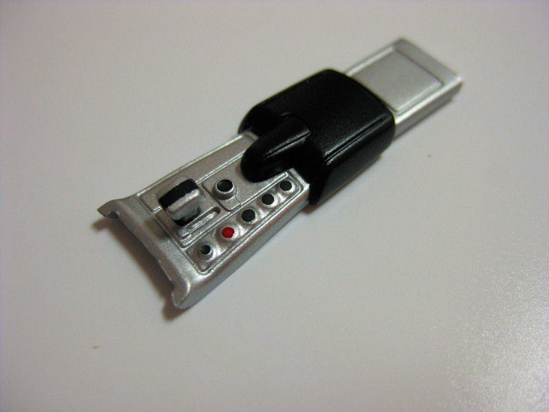

mit Arbeiten am Interieur. Mittelkonsole und Armaturenbrett sind fertig. Aus Stoffresten habe ich Fußmatten gemacht.
- sls_14.JPG (60.82 KiB) 10826 mal betrachtet
- sls_15.JPG (43.22 KiB) 10826 mal betrachtet

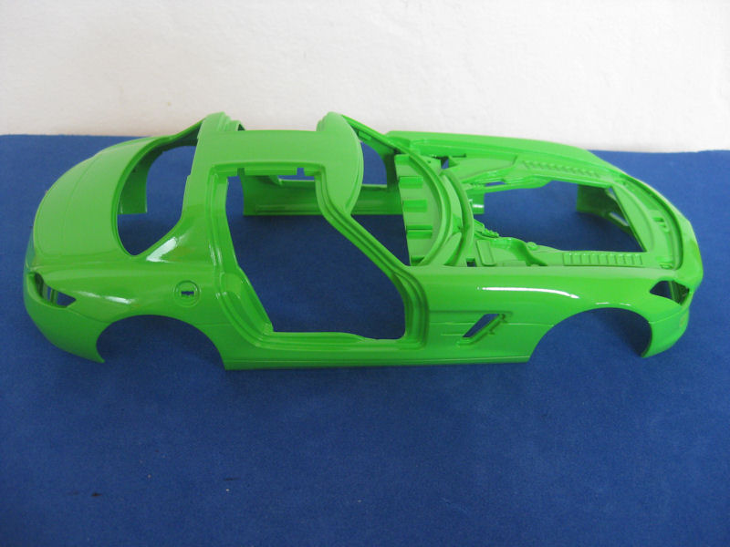

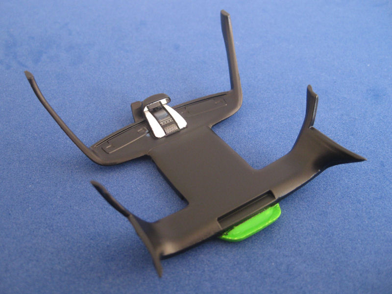

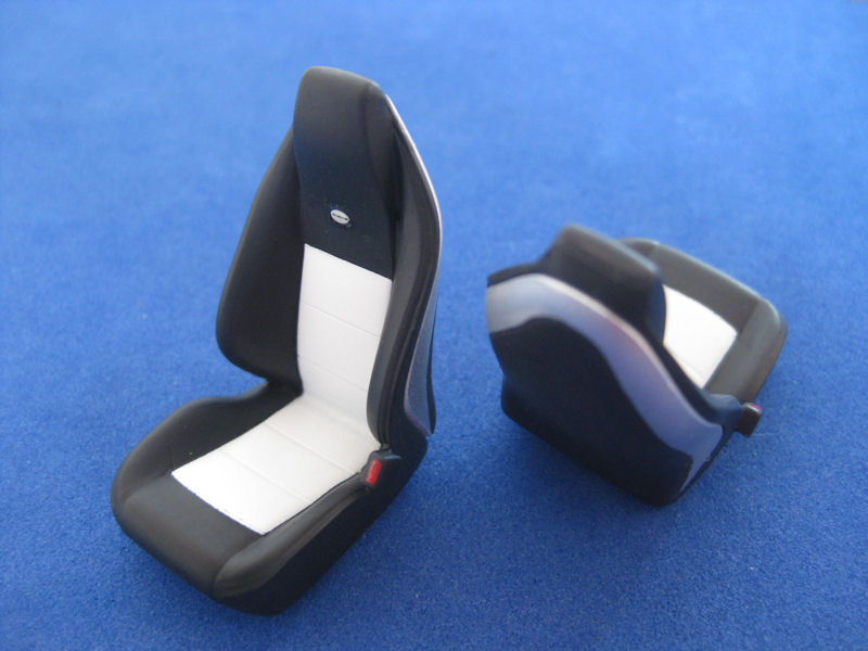

Mit den Sitzen und dem Himmel ist das Interieur fast komplett.
- sls_17.jpg (63.72 KiB) 10762 mal betrachtet
- sls_18.jpg (76.27 KiB) 10762 mal betrachtet

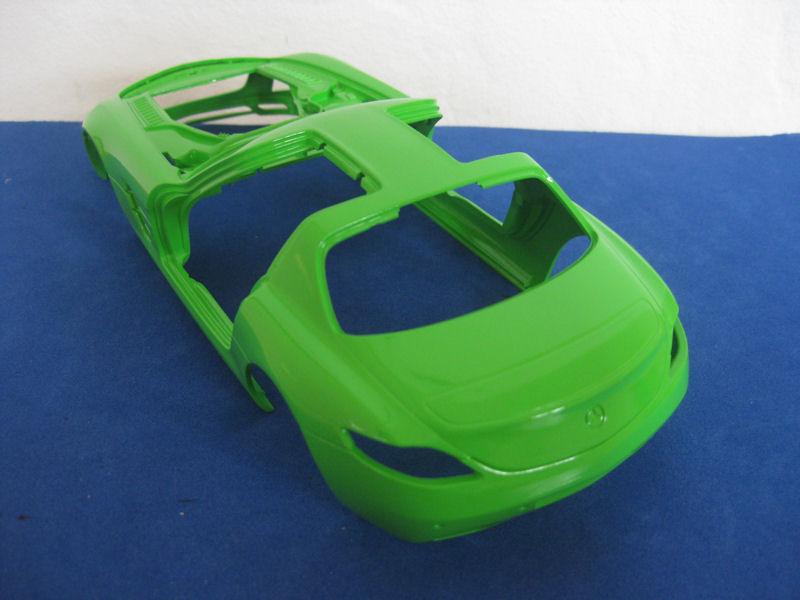

Ja, was ist denn das Grüne da? Das, mein lieber Herr Gesangsverein, ist die Wagenfarbe. Ich übernehme keine Verantwortung für Schäden an Schuhen, wenn es den Puristen hier die Fußnägel hochrollt.

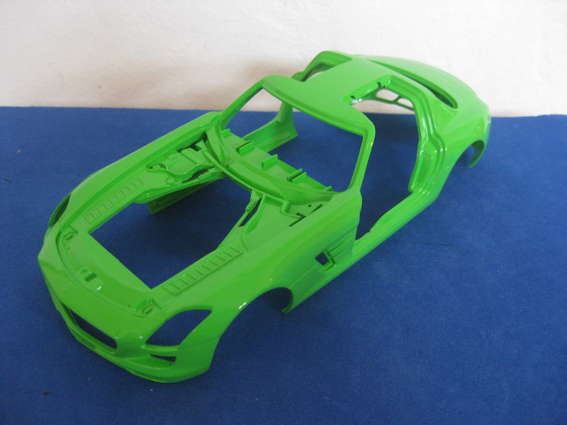

Grün ist sicherlich eine ungewöhnliche Farbe für den Mercedes, aber ich denke, sie wird am Ende gut zum Gesamtbild passen (die Farbe ist "light green" / PS-8 von Tamiya). Warten wir´s ab...
- sls_19.jpg (67.74 KiB) 10715 mal betrachtet
- sls_20.jpg (64.74 KiB) 10715 mal betrachtet
- sls_21.jpg (63.24 KiB) 10715 mal betrachtet

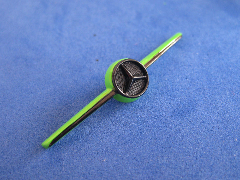

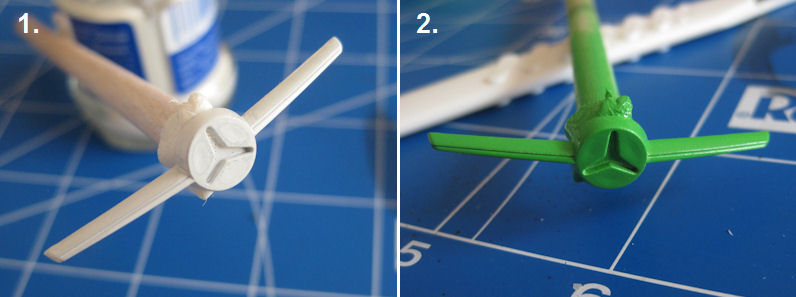

Zum Gesamtbild gehört nun auch, alle Chromteile zu entchromen und in schwarz bzw. Wagenfarbe zu lackieren. Die Felgen habe ich Euch ja schon gezeigt, jetzt geht es mit dem Frontemblem weiter. Das besteht aus zwei Teilen (der Stern ist separat), welches mir die Arbeit erleichtert. Also wieder entchromen, primen und lackieren:
- sls_22.jpg (41.33 KiB) 10715 mal betrachtet
Danach wird der schwarz lackierte Stern fixiert und die Zwischenräume mit feinem Mesh ausgefüllt. Zum Schluss wird der vordere Teil des Stegs schwarz bemalt:
- sls_23.jpg (97.42 KiB) 10715 mal betrachtet
