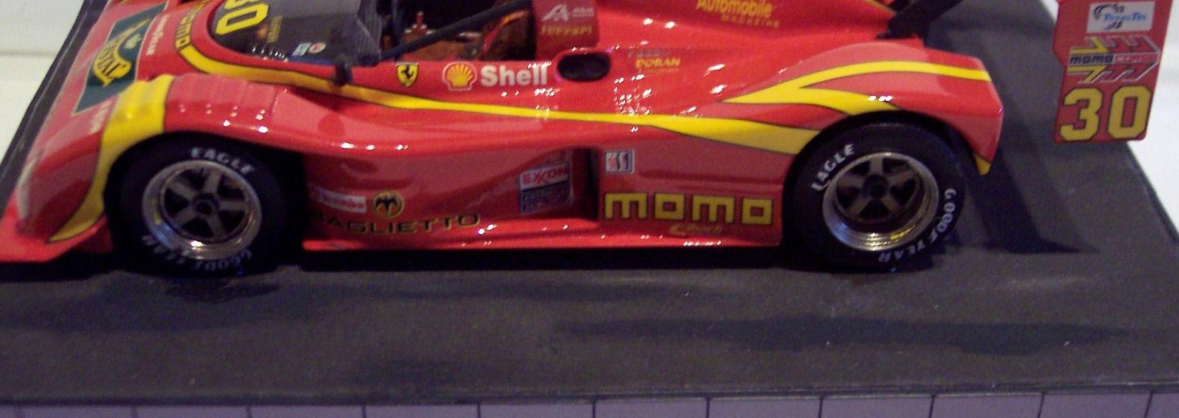

versuchs doch mal mit feinem Schmirgelpapier. Ist nicht teuer, hat eine strukturierte Oberfläche und ist mit normalen Farben lackierbar. 800er Nasschliffpapier wäre ev. richtig, Du kannst Die aber mal die anderen Sorten anschauen, vlt gefällt Dir was anders besser. Hier 2 Beispiele.

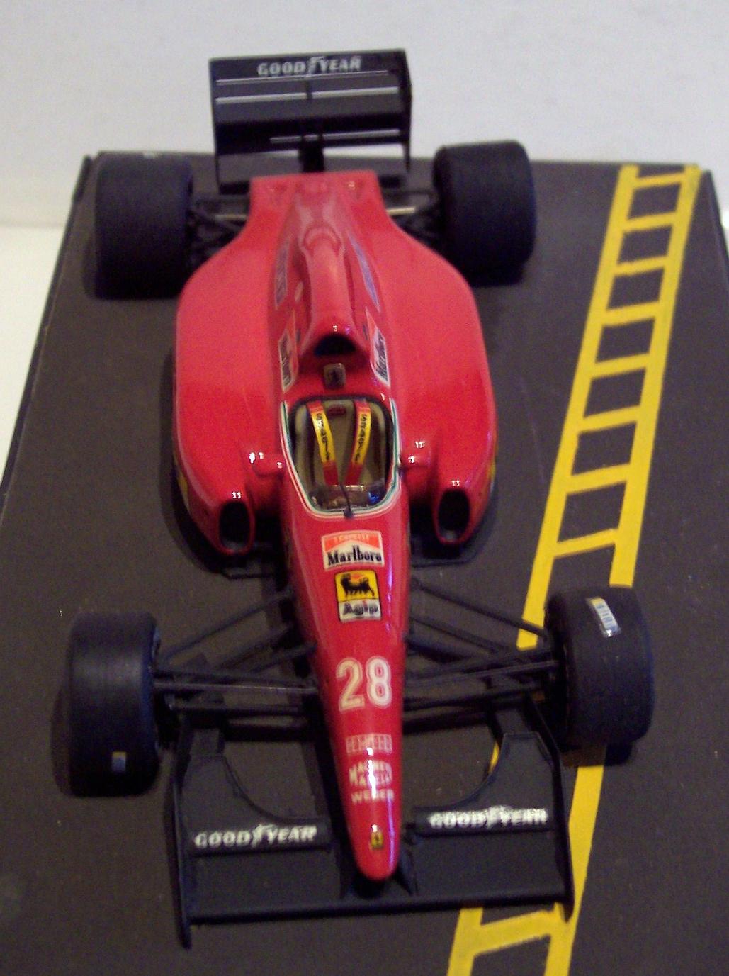

corsair hat geschrieben:Das in deinem Fotos gefällt mir sehr gut :D
hab wiedermal zu kompliziert gedacht.
Welche Farbe hast du bzw würdest du nehmen?
hab mir überlegt evenutell Staubgrau 77 ( hoffe ich habs richtig im Kopf) aber kommt mir bisschen dunkel vor.
Stimmt, etwas zu kompliziert gedacht. Die Oberfläche ist mit Ausnahme der gelben Streifen naturbelassen, deshalb muß Du dir das Papier genau anschauen ob es farblich passt. Naßschleifpapier müßte eigentlich passend sein, weil es schon grau ist( z B von Wolfcraft). Aber in jedem Baumarkt hast Du eine größere Auswahl. Ein Problem könnte die Größe sein, Du brauchst ja 30x30cm, da wäre eine Kaschierung für die Naht notwendig.
Farbe ist kein Problem, normale Modellbaufarben sind ausreichend haftfähig. Wenn Du eine Farbkarte hast kannst ja mal auf der Straße vergleichen.

Genauso kannst Du es machen. Dünn Farbe trocknen lassen, dann ev. mit einem Reifen leichten Farbabrieb schaffen( geht natürlich auch mit der Pistole) so müßte es Funktionieren. Tot, toi, toi...
