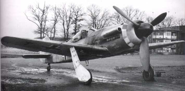

Wie gut wenn einem die Fragen nicht ausgehen. Es geht um folgendes Bild
Bild:http://www.warbirdsresourcegroup.org/LRG/ta152h.html
focke_wulf_fw_190 (2).jpg (29.31 KiB) 6940 mal betrachtet
Frage: Ist dies ein Prototyp einer 190 D od was ich für wahrscheinlicher halte(ich glaube die große Seitenleitwerksfläche erkannt zu haben) für die Ta 152 H. Wenn H zutrifft,warum hat er eine kleine Tragfläche, er scheint ja einen Jumo 213 zu haben? Wenn es ein V-Modell einer 152 C wäre hätte er zwar eine kleine Tragfläche und einen DB 0603 mit links liegenden Ladereinlaß. 190 B + C fallt auch aus, bleiben nur D und H.
Ich hab auch noch nirgends von einem so langen Ladereinlaß gehört, hab also irgendwie keinen Plan bei dem Vogel :?: :?: :?:

Könnte es nicht ein zensiertes Foto sein ?
War ja üblich.

Zensiertes Foto---möglich. Ich kann aber nicht sagen woran bearbeitete Fotos im Einzelnen zu erkennen sind? :?: :?: :?:

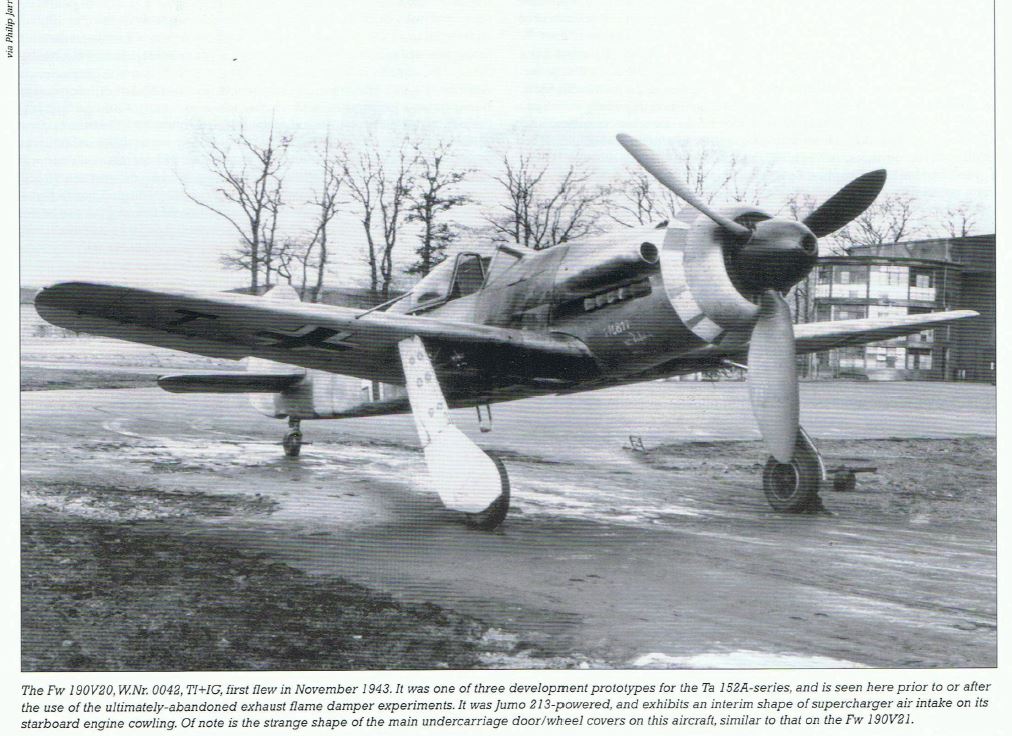

Darf ich vorstellen?
Fw190V20, einer der drei Prototypen der Ta152.
Bild aus: 4+ Special Edition: Focke -Wulf Ta 152: Ta 152A, Ta 152B, Ta 152C, Ta152E, Ta 152H, Ta 153
Sorry, hat kurz gedauert. Musste erst das Bild suchen :mrgreen:

Woran man zensierte Fotos erkennt ?
Zuerst einmal gar nicht, das ist ( war ) ja der Sinn der Sache.
Allenfalls wenn das unzensierte Foto vorliegt.

Meine Idee war halt ob man mit Hilfe heutiger Mittel auf dem Bildschirm vlt was an nachträglicher Bearbeitung erkennen kann???
Ich bin auch fototechnisch nicht übermassig bewandert, kenne aber auch nicht sehr viele Beispiele von seinerzeit bearbeiteten Bildern. Die einzigen an die ich mich jetzt erinnere sind Aufnahmen von Lenin und Konsorten bei denen am Schluß nur noch Lenin übrig war. Und wenn er Pech gehabt hätte, dann hätte am Schluß Väterchen Stalin alles alleine gemacht. Ende Abschweifung.
