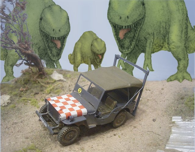

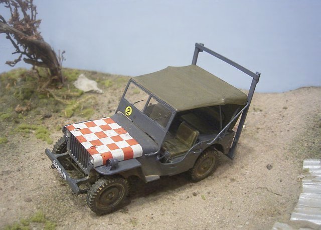

Das Lackieren ist ja nicht das Problem, sondern das MASKIEREN !
Manche glauben, man braucht nur Klebeband kreuzweise ( im richtigen Abstand ) aufzukleben, das stimmt aber nicht, man erhält so nur die eine Hälfte der Karos.
Man muß nach dem ersten Lackieren noch ein zweites mal die Streifen kreuzweise aufkleben und zwr um jeweils 1 reihe senkrecht und waagerecht verschoben.
Und das gaaaaanz exakt, sonst gibt es blitzende Linien !
Und so aufwendig geht es zuerst einmal auf planen Flächen, bei gekrümmten Oberflächen muß man für jede einzelne Linie die richtige Krümmung zurechtschneiden !!!!
Nahezu aussichtslos....

Oh jeh, wer ahnt denn daß Du mit "karo" die Karosse meinst !
Immerhin sind Karo-Muster auch auf Autos gar nicht so selten.
Und ja, die Maskierung von Karos auf allseite gekrümmten Flächen werte ich als nahezu aussichtslos.
Jedenfalls ist der Aufwand gewaltig.
Das hier sieht zwar recht harmlos aus, aber der Aufwand hatte mir gereicht:
Auch nett, gelle ?
