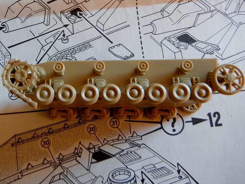

Alle Räder, bis auf das Treibrad wurden an die fertige Wanne geklebt.
Kette 1 m.jpg (238.72 KiB) 6056 mal betrachtet

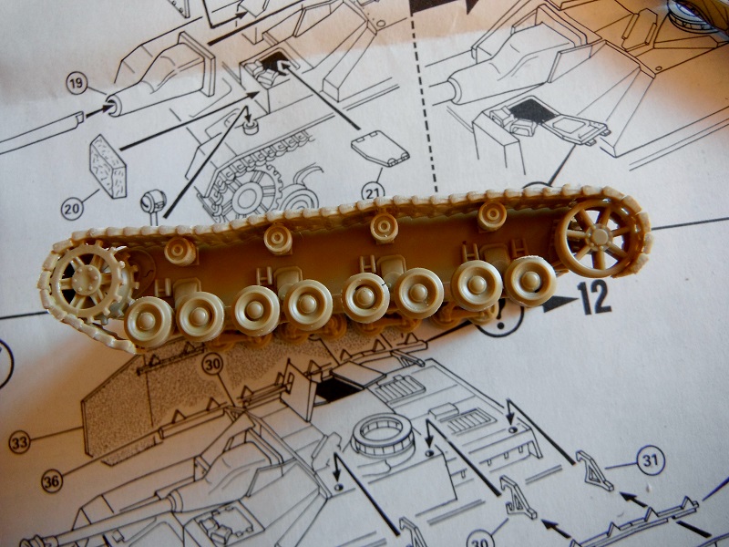

Alle Segmente und Éinzelkettenglieder einer Seite werden entgratet bereitgelegt, damit der Zusammenbau recht zügig erfolgen kann und man noch genug Zeit für Korrekturen hat, bevor der Kleber anzieht. Ich habe nur REVELL-Professional verwendet.
Kette2 m.jpg (225.67 KiB) 6056 mal betrachtet
Die Segmente haben eine "Nut" und eine "Feder". Ich arbeite immer in die Richtung, in die die "Nut" zeigt. Dabei ist auf die Laufrichtung der Kette zu achten!

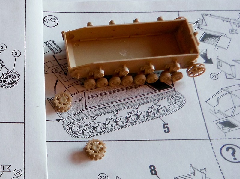

Ich beginne mit dem ersten Segment, welches ich ans Treibrad klebe, um dann...
Kette3 m.jpg (283.28 KiB) 6056 mal betrachtet

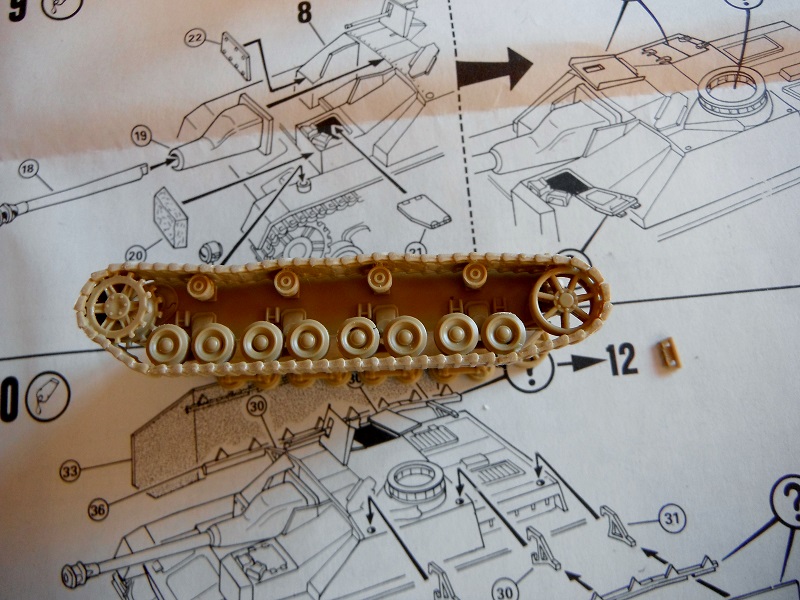

... die nötigen Einzelkettenglieder um das Antriebsrad zu kleben. Zwischendurch ohne Kleber probieren, wie es am besten an der Wanne mit den anderen Rädern passt.
Kette4 m.jpg (283.56 KiB) 6056 mal betrachtet

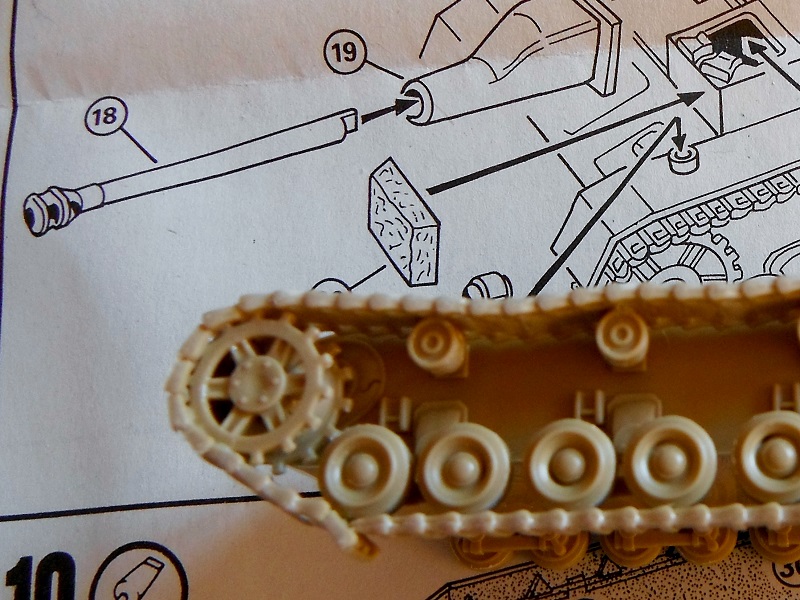

Das Treibrad hat Klebe erhalten. Das erste untere Kettenglied wird leicht in Richtung Laufrad gebogen. Der lange obere Abschnitt kann nach Belieben mit den Fingern gebogen werden, um einen Durchhang darzustellen. Ich habe erst ohne Kleber versucht, wie es mir am besten gefällt.
Kette5 m.jpg (261.06 KiB) 6056 mal betrachtet

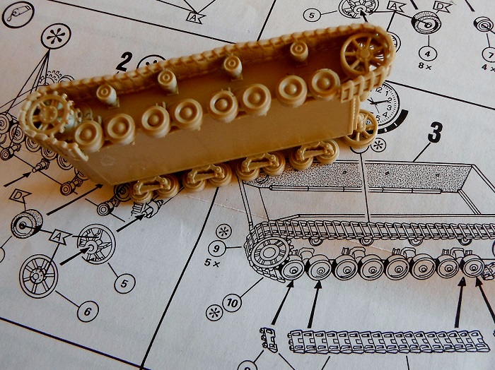

Nachdem die gewünschte Form erreicht wurde, wird die obere Kette verklebt. Die nächsten Einzelglieder gehen wieder zügig von der Hand,...
Kette6 m.jpg (255.1 KiB) 6056 mal betrachtet
