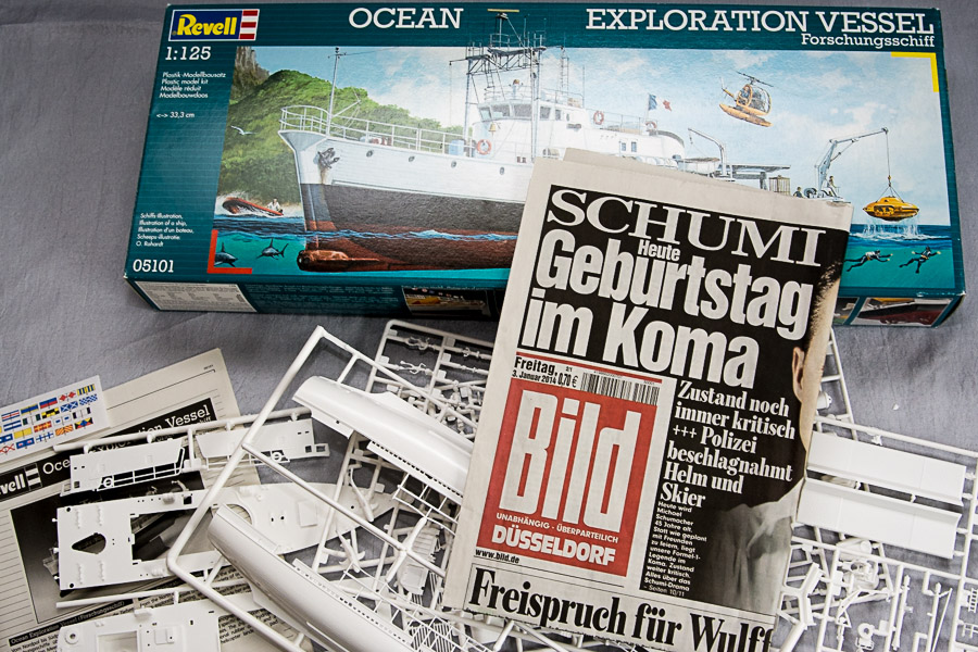

nun, nachdem sich die erste Idee vom Bau eines Modells gefestigt hat und auch eine Plan für ein Dioram gewachsen ist, kann es losgehen.
Bei dem Modell handelt es sich um das OCEAN EXPLORATION VESSEL Forschungsschiff (natürlich von Revell ;) ).
Das ist die 2010er Neuauflage des Modells Calypso, welches wohl aus rechtlichen Gründen umbenannt werden musste. Bis auf die Decals mit dem neuen Namen des Schiffes "Neptun" hat sich aber augenscheinlich nichts an dem Bausatz aus Ende der 1970er getan.
Interessant fand ich, dass dieses Modell bei Wiki eine besondere Beachtung findet:
Das hochdetaillierte Revell-Modell des Forschungsschiffs Calypso des bekannten französischen Meeresforschers Jacques-Yves Cousteau geht auf die enge Bekanntschaft von Royle Glaser* mit dessen Sohn Phillipe zurück. Auch dessen umgebautes Catalina-Flugboot kam im Maßstab 1:72 ins Modellprogramm. Nachdem Phillipe Cousteau 1979 in diesem Flugzeug tödlich verunglückt war, verschwand das Flugboot aus dem Revell-Programm und ist heute – wie der Calypso-Bausatz – eine gesuchte Rarität.
*Royle Glaser ist die Frau des Revell-Gründers Lewis Glaser, der am 12.09.1972 verstarb. Sie übernahm 1970 die operative Leitung von Revell.
Hier das 1. Beweisbild

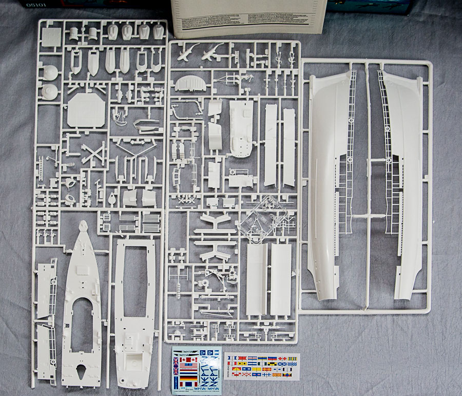

Bausatz
Der Bausatz mit dem ungewöhnlichen Maßstab 1:125 stammt - nach meinen Recherchen - aus dem Jahr 1976und wurde 2010 unter dem Namen "Neptun" neu aufgelegt. Die Formen scheinen sich gegenüber der ersten Auflage aber nicht geändert zu haben.
Mit 139 Teilen wurde es dem Revell-Skill-Level 4 zugeordnet.
Der Bausatz besteht aus 3 großen reinweißen Spritzgußteilen, einem kleinen Klarsichtteil und Decals, einem Flaggenbogen aus Papier und der Bauanleitung.
Das Besondere an diesem Modell ist die Vielfalt an Zubehör wie
- Drehbarer Kran am Heck
- Hughes 300C Helikopter
- 2 Taucher-Figuren mit Haikäfig
- Haie
- Schlauchboot
- 2 Beiboote
- 3 U-Boote
Somit zwingt einen dieser Bausatz quasi zum Bau eines Dioramas. ;)

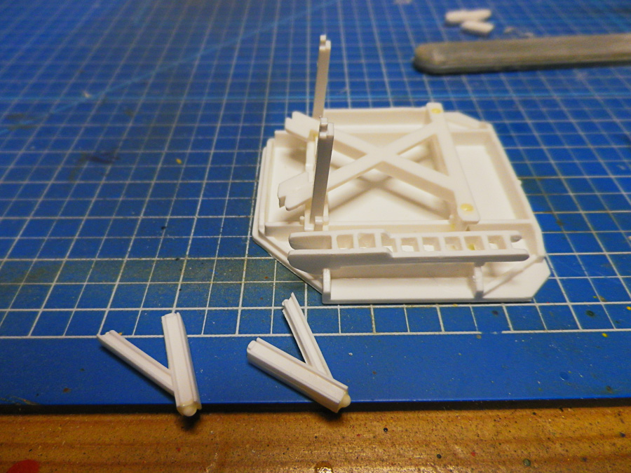

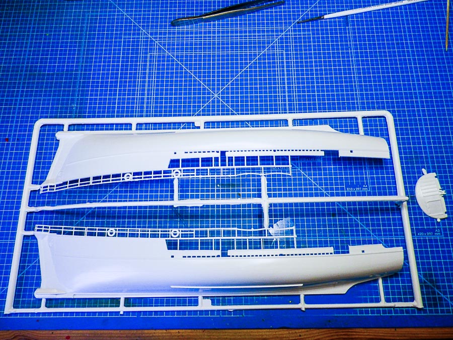

Zunächst wurden die beiden Rumpfhälften vom Spritzguss entfernt.
Spritzguss mit den Rumpfhälften

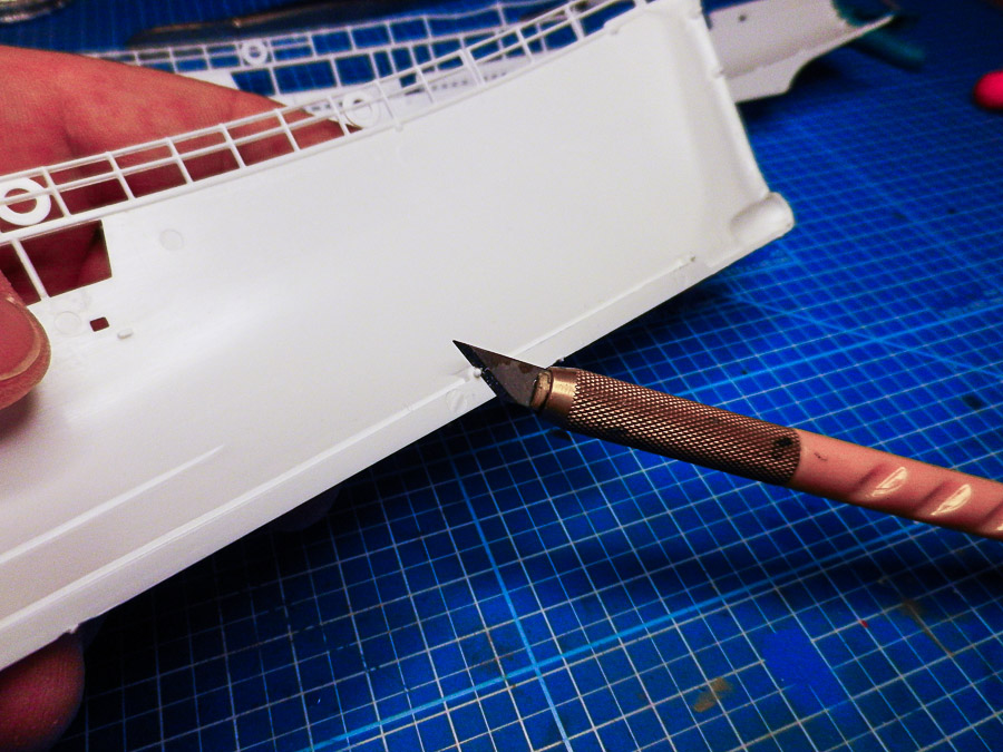

Die Passgenauigkeit ist nicht ganz so optimal, so dass die Stifte entfernt wurden, die für den richtigen Sitz sorgen sollen. Damit können die Rumpfhälften so verschoben werden, dass es an den richtigen Stellen - vorne am Bug - einigermaßen passt.
Passprobe
Passprobe
Nicht ganz genau
Nicht ganz genau
Stifte entfernen
Stifte entfernen

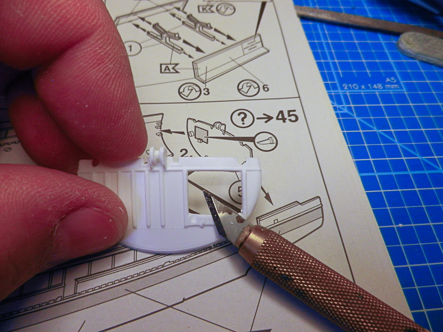

Klappe nach Bauanleitung herausschneiden

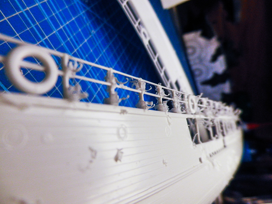

Danach haben die Reling und Geländer noch den letzten Schliff bekommen. Von dem Material wurde einiges entfernt, um diese etwas filigraner erscheinen zu lassen.
Reling ausdünnen und schleifen

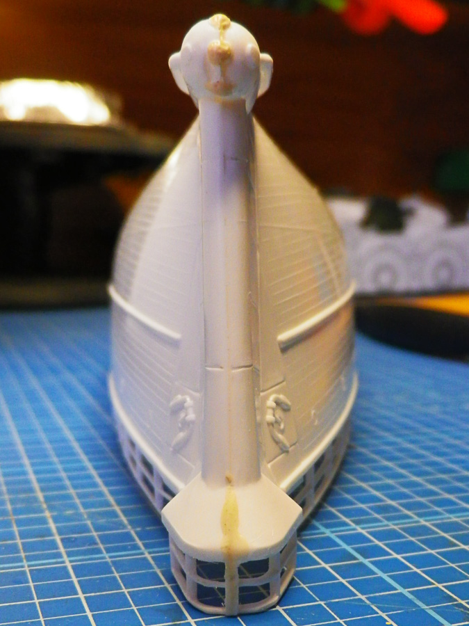

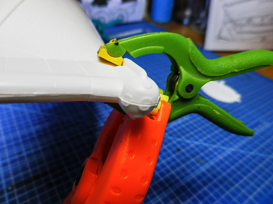

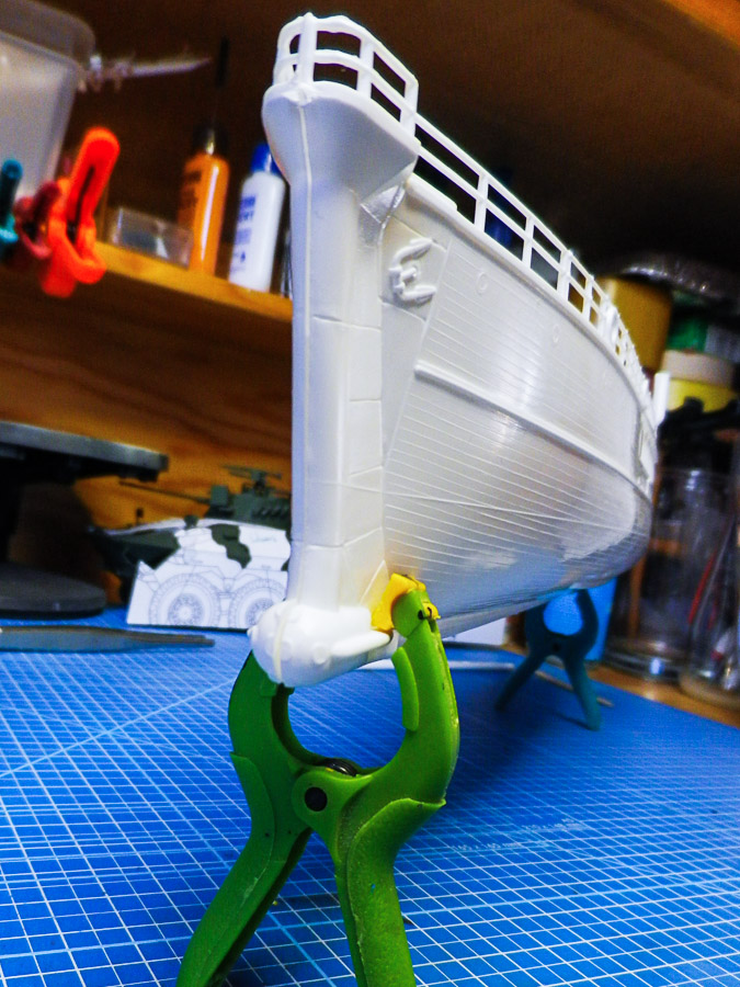

Nachdem der Rumpf zusammengesetzt wurde,
Rumpf kleben
Rumpf kleben

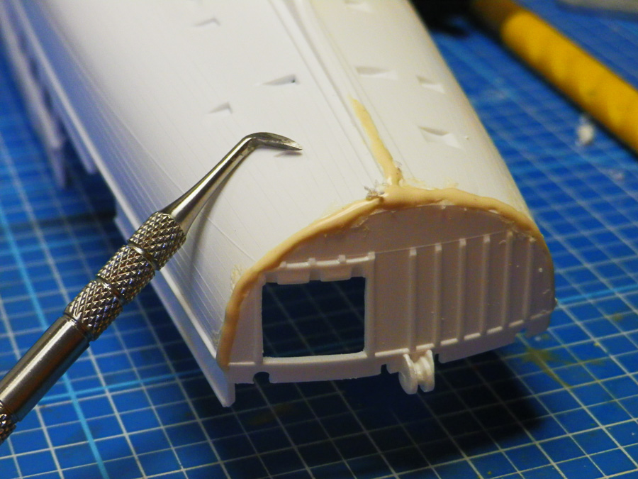

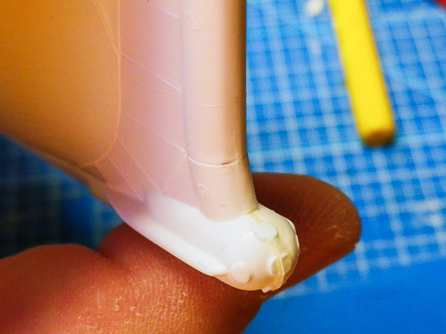

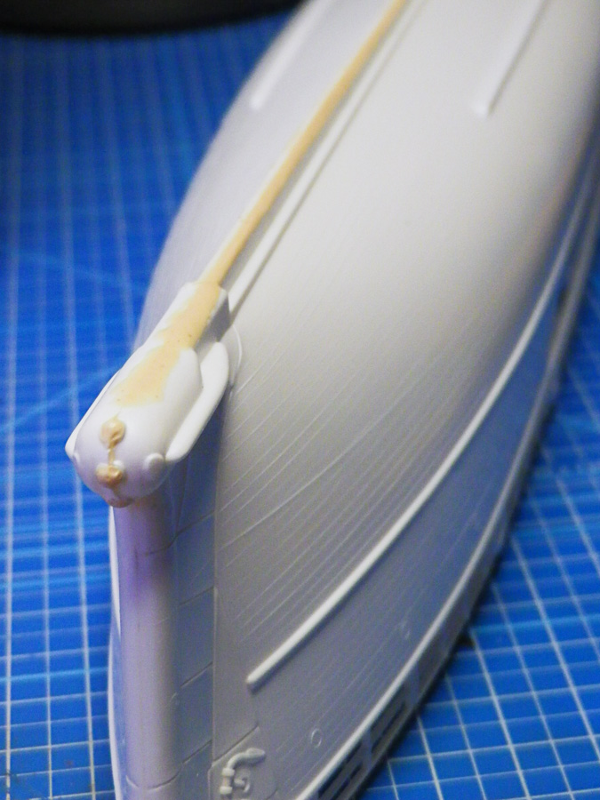

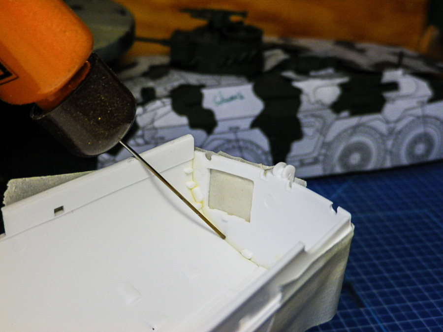

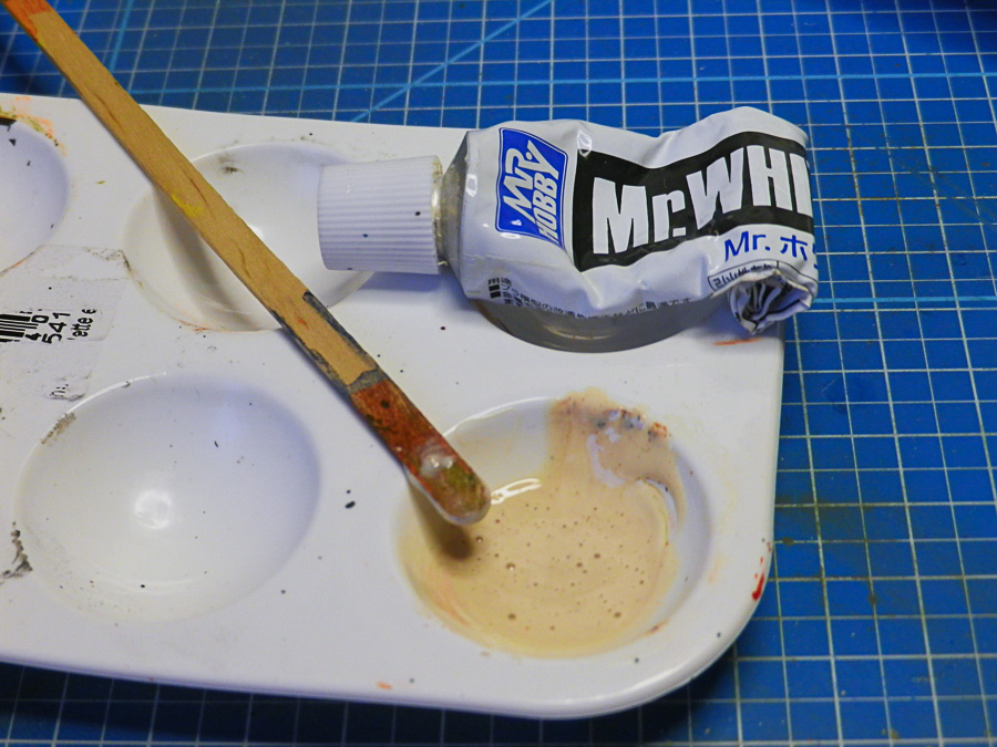

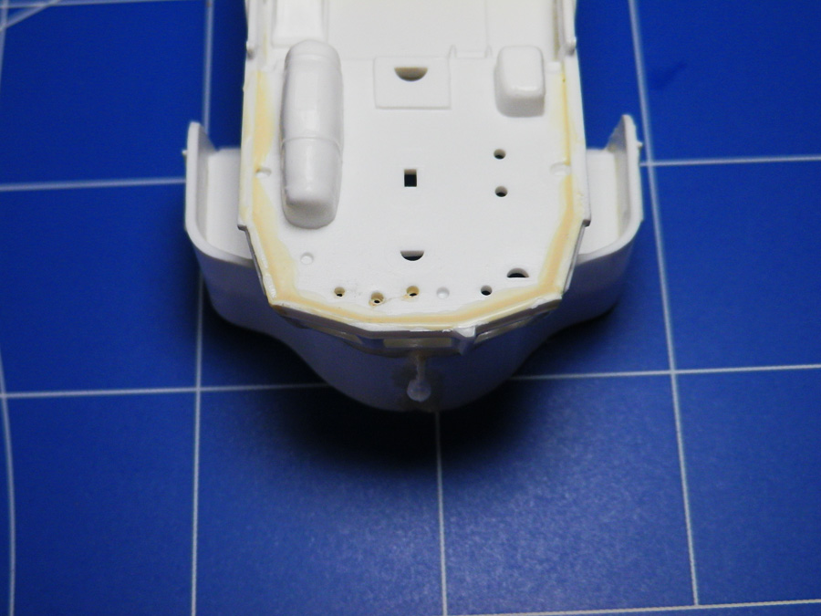

beginnen die Spachtelarbeiten. Hier benutze ich Mr. Putty, der sich schön mit Universal-Verdünnung verflüssigen lässt.
Mr. Putty mit Verdünner
Nacharbeiten sind erforderlich
Spachtelarbeiten I
Spachtelarbeiten I
Spachtelarbeiten II
Spachtelarbeiten II
Spachtelarbeiten III
Die Trockenzeit nutze ich nun für diesen Abschnitt des Bauberichtes ;)

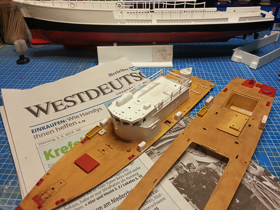

So, weiter gehts.

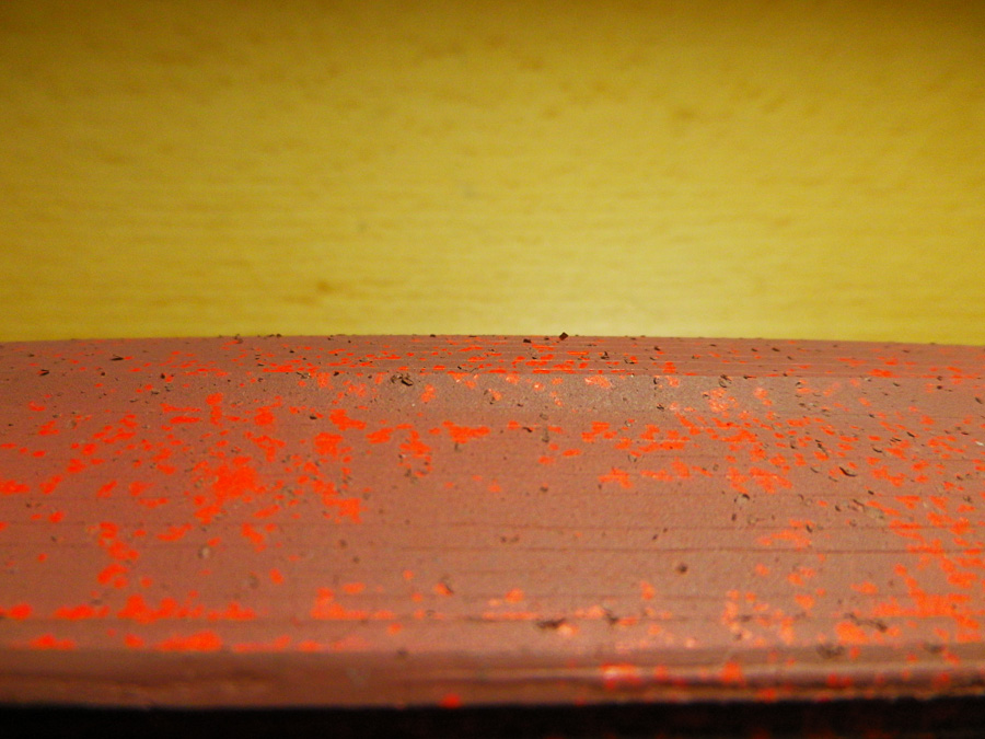

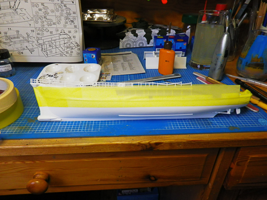

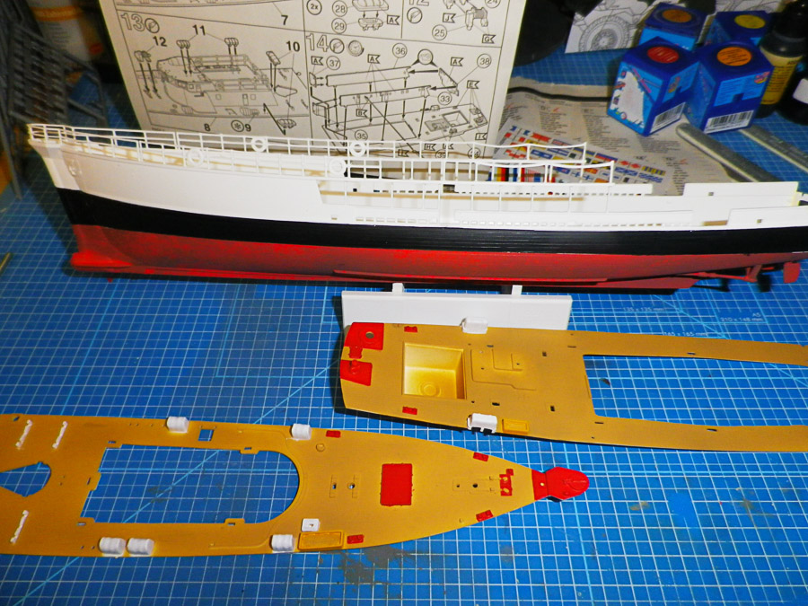

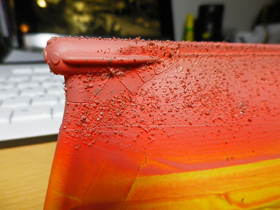

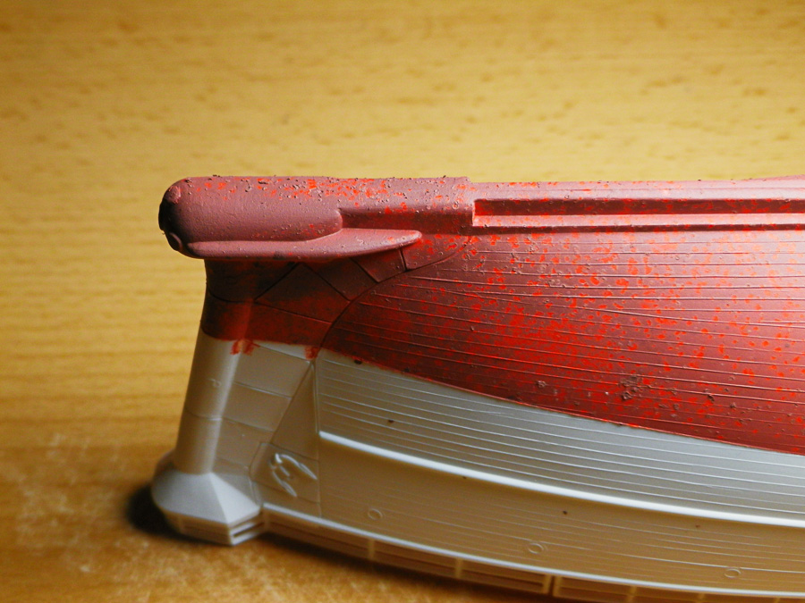

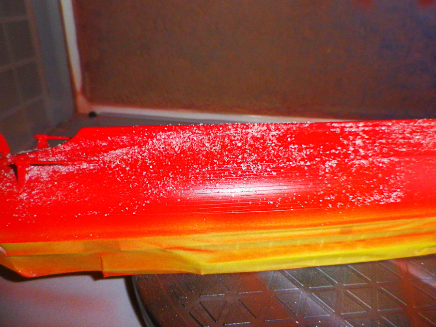

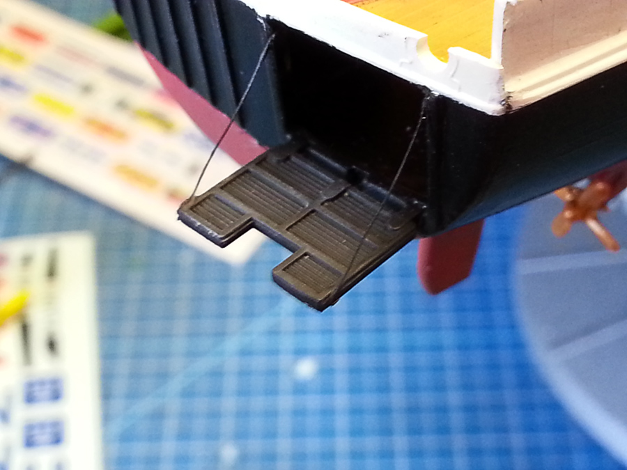

der Rumpf wurde geschliffen und dann in weiß/schwarz/rot lackiert.
Unterhalb der Wasserlinie wurde zunächst in hellrot und dann mit der Salzmethode in einem Rostrot gebrusht um den Effekt von einer abplatzenden Unterwasserlackierung mit Muschel- und Algenanhaftungen zu erzeugen. Bilder des Originals auf dem Trockendock zeigen eine unglaublich starke Verwitterung. Etwas von den feinen Salzkristallen wurde somit am Objekt belassen.

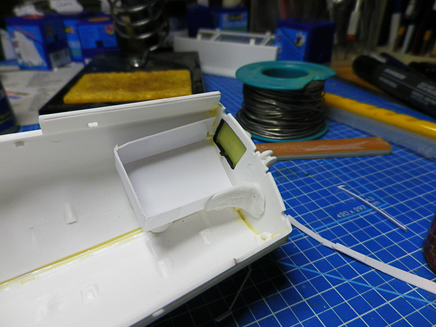

Da die hintere Klappe offen dargestellt werden soll, hat der Rumpf noch eine "Taucherkammer" :lol: spendiert bekommen.

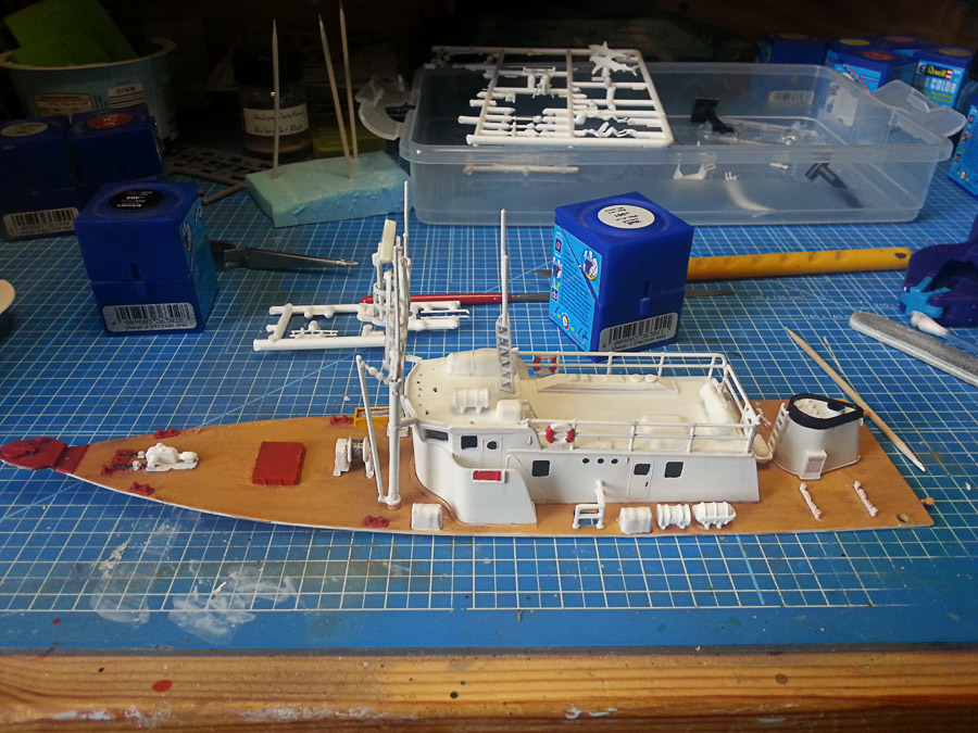

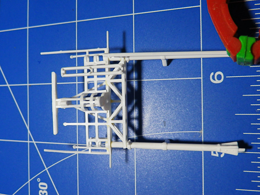

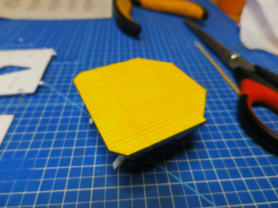

Im nächsten Schritt wurden die beiden Oberdecks mit dem Hubschrauberlandeplatz gebaut und lackiert.
Auch hier waren leider umfangreiche Entgrat- und Spachtelarbeiten nötig...
2014-06-19 09.57.46.jpg (223.12 KiB) 21077 mal betrachtet

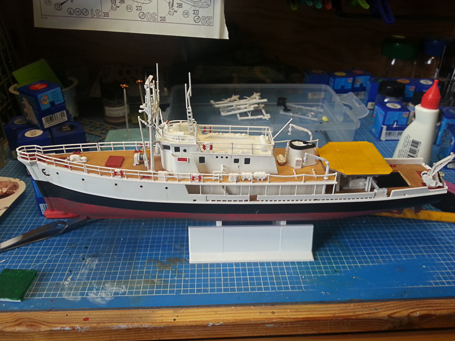

Hier noch das Beweisfoto auf halber Strecke... Datum 06.05.2014
2014-05-12 22.11.10.jpg (223.1 KiB) 21077 mal betrachtet

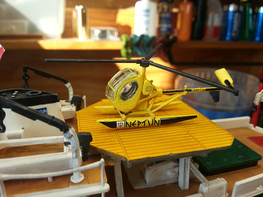

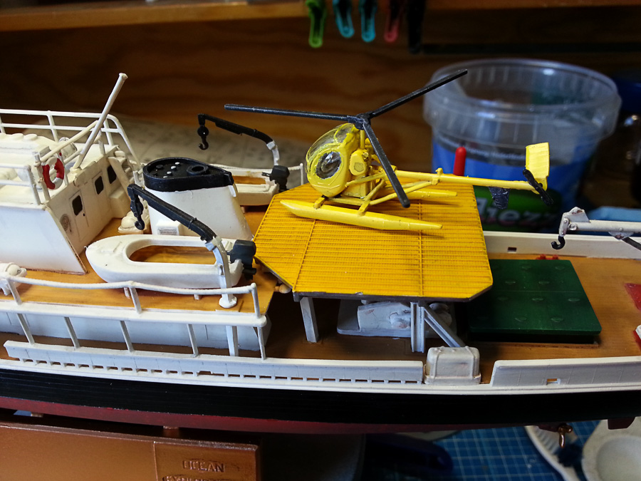

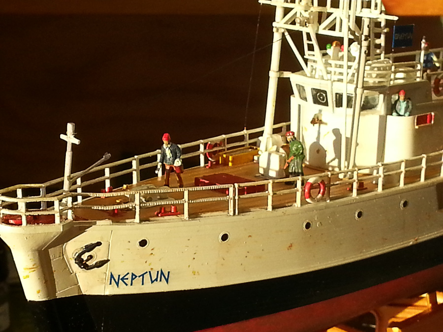

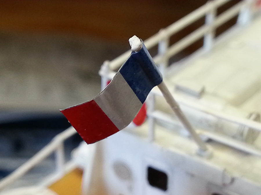

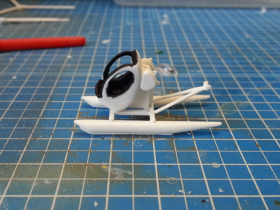

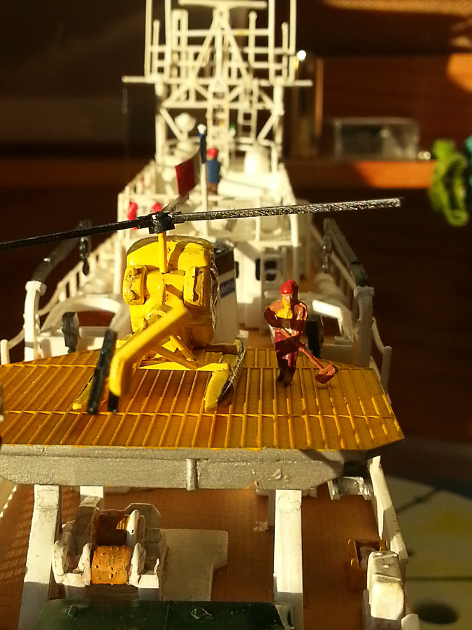

Die Hochzeit war recht problemlos. An dieser Stelle ist die Passgenauigkeit sehr gut. Alles kommt an seinen Platz und die kleinen Zubehörteile wie Beiboote, Hubschrauber, Rettungsinseln wurden gebaut, lackiert und an die richtige Stelle gebracht.

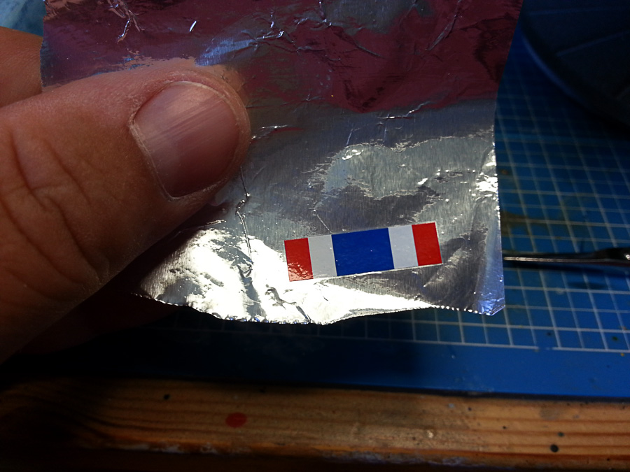

Anschließend erfolgte das Anbringen der Decals (sind ja nur ein paar), ein Washing und an der ein oder anderen Stelle noch ein Trockenmalen.
2014-06-19 10.48.24.jpg (233.66 KiB) 21077 mal betrachtet
2014-06-19 16.12.03.jpg (245.43 KiB) 21077 mal betrachtet
2014-06-22 11.40.58.jpg (219.86 KiB) 21077 mal betrachtet
2014-06-22 11.51.49.jpg (230.71 KiB) 21077 mal betrachtet
2014-06-22 11.45.35.jpg (172.36 KiB) 21077 mal betrachtet
2014-06-22 11.51.57.jpg (186.41 KiB) 21077 mal betrachtet
2014-06-23 20.28.21.jpg (213.69 KiB) 21077 mal betrachtet
2014-06-23 20.28.29.jpg (173.5 KiB) 21077 mal betrachtet

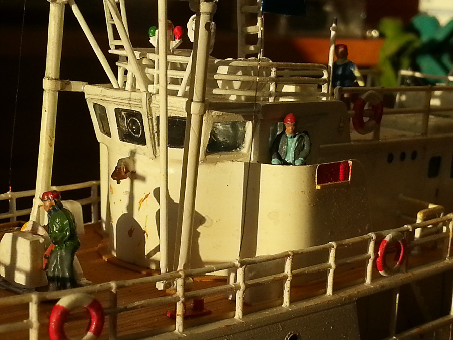

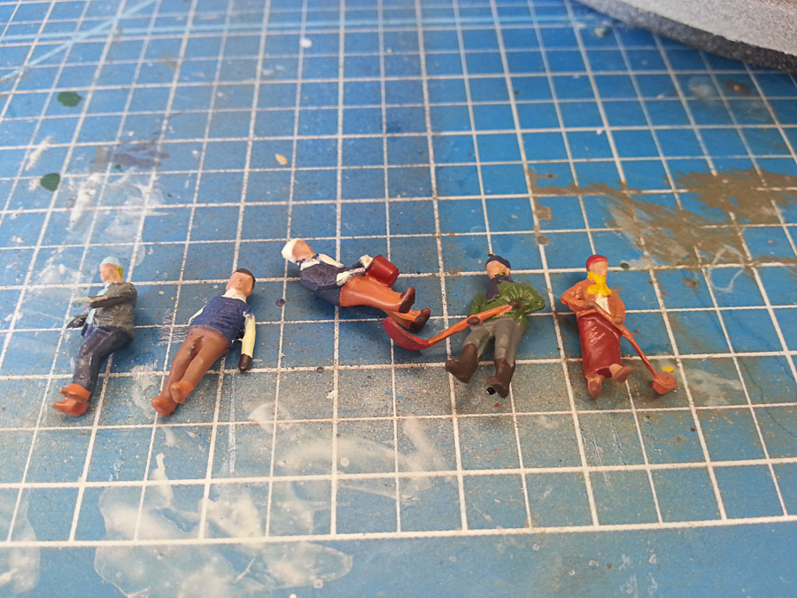

Um dem Modell etwas Leben einzuhauchen habe ich Preiserlein (Winterarbeiter) im Maßstab TT platziert.
2014-06-23 20.29.31.jpg (218.27 KiB) 21077 mal betrachtet
2014-06-23 20.55.34.jpg (217.76 KiB) 21077 mal betrachtet
2014-06-23 20.55.51.jpg (228.67 KiB) 21077 mal betrachtet
2014-06-23 20.56.26.jpg (236.8 KiB) 21077 mal betrachtet

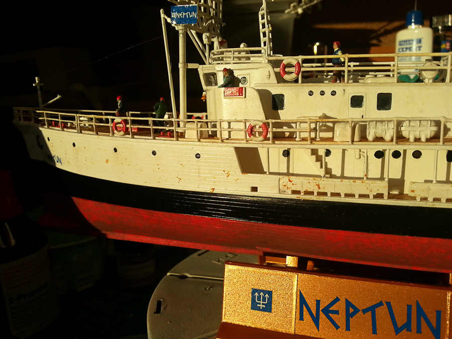

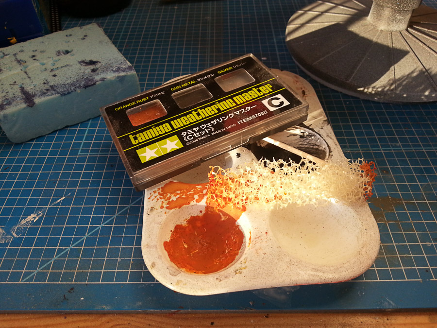

Die Originalaufnahmen haben immer wieder gezeigt, dass das Boot verhältnismäßig viele Roststellen hatte. Das habe ich mal versucht mit der Schwammtechnik und Pigmenten nachzustellen.
2014-06-23 20.54.46.jpg (241.7 KiB) 21077 mal betrachtet
2014-06-23 20.54.57.jpg (246.14 KiB) 21077 mal betrachtet

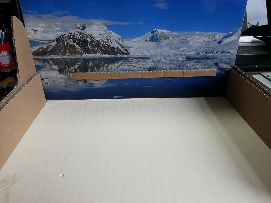

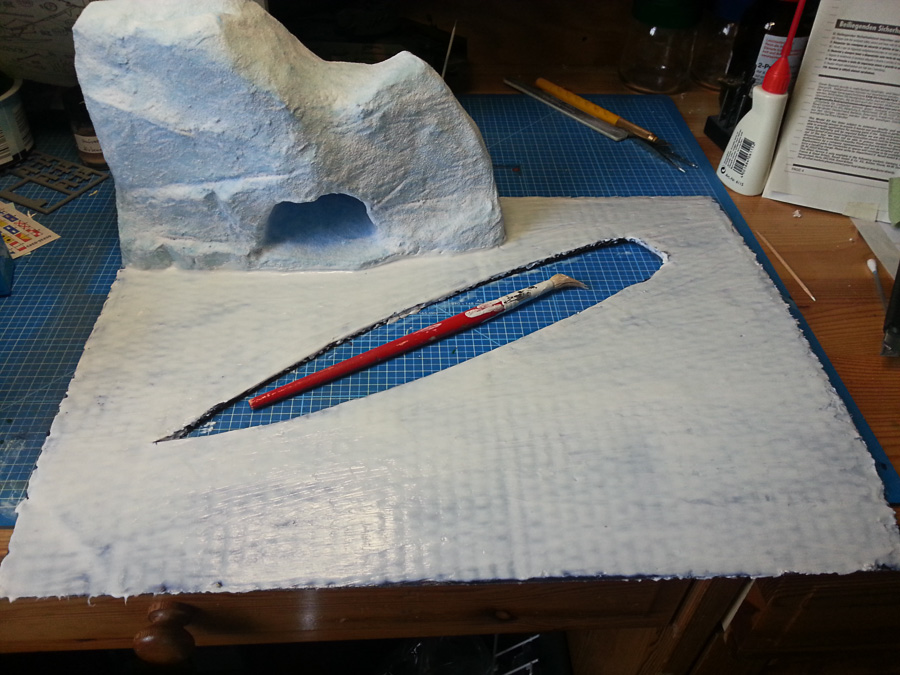

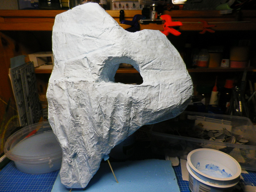

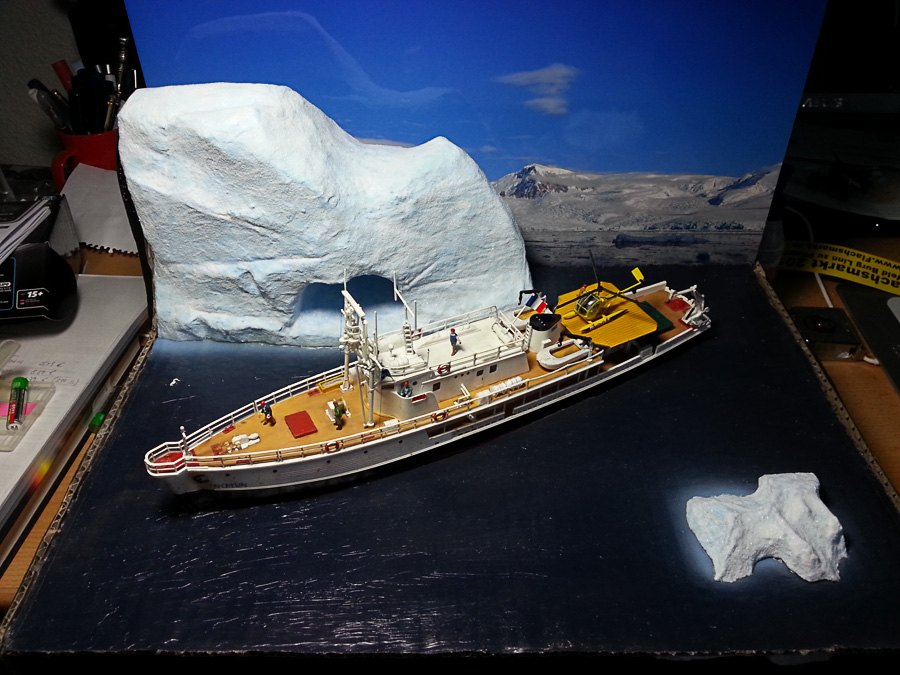

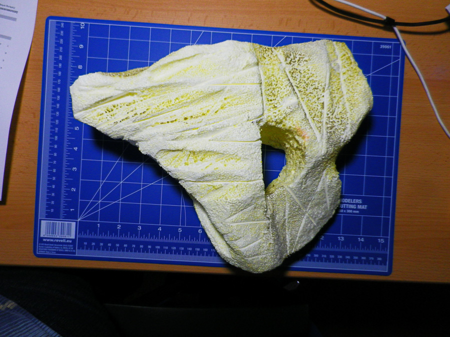

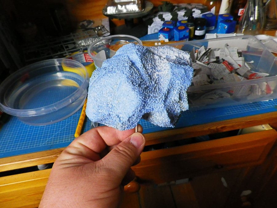

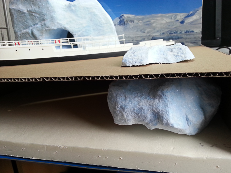

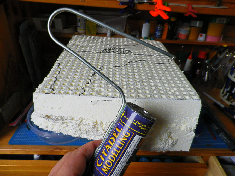

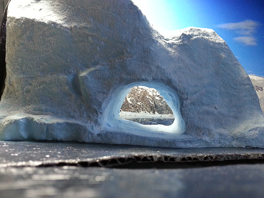

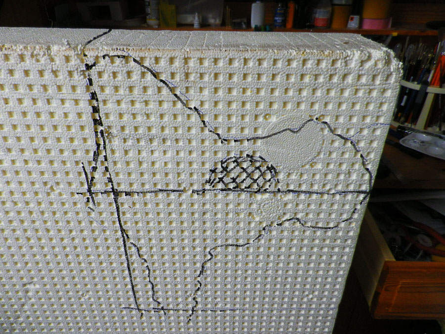

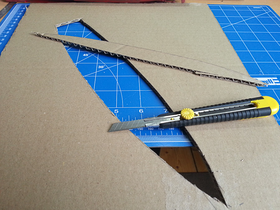

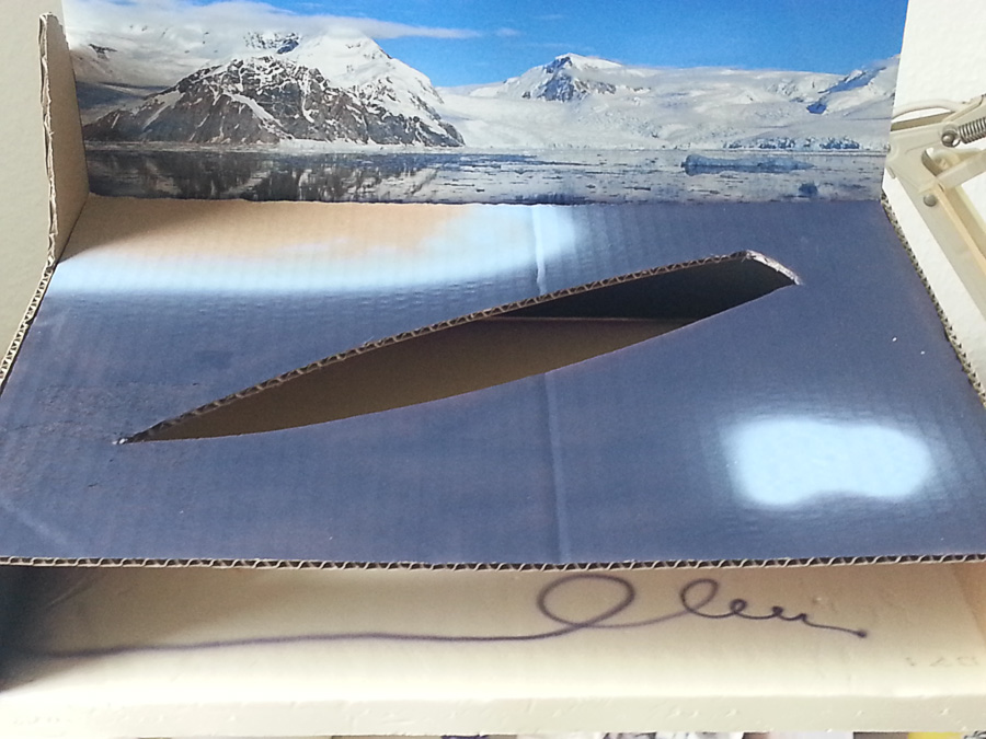

Die Präsentation des Modells soll auf einem Dioram erfolgen. Hier die Arbeitsschritte dazu.
Highlight ist der riesige Eisberg im Hintergrund mit Blick durch einen Bogen auf das Eismeer.
2014-06-05 11.47.17.jpg (201.63 KiB) 21077 mal betrachtet
2014-06-05 11.50.41.jpg (173.25 KiB) 21077 mal betrachtet
2014-06-05 11.54.03.jpg (179.57 KiB) 21077 mal betrachtet
2014-06-19 14.48.58.jpg (183.51 KiB) 21077 mal betrachtet
2014-06-19 14.58.42.jpg (220.83 KiB) 21077 mal betrachtet
2014-06-19 15.24.04.jpg (211.72 KiB) 21077 mal betrachtet

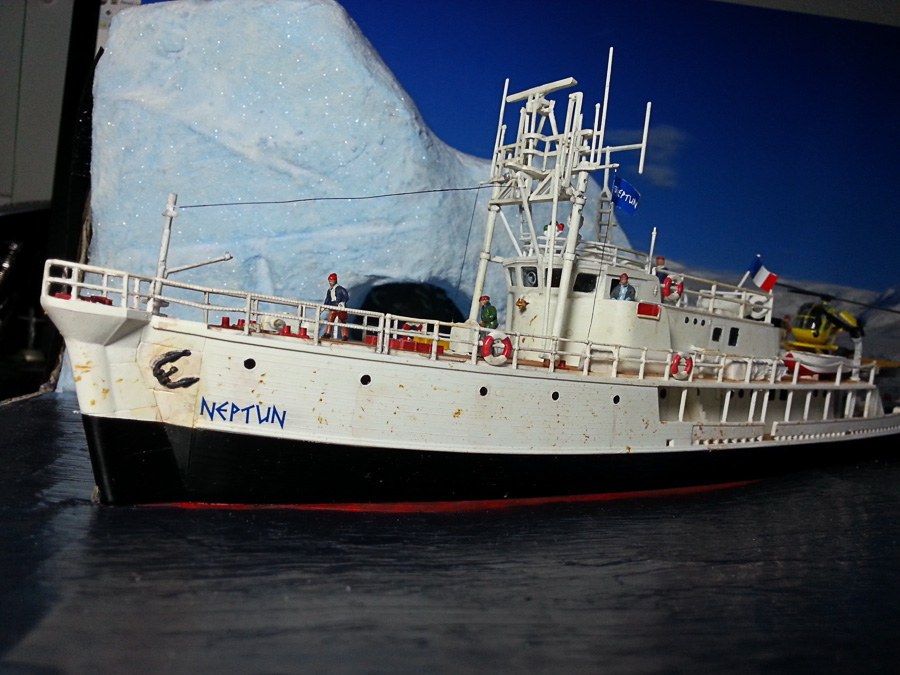

Das Acyl ist getrocknet und nun kann alles zusammengesetzt werden.
Fertig! :D :D :D :D
Die Bilder des fertigen Modells im Diorama gibt es in einem separaten Thema!
