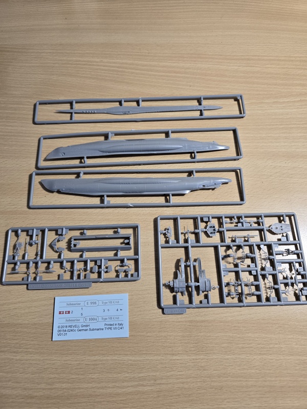

Beginnen wir hier jetzt mal mit der Bausatzvorstellung :

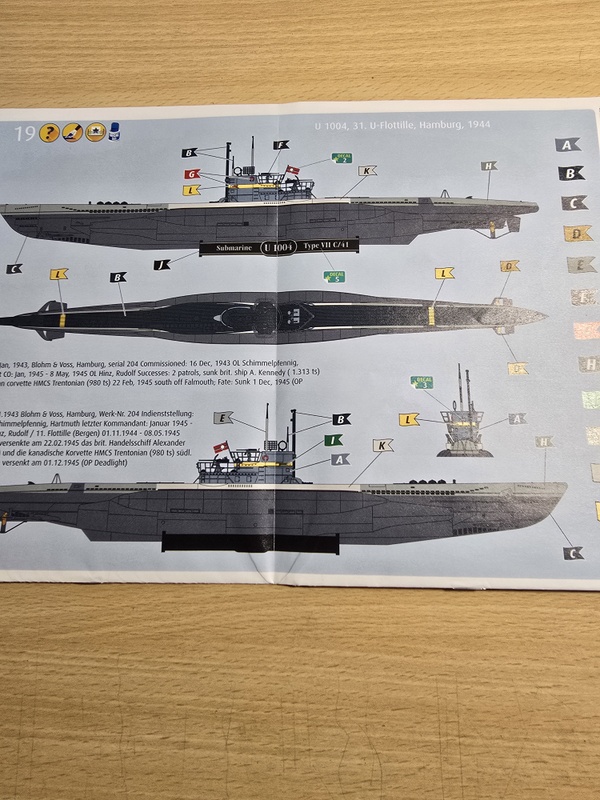

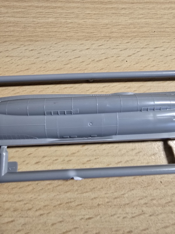

Das U-Boot kann in 2 Versionen gebaut werden . 1 x U998 Kiel 1943 und U1004 Hamburg 1944.
Diese unterscheiden sich nur in der Farbgebung der Aufbauten . Also nix wildes .
Das Modell ist in 1/350 also recht klein . Es wird so ca 19,5 cm lang sein und Daumen dick :D

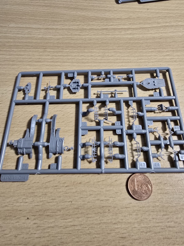

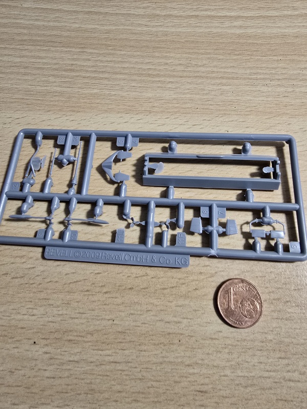

Die Spritzlinge sind soweit ok , wobei bei einem auch schon fett Fischhaut am Teil ist .

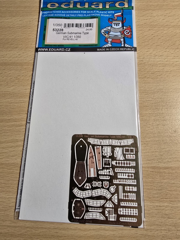

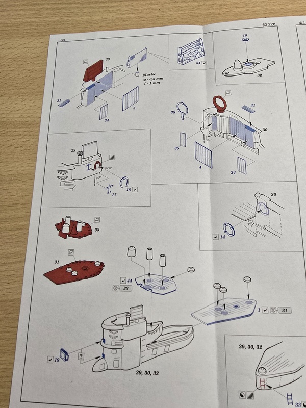

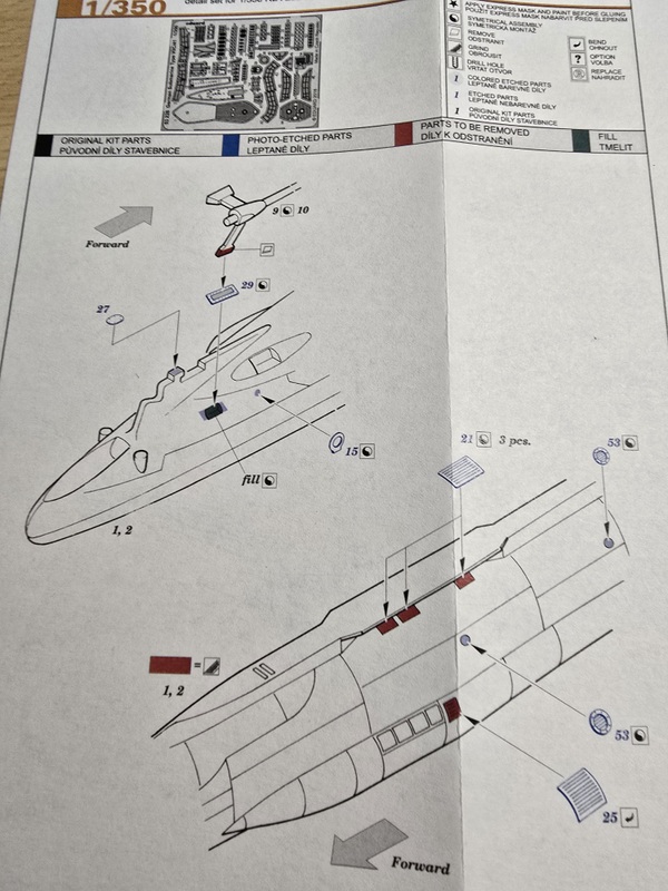

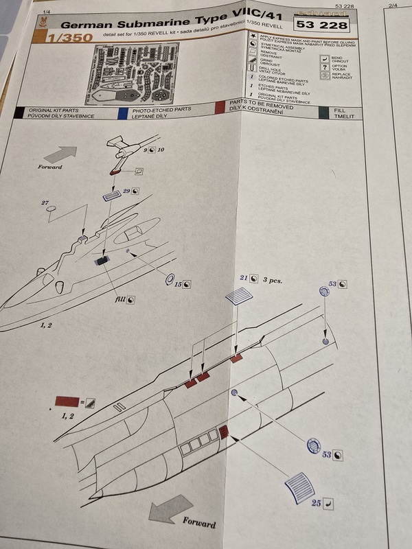

Der Detalierungsgrad ist für die Größe ok . Um das Boot noch ein wenig besser zu machen habe ich von Eduard das Zubehör Set gekauft .
Meist sind die Reeling bei solchen Modellen einfach zu dick , was sich in Plastik auch kaum anders bewerkstelligen läßt.
Eduard hat hier ein paar Kleinteile entworfen .... und die sind alle echt mini klein ...
Mal sehen wir ich die teile so zusammen bekomme :D

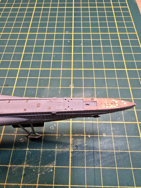

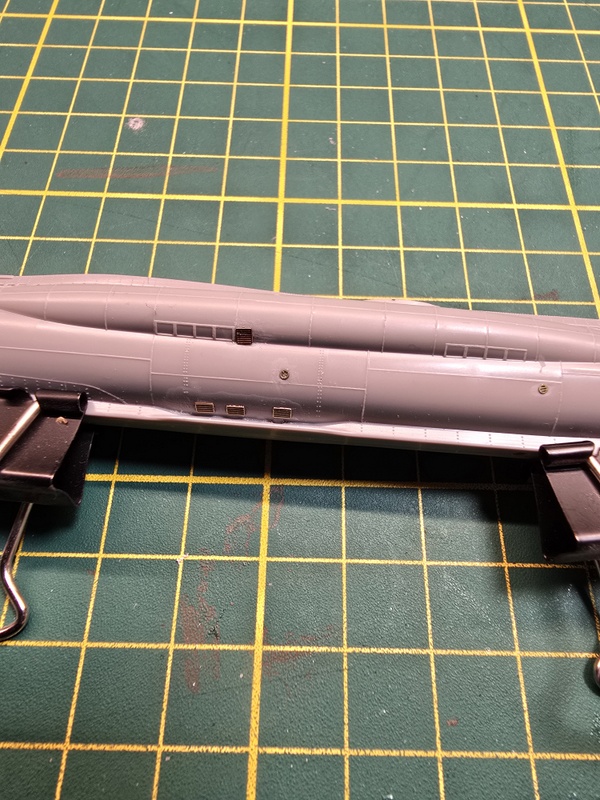

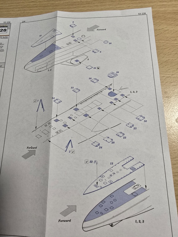

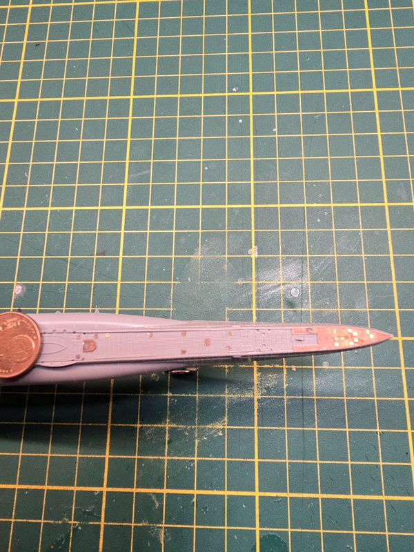

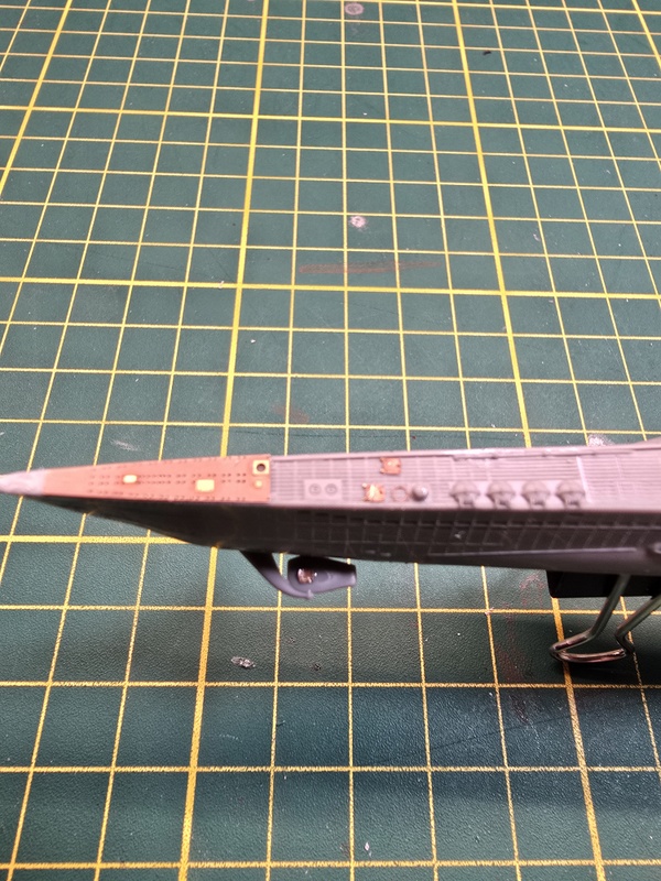

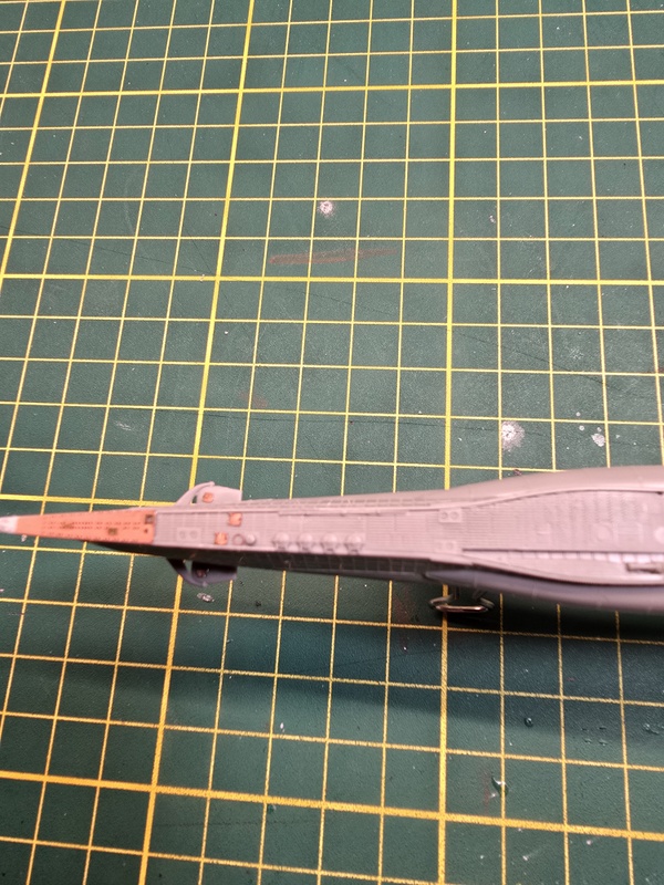

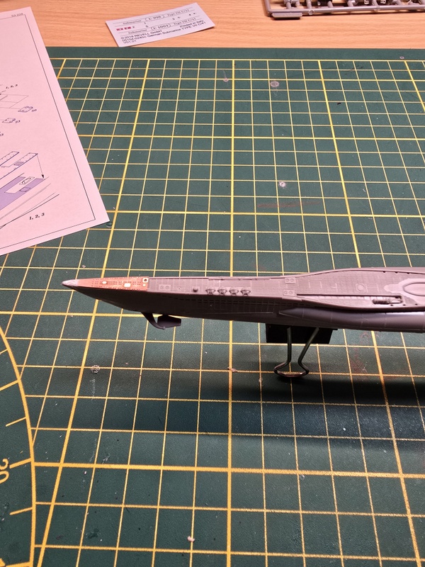

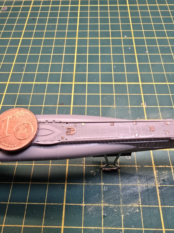

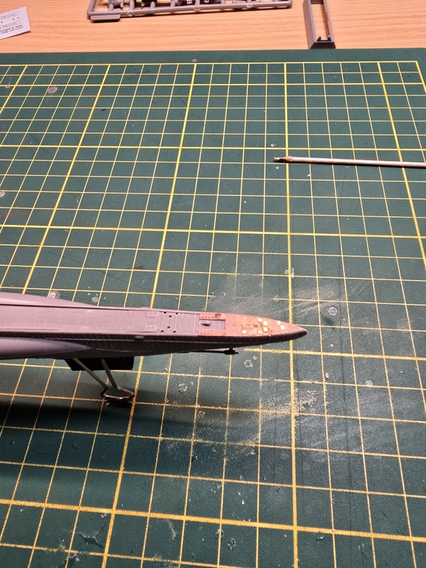

so , ich hab dann mal so angefangen .
Beide Rumpfhälften und das Deck zusammen geklebt . Dann noch die vorderen Höhenruder und den Antrieb verbaut .

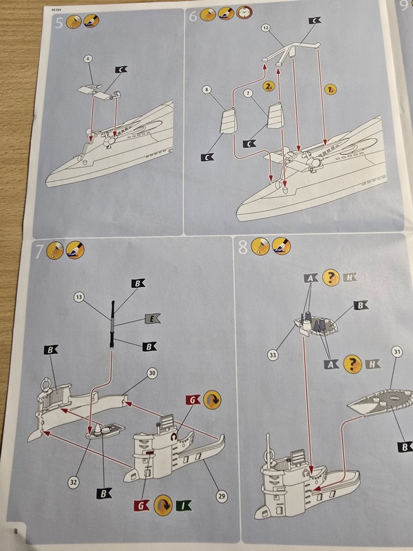

Nach Bauplan von Eduard kommen nun einige mini PE Teile an den Rumpf. Die meisten Teile sind Luckendeckel welche bei dem Maßstab schon eher Stecknadelkopf groß sind .
An der Front gab es noch eine kleine Stelle die nicht so schön aussah . Hier dann ein wenig Spachtel eingebracht und verschliffen.
