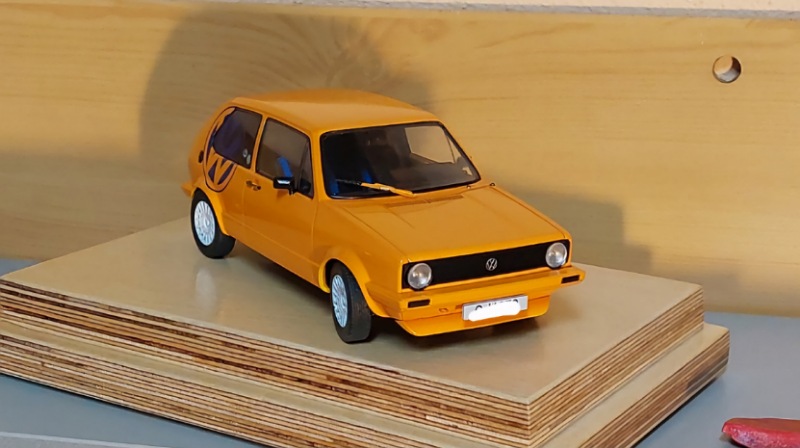

VW Golf 1 GTI, Revell #07072 & #05694, 1:24 Nachahmung eines Originals ###FERTIG###
Beiträge: 4691
Has thanked: 163 times
Been thanked: 174 times

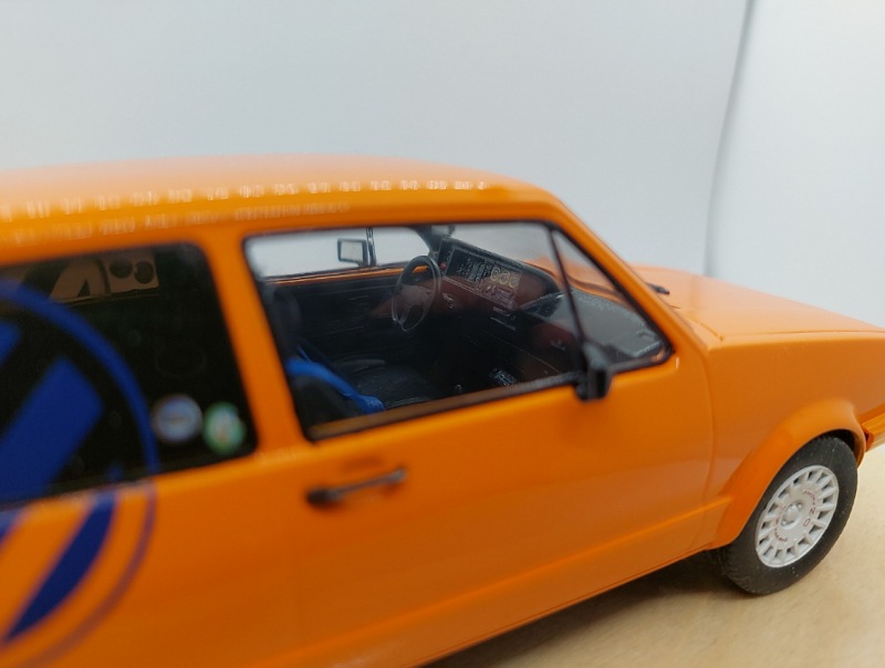

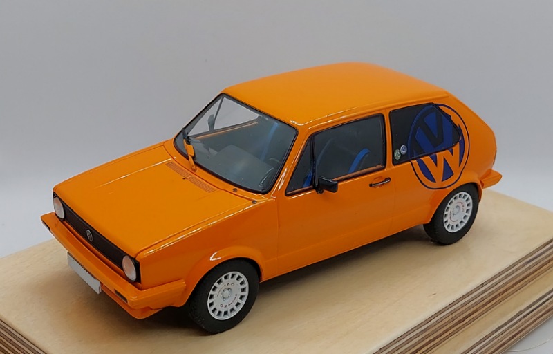

Hallo Forum!
Wie bereits angekündigt, kommt hier der Baubericht zum dottergelben GTI.
Modell
Modell
Letztlich wird das Bausatzmodell "nur" um einige Individualitäten im Rahmen meiner Möglichkeiten verändert, unterstützt durch einige Bilder vom Original.
Der montierte Bodykit hat mich überfordert, daher ist die Karosserie fast original geblieben.
In den Weiten des Webs gab es leider nichts, was ähnlich war, um es umgestalten zu können, das wäre zu schön gewesen.
Was wurde geändert?
Die Karosserie wurde gecleant, also die Zierleisten wurden egalisiert.
Die Karosserie wurde -anders als im Plan- so vorbereitet, dass die Hochzeit mit den Sitzgruppe und der Bodengruppe "leicht" von der Hand gehen konnte.
Die Motorhaube wurde "entnehmbar" gemacht.
Der originale Farbton wurde lackiert(3-Schicht Lackierung Y2D)
Die Karosserie wurde tiefergelegt, Räder blieben/bleiben dabei lenk-und rollbar.
Der Innenraum wurde mit Zusatzinstrumente und ein paar Kleinigkeiten umgebaut bzw. aufgewertet.
Hosenträgergurte wurden angedeutet.
Der Motorraum wurde etwas aufgehübscht.
Die Scheiben wurden getönt.
Die Bausatzfelgen wurden gegen 3D-Druck "OZ"-Felgen getauscht (mit jetzigem Können, wären auch die Reifen geändert worden 😞)
Die individuelle Beklebung wurde umgesetzt (blaue Decal von Hartmann)
Letztlich nicht viel, aber viel "Aufwand"...
Ich für meinen Teil, habe dabei viel gelernt, nicht nur "geduldig sein"...
Gerne habe ich ihn nicht weggeben ;)
...aber die Freude des neuen "Fahrers", hat mich völlig entlohnt!!!!!

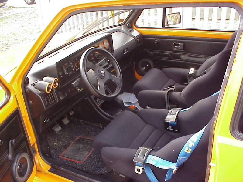

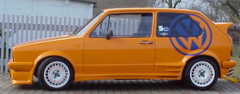

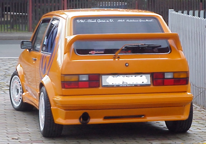

Hier ein paar Bilder vom Original:
Vorn
Vorn
Hinten
Hinten
Seitlich
Seitlich
Seite
Seite
Innen
Innen

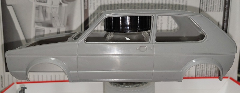

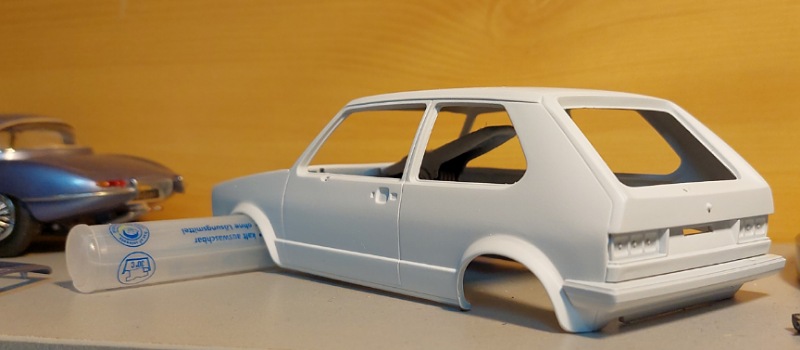

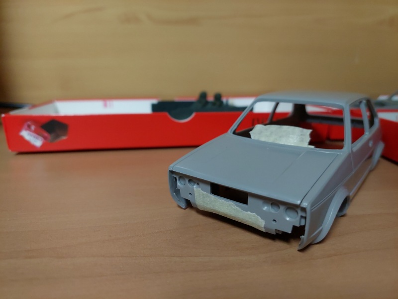

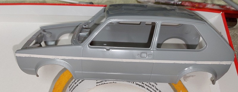

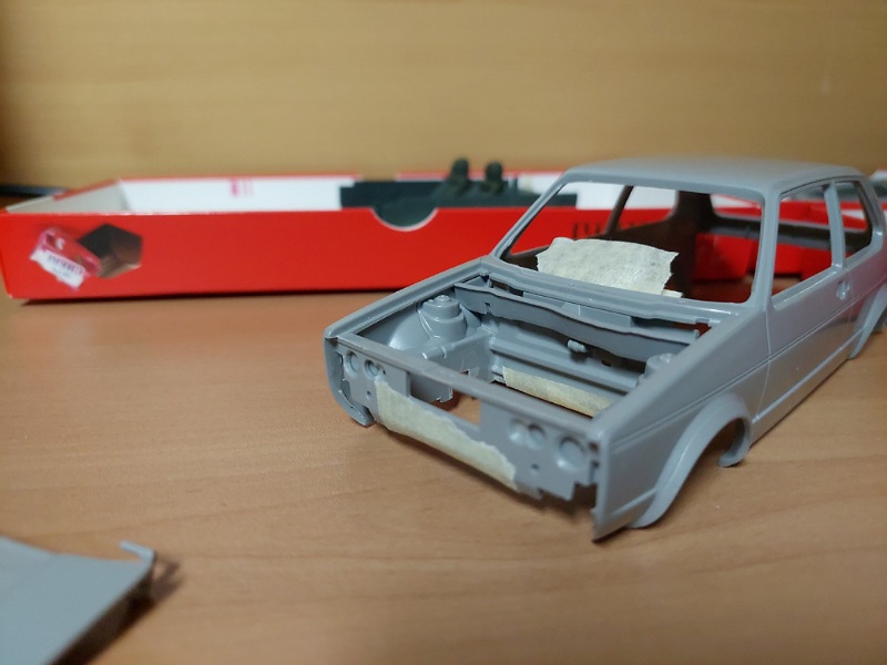

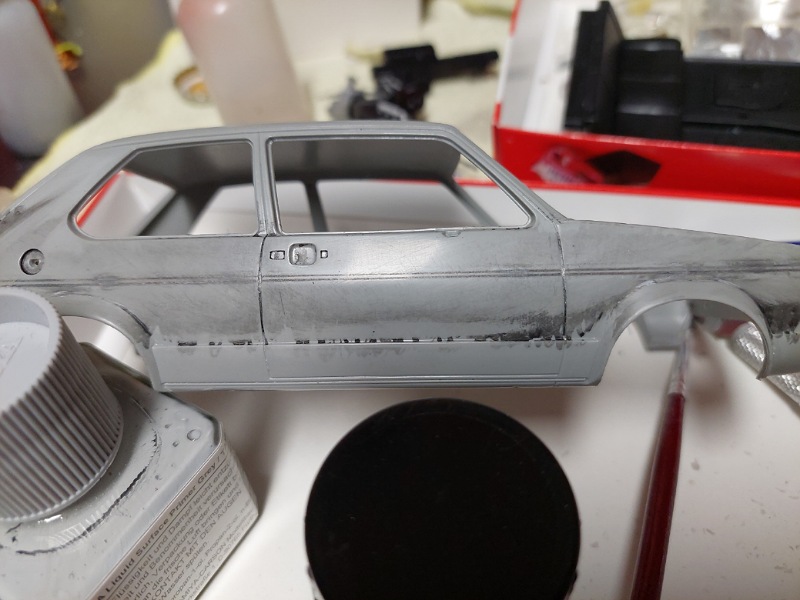

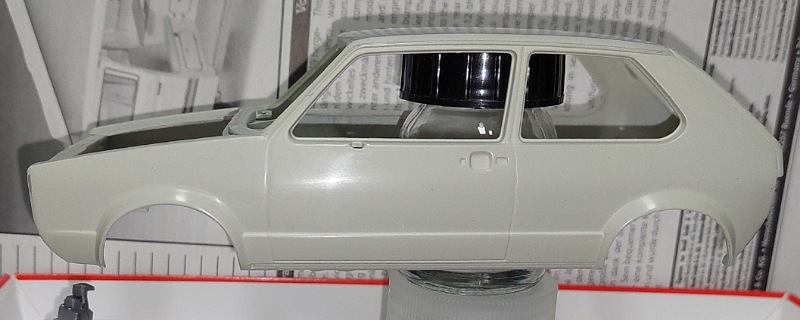

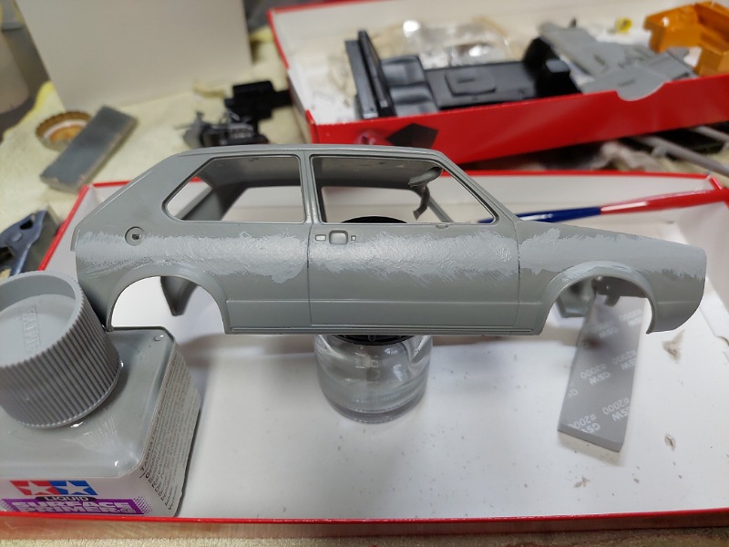

Die Karosserie-Arbeiten

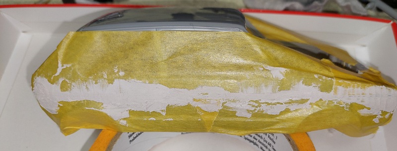

Die Zierleisten wurden beigeschliffen, dann mehrmals gespachtelt, geschliffen, gefillert, geschliffen. Dann wurde die Karosserie angeschliffen, grundiert und nochmals fein mit viel Wasser geschliffen.
Maskiert gespachtelt mit plasto
Enthüllt
Enthüllt
Mit Tamiya Grundierung
Vor dem Filler
Vor dem Filler

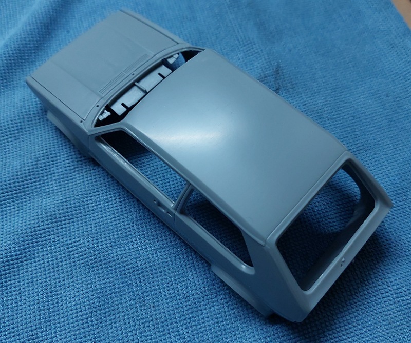

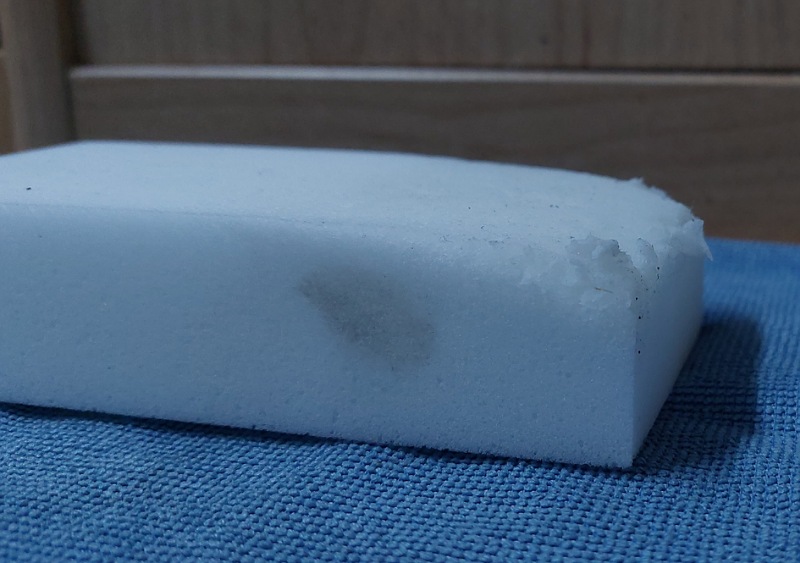

Mit einem Schwamm wurde die Karosserie behandelt:
Reinigungsschwamm
Reinigungsschwamm
Vor dem Schwamm
Vor dem Schwamm
Nach dem Schwamm
Nach dem Schwamm

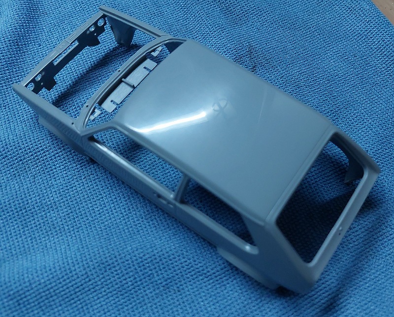

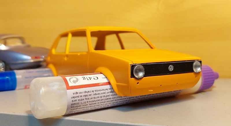

Original Bausatz Karosserie
Gefillert zum Lackieren bereit

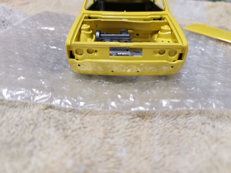

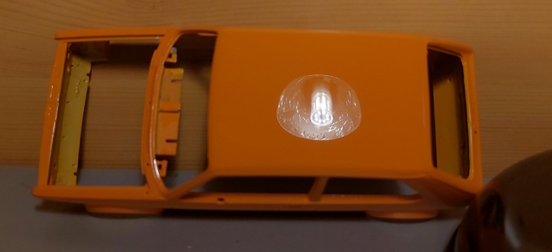

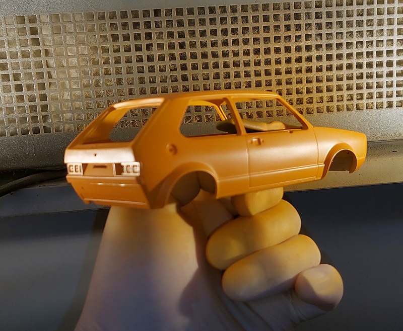

Grundiert mit Grundierung zu Y2D
Mit Y2D
Mit Y2D
Mit Klarlack
Mit Klarlack
Lackiert wurde damit:
Lack
Lack

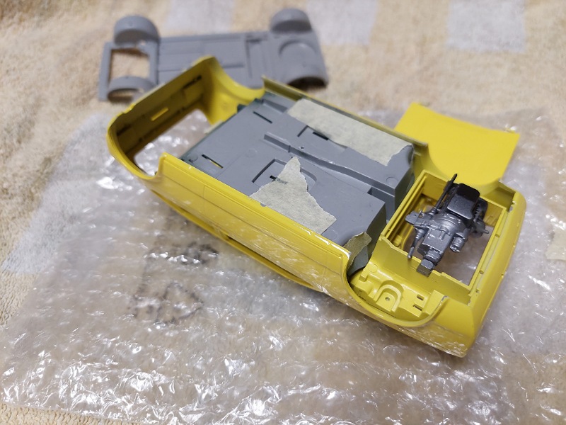

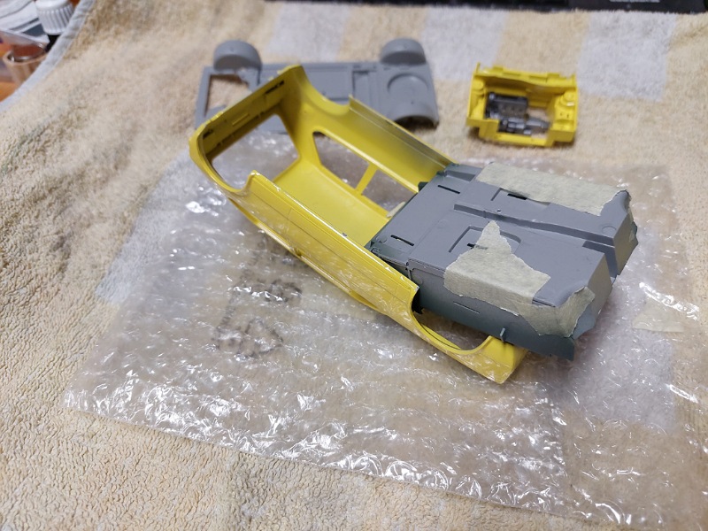

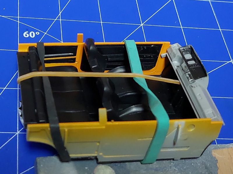

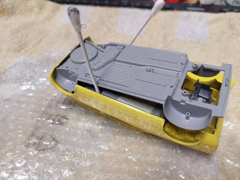

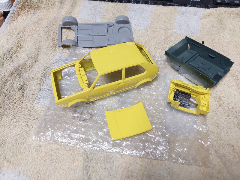

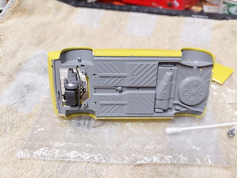

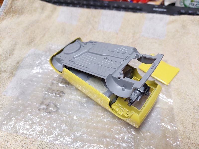

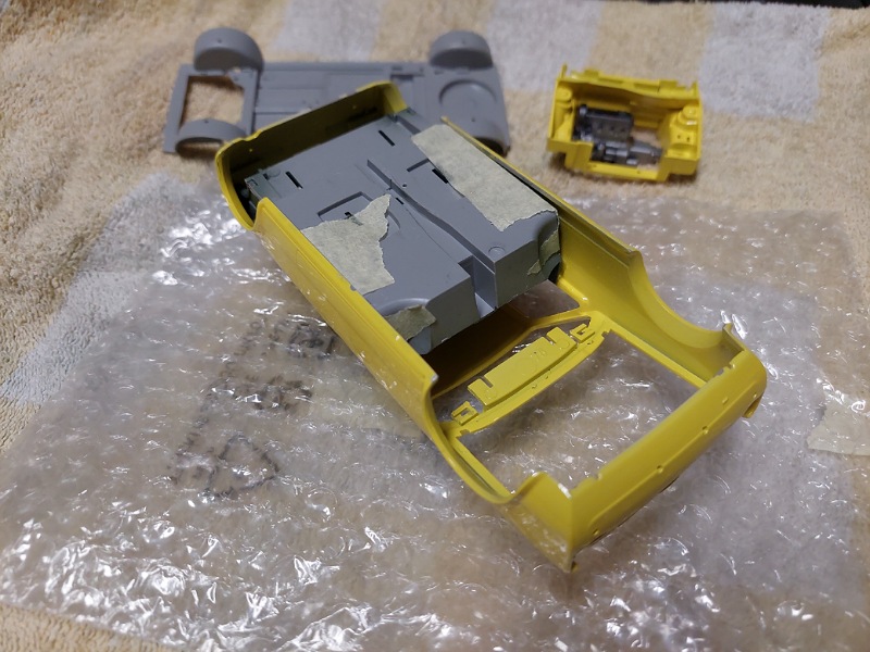

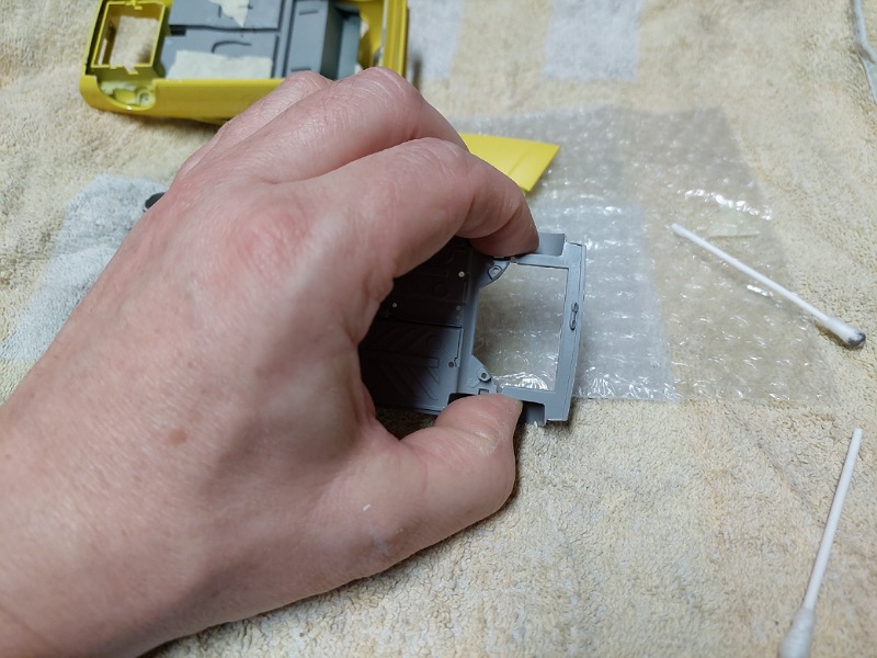

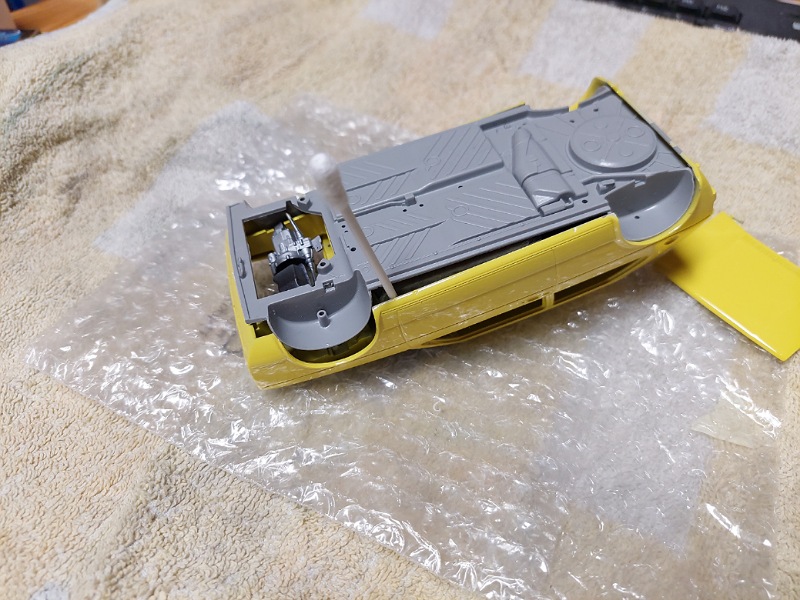

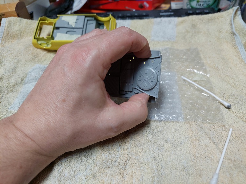

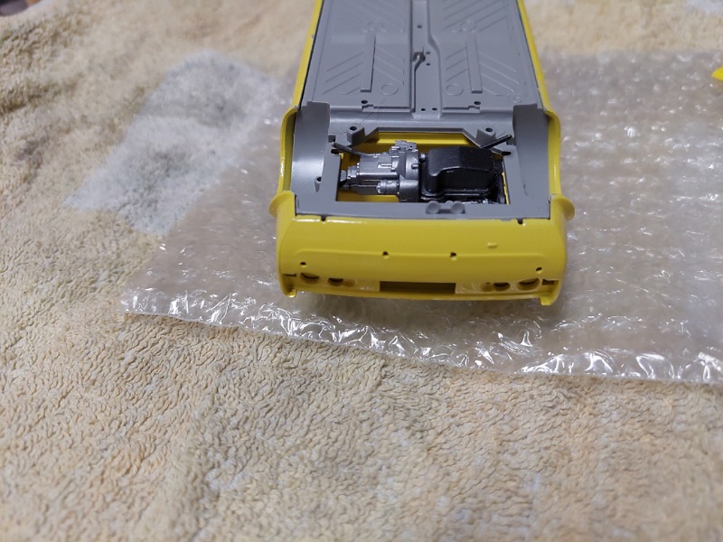

Die Hochzeit
Die Montage ist abweichend zum Bauplan gemacht worden und wird hier in einer Fotostrecke -an einer Test-Karosserie- dargestellt:
Einzelne Baugruppen
Einzelne Baugruppen
1.Schritt Sitzgruppe einfädeln
2.Schritt Sitzgruppe nach hinten durchschieben
3.Schritt Motorraum einsetzen
4.Schritt Sitzgruppe auf Position rutschen
5.Schritt Sitzgruppe an Holm ausrichten
6.Schritt Bodengruppe am Heck zusammendrücken
7.Schritt Bodengruppe am Heck in die Karosserie einfädeln
8.Schritt mit Q-Tip o.ä. die Karosserie spreizen
9.Schritt mit Q-Tip o.ä. die Karosserie spreizen Richtung Front wandern
10.Schritt Bodengruppe am der Front zusammendrücken
11. An den vorderen Radläufen leicht nach außen ziehen
An jeder Radhausschale der Bogengruppe kann man ruhig ca 1-1,5mm Material abnehmen, das macht das ganze noch etwas einfacher und fällt hinterher nicht auf.
Ich habe dieses Vorgehen nun schon mehrmals versucht und nie ist die Karosserie am Front-&Heckblech gerissen!!!

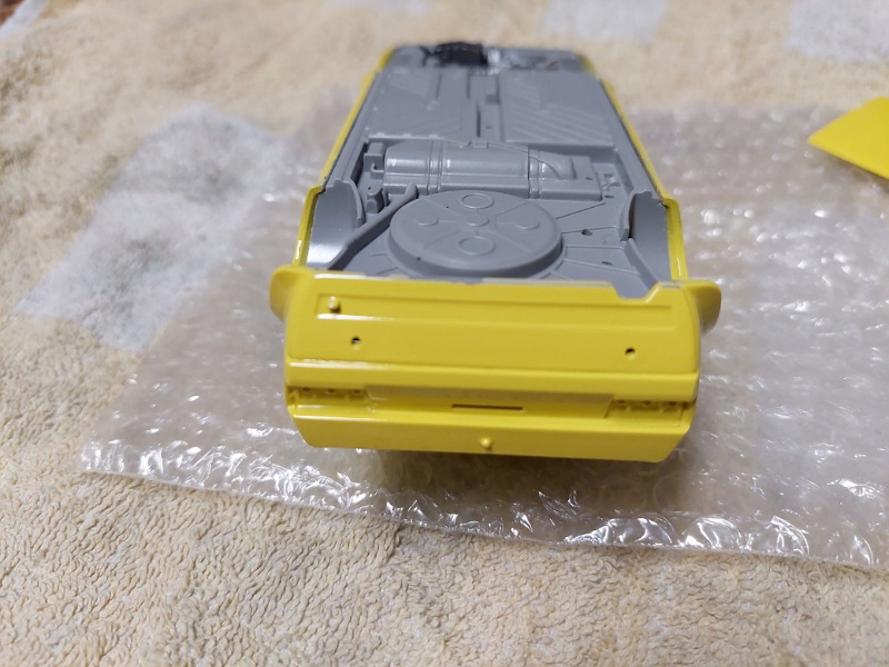

Hier ein paar Bilder zum Sitz der Teile bei meinem Vorgehen.
Wer den Motor schon früh in den Motorraum eingebaut hat, muss die Antriebswellen hochbiegen (siehe Bild "Frontblech") damit sie durch die Bogengruppe passen. Danach kann man sie wieder zurecht drücken.
Sitz der Motorgruppe
Heckblech
Heckblech
Frontblech
Frontblech

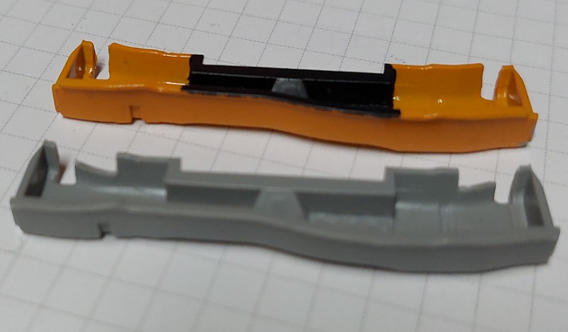

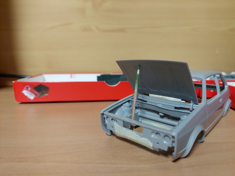

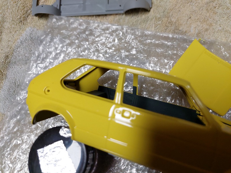

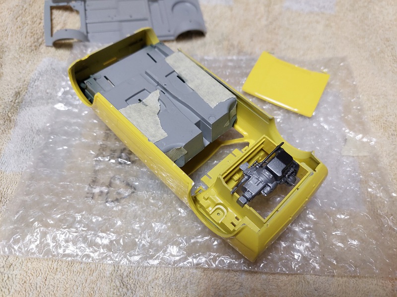

Die abnehmbare Motorhaube ist auch schnell erledigt, man muss nur die Spritzwanne im Wasserkasten ausschneiden.
Danach lässt sich die Haube, in fast senkrechter Stellung, einfädeln. Etwas Feinarbeit an den vorhandenen Aussparungen sind nötig, aber nichts großes.
Graue Wanne ist modifiziert, dottergelbe original
Ohne Haube, Modifikation fast nicht sichtbar
Eingefädelt
Eingefädelt
Und zu
Und zu

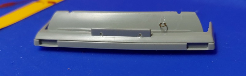

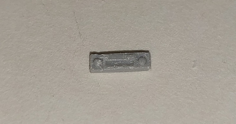

Eine Abschleppöse wurde den Abschlussblechen verpasst
Abschleppöse
Abschleppöse

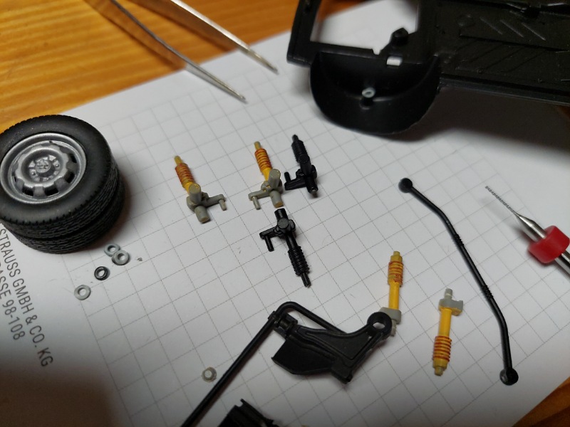

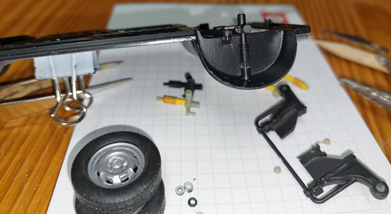

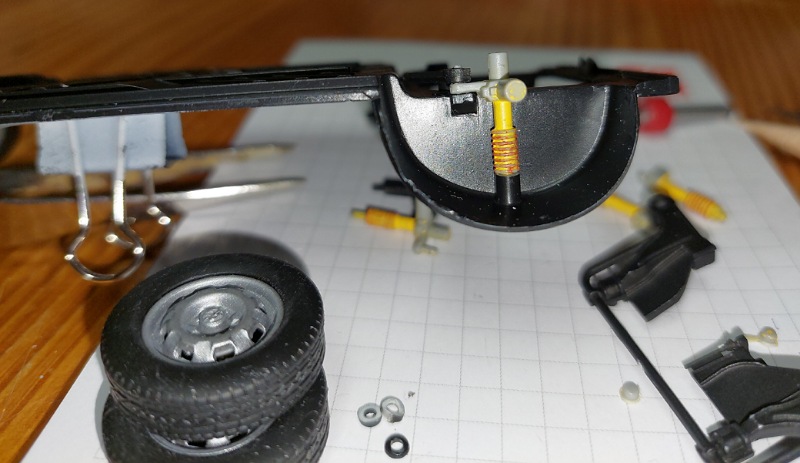

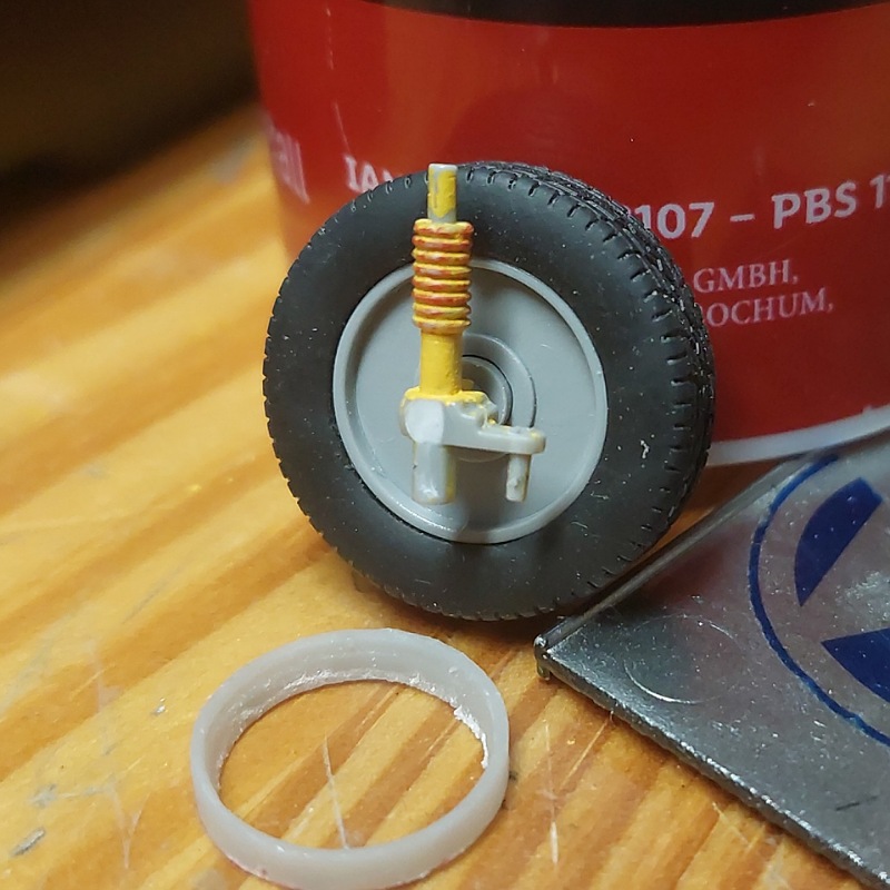

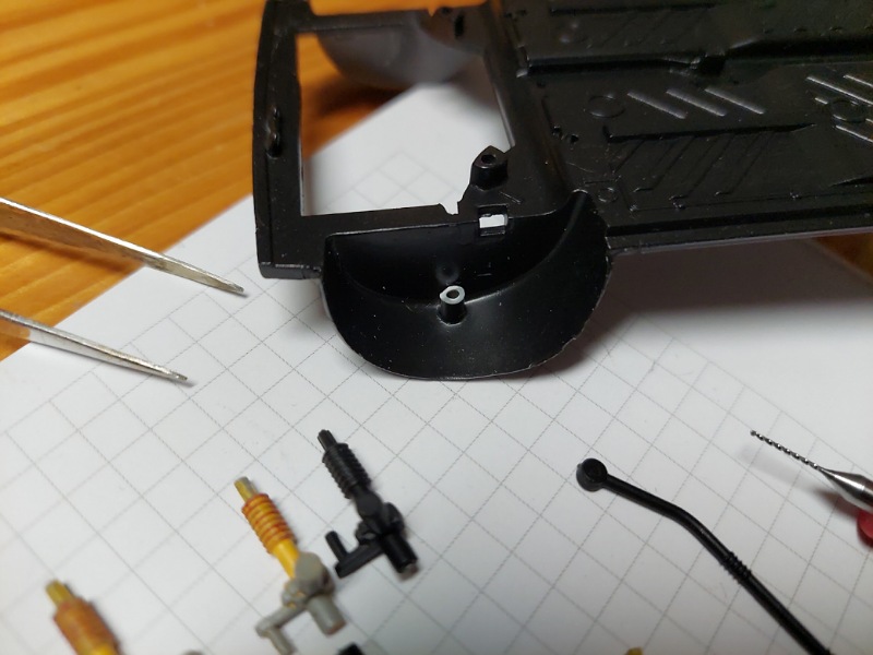

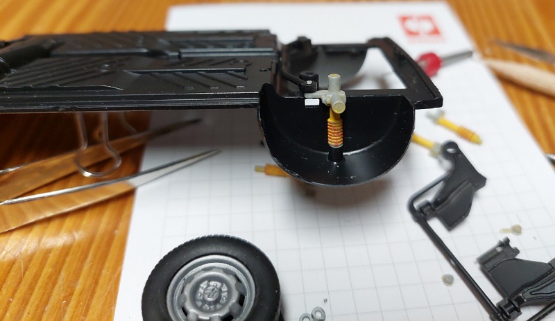

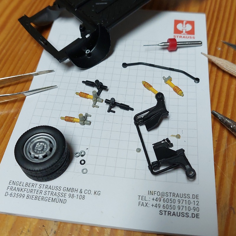

Die Tieferlegung
Das Tieferlegen musste für mich so sein, dass die Räder lenkbar und drehbar blieben.
Dafür wurde das Möglichste aus der Radaufhängung herausgeholt. An den Bildern kann man sehen, was passiert ist.
Die Aufnahme des Federbeins im Radhaus wurde gekürzt (sieht Bildbeschreibung).
Das Federbein hat seinen Zapfen für die Lenk-/Schubstange auf die andere Seite bekommen.
Teile der Vorderachse
Federbeine in Vergleich (schwarz=original Bausatz)
Gekürzte Hülse/Aufnahme für's Federbein
Grau=Federbein mit geänderter Zapfen Position
Schwarz=Bausatz Federbein, Kürzung der Aufnahme gut zu erkennen
Grün tiefer, blau Original Front
Grün tiefer, blau Original schräg

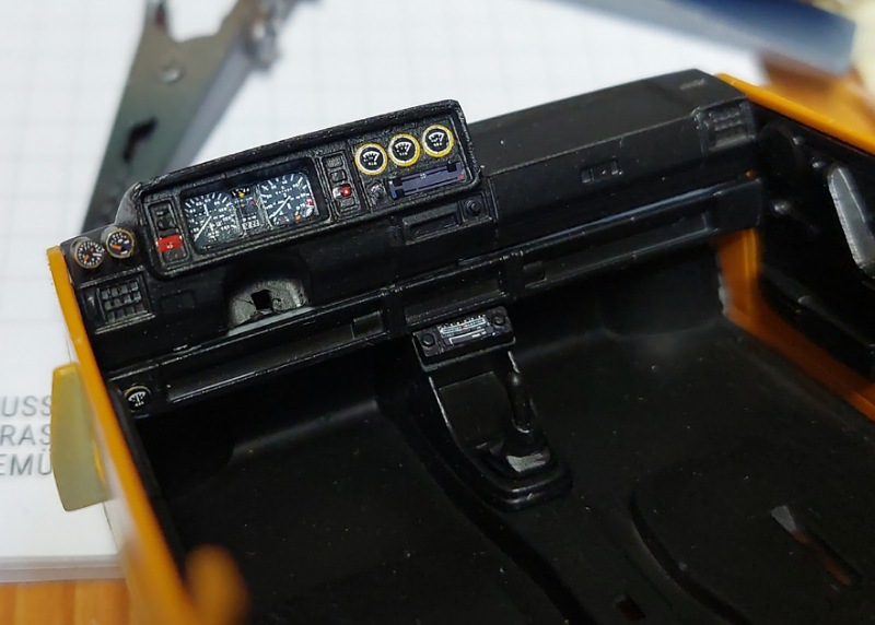

Innenraum

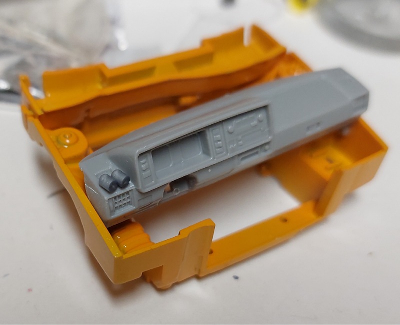

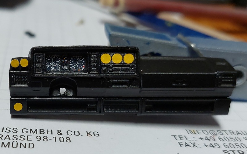

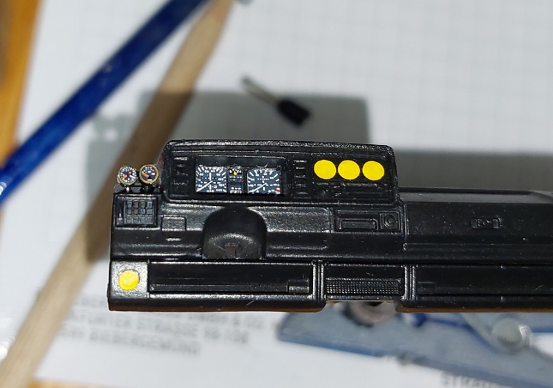

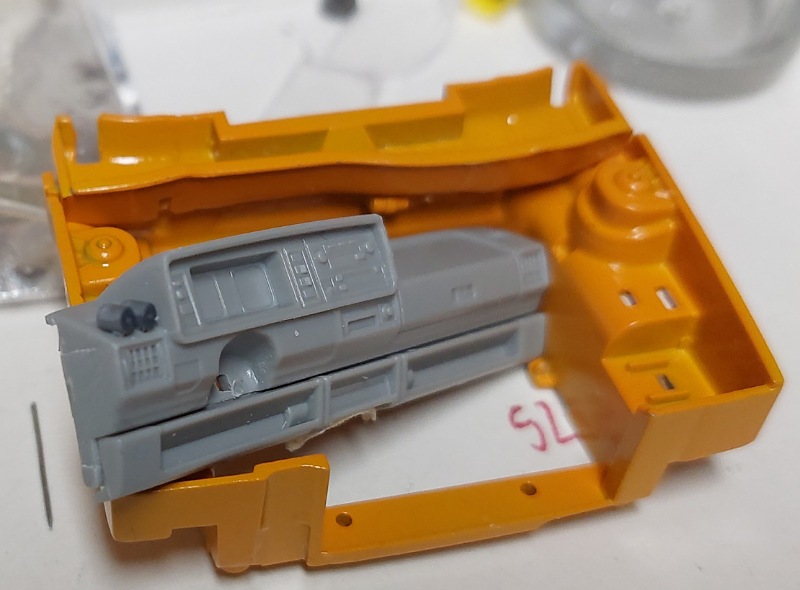

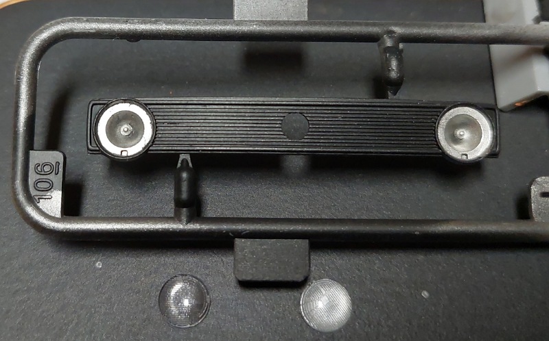

In das Armaturenbrett kamen, wie zu der Zeit recht üblich, Zusatzinstrumente von VDO (oder ähnlichem) zum Einsatz.
Die naheliegende Besonderheit war/ist, dass die eigentlichen schwarzen Rahmen der Instrumente, in Wagenfarbe lackiert wurden.
Wer aus dieser Zeit kommt, weiß, dass der Platz für die Instrumente nicht reichte ;) und man dafür gerne das Radio etc ausgelagert hat, entweder in die Mittelkonsole oder mit manchmal eingewilligen Konstruktionen oder Extragehäuse an oder unters Armaturenbrett.
In diesem Fall kamen zwei Instrumente links neben den Tacho, drei in den eigentlichen Radioschacht und eins links unterhalb der Lüftungsgitter, ins Armaturenbrett integriert.
Der Radio wanderte in die Mittelkonsole.

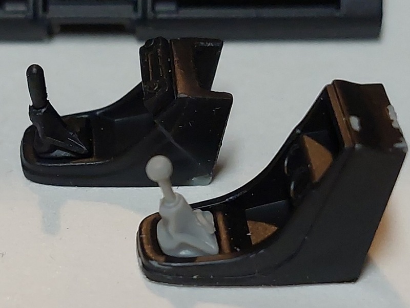

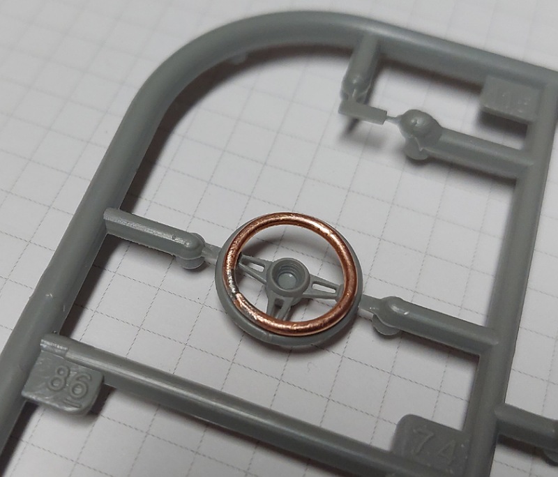

Der Schalthebel hatte seinen Golf-Ball gegen einen Schalthebel, wie er ähnlich damals im Mercedes verwendet wurde, getauscht.

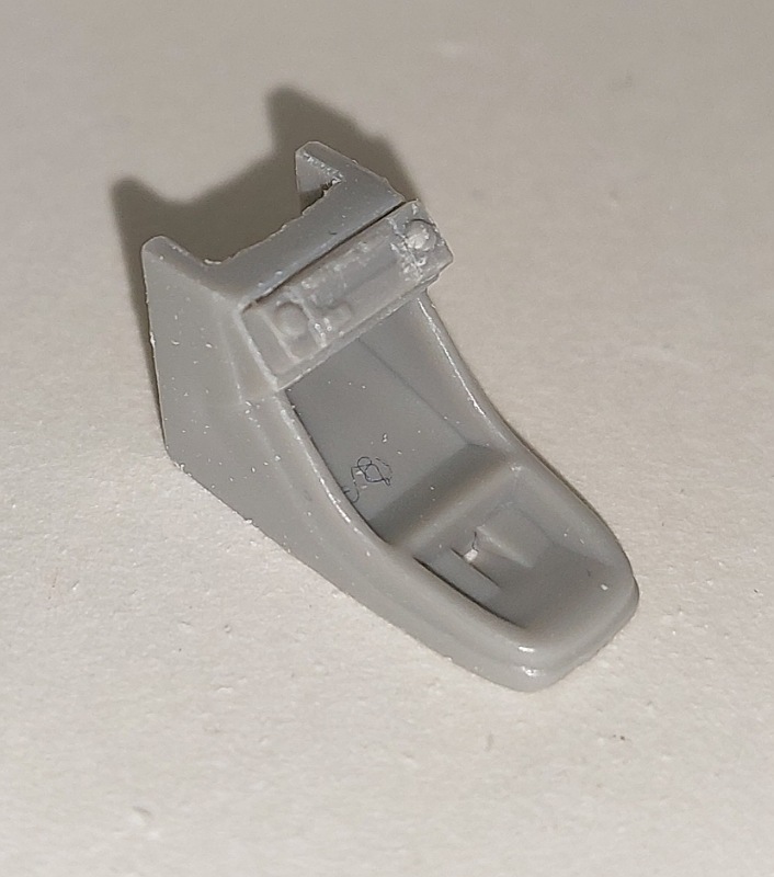

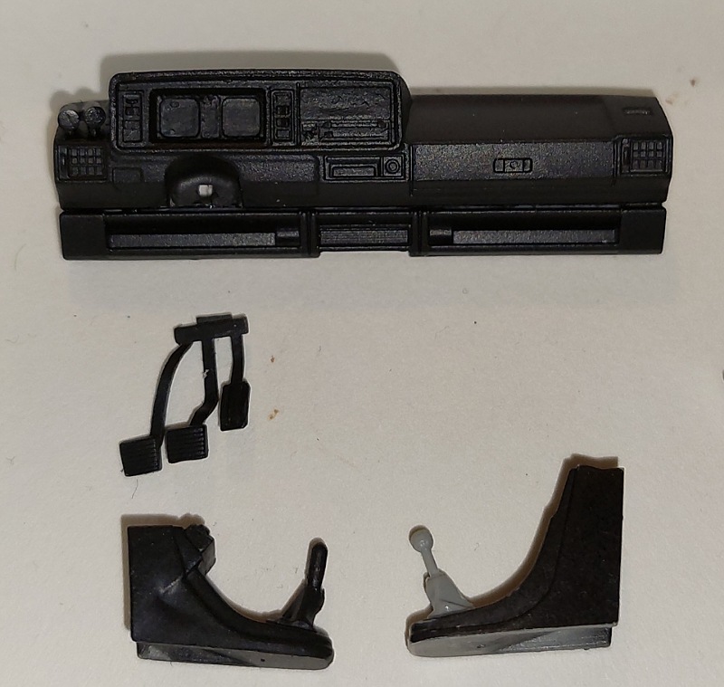

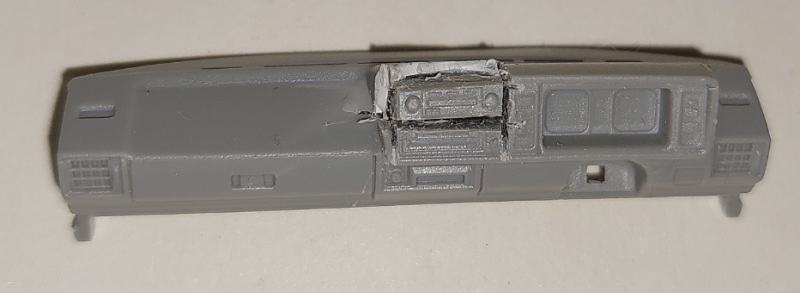

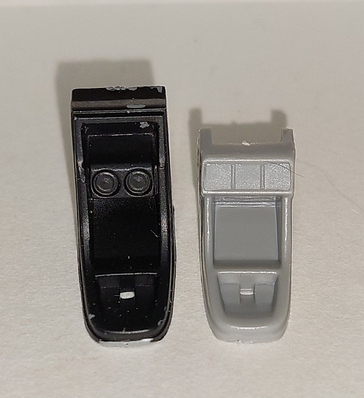

Für diese Änderungen wurde häschenfroh zwischen Bausatz #07072 & #05694 die Teile Kreuz und quer gemischt.
Zu allererst braucht man einen Radio für die Mittelkonsole.
Dazu hat man mit den Tamiya Sägen, aus dem Rechtslenker Armaturenbrett den Radio herausgeschnitzt (3D-Druck hatte ich zu der Zeit nicht).
Rechtslenker #05694 "angefressen"
Radio
Radio
Mittelkonsole #07072 und #05694
Mittelkonsole vorbereitet
Mittelkonsole mit Radio
Armaturenbrett #05694 mit zwei Zusatzinstrumenten
Mittelkonsolen fertig
Vorbereitete Teile
Vorbereitete Teile
Armaturenbrett mit Tacho

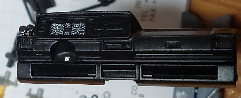

Für die Umsetzung der lackierten Zusatzinstrumente habe ich lange überlegt und gesucht, dabei war es doch recht einfach...

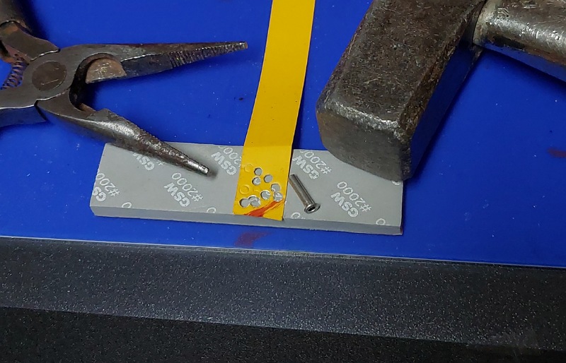

Die kleinen runden Decals der Bausätze #07072 &#05694 wurden verwendet. Diese wurden auf kleine Kreise gesetzt, die nur unwesentlich größer waren. Dazu habe ich einen Streifen weißes Decalpapier mit Y2D lackiert. Mit Hilfe einer passenden Adernendhülse, einer kleinen Flachzange einem Hammer und einer weichen Unterlage, habe ich die Kreise "ausgestanzt" und auf dem Armaturenbrett positioniert.
Stanzen
Stanzen
Fortschritt 1
Fortschritt 1
Fortschritt 2
Fortschritt 2
Fortschritt 3
Fortschritt 3

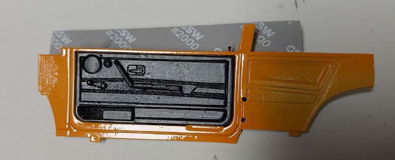

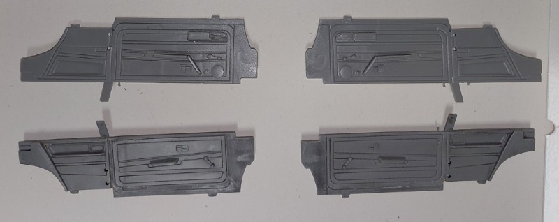

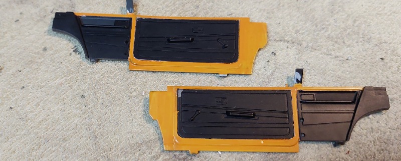

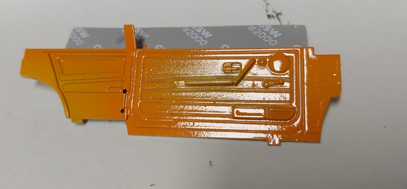

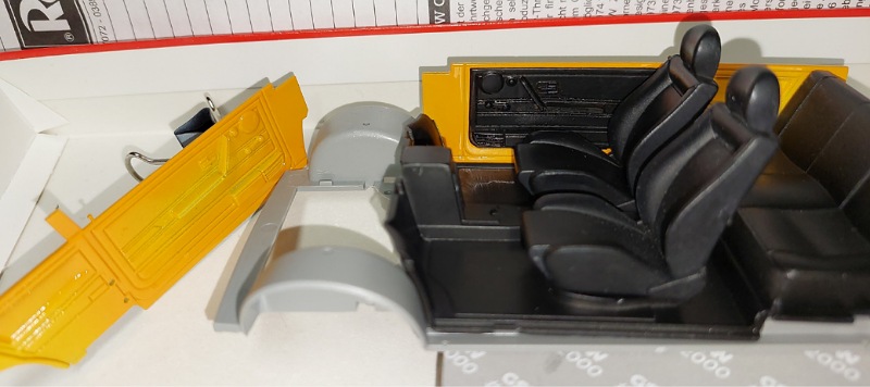

Aufgrund der Bilder vom Inneren, habe ich mich für die Türverkleidungen von #05694 entschieden.
Oben #05694
Oben #05694
Beim Lackieren musste ich feststellen, dass man diese Farben nicht Pinseln kann, es sieht fürchterlich aus und klappt nicht.
Also wurde nochmal abgewaschen und per Airbrush gearbeitet.
Fehlversuch
Fehlversuch
Erster Schritt, alles Y2D
Zweiter Schritt Panel geschwärzt

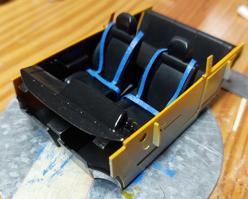

An der Sitzgruppe
An der Sitzgruppe
Sitzgruppe
Sitzgruppe

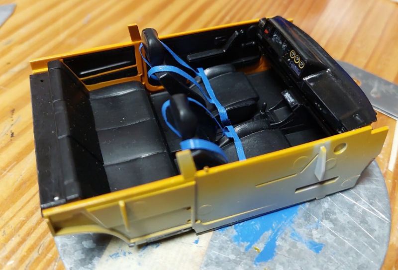

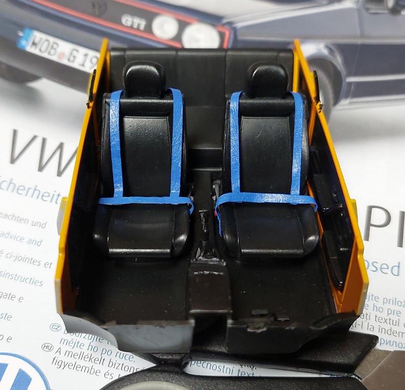

Auf den Bildern waren auch noch blaue Hosenträgergurte zu sehen. Leider kam das Band ewig nicht aus China, also habe ich Krepp Band doppelt geklebt (mit Sekundenkleber) und dann in Streifen geschnitten und blau bemalt.
Durch den Sekundenkleber waren/sind sie etwas störrisch, hat sich aber trotzdem halbwegs einbauen lassen.
Gurte 1
Gurte 1
Gurte 2
Gurte 2
Gurte 3
Gurte 3

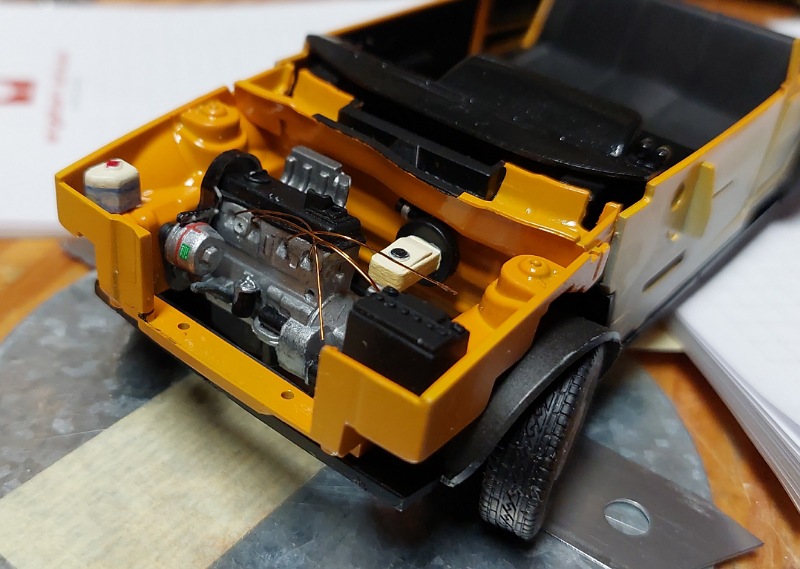

Motor und Motorraum

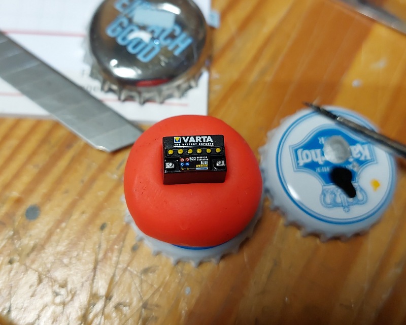

Für den Motor bzw. den Motorraum habe ich mir ein bisschen mehr Zeit genommen. Wobei hier auch keine Wunder vollbracht wurden.
Die Behälter wurden mit mehr Liebe bemalt. Zündkabel wurden angedeutet usw...
Batterie
Batterie
Kühler
Kühler
Zündkabel
Zündkabel
Behälter
Behälter
Zündspule
Zündspule
Fast bestückt
Fast bestückt
Bestückt
Bestückt

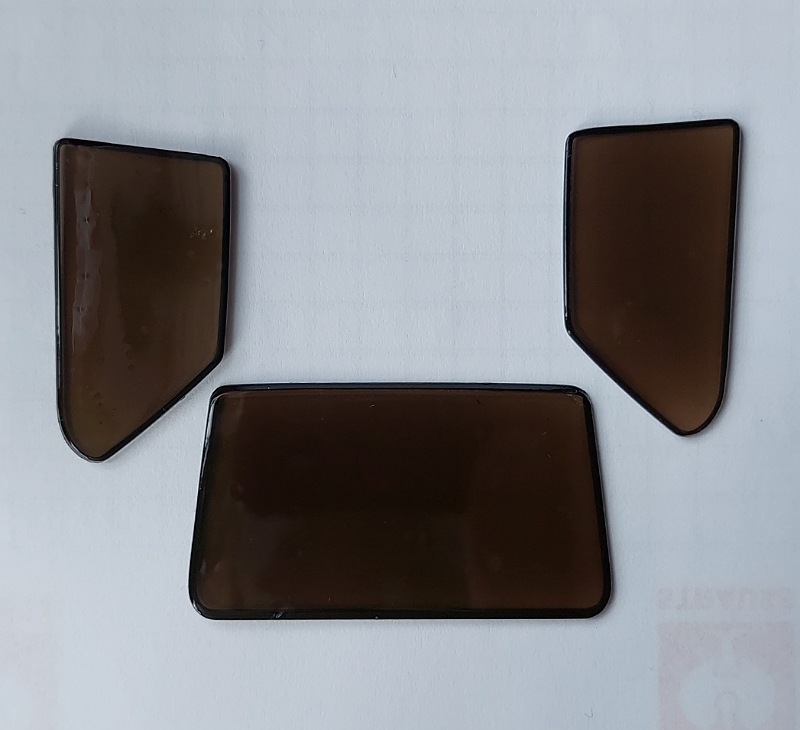

Die Scheiben wurden ringsum "getönt" mit smoke von Tamiya.
Ca. 6 Schichten smoke

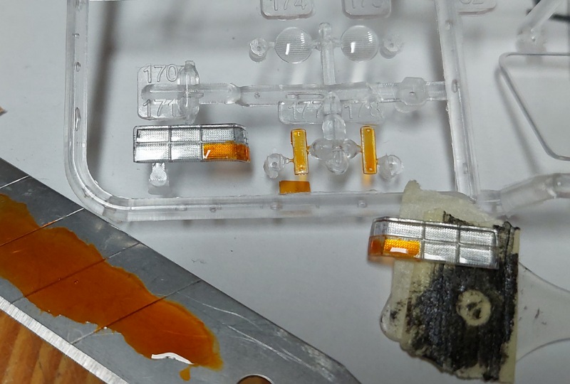

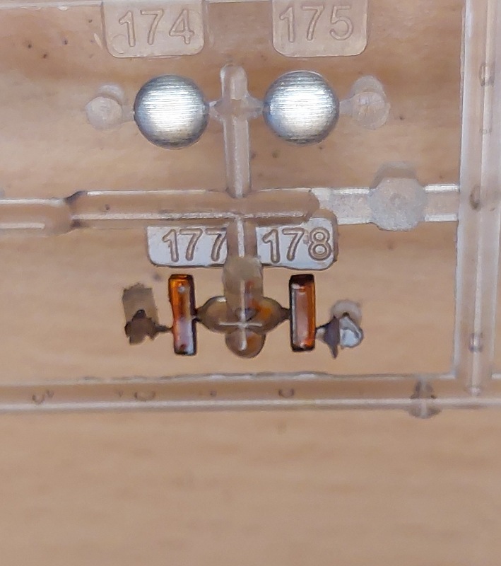

Die Leuchten wurden ebenso mit Tamiya bemalt
Leuchten
Leuchten

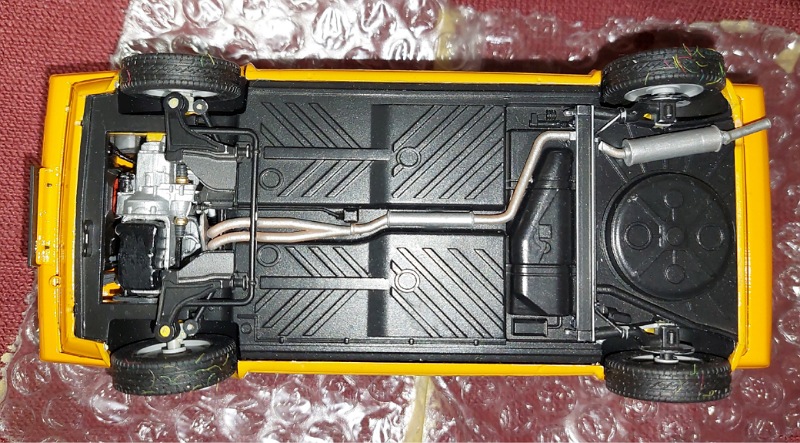

Der Auspuff wurde aufgebohrt und mit einer Adernendhülse versehen
Unterboden
Unterboden

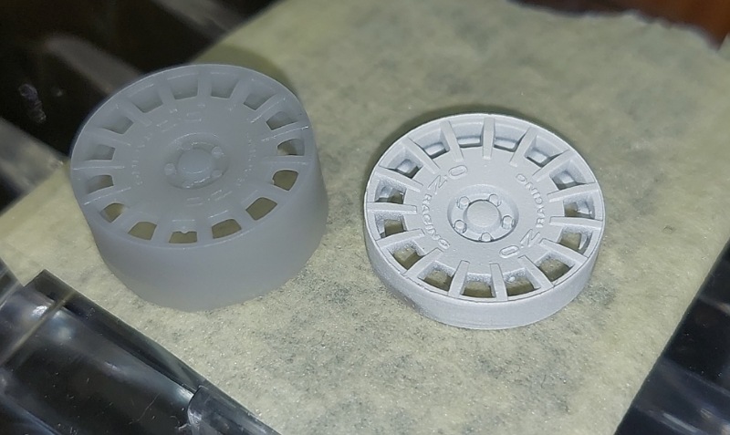

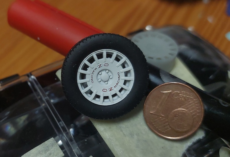

Die OZ -Felgen sind aus dem Drucker, ein netter Bekannter hat sie mir in einer Klasse Qualität gedruckt. Für die Erbsenzähler, ja es sind die falschen Felgen, sie haben eine Mutter zu viel. Die rote Schrift wieder mit feinen wasserfesten Stift aufgetupft.
Die gedruckten Felgen wurden in der Tiefe gekürzt und als "Maske" in die originalen Reifen eingesteckt/geklebt.
Räder
Räder
Felge
Felge
Schriftzug
Schriftzug

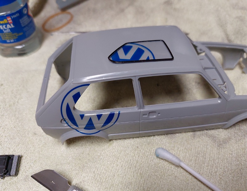

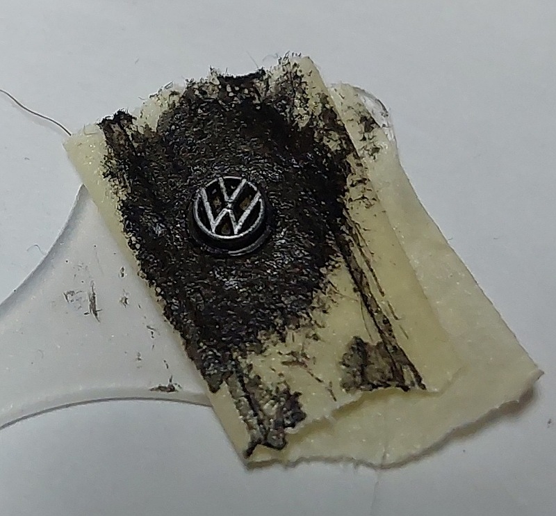

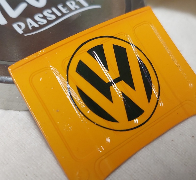

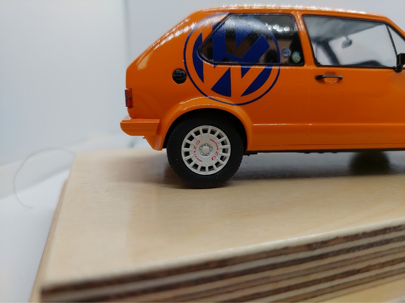

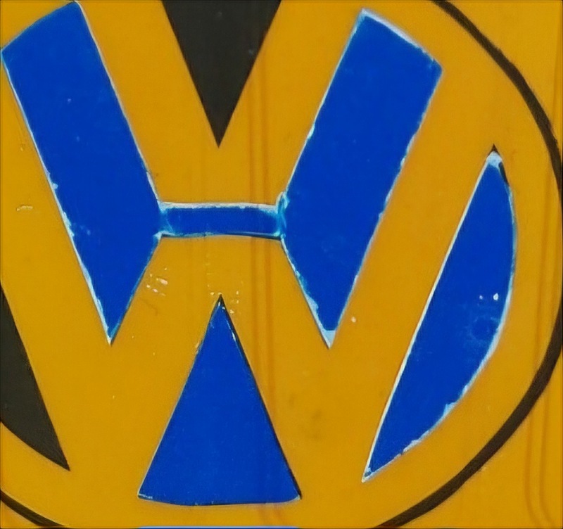

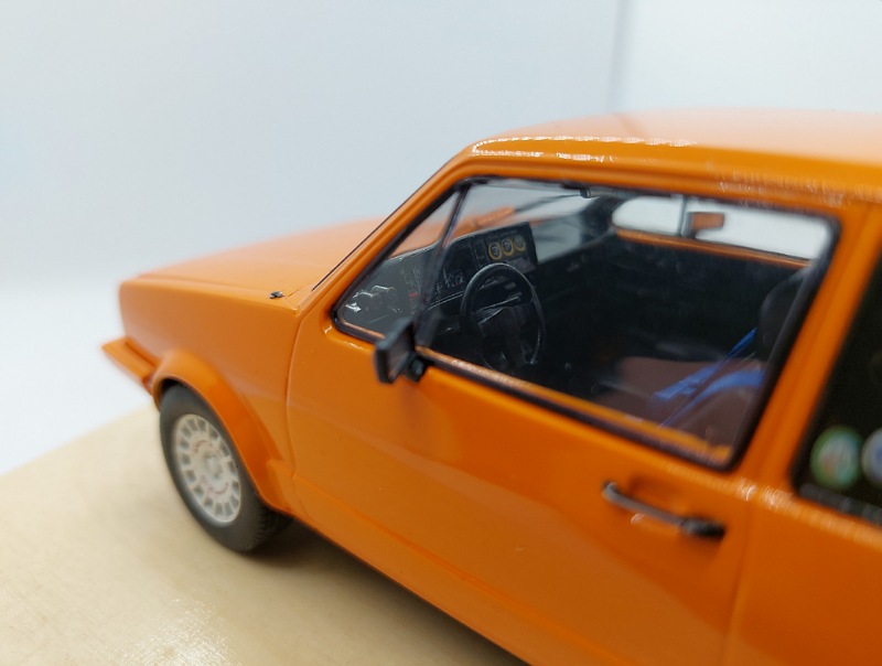

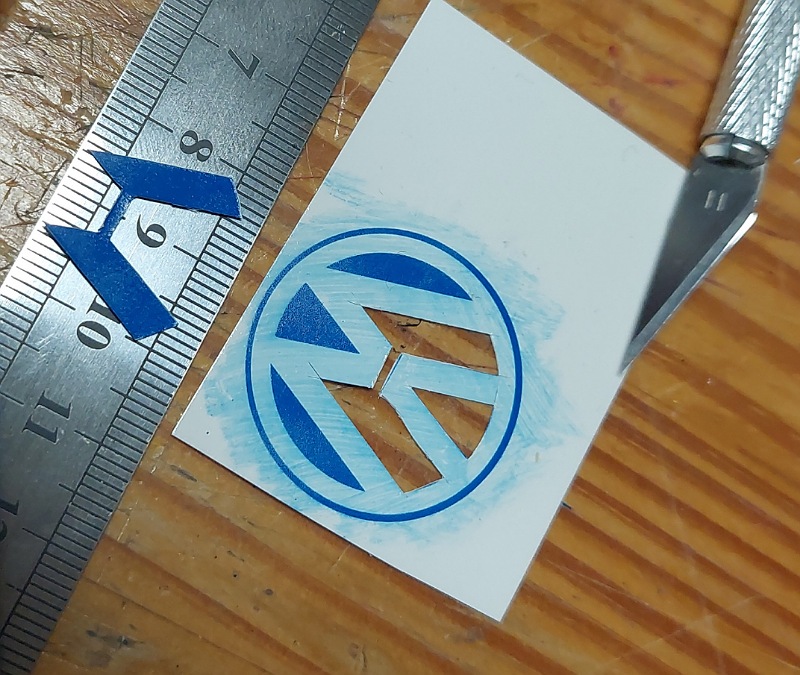

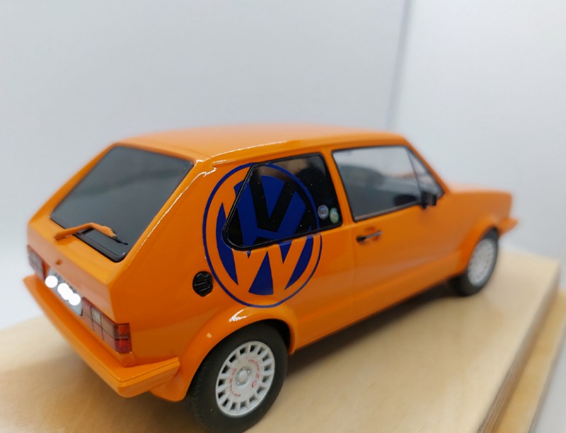

Und schließlich die Beklebung...
Da dachte ich dann, alles ist vorbei...
Meine selbstgemachten Decals waren grundlegend einwandfrei, aber... Auf orange wurde das Blau schwarz...
Logo
Logo
Probe auf Testkarosserie
Hauben Test
Hauben Test
Auch die Peddinghaus Decals wurden schwarz...
Gekaufte
Gekaufte
Weitere Versuche das Logo auf weiß zu drucken und aus zuschneiden... Nicht gut...
Weiß 2
Weiß 2
Weiß 1
Weiß 1
Erst die Decals von Hartmann haben halbwegs funktioniert.
Hartmann
Hartmann
Die Verarbeitung ging einfach klasse, mit viel Decal Soft
Detail
Detail
In der Tat, hätte ich mir die Nummer 5 auch noch freihalten müssen. Eigentlich wollte ich alles zusammenhängend haben und die Bemerkungen und Kommentare der Forumsmitglieder danach im Anschluss...

Dies Karosserie spreizen ist ja immer nervig. Ich bekomme auch immer Horror wenn ich das sehe.
Beiträge: 2518
Been thanked: 64 times
eydumpfbacke hat geschrieben: Mo 20. Okt 2025, 20:075
War auch mein Plan/Gedanke, habe mich aber nicht getraut. 8-) :lol:
Beiträge: 4691
Hans hat geschrieben: Fr 24. Okt 2025, 08:36 Dies Karosserie spreizen ist ja immer nervig. Ich bekomme auch immer Horror wenn ich das sehe.
Letztlich funktioniert es auch, wenn du zwei (Konto-/Plastik-)Karten links und rechts dazwischen steckst.
Die neumodischen Q-Tipp haben ja einen "weichen" Papierstand.

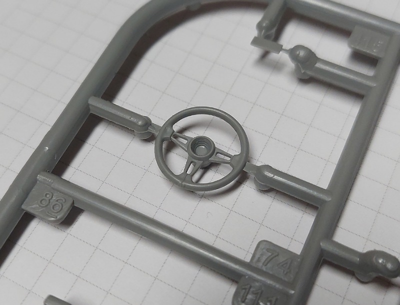

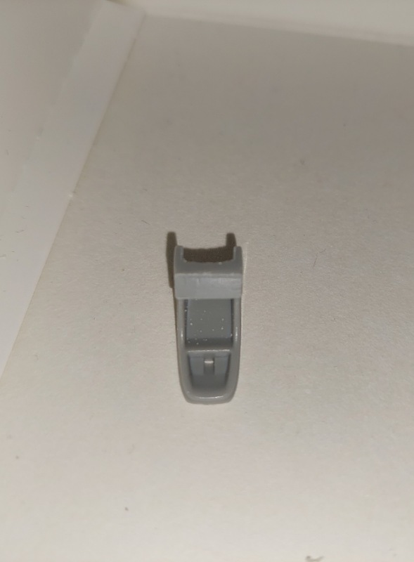

Mit einem Ring aus Kupferdraht und mit UV-Resin wurde die Nabe verziert. Danach dann geschliffen und lackiert.
Bausatzteil
Bausatzteil
Lenkrad
Lenkrad
Lenkrad
Lenkrad
Lenkrad
Lenkrad
Die lackierten Anbauteile möchte ich auch noch zeigen:
1
1
2
2

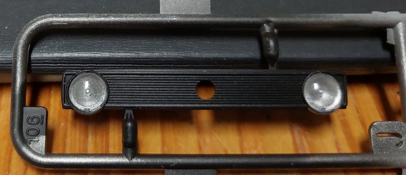

Bei den Scheinwerfern habe ich einmal versucht, abweichend zum Plan, die Gläser von hinten zu bemalen. Das war keine schöne Lösung und wurde wieder verworfen.
Grill und unterschiedliche Gläser
Mit silbernem Glas
Mit silbernem Glas
Mit Glas
Mit Glas
Logo
Logo
Alles zusammen
Alles zusammen
Der Grill wurde mit #302 Aqua lackiert, dann die Scheinwerferspiegel mit GSW Chrom. Nachdem Abkleben dann nochmal dünn #302 darüber.
Das Logo wurde #302 lackiert & dann mit Chrom gestempelt.
Die Leuchten wurden "standesgemäß" mit Tamiya bemalt. Die Blinker vorne bekamen dann noch einen Hauch mit smoke.
Leuchte1
Leuchte1
Leuchte2
Leuchte2
Jetzt noch ein paar Eindrücke vom "Inneren":
Von oben
Von oben
Links
Links
Rechts
Rechts
Letztlich war der kleine über ein Jahr "im Bau", mit vielen, großen Schöpferischen Pausen...
Und das war es dann auch, danke für Euer Interesse.
Ende 1
Ende 1
Ende 2
Ende 2
Ende 3
Ende 3
Ende 4
Ende 4

Der Großglockner sieht ja klasse, schöner Gag.
Beiträge: 4691
Reiner Zufall, Hans.
Früher war es üblich, mit derartigen Autos auf Treffen zu fahren. Meistens hat man einen Sticker/Aufkleber bekommen, den man am Auto hatte, um während des Treffens immer wieder aufs Gelände zu kommen.
Hier in dem Fall, sind es "random" Sticker vom Fendt Traktor, weil ich nichts anderes hatte.
Falsch!!!
Vom Porsche Junior siehe
Dirk's Junior
