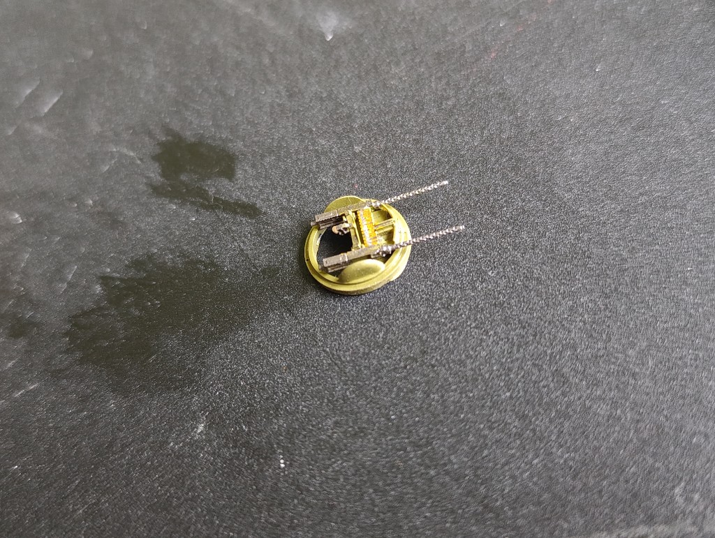

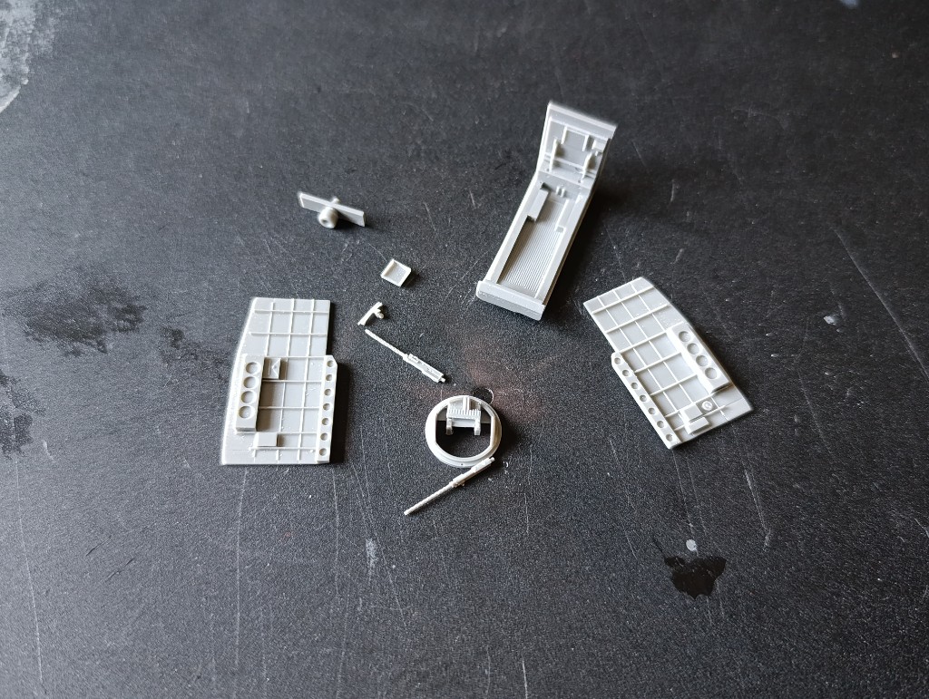

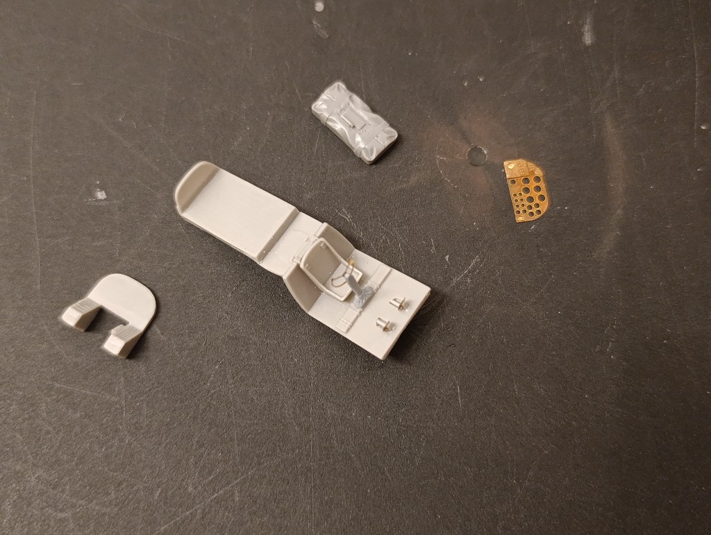

Starten wir mit der HAVOC durch. Das der Arbeitsplatz des Heckschützen ist leider gar nicht dargestellt. Und auch das Cockpit könnte besser sein, dafür hat CMK aber Abhilfe und bietet Resinsets dafür.

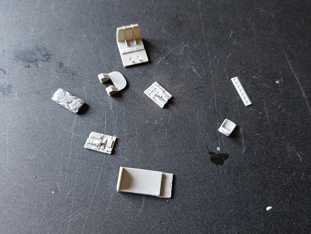

Zunächst musste ich hier alle Bauteile von den Angüssen befreien und habe mit einer Resinsäge die Teile abgetrennt. Zunächst das Cockpitset mit mehreren Teilen.

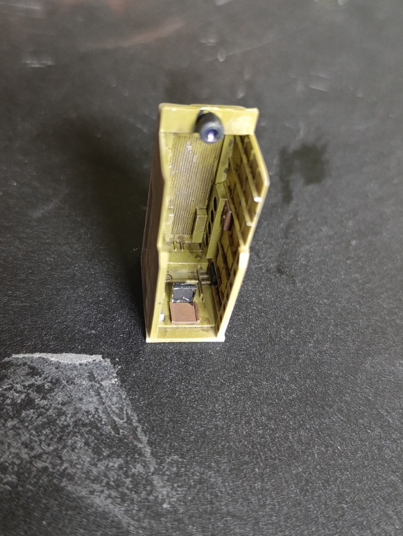

Für den Heckschützen sind es dann nicht ganz so viele Bauteile.
Dann war es schon soweit, dass ich das Cockpit zusammen gesetzt habe.

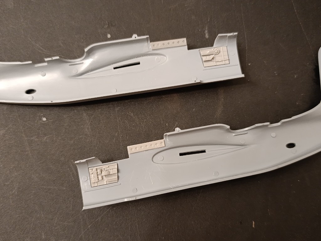

Auch die beiden Rumpfhälften haben schon das Innenleben erhalten.

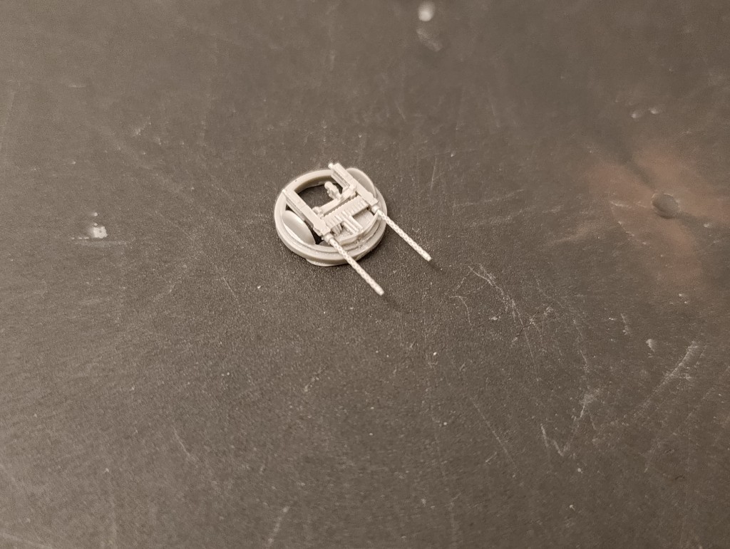

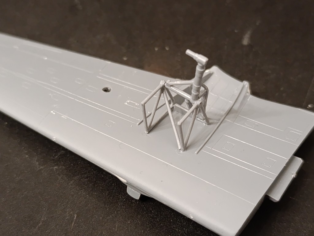

Dann wurde der Heckturm, welcher völlig ersetzt wird zusammen gebaut. Das sieht schon richtig fein aus.

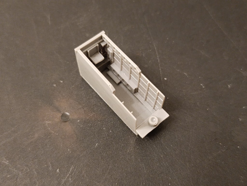

Dann der Käfig für den Schütze. Hier kann man wirklich viel mit Farbe machen.
Dann war's das auch schon mit dem Innenleben. Nun die Farbe.

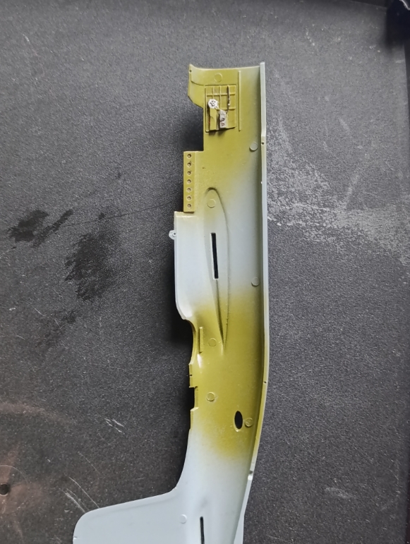

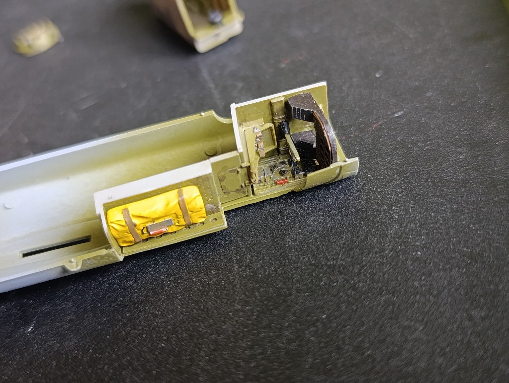

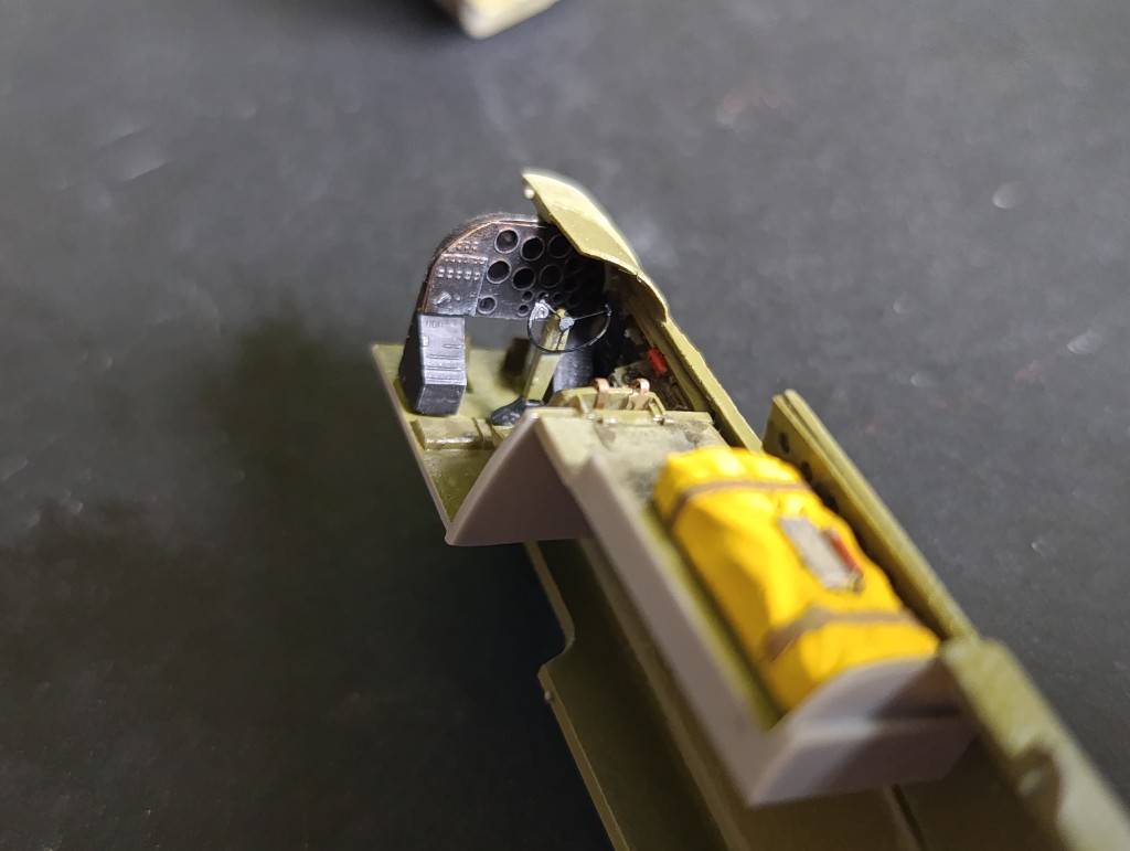

Für die einzelnen Interieur Gruppen kam jetzt Farbe ins Spiel. Lackiert wurde mit Zin Chormarit Grün.
Für das Cockpit war das ganze auch schnell gemacht, hier findet man einiges an Referenzmaterial im Web.
Auch der Heckturm war schnell und ohne Probleme bemalt.
Für den Arbeitsbereich des Schützen habe ich mir mangels Referenzen einfach etwas künstlerische Freiheit genommen.

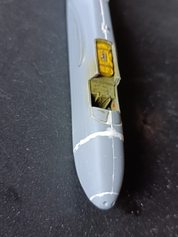

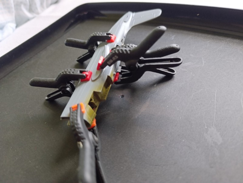

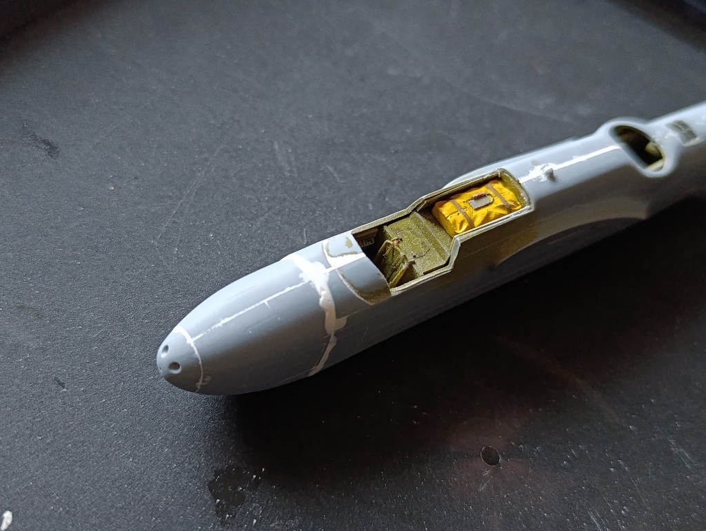

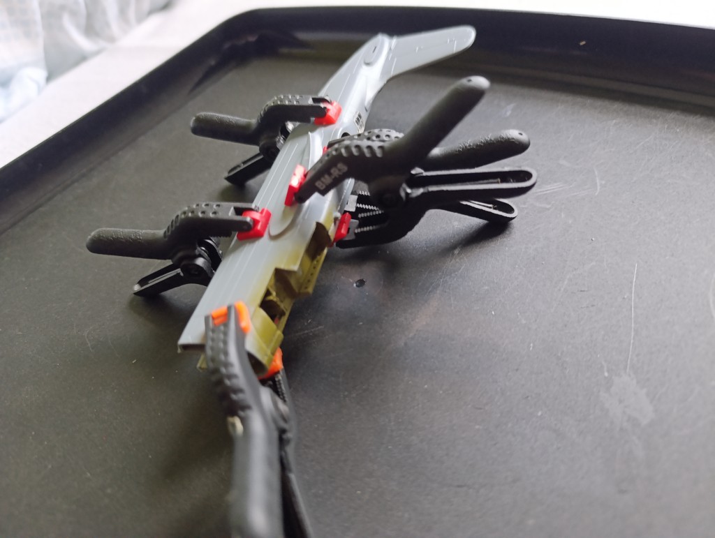

Dann habe ich das Interieur eingeklebt, dass war gar nicht so einfach, weil für den Heckschützen nichts genau vorgeben. Daher wären einige Klemmen und viel Spachtel nötig.
Mal sehen wie es nach dem Versäubern aussieht.

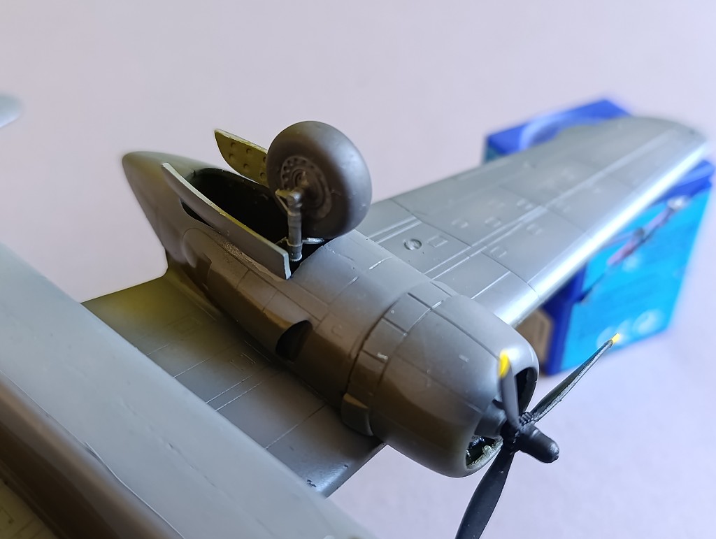

Natürlich ging es die letzten Tage munter weiter. So habe ich unter anderem die etwas eigentümliche Fahrwerkskonstruktion aufgebaut. Hier ist zu beachten dass die Motorgondel einfach übergestülpt werden muss.

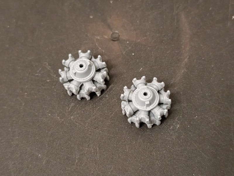

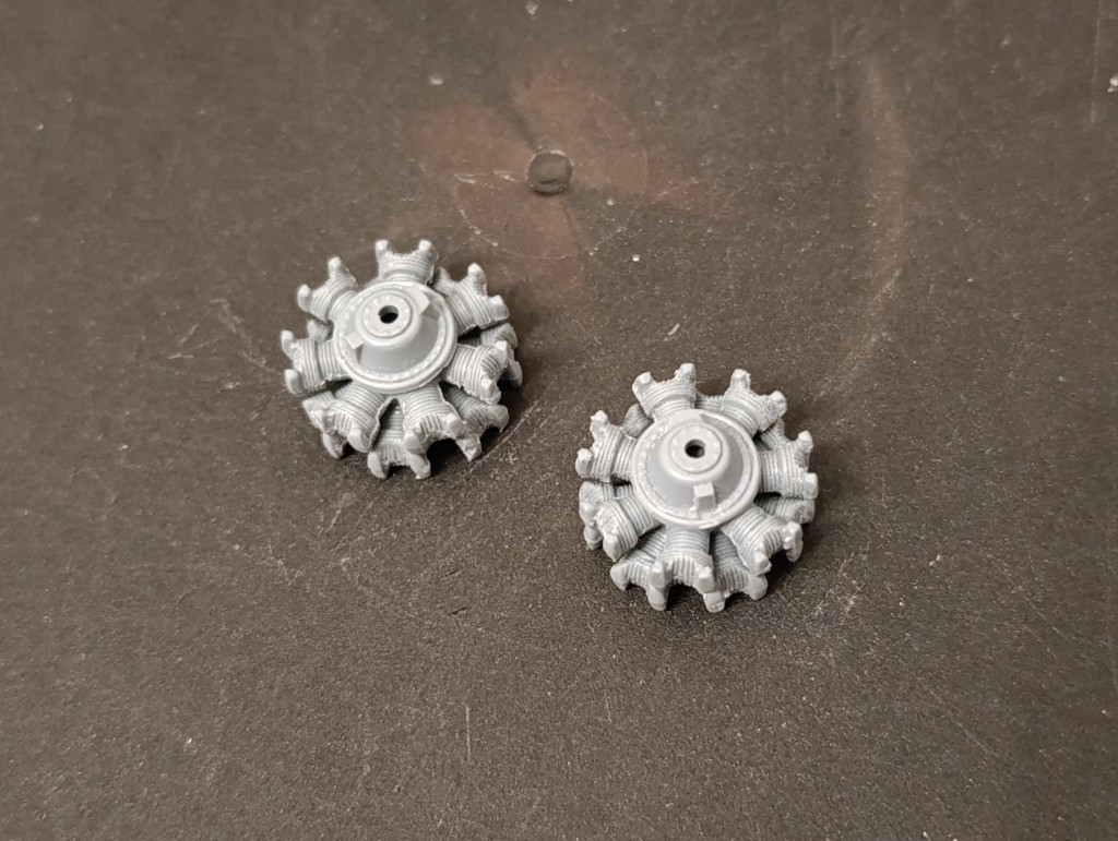

Dann habe ich die Motoren zusammengesetzt und warten auf ihre Bemalung. Vielleicht werde ich noch ein paar Kabel legen.

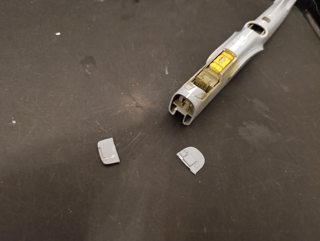

Da der Cockpitabschluss oder Rückwand für den Burgschützen (wie man es auch nennen will) nicht gepasst hat, habe ich dieses Teil aufgetrennt, dass zumindest das Burgfahrwerk einen sauberen Abschluss bekommt

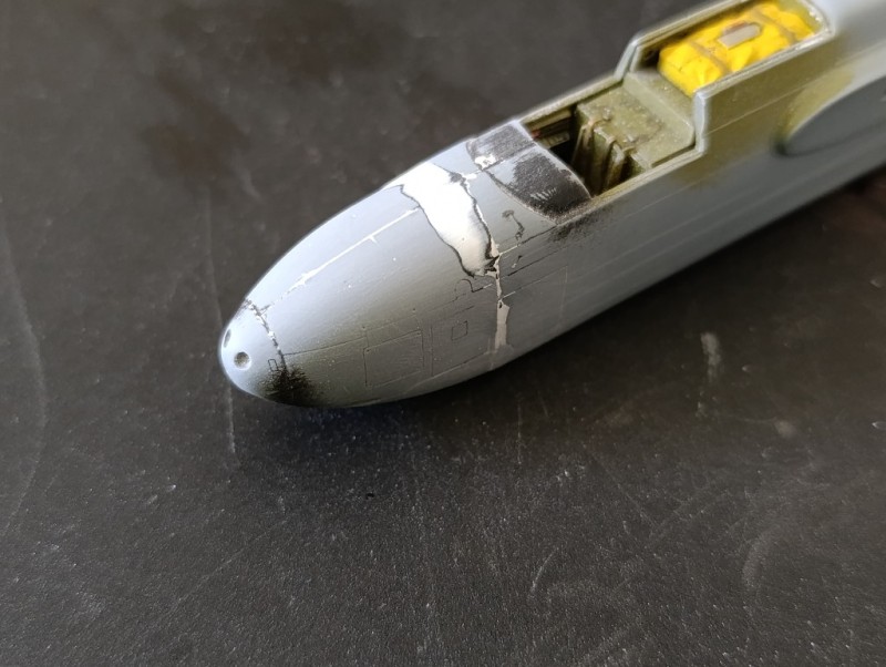

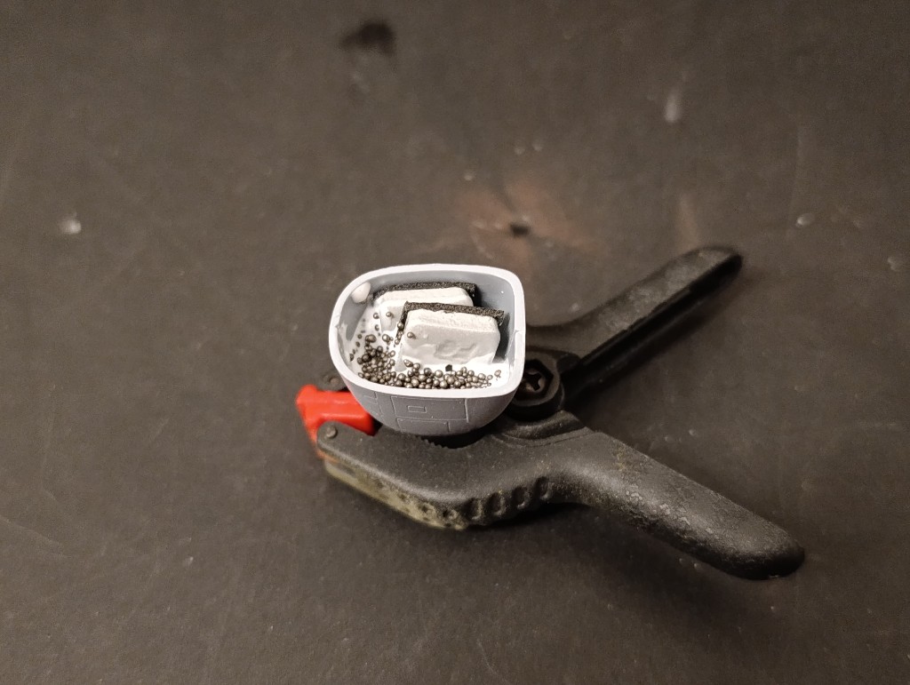

Zu guter Letzt habe ich die Nase zusammen gesetzt (ja viel Spachteln war überall notwendig) und diese mit ausreichend Gewicht versehen

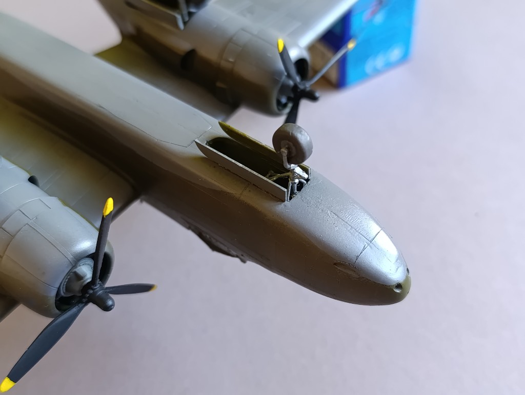

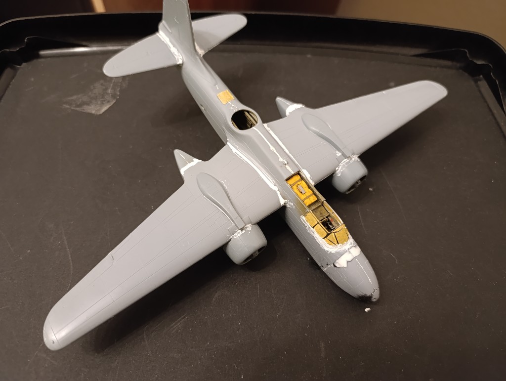

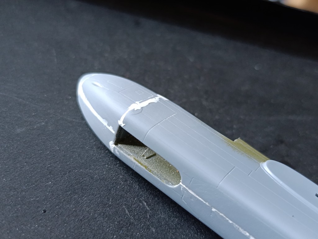

Die Nase ist am Flugzeug verbaut. Leider ist die Passung miserabel, wie die Spachtelmasse schon vermuten lässt. Man bekommt einen ziemlichen Bugel und ich habe noch keine Ahnung wie ich den beheben kann (über Tipps wäre ich sehr dankbar)
Vielleicht fällt es auch gar nicht so extrem auf und ich kann mit Lackieren und etwas nachschleifen alle unschönen Stellen unkenntlich machen.
Was aber gemacht werde muss ist nachgravieren und neue Nieten setzen.
Ja das wäre die aktuelle Lage
Beiträge: 2991
Been thanked: 152 times
Die A-20 geht auch langsam voran. Danke genügend Spachtelmasse konnte ich den Buckel an der Nase Augenscheinlich beheben. Auch die in Mitleidenschaft gezogen Gravuren habe ich nochmal graviert.

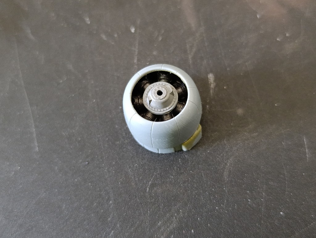

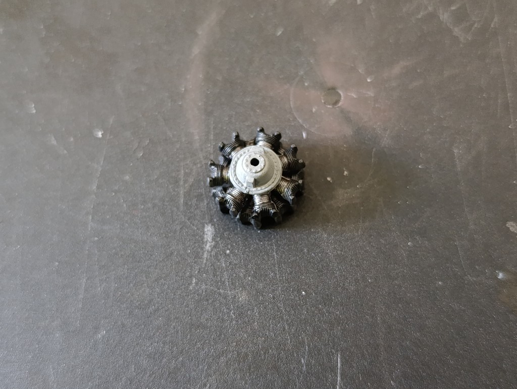

Die Motoren sind bemalt. Hier habe ich mich an Vorbildfotos gehalten. Diese waren auf den meisten Bildern mit schwarzen Zylindern und grauen Kurbelgehäuse versehen.
Dann habe ich die Motoren schon in die Motorgondel gesetzt.

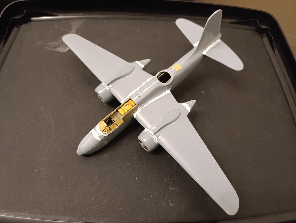

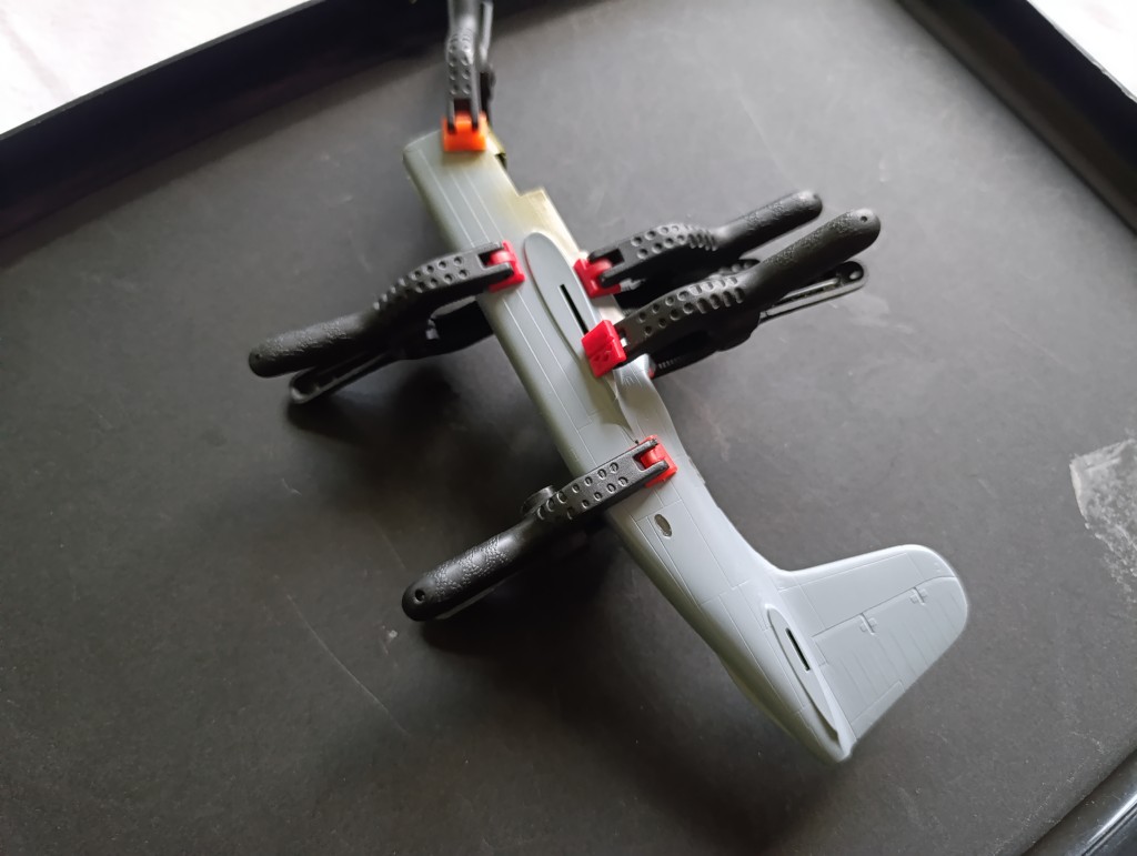

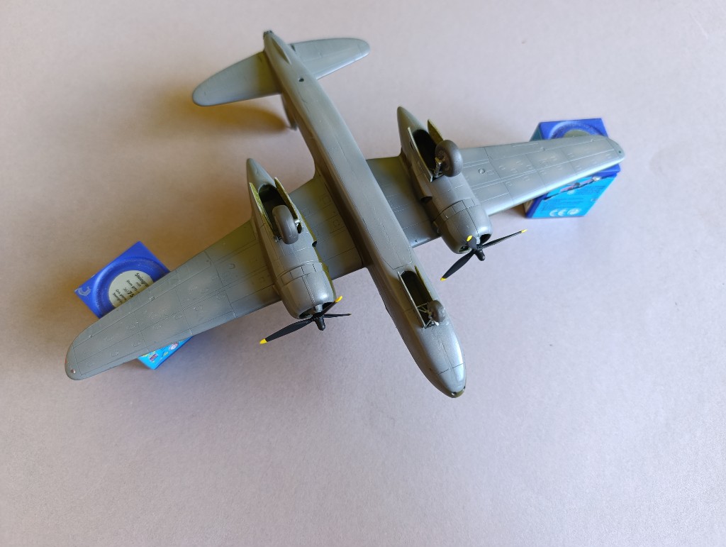

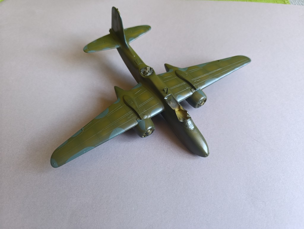

Weiter ging der Bau. Ich habe die Flügel angebracht und die Motoren angesetzt. Ebenso das Höhenleitwerk, wobei dieses erst durch den Einsatz von Klemmen in die richte Position gehalten wurde und erst steil nach oben angewinkelt waren.
Ich habe tatsächlich mit keiner silbe mehr daran gedacht, dass die Passung so schlecht war. Man sieht es ja an dem großen Einsatz vom Putty. Ich hab ja vor gut zwei Jahren schon eine A-20 gebaut und dachte eigentlich dass diese nicht so schlecht war. Aber irgendwie, naja ich hab auch schon schlechtere Bausätze gehabt, da werde ich hier auch fertig werden.
Ich denke wenn das alles Versäubern und poliert ist, sieht es nicht mehr so katastrophal aus. :D

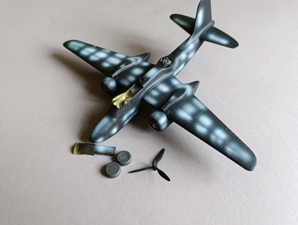

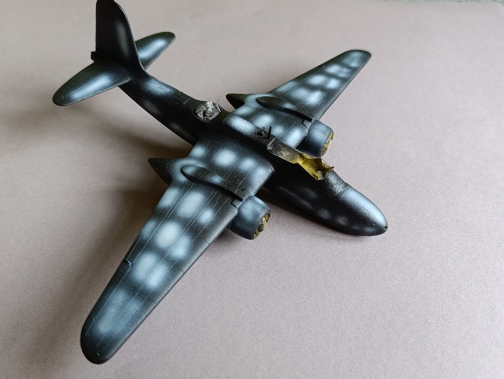

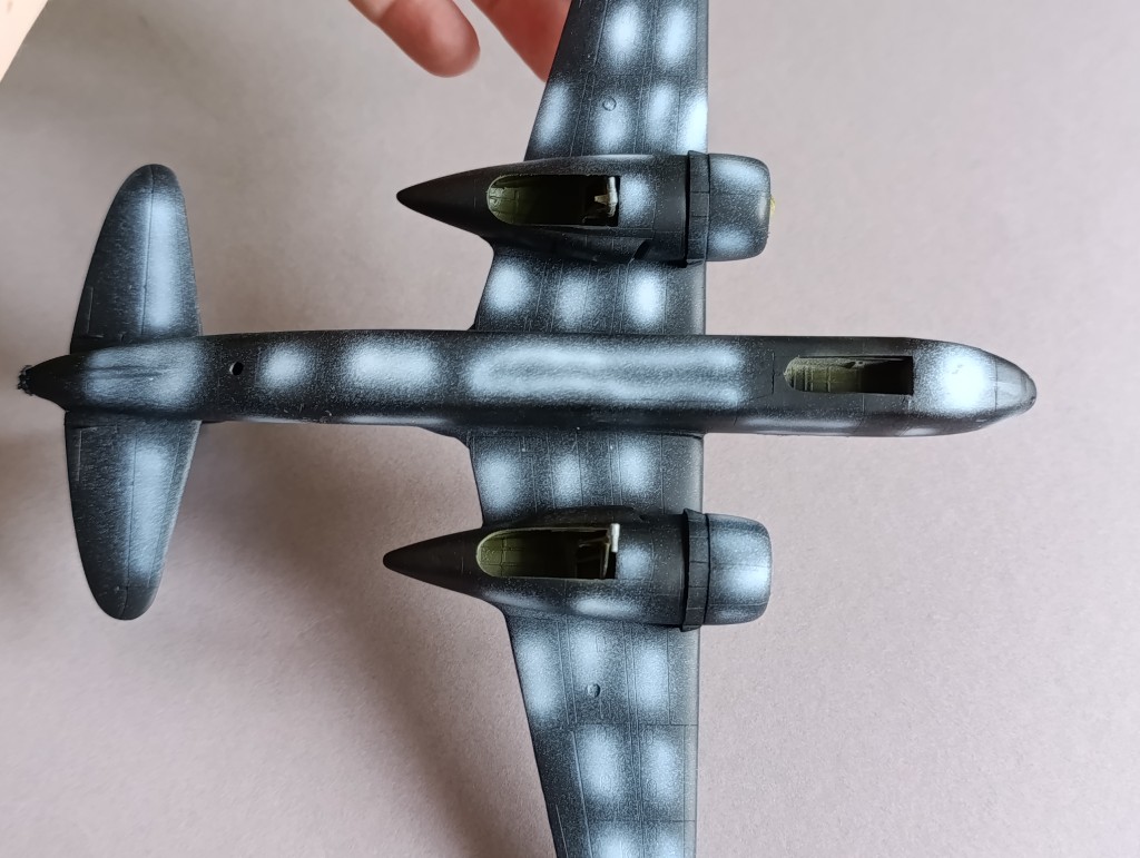

So in nächsten Schritt habe ich das ganze mit einem Preshading grundiert. Hier habe ich auch nochmal geschaut dass alles ordentlich sauber aussieht.
Etwas ungewöhnlich aufgrund der Bautechnik des Fahrwerks war auf alle Fälle das bereits angebaute Hauptfahrwerk, wo ich immer darauf achten müsste nichts abzubrechen.
Auch Propeller, Reifen und Cockpitdach wurden in dem Zuge direkt mit lackiert.
Dann geht es nun also an die Lackierung.

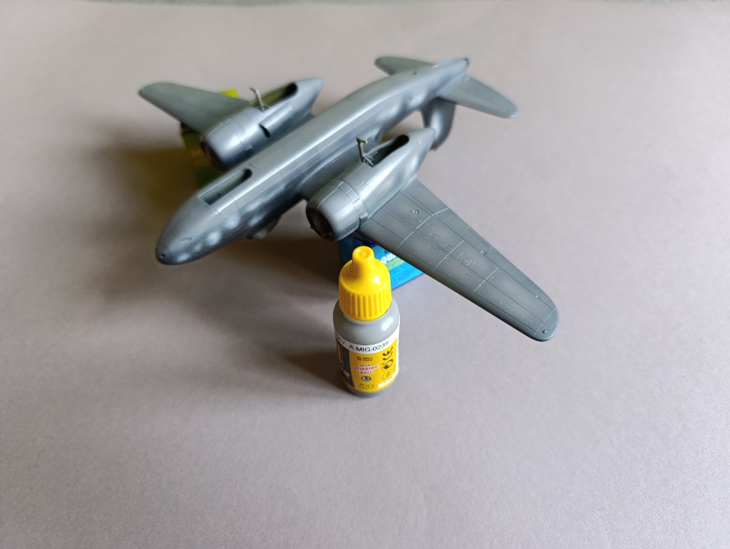

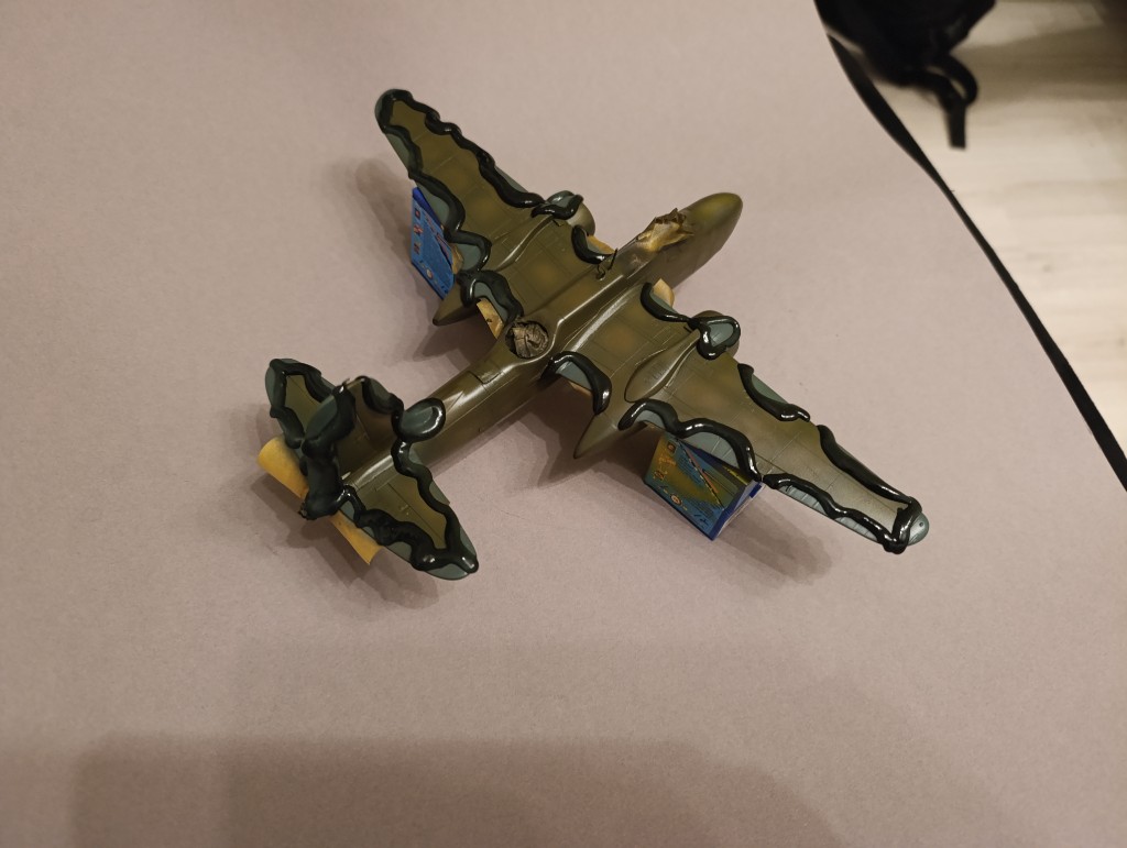

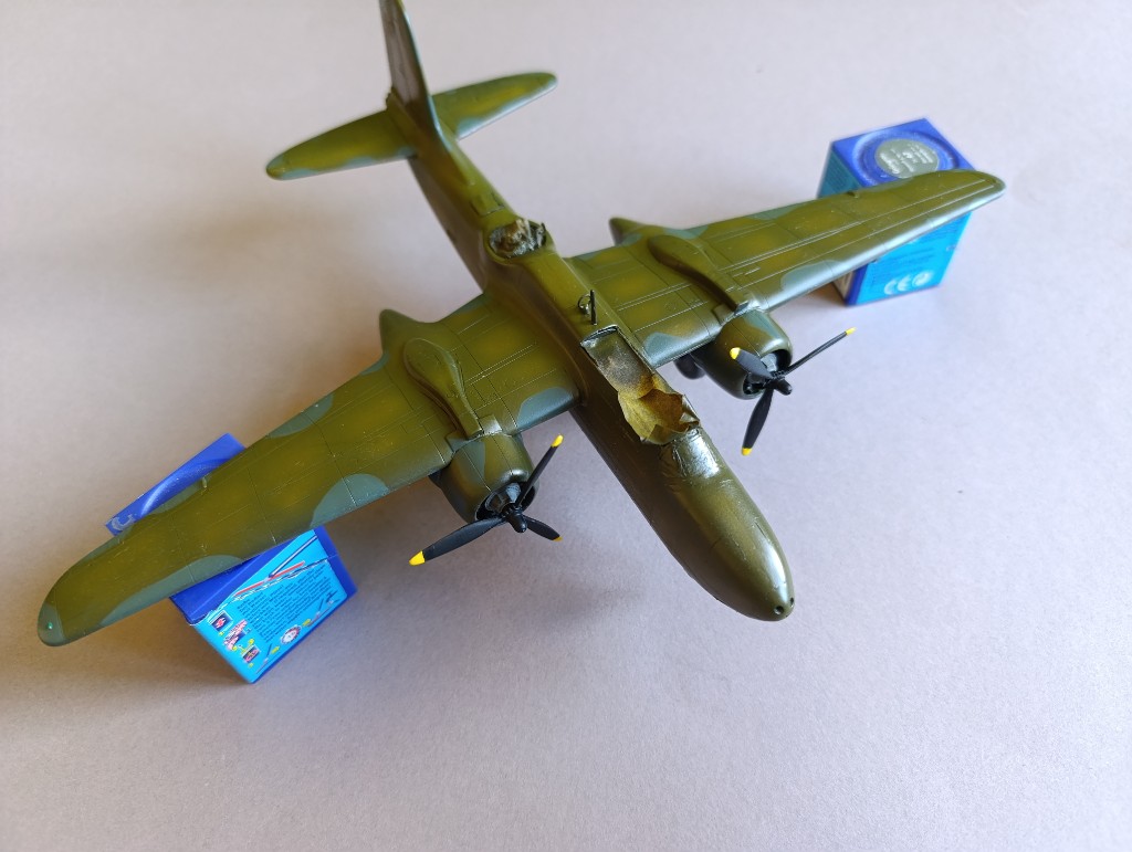

Nach der Grundierung folgte die Lackierung, hierfür wurde die Unterseite zunächst mit neutral Grau lackiert.

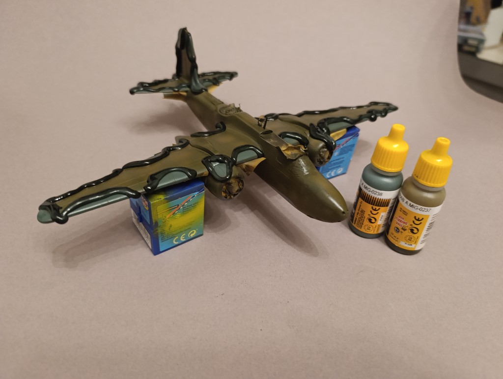

Anschließend wurde alles soweit abgeklebt und mit US-Olivedrab als Grundfarbe lackiert. Die Farbe ist aus irgendwelchen Gründen sehr dünn, weshalb das Preshading gut zur Geltung kommt.
Mit mittelgrün wurden die Tarnflecken aufgetragen. Das wirkte zunächst etwas gewöhnungsbedürftig, weil die Flecken alle entlang des Randes verteilt sind
Nach Abziehen der Abdeckmasse hatte ich dann folgendes Ergebnis:
Also man sieht wo die Reise hingeht ;)

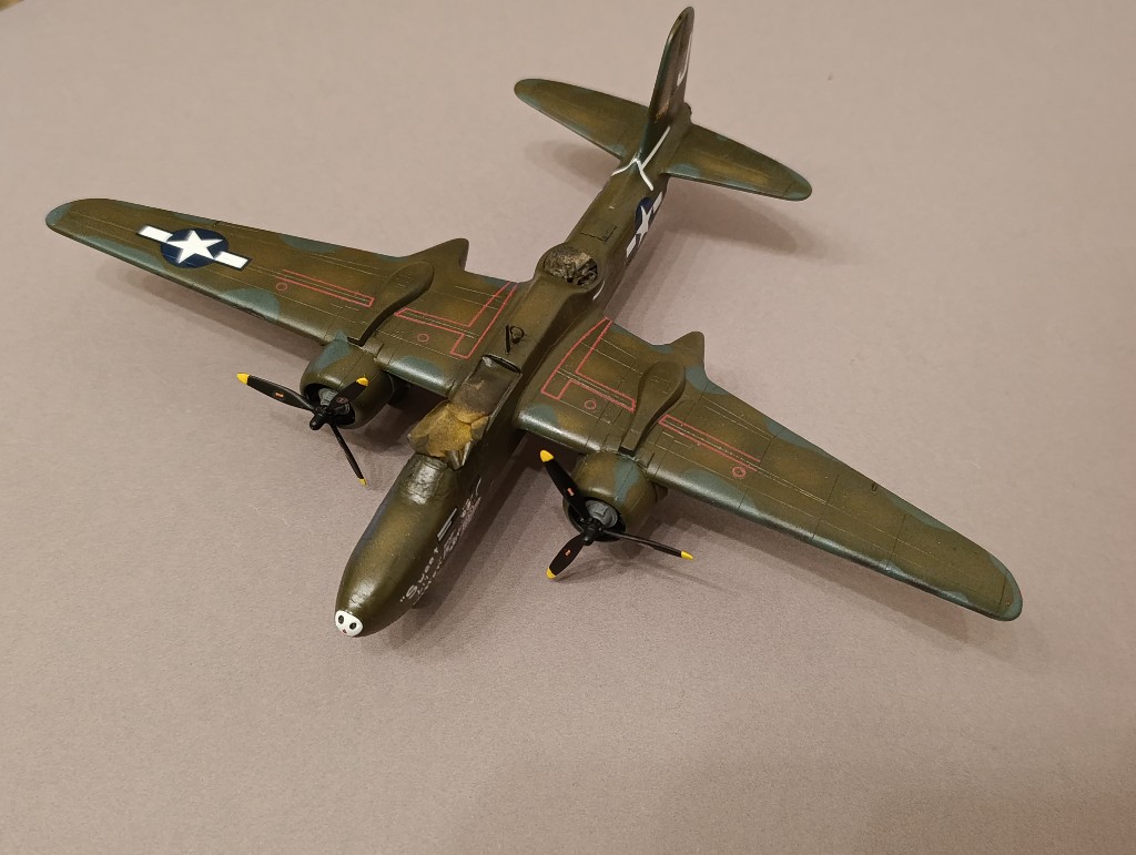

Nun da die Farbe soweit sitzt, durften die letzten Kleinteile verbaut werden. Mit Ausnahme des Cockpitdachs natürlich, da die Maschine ja geöffnet dargestellt werden soll.
Dafür habe ich die Propeller entsprechend angemalt. Und das Fahrwerk vorbereitet.
Ich finde das macht auch einen richtig guten Eindruck. Ein Kritikpunkt ist für mich aber die eher einfache Darstellung von den Reifen, die gefallen mir nicht ganz so gut, Reinräder waren sicher schöner gewesen.
Die MG-Läufe habe ich auch noch weggelassen, da hier ein Abziehbild auf die Front kommt und mir nur im Weg wäre.

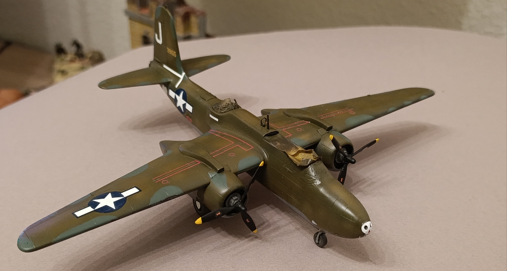

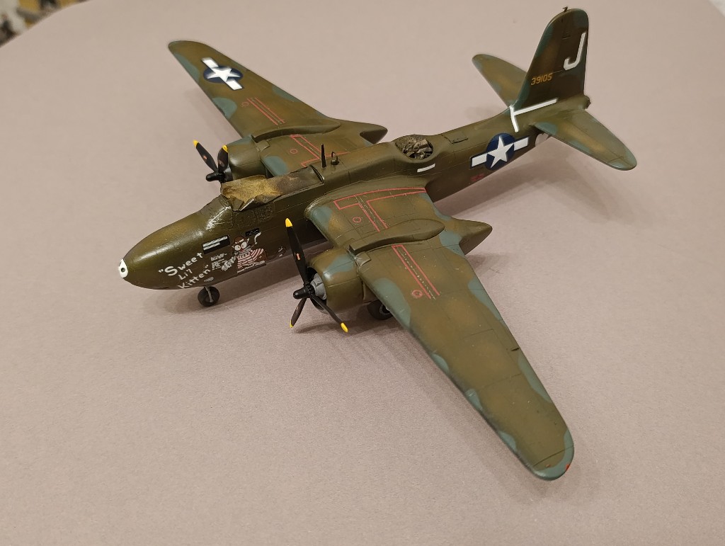

Nun war es soweit und die Abziehbilder wurden aufgetragen
Typisch für Amerikanische Bomber hat auch dieser hier ein schönes Noseart, sowie diverse Markierungen.
Die andere Seite wirkt dagegen schon fast nackt.
