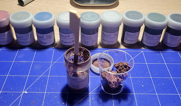

Ähnliche Probleme habe ich hier auch.
Nach eineinhalbjähriger Modellbaupause haben wohl 12 von meinen 30 Revell-Farben nicht überlebt.
Dabei habe ich sie schon extra in besser verschließbare Behältnisse umgefüllt.
Aktuell versuche ich gerade "Rost (83)" wiederzubeleben, die nur noch eine zähe Masse ist:
Zähe Grüße
Onkel Markus

Meine Erfahrung bei "Brei' ist mäßig.
Je nach "Stadium" bekommst du bestenfalls noch einen geringen Rest an pinselbarer Farbe zurück gewonnen.
Für die Airbrush wird es nie/nicht mehr gehen, weil immer kleine Mengen Brei sich nicht (mehr) auflösen. Wenn du filterst, dann verlierst du wieder Farbe, aber der Erfolg bleibt fraglich (für die Airbrush).
Letztlich viel Herzblut für geringen Erfolg.

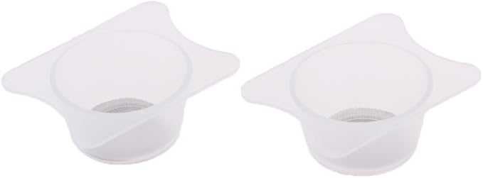

ich nutze bei Farben, wo die Gefahr von Klumpen besteht gerne diese Filter:
Aber wenn die Farbe nur ein einziger Brei ist, dann setzt der sich wahrscheinlich auch einfach nur zu.
Ich würde einfach weiter verdünnen, am besten mit Wasser, da es sonst genau ins Gegenteil überschlägt.
