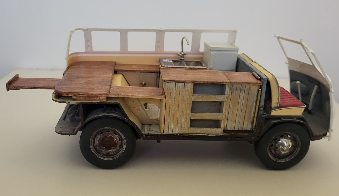

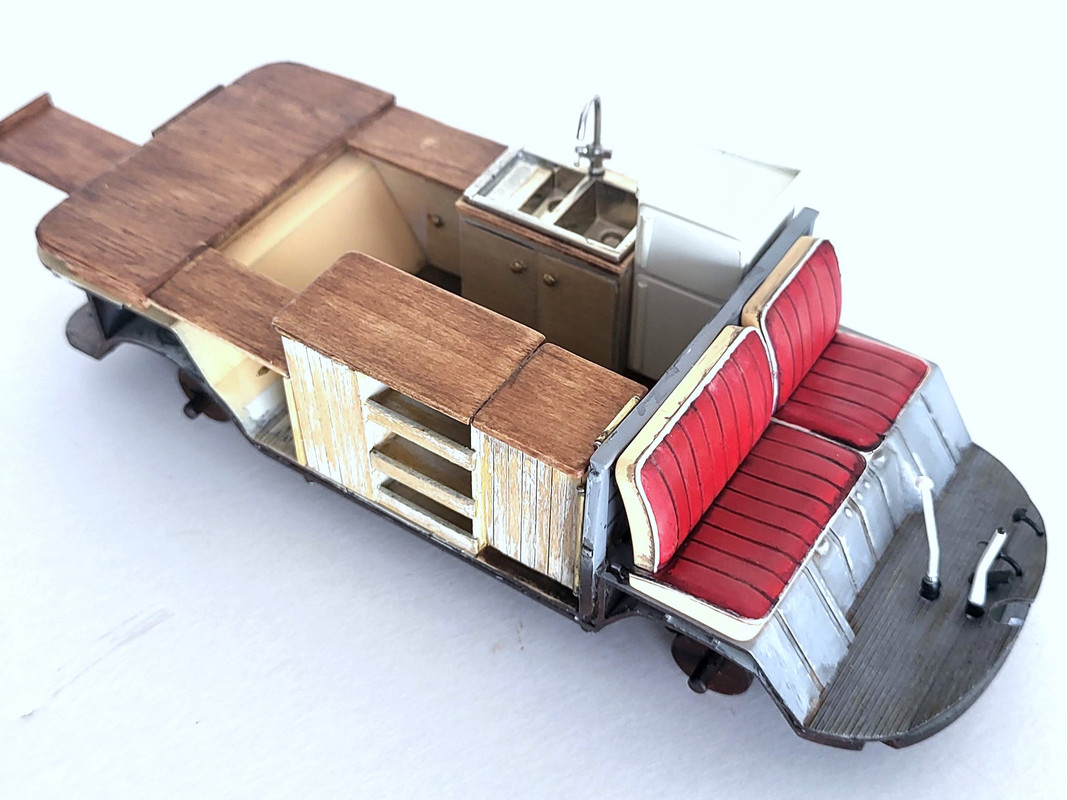

Habe eine "versenkbare" Theke und passende Schublade im Heck ergänzt. Darauf kommt dann die erwähnte Espressomaschine. Selbige eventuell mit beleuchtetn Bedienschaltern, malsehen :o 8)
Etsy hat das Echtmetall Waschbecken und Wasserhahn geliefert, , allerdings muss ich das noch anpassen.....

Das Waschbecken schon mal angepasst. Die Schnitte werden noch mit Green Stuff World Brush Chrome retouchiert. Und mal "Lara Croft" den neuen Arbeitsplatz gezeigt :shock: :6:
Das Chassis erhielt eine glänzende schwarze Grundierung von Green Stuff World, die grob mit Createx „Iron Oxide Transparent“ überlackiert, dann verschiedenen AK-Washings und einigen billigen Pastellkreiden bearbeitet wurde.�
Der Boden, echtes Holz, ist farblich wie bei meinen Old-West-Häusern, mit Ölstiften und AK Dark Wash. Die Sitze wurden mit Vallejo und sehr verdünntem Oil Wash bemalt
Die Schränke wurden mit sehr verdünntemt gelbem Ocker und Umbra Ölfarben bemalt, dann mit sehr verdünntem grauem Acryl. Über Nacht liess ich es trocknen, dann geschliffen und gkratzt bis auf das blanke Holz und ein erneutes Washing mit gelblicher Ölfarbe. Dadurch wird der teils moderne Vitage- und Shabby-Look erreicht. Mit den Oilfarben Dunkelbraun und Umbra bemalten Arbeitsplatten� bekamen zwei Schichten Semigloss Vallejo Clear.�
Ich habe noch Fake Türscharniere auf der Arbeitsplatte angebracht. Hergestellt aus kleinen Messingrohren und Stecknadelköpfen, so sollte es klar sein wie das Einsteigen funktioniert.....
ready for inspection......;-)
Auf Etsy konnte ich passende Felgen und Reifen bekommen. Die Bausatzteile lassen sich ja leider nur mit den Chromdeckeln baue, ist nicht ganz passend..........🙄

Das sieht ja alles schon sehr sehr schön aus...
Zum ausgezeichneten Bausatz möchte ich denken, dass du hier so ziemlich der einzige mit der Meinung ist... :lol:
Aber schauen wir einmal, wie du mit den Türen etc klar kommst.
Die meisten Sambas zeigen erst gegen Karosseriebau-Ende ihr wahres Gesicht.
Aber, weiter so, drück dir die Daumen...

Hallo, Danke erstmal.
Da hab ich wohl 'nen Snap Kit erwischt 😉die Karosserieteile passen ohne Nacharbeit, ja sogar die Türen. Wobe i die wären mir egal, bleiben sowieso offen.

Sorry für OffTopic. @Bert. So teuer ist das nicht. Ich hatte die Räder meines Käfers (ich denke Du kenst ihn), damals entwerfen und drucken lassen. Ein Satz (Reifen und Räder, an das Chassis des Revellkäfers angepasst), kostet 25 Euro inklusive Versand. Mein Vorteil: die Räder wurden exakt inklusive Reifenaufschrift und Profil meinen Rädern angepasst. Selbst die Spurbreite stimmt.
Nun mag ich was zum Bulli schreiben.
Bei den Felgen zum Bulli finde ich die Öffnungen irgendwie nicht richtig getroffen. Die wirken mir zu bauchig. Tamiya hat bei seinen 356 Porsche richtig gute 5-Loch-Felgen beigelegt. Muss man nur bekommen.
Ich finde deine Bemalung der Karosserie schon mal interessant und bin gespannt, wie das weiter verarbeitet werden wird.
Bei dem Innenausbau mag ich schreiben: gut, ist aus Holz gemacht. Das ist nicht so einfach wie aus "Plastikkarten" / Styrene, was man kaufen kann. Wirkt für mich jedoch ein wenig grob und auch ganz schön eng. Ich verstehe auch nicht die Kästen, die in den Türen stehen, wo diese Figur drüberhängt. Wie sollen die "Barndoors" ihre Regale unterbringen, wenn diese geschlossen sind? Und: wie kommt die Person überhaupt rein zum Verkauf (die Bedienung)? Ist ja alles vollgestellt und dann noch eine Trennwand zur Fahrerkabine. Ist für mich unstimmig. :?

Anscheinend ist mein Text " All Hollywoodlike, no Rivetcounting :D " nicht bis zu Dir durchgedrungen...und genau darum werde ich ganz sicher nicht einen 50.-€ Kit schlachten nur weil die Felgen ( und auch nur für Spezialisten erkennbar ! ) ''besser'' sind.
Was an meiner Innenausstattung ''Grob'' sein soll, erschliesst sich mir nicht, vorallem wenn ich die Teile des Revell Campers anschaue.
Alles andere steht im Text , Zitat '' Ich habe noch Fake Türscharniere auf der Arbeitsplatte angebracht. Hergestellt aus kleinen Messingrohren und Stecknadelköpfen, so sollte es klar sein wie das Einsteigen funktioniert.....''
