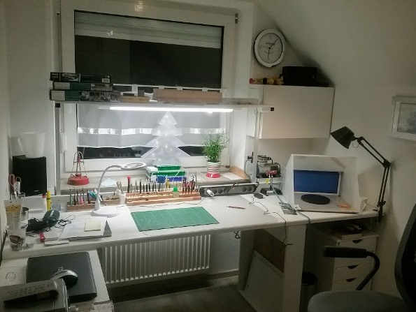

Ich habe ebenfalls eine selbstgebaute "Spitzkabine" und sauge die Luft auch über 2 Badezimmerlüfter ab. Die Abluft wird über 2 Rohre und das Kellerfenster nach aussen transportiert. In der Kabine sitzt die Absaugung hinten, unten. Solange ich mit der Airbrush arbeite funktioniert das auch einigermaßen gut. Vor wenigen Wochen habe ich, dann ausnahmsweise mal, mit der Sprühdose gearbeitet und mir fast den ganzen Raum vernebelt. Kurz und gut, keine Leistung der beiden Lüfter. Ich werde in Kürze auf Axiallfter umbauen.
Werkstatt 1.jpg (66.87 KiB) 4514 mal betrachtet

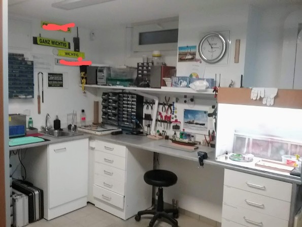

In meiner "Zweitwerft" habe ich eine kleine (fertig gekaufte) Abzugskabine. Da ich nicht nach aussen entlüften kann
(Wetterseite) , habe ich folgende Lösung erdacht.

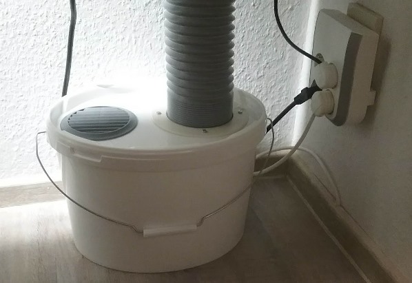

In einen Farbmischeimer führe ich von oben den Abluftschlauch, bis etwa 10 cm über den Eimerboden. Der Eimer ist komplett mit Aquarien Filterwatte gefüllt, der Luft auslass ist ein handelsübliches Luftgitter aus dem Baumarkt.
In den untersten Schichten der Filterwatte hat sich im laufe von 2 Jahren eine nicht unerheblich Menge von Farbpartikeln gesammelt, vor dem Auslass ist nichts.
