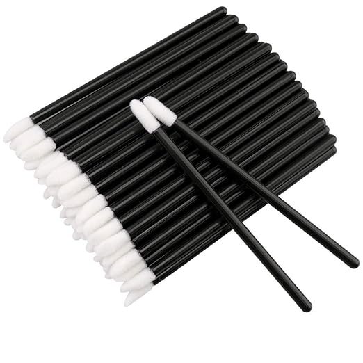

das Problem hat man bei einigen Herstellern von Wattestäbchen. Hat aber nichts mit Plastik oder Pappe zu tun.
Als Alternative benutze ich sogenannte Lippenstäbchen. Die Fusseln überhaupt nicht.
Kann man zum Beispiel bei Amazon finden

Schon bestellt, bin gespannt, wie die einsetzbar sind.

Ein heißer Tip, die Lippenstäbchen. Vielen Dank dafür. Werde ich schnellstmöglich beschaffen und ausprobieren.

Ich habe diese Lippenpinsel, oder wie sie auch immer genannt werden, bei eBay gekauft und zum ersten Mal damit gearbeitet.
Ich kann die "Dinger" bestens weiterempfehlen. Bei dem Preis (6.- für 50Stück) halten die wahrscheinlich einen Modellbauer-Leben lang.
Man kommt schön in Ecken und Kanten.
Ein sehr guter Helfer!
