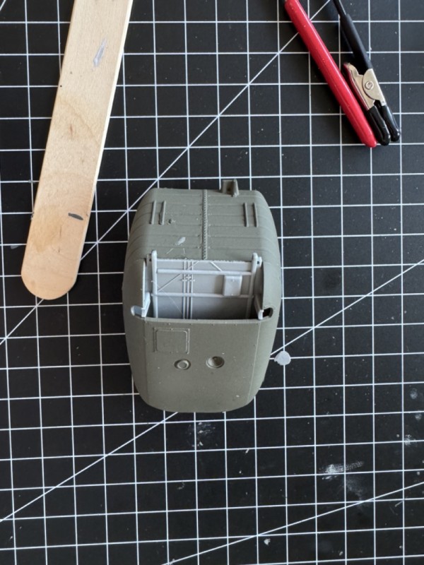

Wo ich auf jeden Fall starke Defizite festgestellte habe, war bei den Gurten... Klebt Ihr die immer ab, hab die Gurte mit einem 000 Pinsel bemalt, evtl. einen noch feineren? Oder muss ich einfach nur meine Skills trainieren?
Den Boden und die Rückwand habe ich mit der Airbrush lackiert. Mit dem Ergebnis bin ich auch weitestgehend zufrieden.

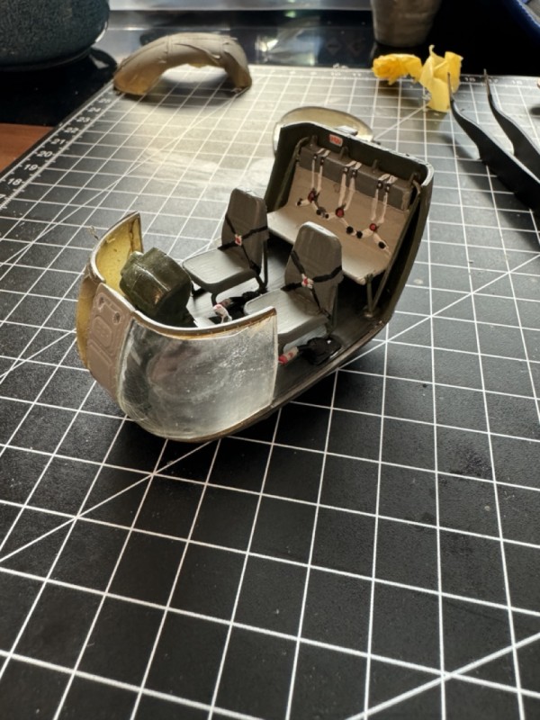

Beim Handbemalten Innenraum lässt mein Anspruch an mich selbst irgendwie keine Zufriedenheit zu, aber besser habe ich es nicht hinbekommen... :D
Dafür aber, habe ich den Fußboden vorlackiert und mit Wash-Farbe nachbearbeitet, neben der Tatsache das es super viel Spaß gemacht hat, fand ich auch das Ergebnis echt gut.

Zur Bemalung der Gurte "mein Rezept"...
Bemalung vor dem Verbauen, vielleicht sogar am Spritzling.
Ich male hier, von oben nach unten... Also "ebenenweise".
Ich versuche es zu erklären...
Das Schloss (silber) wäre das erste, was Farbe bekommt, dann die Gurte (schwarz) und zum Schluss der Sitz (braun/oliv, was auch immer).
Wenn nun silber zu arg über den Rand auf den Gurt gemalt ist, dann wird mit verdünnter schwarzer Farbe (mit mini Spüli) von außen langam ans Schloß "geschoben". Das Procedere ev ein paar Mal, bis das Schloss allein nur silber ist. Der Gurt wird dann schwarz bemalt, hier dann ebenso, wenn etwas "daneben geht", wird mit der Sitzfarbe, in obige gleiche Weise, übermalt.
Bei solchen Sachen fast immer mit Aqua Color.
Beiträge: 2424
Has thanked: 10 times
Been thanked: 32 times
Erst einmal sieht das schon gar nicht schlecht aus :thumbup:
Zu den Gurten: Hätte ich nicht anders gemacht, aber der Tipp von Bert ist sehr gut (muss ich mal probieren)
Häufig habe ich bei meinen Fliegern mit Zurüstgurten von Eduard zu tun.
Da braucht man diese (glücklicherweise) nicht bemalen.

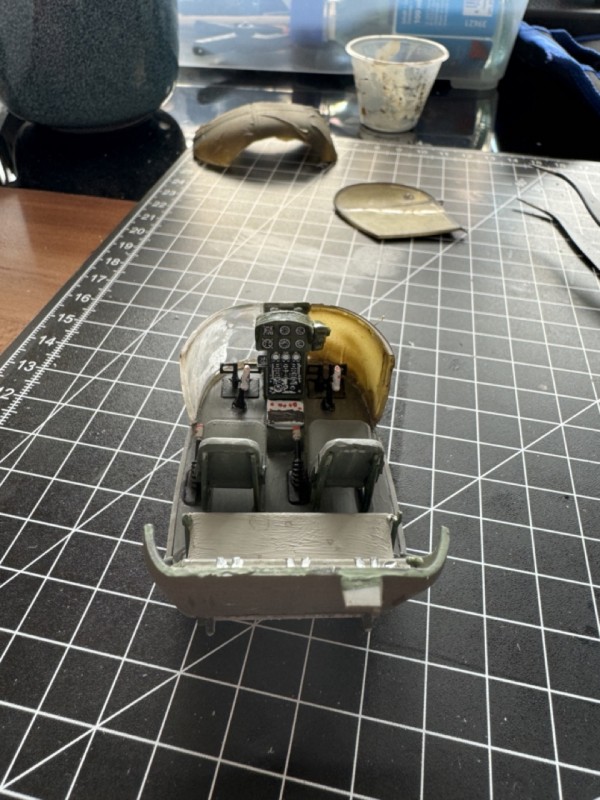

Leider ist mit in meiner professionellen Lackierbox aus einem alten Karton ein kleiner Becher mit Verdünnung ausgelaufen, natürlich über die frisch lackierten Teile. In dem Fall zu allem Überfluss auch noch eine Scheibe, der Versuch sie mit Pinselreiniger sauber zu machen, hat schlussendlich alles noch schlimmer gemacht. Alle weiteren Verusche sind leider auch gescheitert. Naja ist eben ein "Usedlook"
Beim Cockpit, war ich auf Grund der "fehlenden" Decals für das Bedienelement unter den Fluglageanzeigen etwas einfallslos und habe mich für hässliches Bepinseln entschieden, hat da jemand Tipps was hier Sinn machen würde?

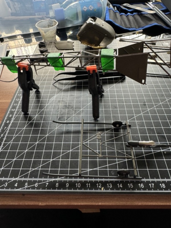

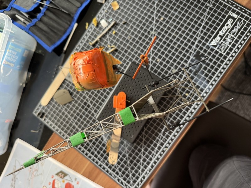

Dann kam der größte Spaß, der Heckausleger war ein richtig schweres Bauteil finde ich. Es hat sich ständig etwas verzogen oder ist wieder abgerutscht. Aber am Ende wird alles gut. :)

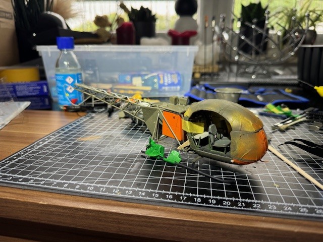

Hier noch ein kleiner Überblick über den heutigen Fortschritt. :) Ich habe zum Schluss noch die Teile die in Orange verbaut werden lackiert und jetzt darf erst einmal alles trocknen.

Zum Reinigen von Klarsichtteilen eignen sich:
Revell Paint Remover, Mr Color Thinner, Carson Paint Killer.
Der Kunststoff wird nicht angegriffen.
Braucht es wegen des Auslegers noch Ausgleichsgewicht in der Kanzel?

Den Hubschrauber gibt es ja momentan in einer Wiederauflage, wenn ich mich nicht täusche, deshalb könntest du versuchen, beim Revell Service nach einem Ersatzteil zu fragen.
Erst einmal vorsichtig mit Waschbenzin und falls kein Erfolg, dann wäre Paint Remover auch meine Wahl, aber vorsichtig, angrenzende Bereiche können ebenso angelöst werden. Falls es (ohne großen Schaden) geht, würde ich das Glasteil von Rest wieder ablösen, um es intensiver behandeln zu können.

Ich habe das in der Bauanleitung nochmal gecheckt. Es braucht kein Ausgleichsgewicht, da der Ausleger zur Hälfte auf dem Kufengestell befestigt wird und die Kabine dann im vorderen Teil weit genug übersteht.

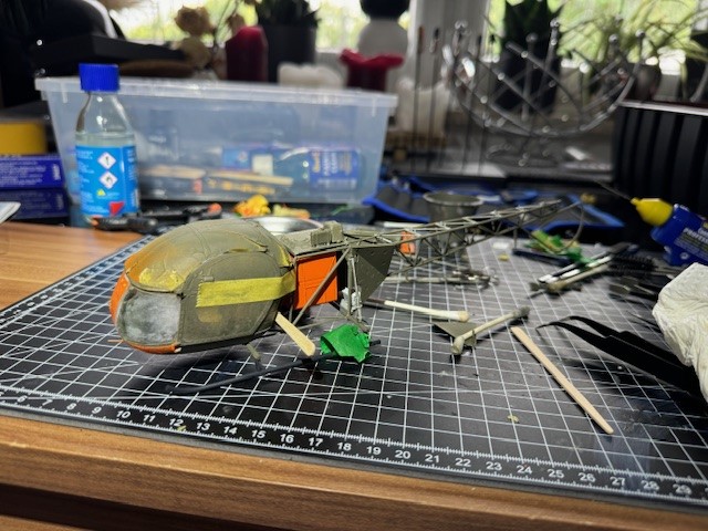

Nun habe ich endlich wieder Zeit gefunden etwas weiterzubauen.
Ich hatte etwas mit meiner AirBrush zu kämpfen, die hat nur noch lackiert wenn ich in Stößen gesprüht habe...
Nun fehlen noch kleinere Anbauten, der Heckrotor und die finale Lackierung (nochmal alles bis auf die Klarteile.
Evtl. werde ich die noch nachbestellen, das Ergebnis bisher was die Kanzel angeht, ist nicht zufriedenstellend, da ich irgendwo den falschen Winkel erwischt habe und sich daraus Spaltmaße jenseits von gut und böse gebildet haben :(
Aber hier nochmal ein paar Bilder zum aktuellen Stand.

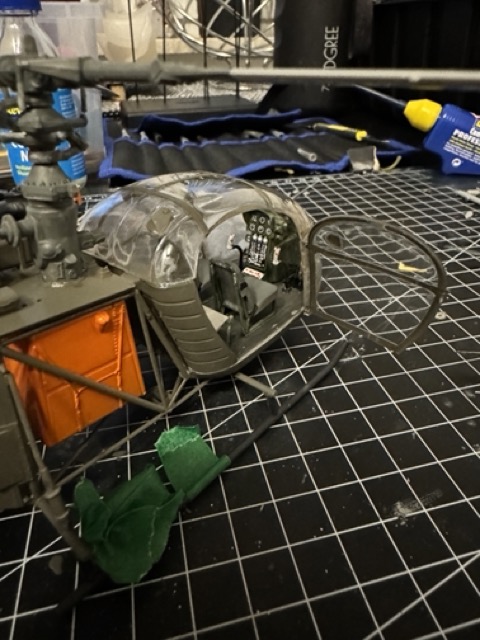

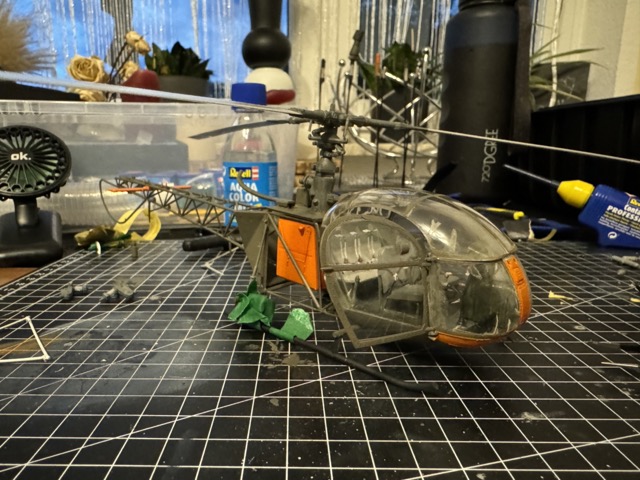

Die Klarteile habe ich leider nicht klar behalten können. Aber dadurch das bei diesem Model die Kanzel nur aus Glasteilen besteht, fand ich es für meinen Wiedereinstieg relativ schwer, alles sauber hin zu bekommen, auch spachteln erweist sich da ja leider als eher schwierig. Beim nächsten wirds besser :D
Mittel (IMG_9670).jpeg (101.65 KiB) 3350 mal betrachtet
Habe mich für eine offene Tür entschieden, da ich es schön fand und da keine Piloten im Cockpit sitzen erschien es mir logischer.

Mit was klebst du deine Klarteile?
