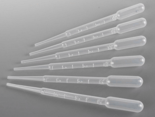

Ansonsten gibt es Pipetten zb. von Revell
Für ganz genaue Mischungen.

Ich "tropfe" mit der Pipette :lol:

Mit den Pipetten ist das auch so eine Sache, und Feinwaage, das müsste dann schon eine Laborwaage sein. Und dann müsste man noch die Viskosität der zu mischenden Farben berücksichtigen. Ok Pimaldaumen. :lol: Die Mengen sind einfach zu klein.
