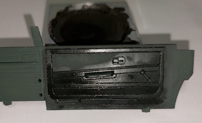

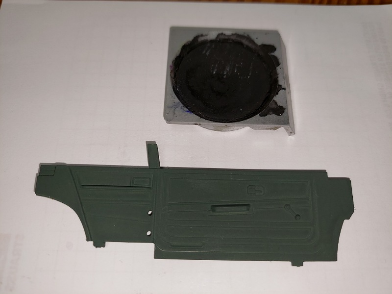

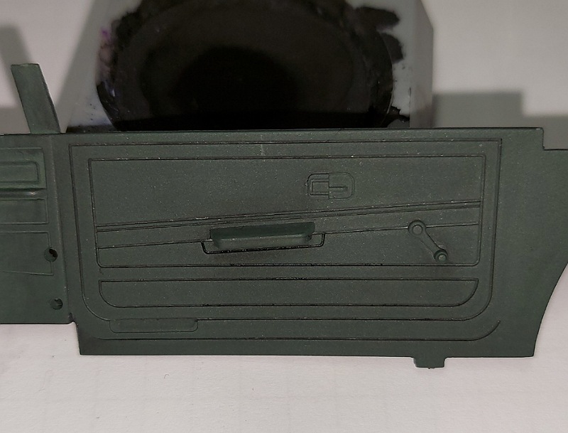

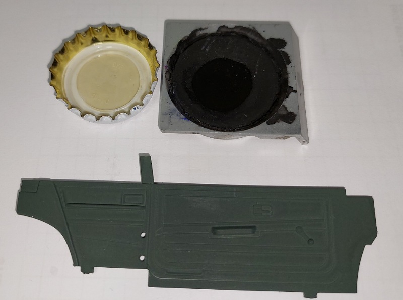

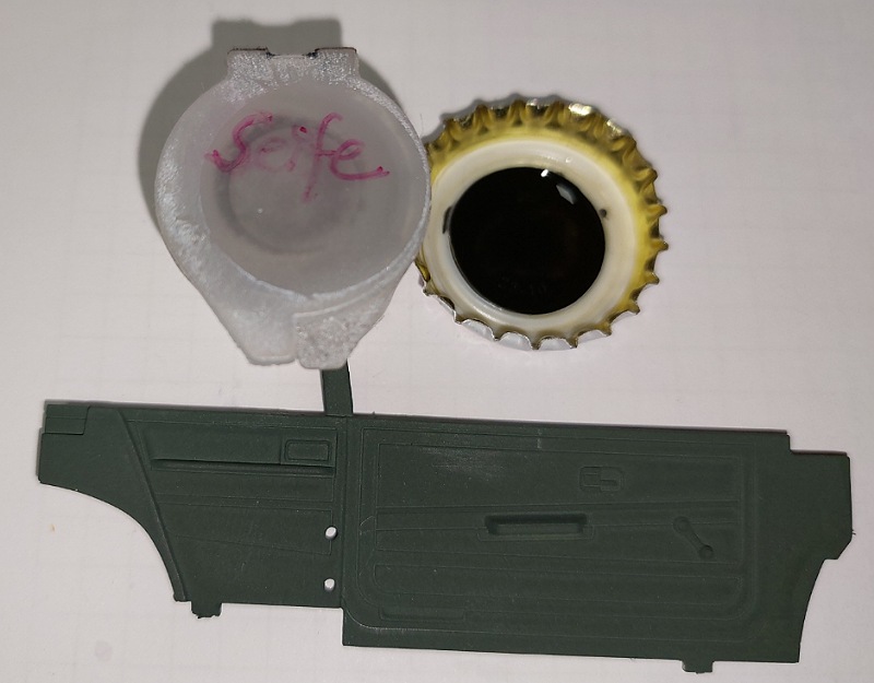

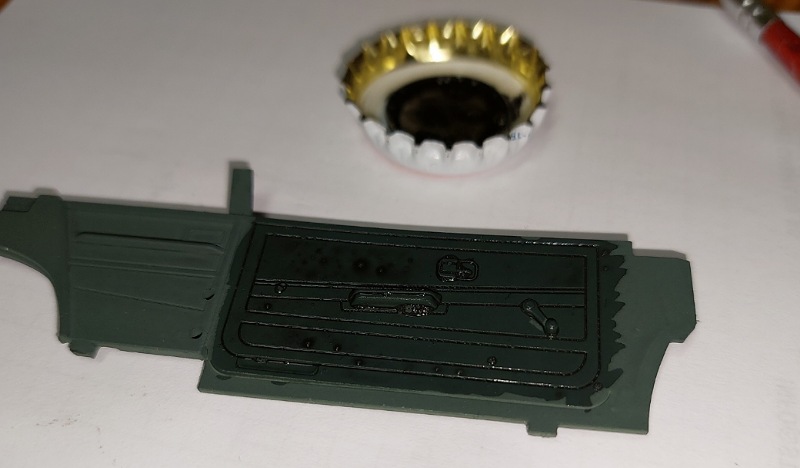

Wie angedroht, eine schnelle husch husch Bilder Serie...
Als Muster dient eine Golf 1 GTI Innenverkleidung, vorlackiert in #40 schwarz-grün matt...
Zum "wash" eine schwarze Farbe aus einem Pelikan Farbkasten, ein Kronkorken als Mischbecher, Wasser und flüssige Handwasch-Seife. Pinsel zum Auftragen, Schwamm Streifen zum Abwischen/Tupfen.
Das ganze ging jetzt husch-husch mit sehr wenig Liebe...
Ich denke auch in der hui-hui-Version hier, lässt sich erkennen, dass das recht gut funktioniert.
Dadurch, dass es Farbkasten ist, geht's auch einfach wieder abzuwaschen.
Ich habe extra #40 genommen, weil ich es selbst bei matten Farben noch nicht ausprobiert hatte.
Vielleicht kann ja jemand mit dem Prozedere einmal etwas anfangen...

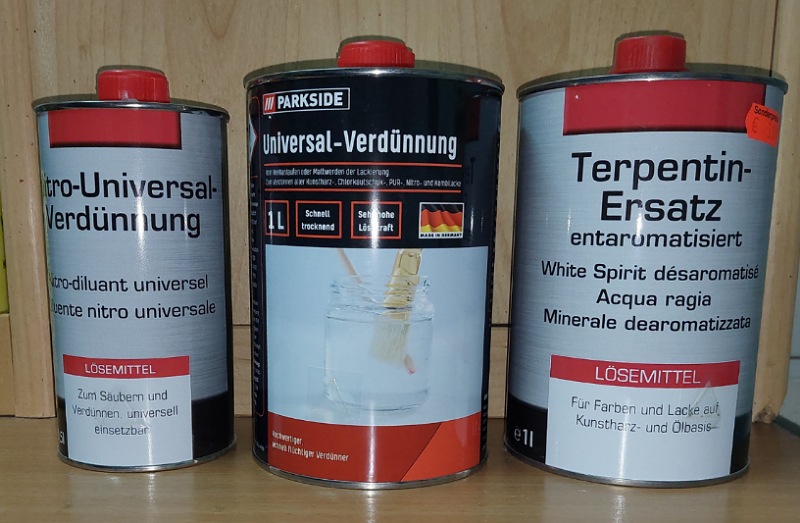

Du schreibst "Terpentin", OFW schreibt "Terpentin Ersatz", vielleicht liegt da der Hund schon begraben.
Ich wage mich nicht mehr an diese "Flüssigkeiten", da ich merke, dass einiges mundartig "verwaschen" ist.
Manche verstehen unter Terpentin auch "Verdünnung" oder "Universalverdünnung", "Nitroverdünnung" oder welches Mittelchen auch immer....
Das ist ähnlich wie mit dem Ausdruck "Pril-Wasser"...
Hier einmal mein Arsenal zur Veranschaulichung.
Mit der Dose links lackiere ich, bzw. verdünne ich meine enamel.
Die Dose in der Mitte habe ich noch nicht getestet...
Mit der rechten Dose habe ich einmal versucht eine enamel-Farbe zu verzögern, hat nicht funktioniert und wegen der Sauerei (Airbrush) alles wieder sauber zu bekommen, habe ich keinerlei weitere Tests damit gemacht.
