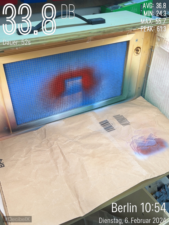

Auf dem Bild hat die Airbrushkabine den Zustand nach dem Bau meines letzten Modells. Man sieht deutlich, dass der Farbfilter einiges abbekommen hat. Ich habe grundsätzlich immer eine alte Zeitung auf dem Boden der Kabine liegen. Die erfüllt zwei Zwecke, erstens die Kabine bleibt ein Stück sauberer (es tut mir irgendwie leid sie komplett ein zu sauen
) und zweitens ich habe immer ein Papier auf dem ich mit der Airbrush Sprühversuche machen kann, bevor ich auf das Modell gehe.
Wer die beiden Beitrage zum Bau der Kabine gelesen hat, wird sich vielleicht fragen, warum ich rechts und links an die Seitenwände ein Fließ gepinnt habe. Der Grund ist, dass ich versuche so wenig Staub wie möglich beim Airbrushen in der Nähe zu haben. Ich habe irgendwann angefangen, den Sprühraum vor dem eigentlichen Lackieren mit Wassernebel auszusprühen und somit den Staub zu binden. Dann fiel mir dieses Fließ vom Dunstabzug in die Hände und ich habe es einfach mal zugeschnitten und mit Reißzwecken an die Seitenwand gepinnt. Dies wird vor dem Lackieren ordentlich mit Wasser besprüht und ich habe das Gefühl, es gibt weniger Staubeinschlüsse auf dem Modell.
Aber wie gesagt, erklären oder eine qualitative Versuchsreihe gibt es dazu nicht.

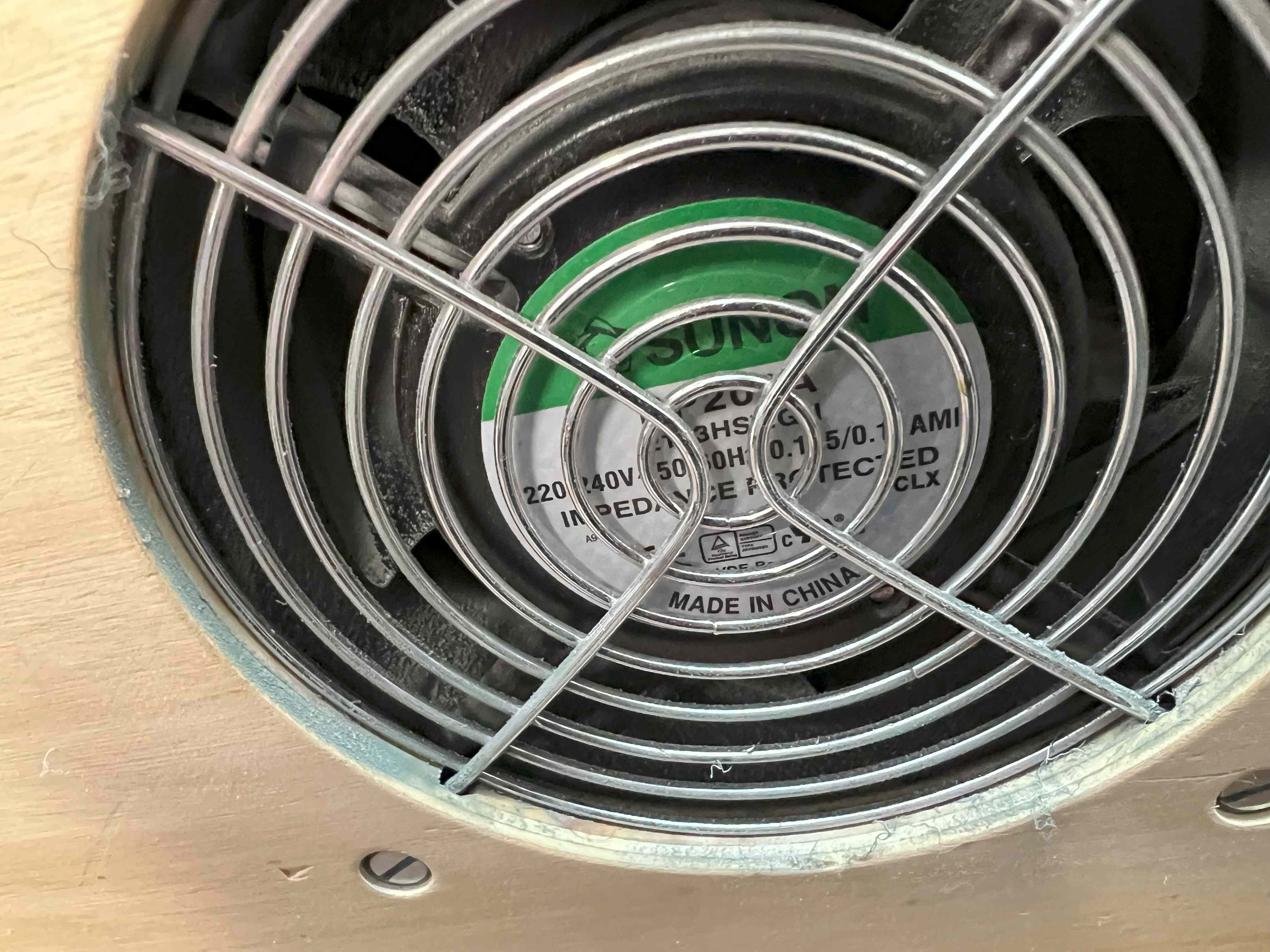

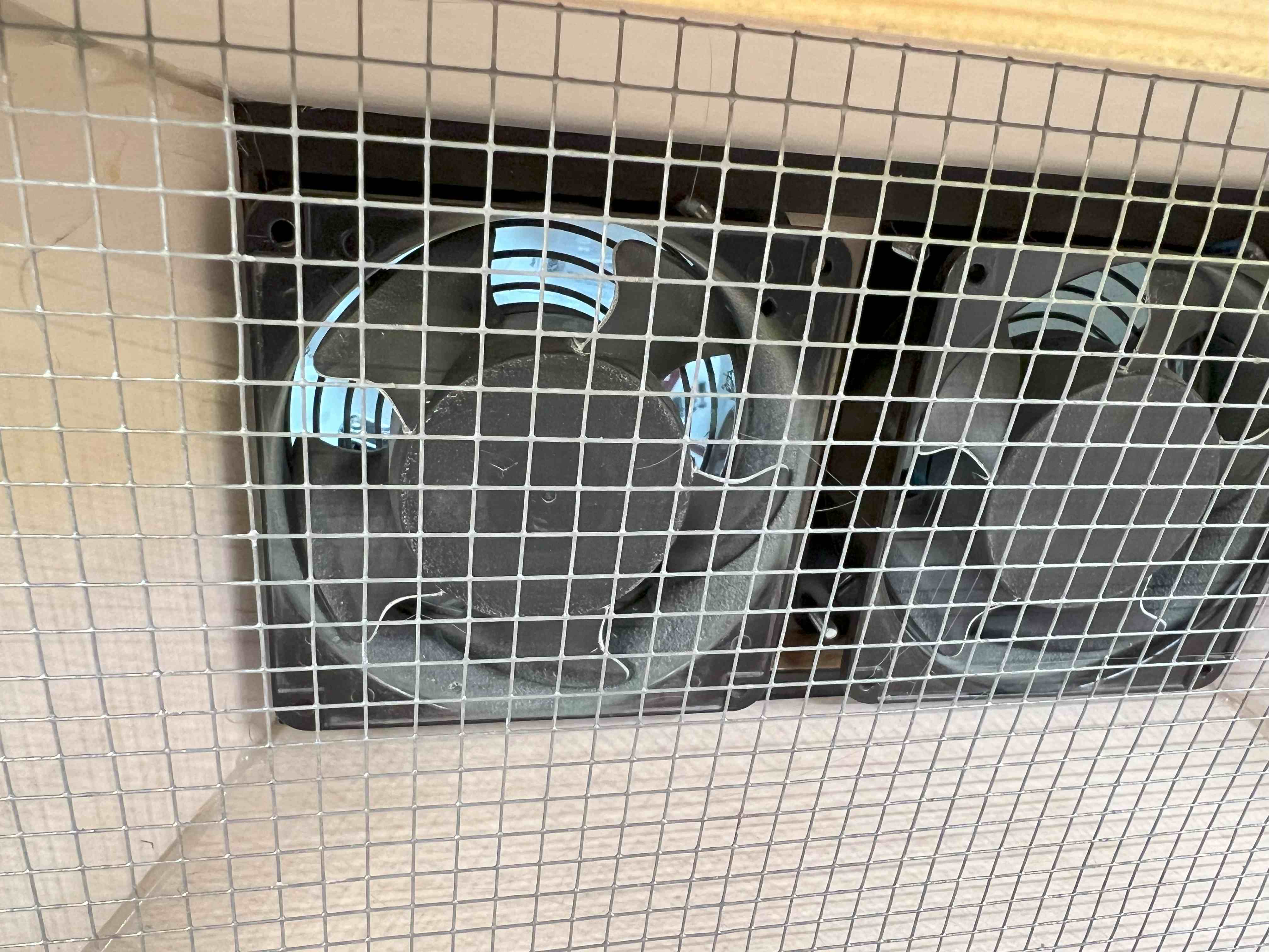

Man kann an der Lüftern ein paar Ablagerungen sehen, aber um das genauer zu untersuchen, gehe ich mal auf die Rückseite und schraube die Rückwand ab.
So genau hatte ich bisher dort gar nicht hingeschaut. Man sieht Ablagerungen an den Lüfterblättern, wie auch an den Lüfterrahmen. Es scheint aber maßgeblich von einer früheren Sprühaktion zu kommen, da ich zuletzt ziemlich viel mit grüner Farbe und Klarklack gesprüht habe. Die Ablagerungen sind hauptsächlich weiß bis grau, mit einem leichten Grünschimmer.
Eventuell habe ich den Filter zu lange drin gelassen, was die Theorie unterstützen würde, dass ein gesättigter Filter Farbpartikel durchlässt, die er sonst rausfiltern würde?
Hat jemand eine gekaufte Airbrushkabine und kann mal nachschauen, ob dort im Innern auch Farbablagerungen vorhanden sind?
Ich werde vor dem nächsten Model was ich bauen werde, die Lüfter mal komplett reinigen und dann nach jedem Sprühdurchgang eine Kontrolle machen.

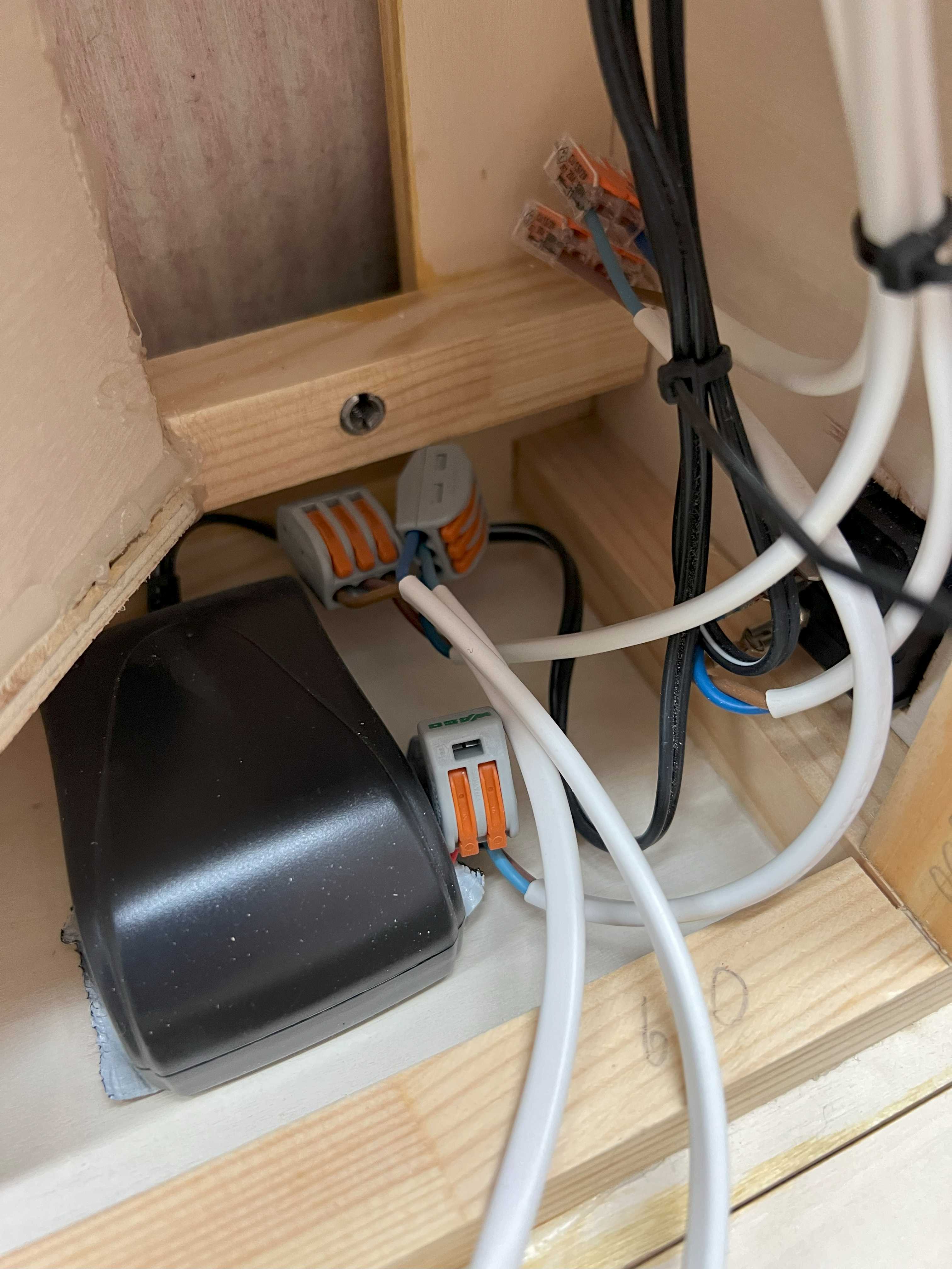

Der restliche Innenraum, also außerhalb des Trichters und somit des geplanten Luftstroms ist natürlich auch interessant. Schließlich soll der Lüftstrom nicht am Filter vorbei ansaugen.
Aber wie man sieht scheint das dicht zu sein. Im Innenraum ist keine Farbablagerung zu finden.

Ich habe mit meinem Mobiltelefon zuerst mal eine Aufnahme ohne eingeschaltete Airbrushkabine gemacht.

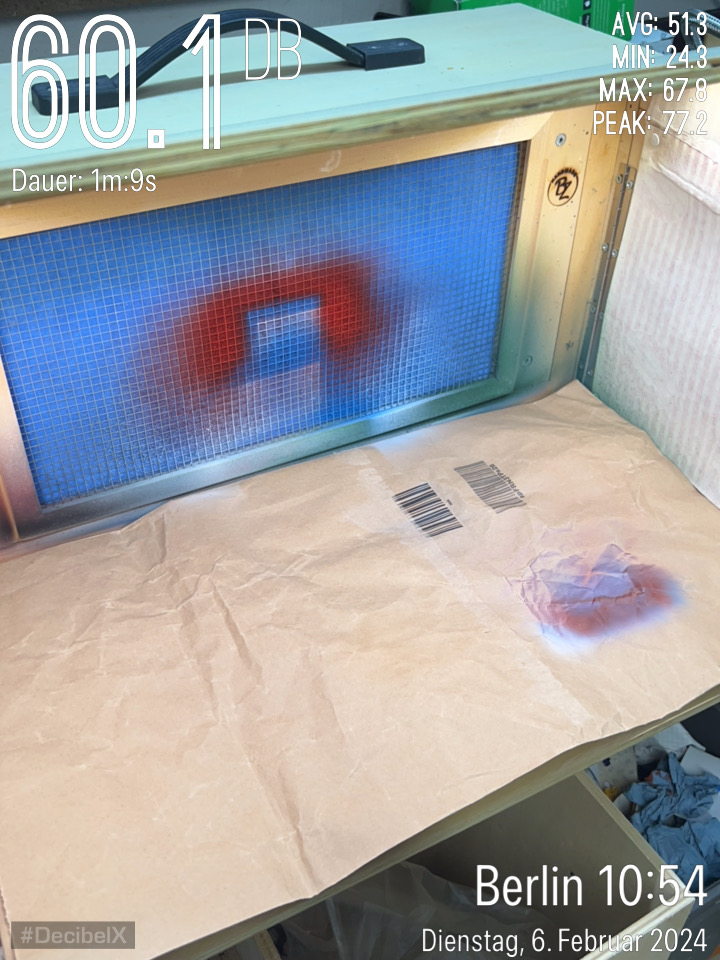

Dann habe ich die Aufnahme wiederholt mit eingeschalteten Lüftern. Das Mobiltelefon befindet sich ungefähr auf der Höhe, wo ich beim sprühen meinen Kopf habe.
Im ausgeschalteten Zustand ist die Geräuschkulisse maximal meine eigene Atmung und liegt bei ca. 30 dB.
Bei eingeschalteter Absaugung messe ich eine Lautstärker von 60 dB, was ungefähr einer Unterhaltung entspricht.
Das selbe habe ich auch noch mal mit meinem Airbrush-Kompressor gemacht zum Vergleich.
Wie man sieht ist der Kompressor nicht mal lauter als meine Kabine, aber das Geräusch des Kompressor empfinde ich als wesentlich unangenehmer als das Rauschen der Kabinen-Lüfter. Das zeigt natürlich auch deutlich, das Lautstärke vom persönlichen Empfinden abhängt.
