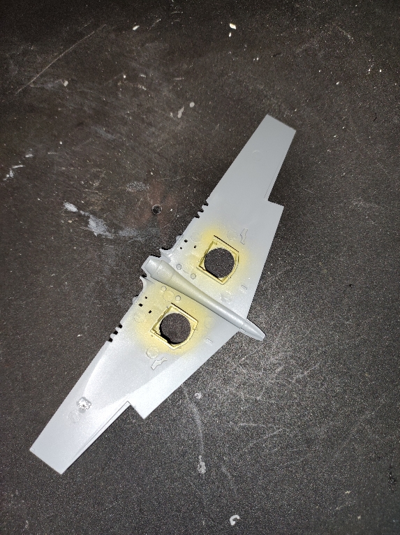

So die Teile wurden jetzt erstmal alle entsprechenden ihrer Farbe lackiert.
Anschließend ging es mit dem besagten Umbau los. So wurden die äußeren MG's entfernt
Die alten Gravuren waren natürlich nun für drei MG's ausgelegt...
... Die wurden verspachtelt und die Wartungsklappe entfernt
Das selbe Spiel wurde auch auf der Oberseite betrieben.
Die Aufgabe nun wird sein, dass zu versäubern, neue Wartungsklappen und Gravuren mit Hilfe der PE-Schablone zu ziehen
