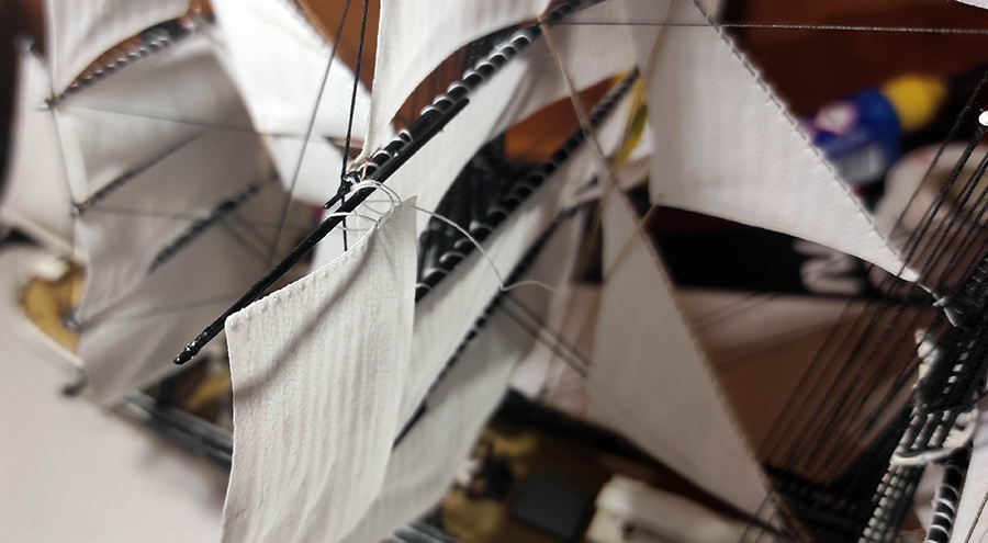

Die alten Segel habe ich beim Aufbau anno ~2006 nicht lackiert, was ohne die schützende Versiegelung und daraus resultierendes Ausdünsten der Weichmacher zu einer äußerst spröden, rissigen Takelage geführt hat.
Kurzum - es dürfen Neue her - dieses Mal selbstgemacht - aus echtem Stoff.
Eine feinmaschige Bluse und mit Wasser verdünnter Holzleim geben - auf die Alten Segel als Schablone gelegt - mithilfe von einem Bisschen Unterdruck - eine zufriedenstellende und stabile Struktur wieder.
In feinmaschigen Abständen nähe ich die Klüver als Erstes an deren Tragseile.

Die Segel zu takeln ist eine echte
Geduldsaufgabe. Um das leicht zu bewerkstelligen, werden mit einer dicken Nadel Löcher an den vorgesehenen Stellen vorgestochen und danach mit feiner Nadel in einem Zug genäht.
Die Takelage und das stehende Gut nehmen Gestalt an. Ich verwende schwarzes Garn in verschiedenen Stärken und ziehe es vor der Verarbeitung durch einen Block aus Bienenwachs. Dadurch wird es angenehmer zu verarbeiten und fusselt nicht so stark.
Das starke Garn betont die Präsenz der Seilzüge und lässt die Rahen stramm vertaut wirken.
Teilweise kombiniere ich den originalen Plan der Version 1/220 mit dem weitläufigeren Takelplan der 1/96.
Fertig. Alle Segel sind getakelt, defekte Teile repariert oder ersetzt.
