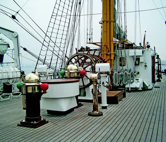

Willkommen zu meinem nächsten größeren Projekt, der 1/150 Gorch Fock. Ich gehe davon aus, das der Bau einige Monate bis zur Vollendung dauern wird. Wie und was ich umbauen werde weis ich noch nicht so recht...nur...das Deck werde ich ganz bestimmt nicht (wie im Bauplan steht) in Sand matt machen. So sieht das Deck der Gorch Fock nämlich in echt aus....:
comp_fotogalerie_30_20111202_1978129459 (1).jpg (71.04 KiB) 18070 mal betrachtet
Wie gesagt..... mal sehen, was ich so machen werde.

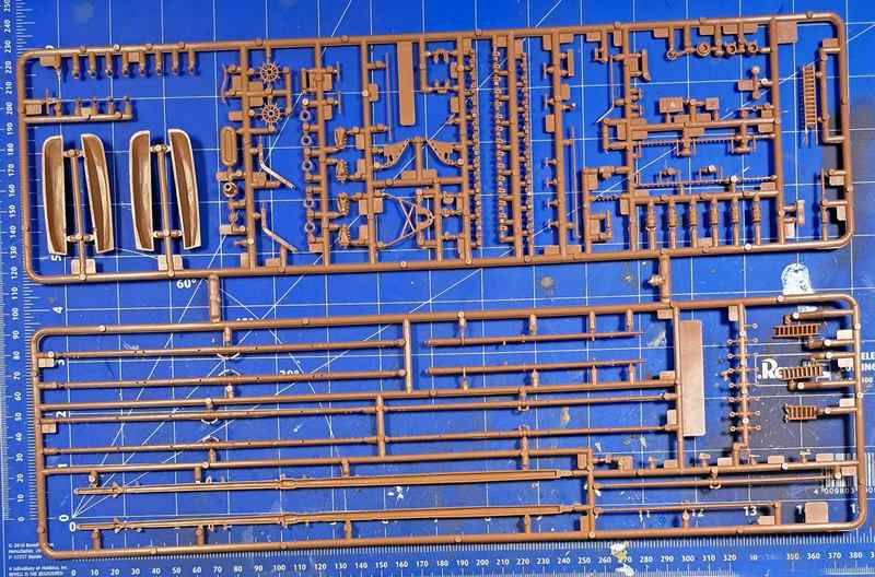

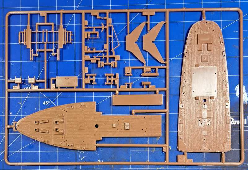

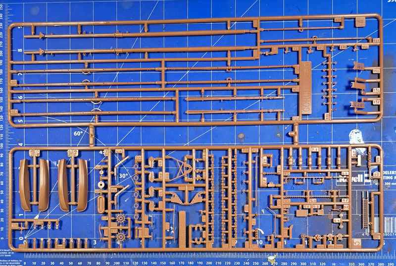

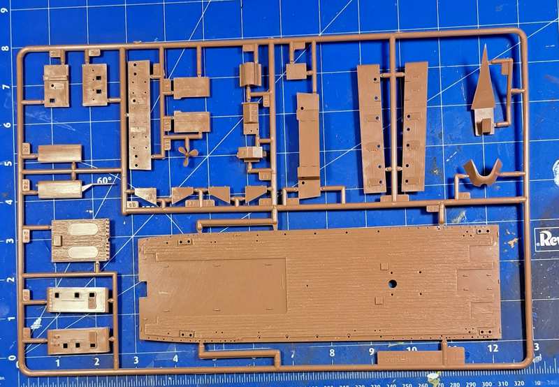

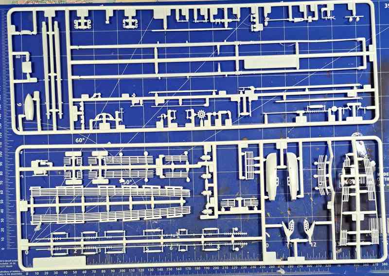

Erst mal ein Blick auf die 524 Teile des Bausatz......:

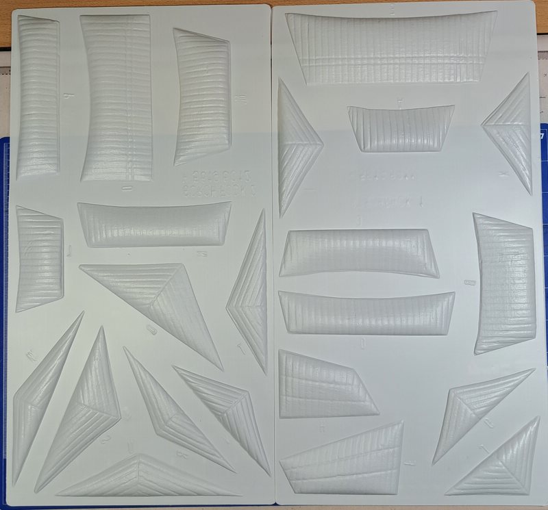

Der Segelsatz.....:

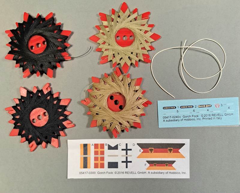

Takelgarn (das ich nicht nehmen werde) Flaggen und Decals......:

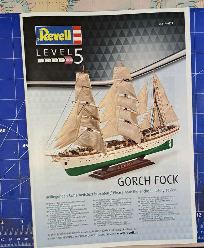

Bauplan in Farbe....:

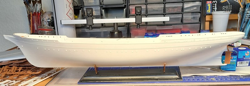

....Und natürlich der Rumpf, mit dem ich auch anfangen werde...entgraten, säubern, Wasserlinie finden, lackieren....:

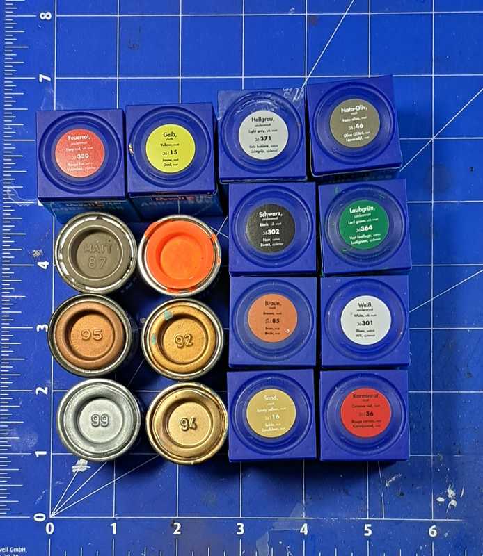

Die nötigen Farben stehen auch schon bereit. Für alle Teile, die in Metallfarbe bemalt werden müssen, nehme ich Enamel Farbe. Kann aber auch gut seine, das Alclad II Farben zum Einsatz kommen. Mal sehen.....:

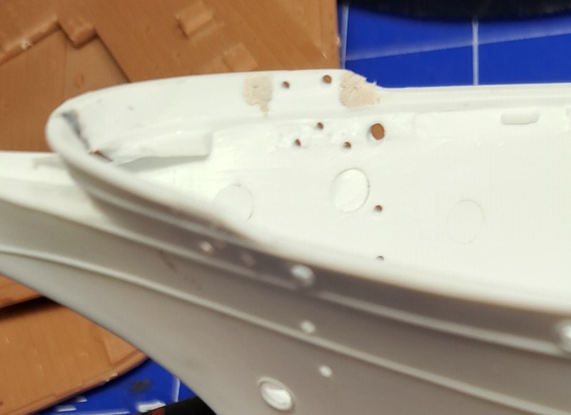

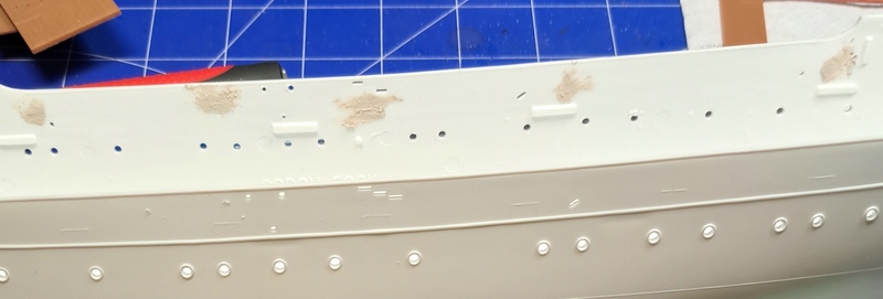

Die Baufortschritte bei der Gorch Fock ziehen sich etwas länger als gedacht. Der Bausatz ist schlechter als man vermuten könnte, aber.... eigentlich ist es klar..... der Bausatz ist was älter. Früher mal Heller, fand er den Weg zu Revell. Wurde eingestellt und nach Jahren wieder aufgelegt. Also ist alles zu finden, was dem gewogenen Modellbauer keine Freude macht... Vertiefungen, Auswurfmarker, Fischhäute....usw. Außerdem ist der Kunststoff sehr weich und....dünn :(

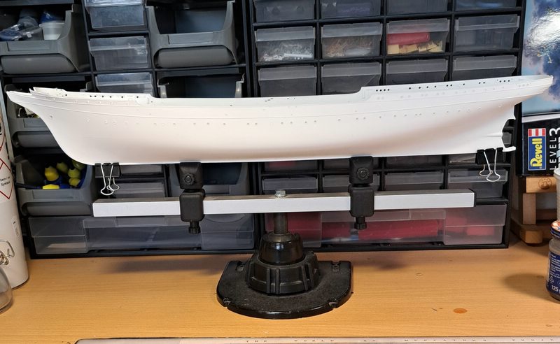

Zuerst habe ich mal den Rumpf zusammengeklebt und Auswurfmarker auf Sichtseiten gespachtelt.....:
Dann noch das Ruder dran, das ganze waschen und ready zum lackieren.....:

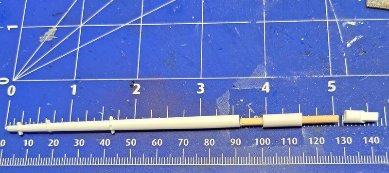

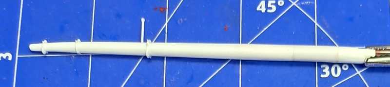

Dann ergab meine Recherche zur Gorch Fock das der Spriet 14mm zu kurz ist. :shock: Heißt also verlängern....
Sprietsägen...(Spriet sägen, bringt Regen)..... Plastiksheetröhrchen sägen, ein Stück Rundholz sägen....so:
....was nach dem kleben und verspachteln und schleifen so aussieht......:

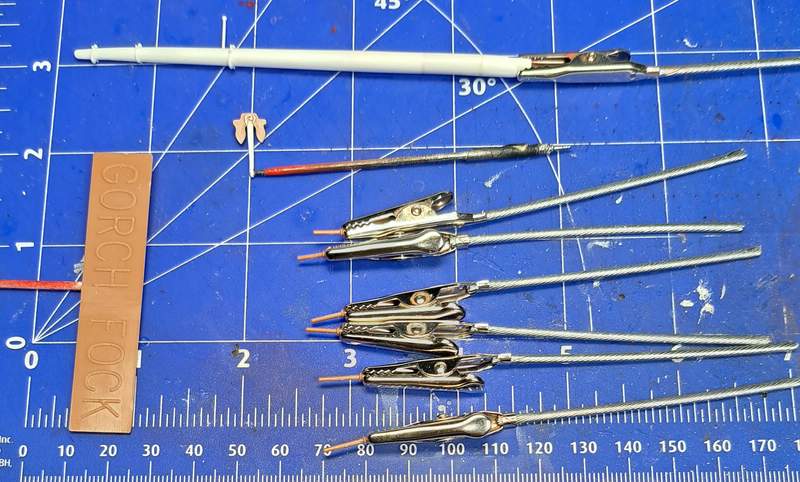

Dann noch den Spriet und weitere Kleinteile des ersten Bauabschnitt zum lackieren vorbereiten....guckst du....:
Nächster Arbeitsschritt ist jetzt das lackieren der Teile, dessen Ergebnis ich euch im nächsten Update zeige.

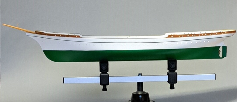

So..... jetzt ein kleiner Arbeitsnachweis zur Gorch Fock. Der Rumpf hat seine Farben erhalten: weiß, grün, braun und sand. Alle Farben musste ich zweimal drauf lackieren und natürlich entsprechend vorher abkleben und mit Klarlack versiegeln. So sieht der Rumpf jetzt aus....(Bauzustand).....:
Jetzt muss ich aber doch ein paar kleine Nacharbeiten machen und diverse Kleinteile verarbeiten und anfügen um den ersten Bauabschnitt zu vollenden. Danach geht es an die Decks......dazu mehr im nächsten Update.

Die Arbeit hat sich aber gelohnt.... :respekt:
