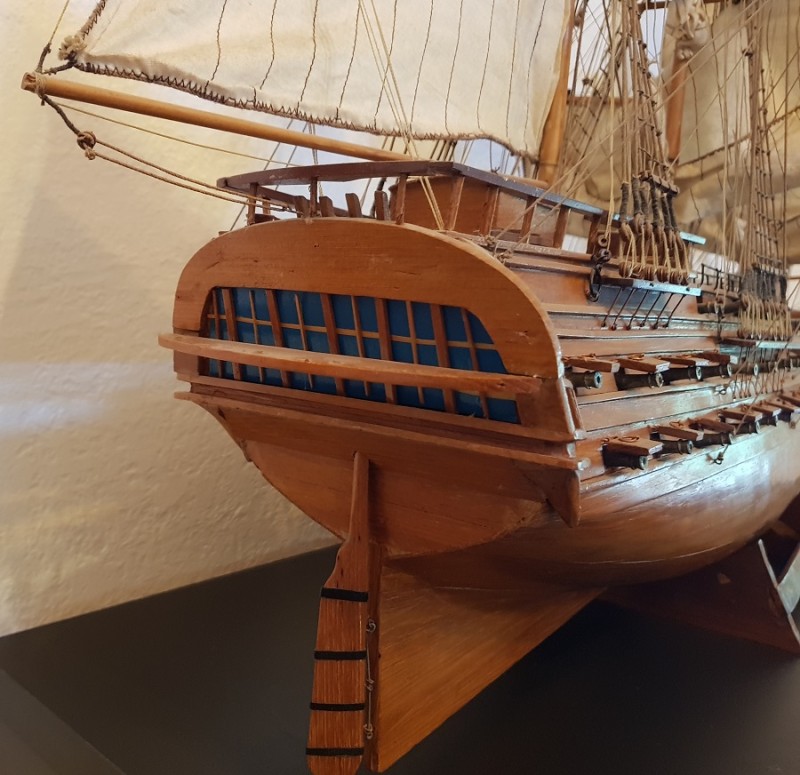

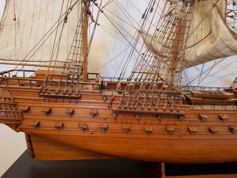

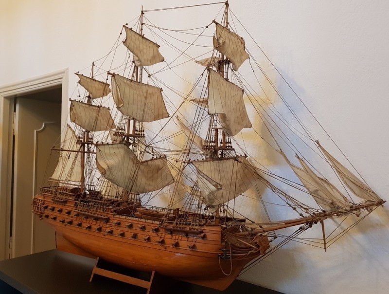

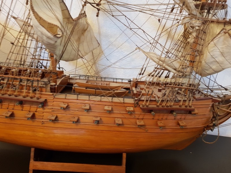

Bin auf stop mit HMS KGV da ich dieser zeit nicht daheim in der Schweiz bin aber in Sud Frankreich.
Dieses Schiff, einer der type 74 Kanone, hat mein Bruder als Hochzeit Geschenk bekommen... aber er hat kein platz mehr... und seiner neuer Frau... ist nicht sehr, sagen wir "Schiff Liebhaber"
Also... had er es mir geschenkt... es had viel ehrlebt und wahr nicht geschutzt.
Ich werde also versuchen dieses Schiff ganz neues leben ein zu blasen

Das Schiff sieht ja jetzt schon sehr schön aus. Ich bin schon gespannt was du da zaubern wirst.

Moin.....
Also.... ich gehe mal davon aus, das es ein Holzmodell ist. Auf den Fotos sieht das Schiff gar nicht so schlecht aus. Etwas säubern, ein bisschen was überholen sollte eigentlich reichen.
Aber ich bin echt gespannt was du aus dem 74iger machst. Wünsche dir gutes gelingen.

Ahoi Wim
Ich bin ebenfalls wie Diwo der Meinung, das Schiff im Sinne des Erbauers sanft zu renovieren. Meines Erachtens gibt es kaum etwas zu korrigieren, auch die Takelage scheint mir korrekt wiedergegeben.
Es ist ja nicht nur das Schiffsmodell als solches, das unsere Achtung verdient sondern auch die Handwerkskunst des Erbauers, welche Respekt verdient.
Oder anders gefragt: Wer wünschte sich, dass später irgendwer an den eigenen Modellen herumschnippelt und irgenwelche Verschlimmbesserungen anbringt?

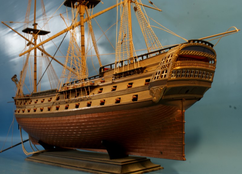

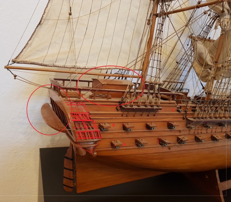

Also... zuerst , ich verstehe euch und irgendwie... ihr müsst auch wissen wie dieser Schiff gebaut worden ist.
Es kommt von Mauritius und ist eigentlich ein serien Massen bau, nicht ein einseler Kunstler,
typisch für mich ein Schiff sehr schön von ferne, Schön von 1 m abstand... aber nicht schön wenn mann richtig details anschaut von sehr nah.
Ich werde nicht alles änderen aber
Einige meiner Zielen, Die Kanone A, B und C wahren in wirklichkeit nicht die gleiche , A die Grösste und C die Kleinster... müss rausfinden ob ich 3 unterschiedliche Kanone bekommen kann
Das Pilot haus hätte turen und fenster....
Die ganser hinter aufbau ist Komplet falsch und muss daher verbessert werden.... wahrscheinlich auf neu auch gibt es... dieser Schiffe whahren gans bemahlt... habe nicht entschlossen ob ich das machen werde

Moin...
Ja gut..... die Seitentaschen und der Heckspiegel können eine Überarbeitung vertragen. Das letzte Foto zeigt eine Modell von Heller.... entweder die La Glorieux oder die la Superbe (sind beide bis auf die Galion gleich). Beide Schiffe gehören zur Französischen "Tremeaire Klasse" mit 74 Kanonen. Diese hatten folgende Kanonen....:28 × 36-Pfünder-Kanonen, 30 × 18-Pfünder-Kanonen, 16 × 8-Pfünder-Kanonen.
Da dein "Holzsegler" doch Ähnlichkeiten mit eben jenen 74igern hat, kannst du doch das ein oder andere Umbauen. Also ich freue mich schon auf den (Um-)Baubericht.
