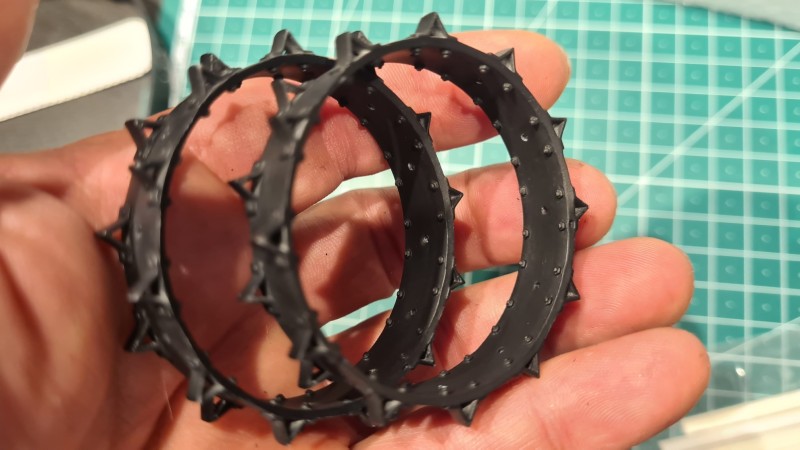

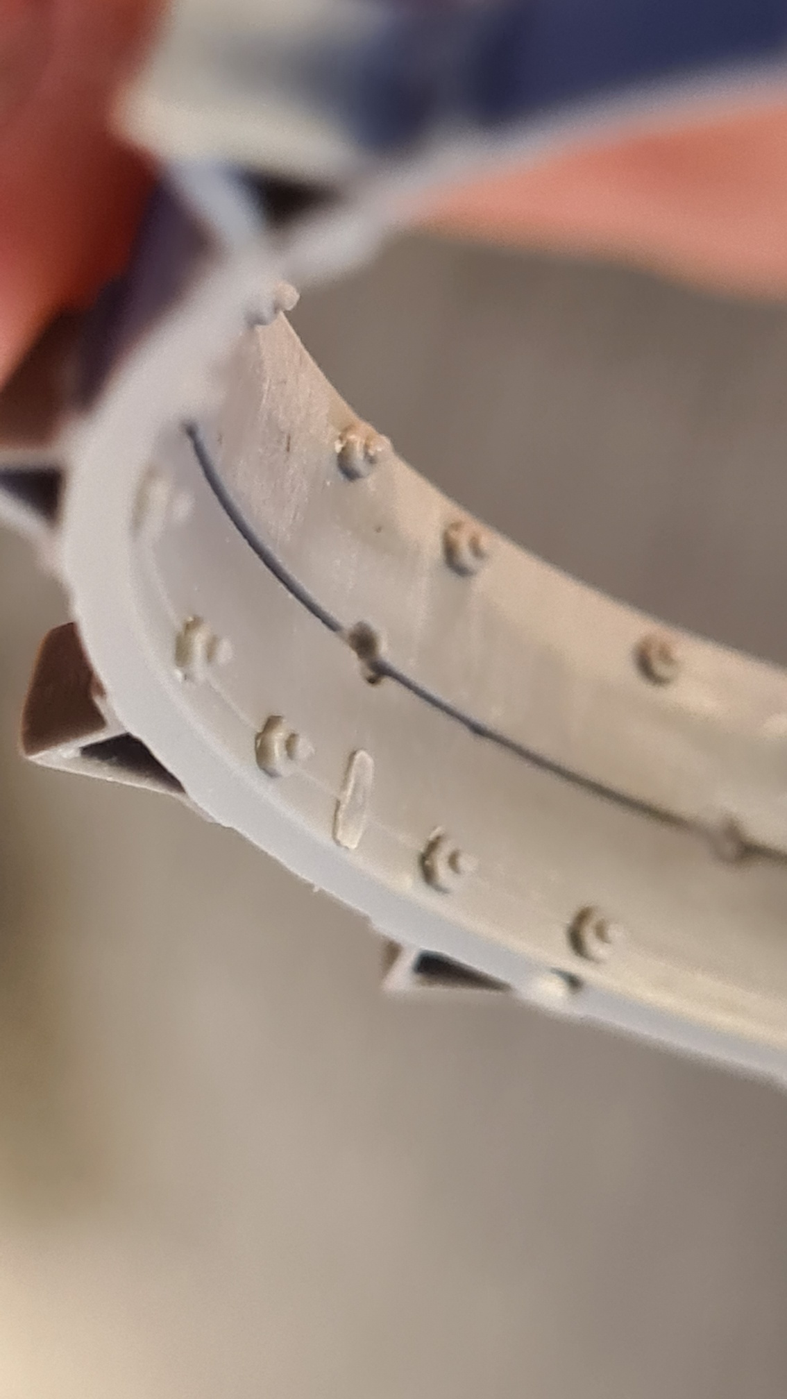

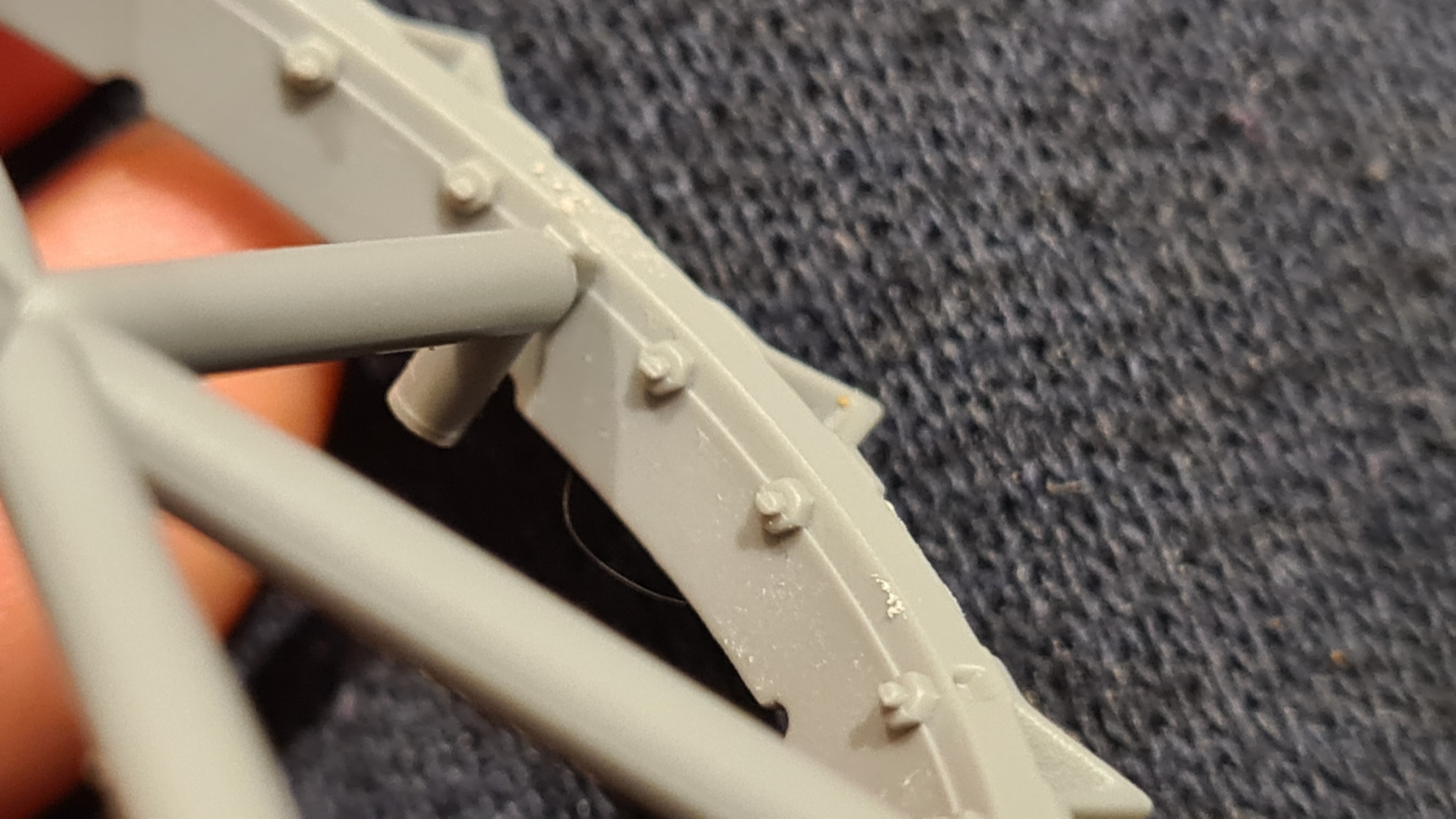

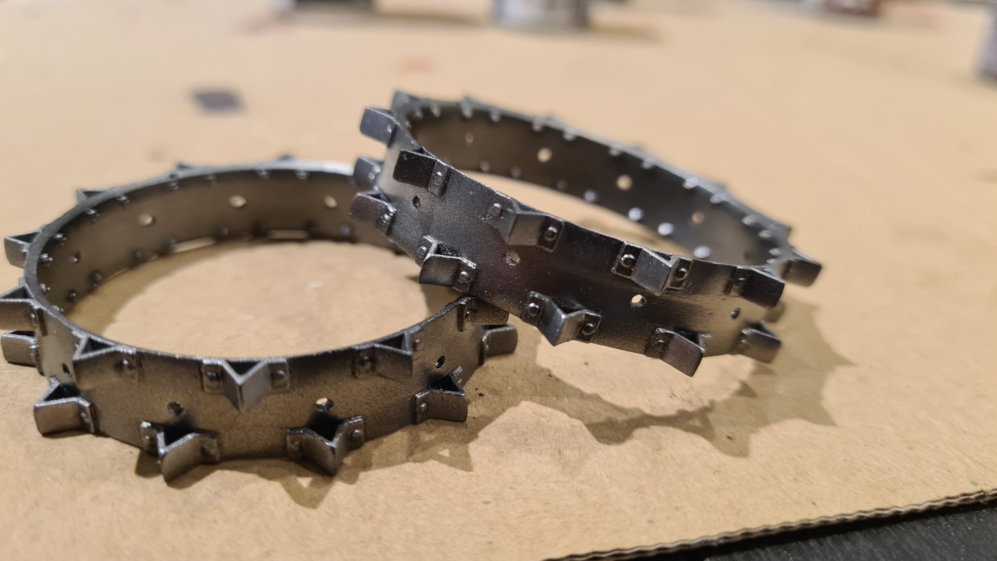

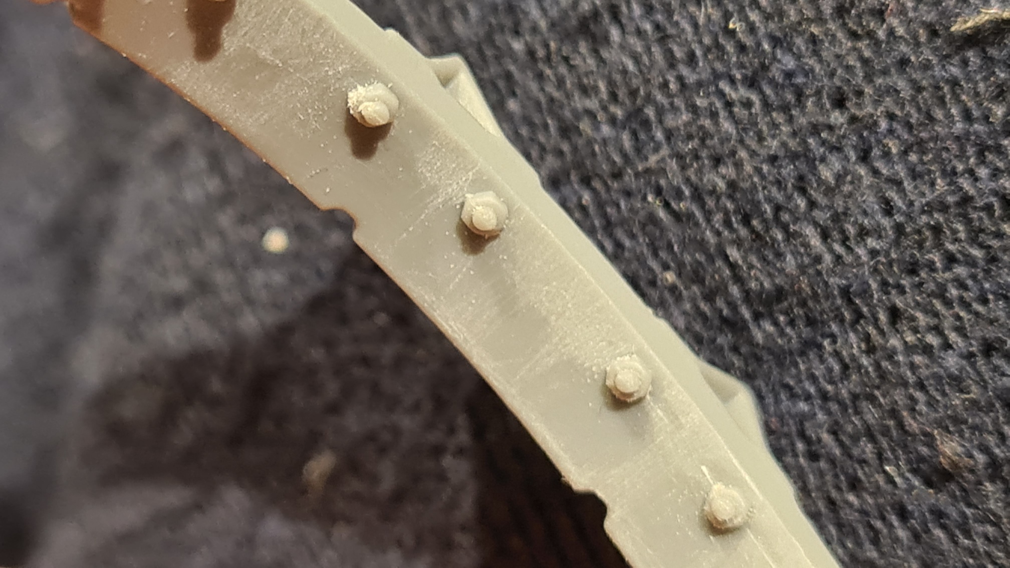

Ich hatte ja bereits in der Bausatzvorstellung die Spritzgussnaht in den Rädern gezeigt. Diese dann auszufeilen war die erste Frustaufgabe. Auf dem folgenden Bild, kann man rechts das verbesserte Resultat sehen, links ein unbehandeltes Objekt:
Naja, die Außenseite geht ja noch einigermaßen. Das Gleiche hat man allerdings auch auf der Innenseite.
Aber auch hier kommt man irgendwie weiter:

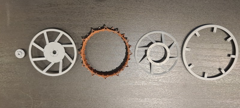

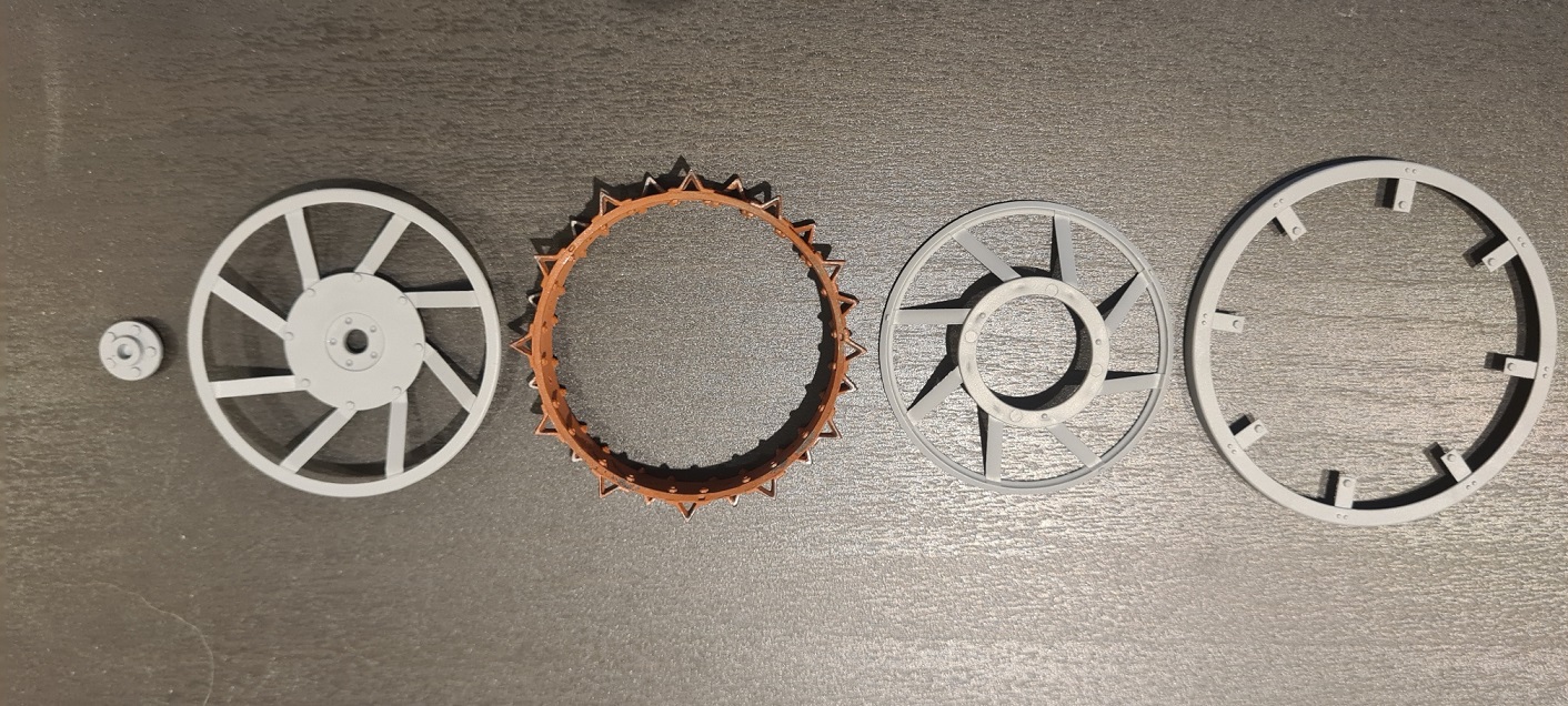

Nun muss man sich vorstellen, dass jedes Hinterrad aus zwei solcher Stahlzackenreifen zusammengebaut wird, in etwa so:

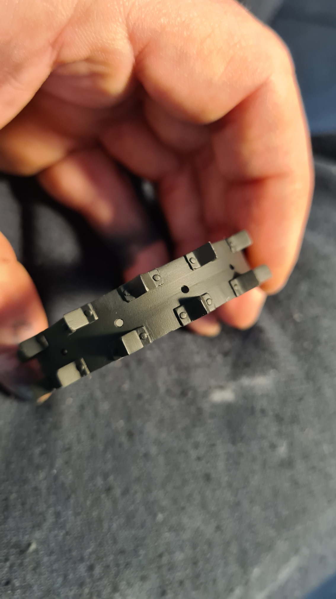

Man hat die Schleifarbeit also exakt 4 mal. Um nichts zu übersehen, wurden die Teile nochmals innen und außen schwarz gesprüht und nachgebessert.

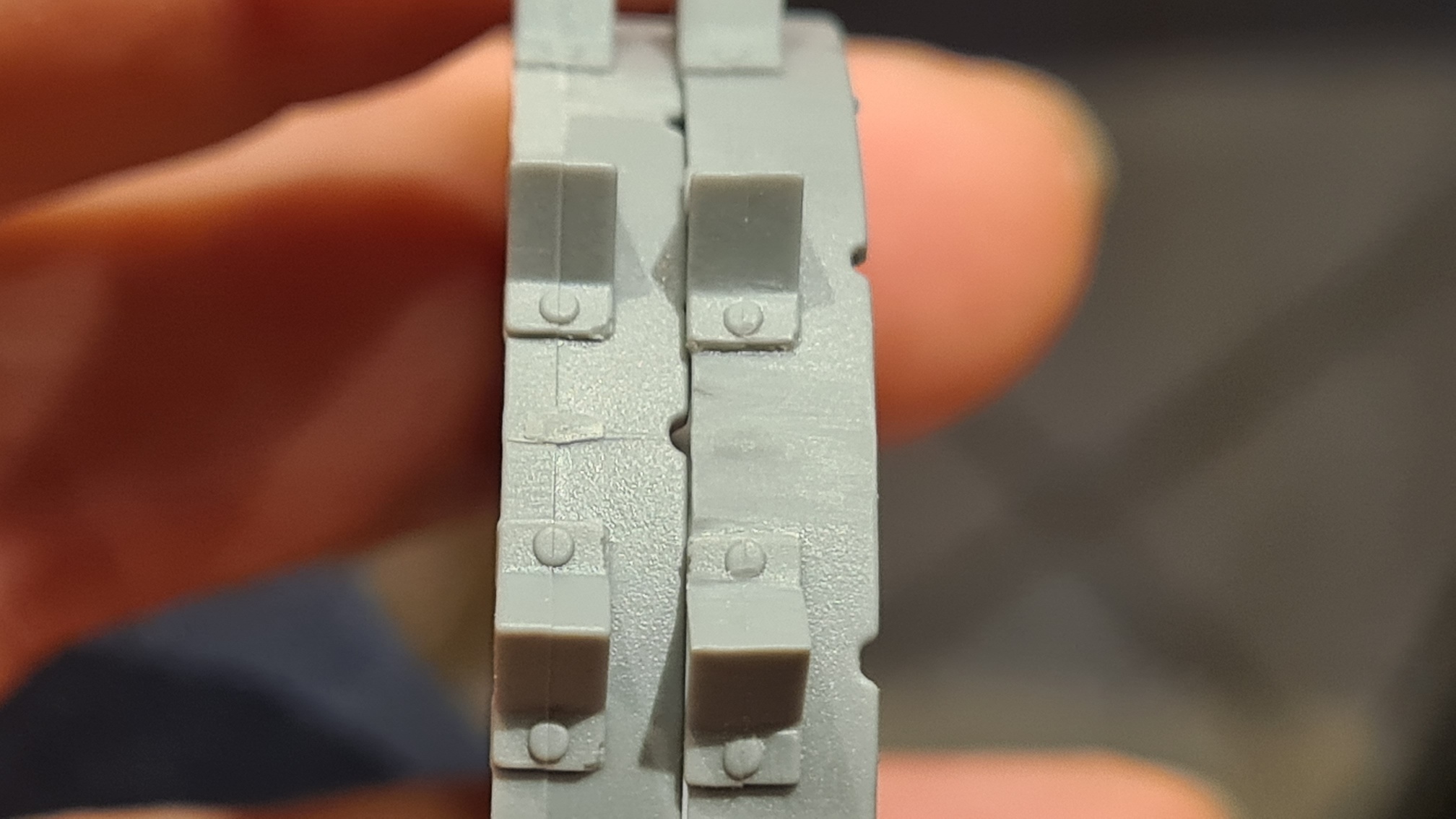

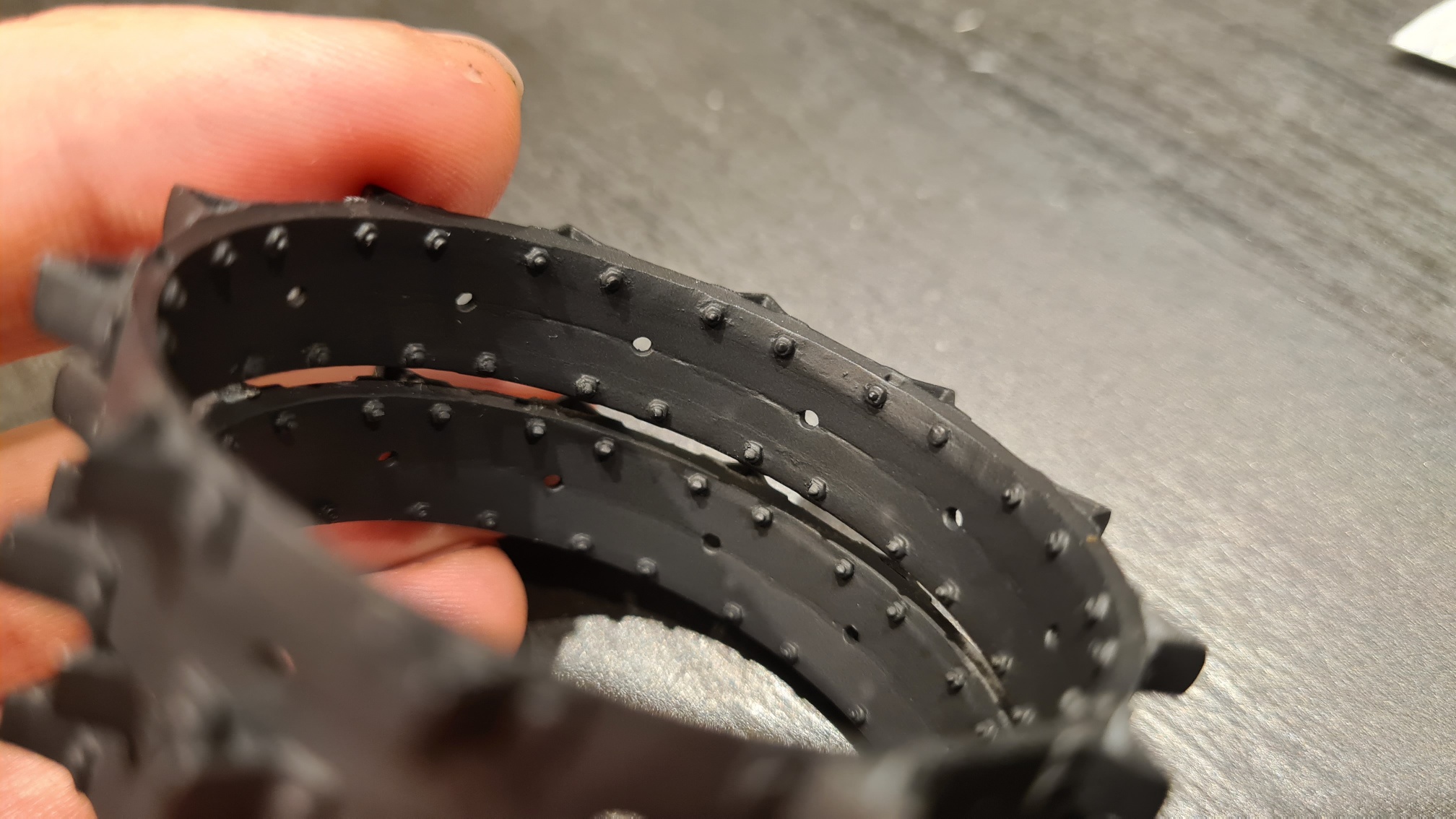

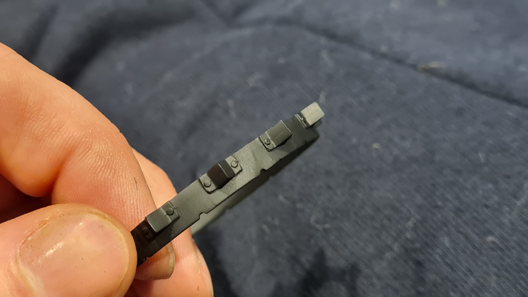

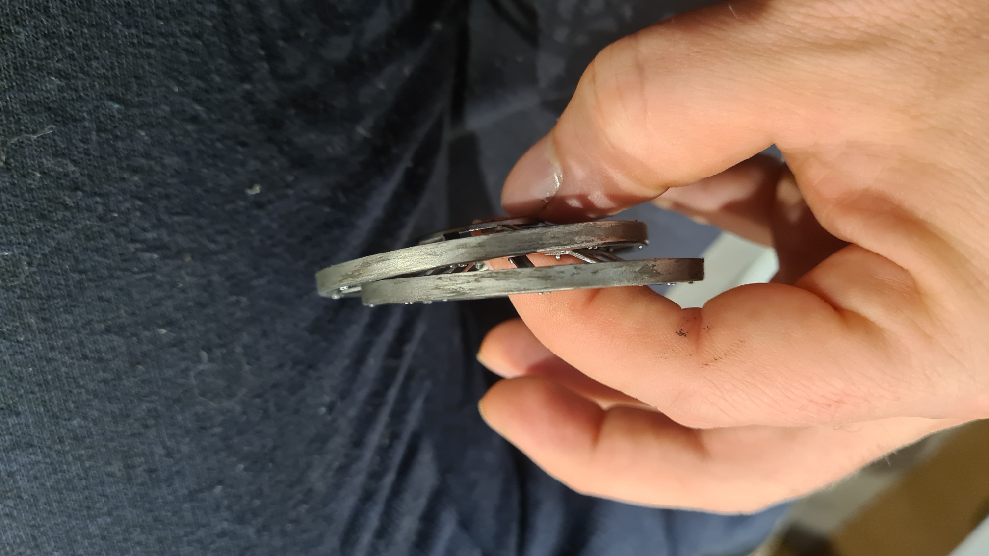

Danach fertig? Neeee, jetzt fängt der Spaß erst richtig an. Werden die Teile zusammengeklebt, entsteht eine extrem unschöne Naht.
Und man ahnt es schon, innen wird das nicht besser:

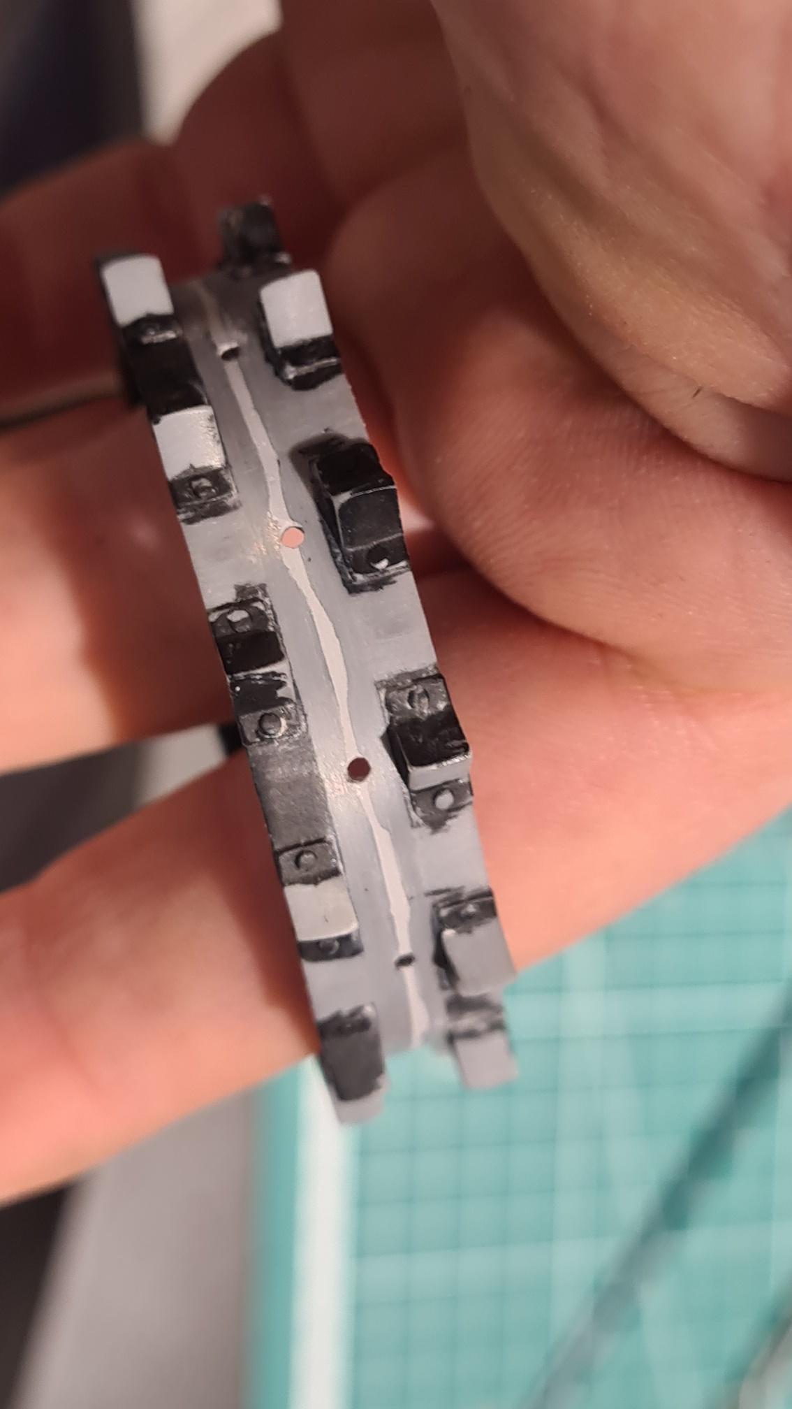

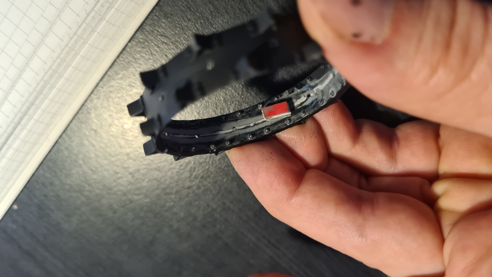

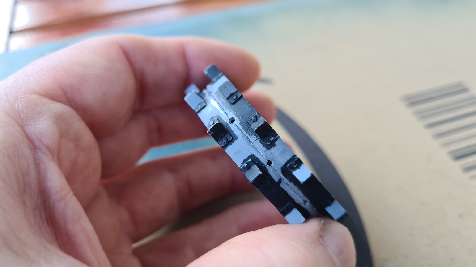

Diese Naht existiert im Original nicht. Weder außen noch innen. Und in dem Maßstab bringe ich es nicht übers Herz, das so zu lassen. Darum geht die Sauerei jetzt erst richtig los. Außen verspachtelt. Ich bin inzwischen ein großer Fan von Mr Surface 500:
Zum Glück passen die Albion Sanding Files gut zwischen die Zacken. Hier kann man mal den Unterschied sehen, vorher-nachher (ist noch nicht fertig, aber man kann es erahnen)
Zur Kontrolle einmal lackiert. Damit kann man leben. Kommt ja hinterher noch was drauf.

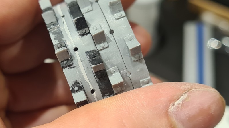

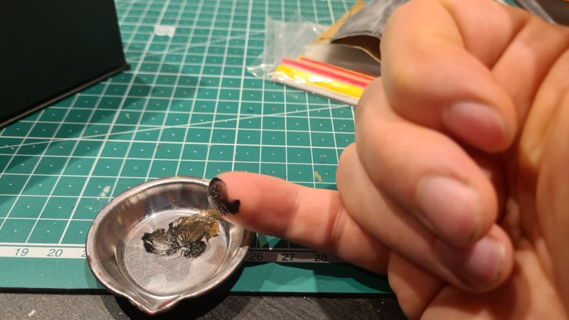

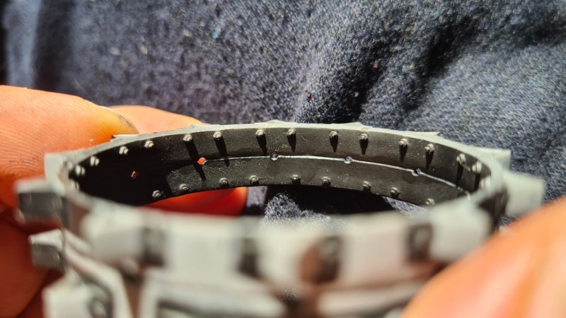

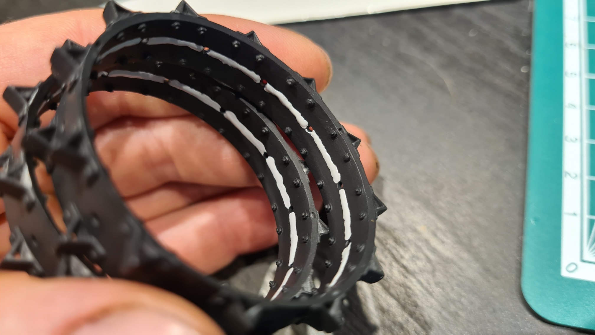

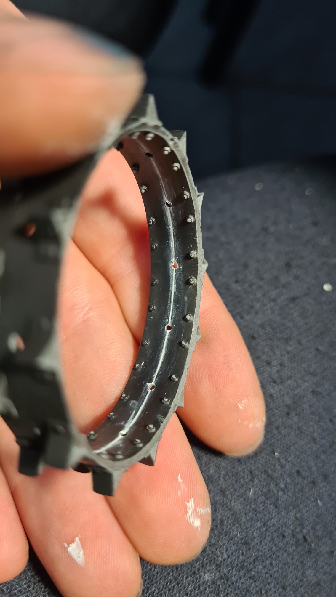

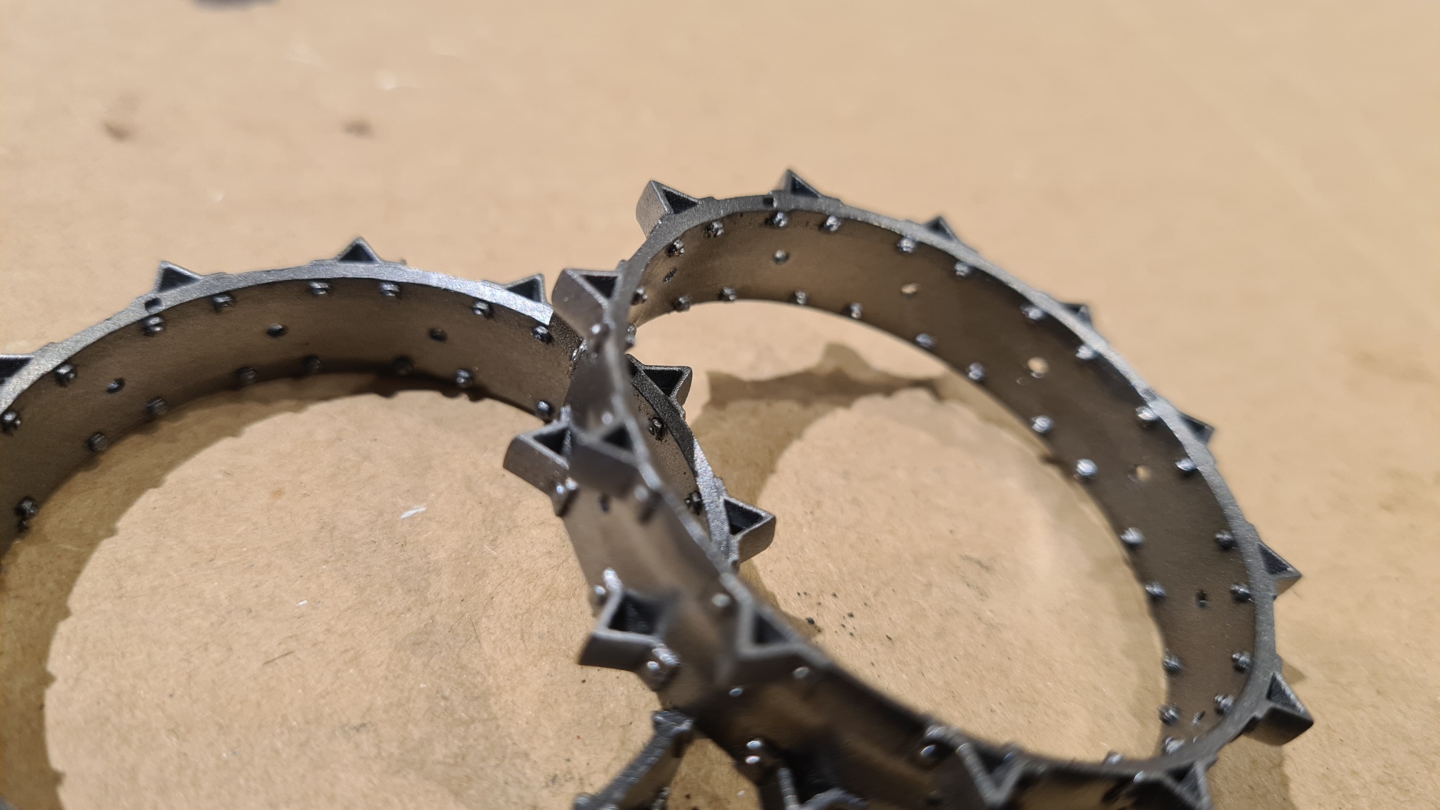

Die Innenseite hingegen ist eine Quahl. Das Problem ist die schwierige Zugänglichkeit. Im ersten Versuch habe ich Vallejo Plastic Putty mit der Fingerspitze verschmiert:
Nach dem Lackieren war es aber Grütze. Was hilft es. Also dann doch auf die harte Tour. Mr Surface 500 drauf. Und nass schleifen. Dazu habe ich die Albion Sticks in Ministücke geschnitten und dann...
Mit meinen dicken Fingern benötige ich etwa 1,5 Stunden, um ein Rad einmal durchzuschleifen. Leider hat man recht wenig Gewalt darüber und auch nicht so recht das Gefühl, wann es passt.
Die Kontrolle ist gnadenlos. An manchen Stelle ist es schon OK, an den meisten Stellen jedoch nicht.
Status heute Abend, 20 Uhr. Alle Schutzmaßnahmen getroffen (weil Mr Surface 500 bei mir sofort Kopfschmerzen verursacht)
Und noch eine Schicht drauf

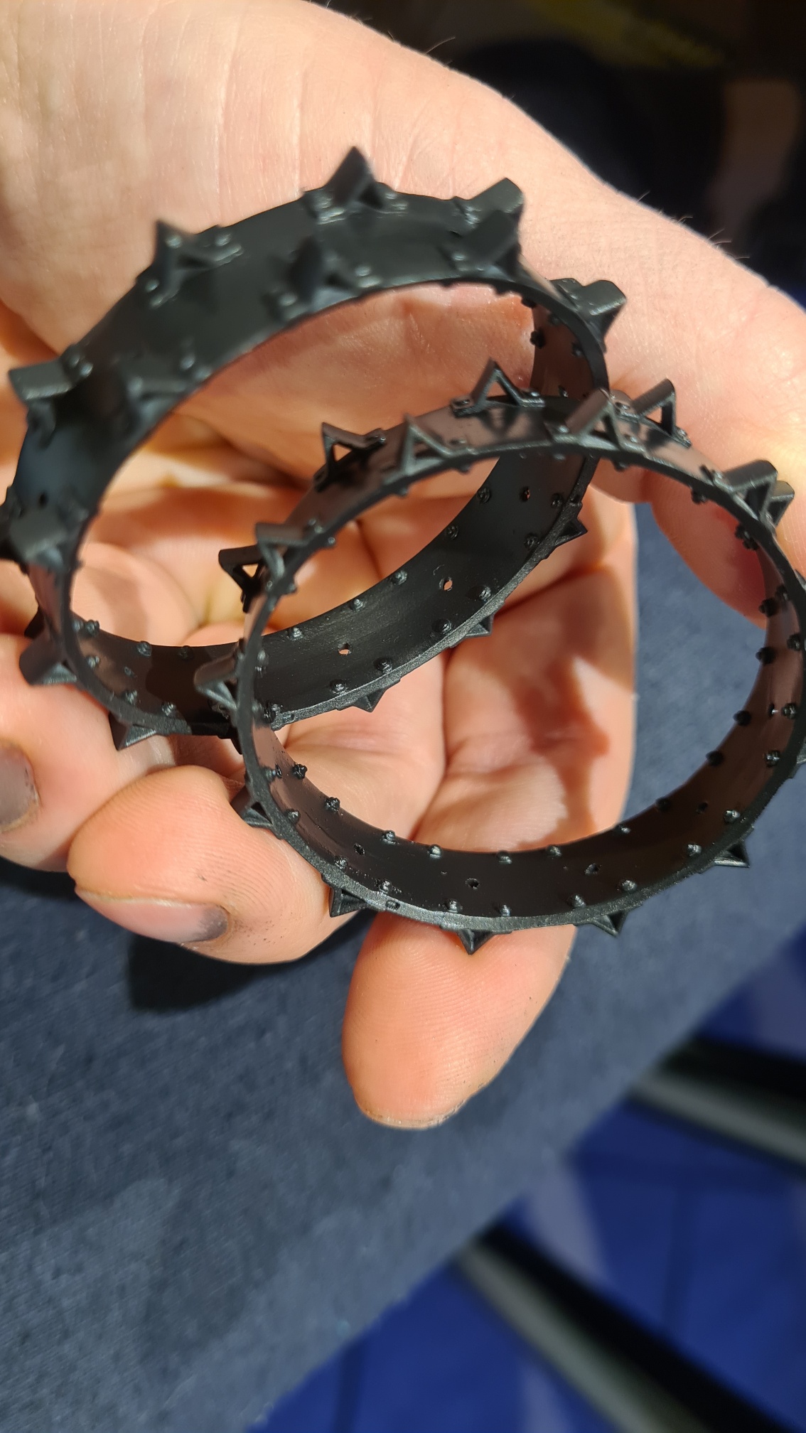

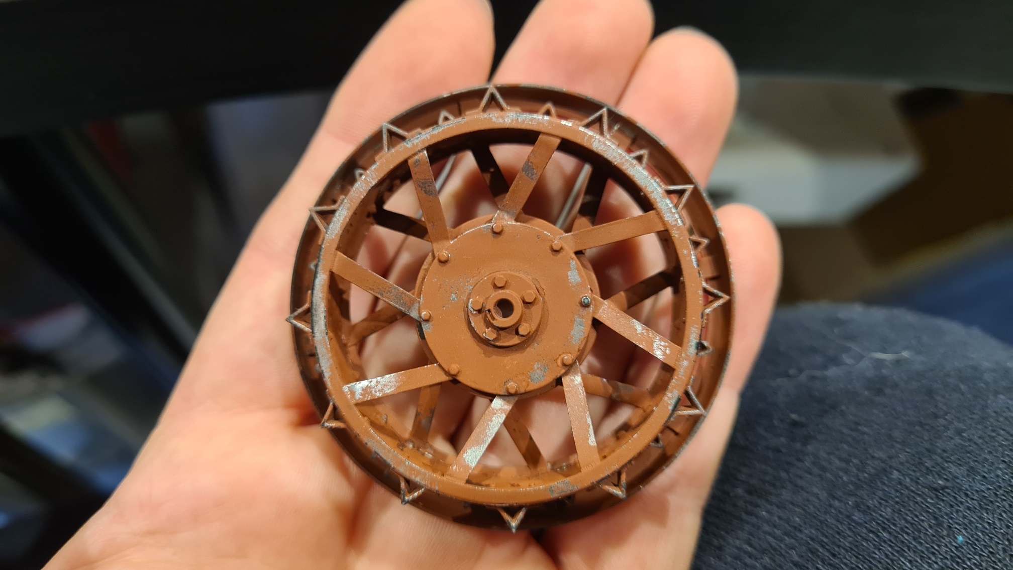

Inzwischen habe ich auch die Innenseiten irgendwie hinbekommen. Hat noch 2 Durchgänge gebraucht, aber dann hat es gepasst.
Kontrollsprühung mit einfachem Vallejo air schwarz.
Später sollen die Räder rotbraun lackiert sein mit etwas Abnutzung. An den abgenutzten Stellen soll der blanke Edelstahl durchscheinen. Eigentlich mehr oder weniger wie auf dem Karton-Foto. Daher wurde als nächstes 2x Alclad 2 Microfiller schwarz gesprüht
Gerade eben habe ich dann noch eine Schicht Alclad 2 Edelstahl nachgesprüht

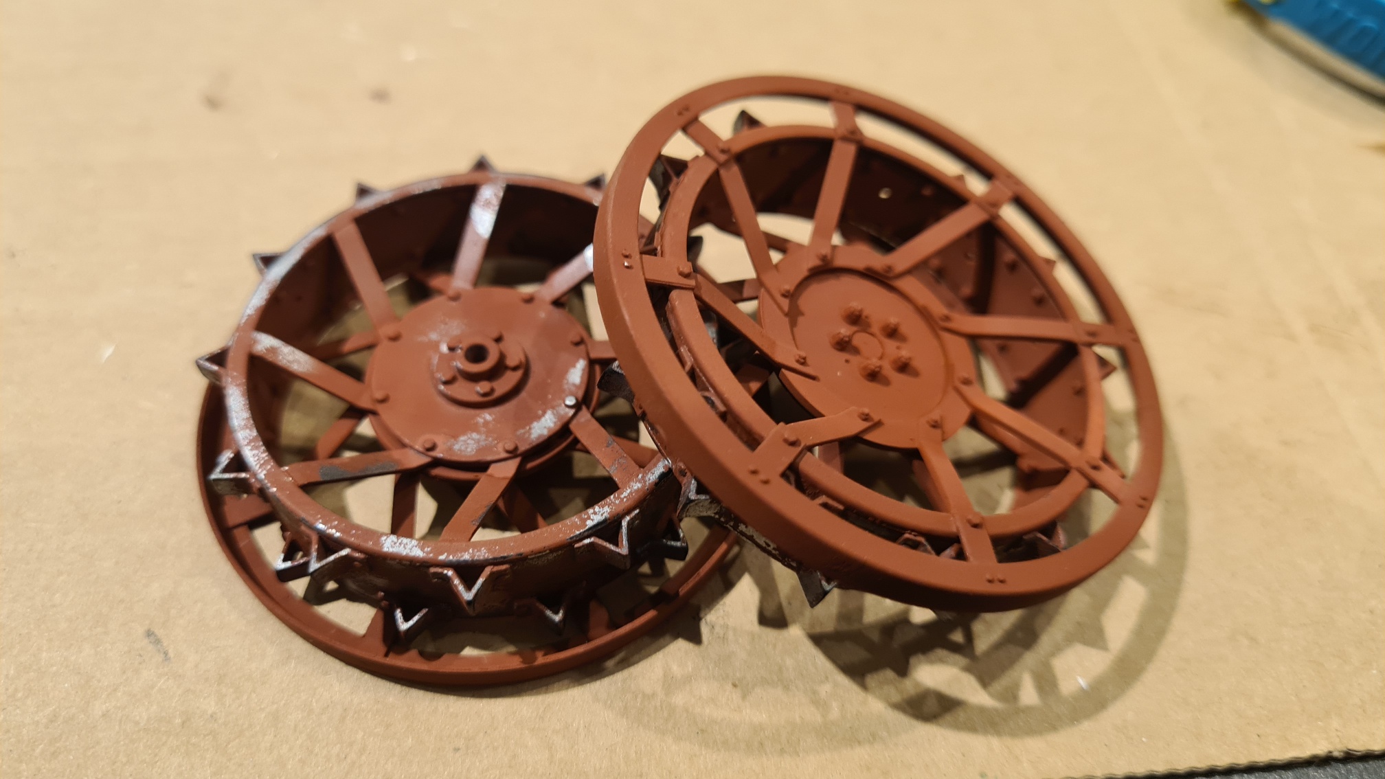

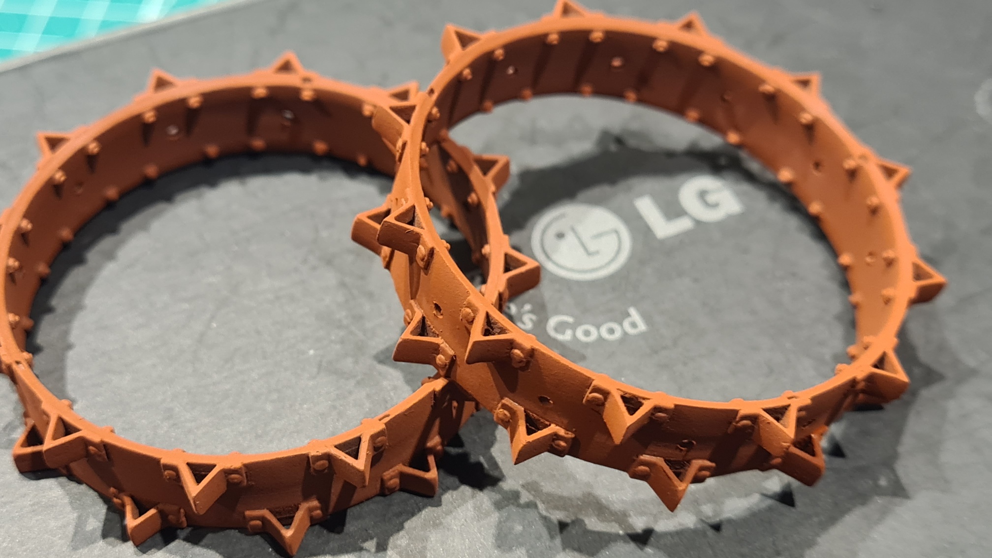

Die "Acker"laufflächen wurden mit diesem Spezialmittelchen 3 mal gesprüht. AK worn effects (AK088). Das Fläschchen für knapp 4 Euro, Haarspray ist da sicherlich günstiger. Aber es funktioniert wirklich sehr gut.

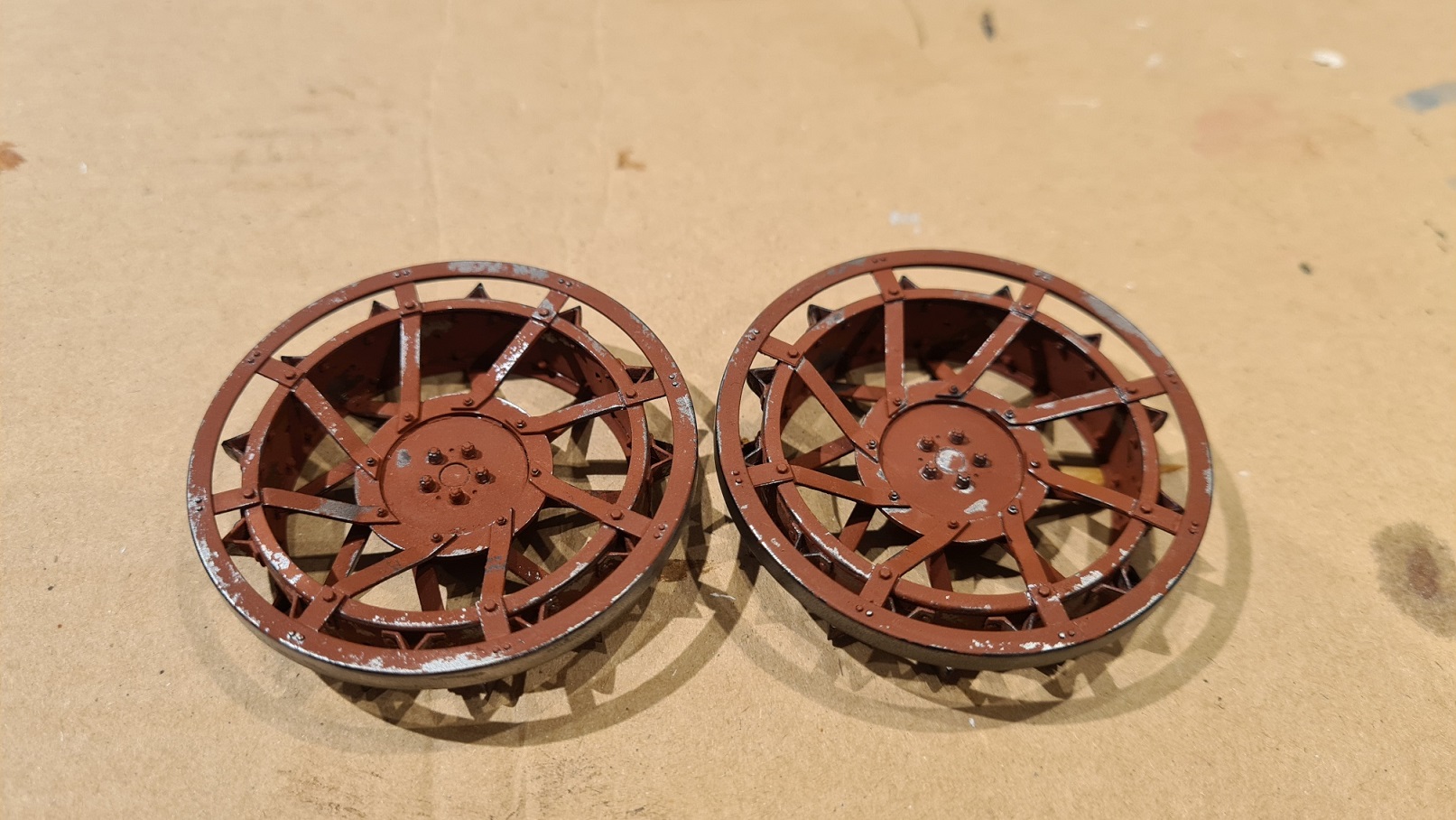

Danach dann die eigentliche Farbe für die Räder. Ich hatte mir alle Farbenpfehlungen in der Anleitung angeschaut und bin dann vom Farbton bei der Farbe von AK hängengeblieben.
Ich verdünne direkt mit Isopropanol 1:1. Das Ergebnis ist am Ende ein gleichförmiges mattes Ergebnis:

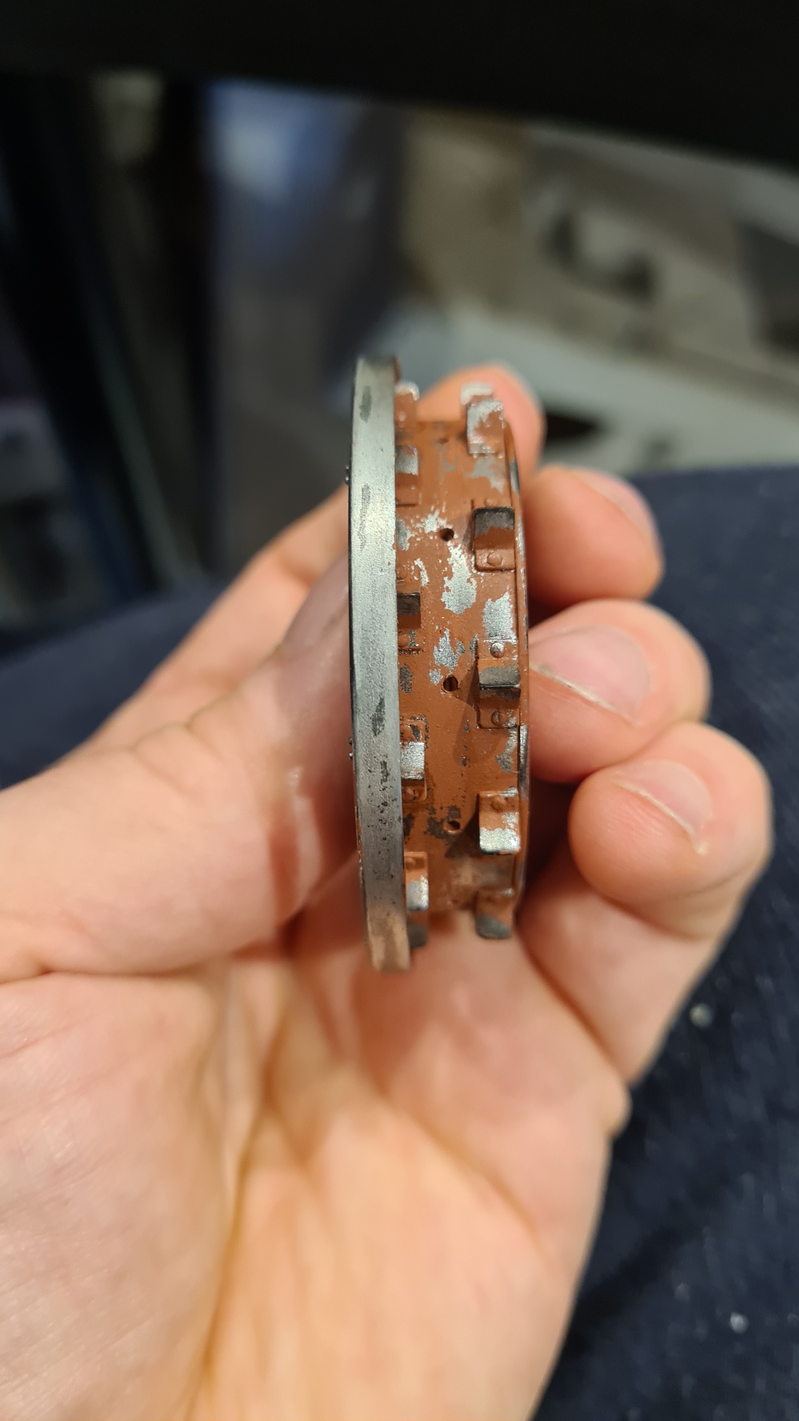

Und dann einfach Pinsel nass machen und los gehts. Wenn der Trecker durch den Acker geheizt ist, dann waren die Zackenspitzen sicherlich blank. Auf der glatten Lauffläche war aber vermutlich noch Farbe. Hier also meine Interpretation:
Ist nur die halbe Miete, die Speichen und der große Laufkranz (für die Straße?) müssen auch noch angebaut werden.

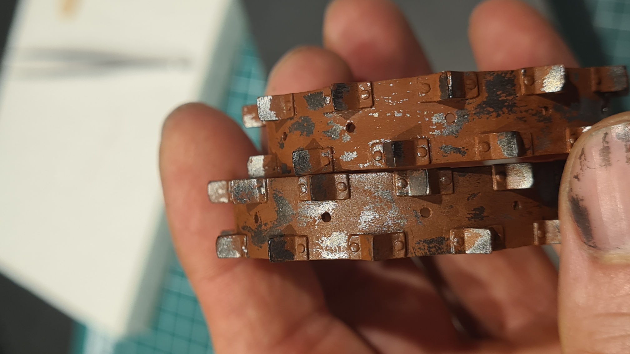

Auch hier das Gleiche. Zunächst mit Alclad Primer schwarz (ALC 309) grundiert. Dann kam Alclad 2 Edelstahl drauf. Für die großen Laufkränze habe ich mir aber noch etwas ausgedacht. Die Laufflächen werden in jedem Fall blank sein. Aber das wird niemals einförmig blank sein. Lunker usw. werden hier deutlich sichtbar sein. Also wurde Acrylfarbe aus der Tube genommen, schwarz und braun, mit dem Finger vermatscht und dann auf die Lauffläche in Laufrichtung verrieben:
Erst danach kam auf alle Bauteile wieder eine dreifache Schicht AK Worn Effects. Ach ja, man läßt es einfach an der Luft trocknen, dann die nächste Schicht. Laut Anleitung sprüht man dann die Zielfarbe direkt drauf, sobald die letzte Schicht trocken ist. Hier sind die Laufflächen noch unbehandelt.

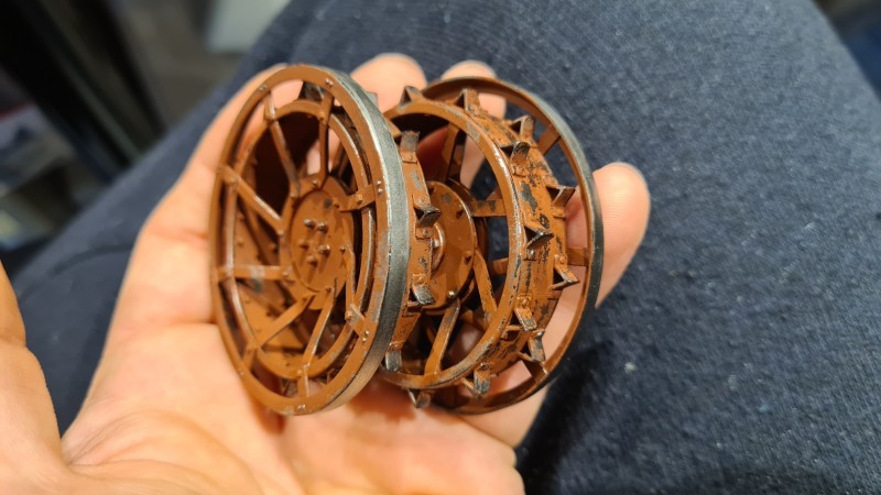

Und so sehen die Räder dann nach der Behandlung mit Wasser und Pinsel aus. Die freigelegte Lauffläche hat die Verunreinigungen behalten:
Hier kann man einmal Vorderseite und Rückseite sehen:
Das durchscheinende Metall ist mir etwas zu glänzend, später wird noch etwas (nicht viel) Dreck draufkommen. Wie in der Natur. So zumindest der Plan.
Rafael
