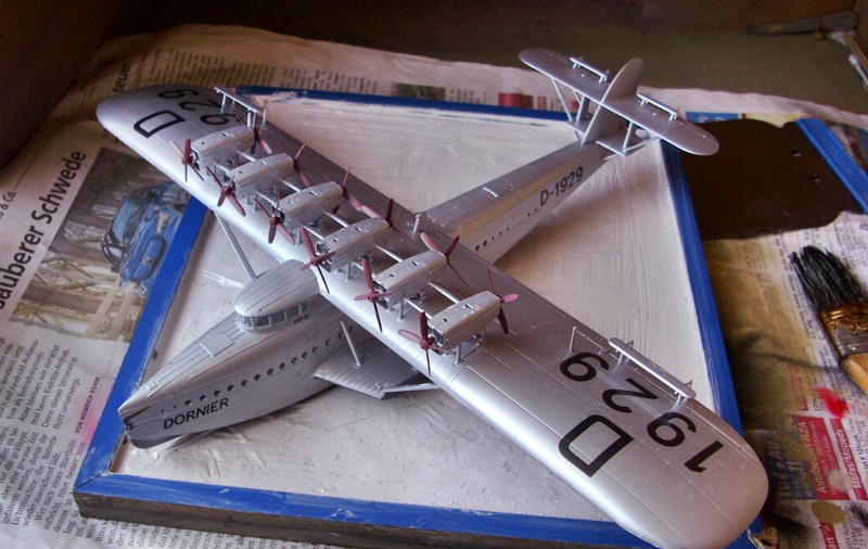

Die Do X habe ich von einem Bekannten geschenkt bekommen, leider nicht komplett. Decals und Ständer fehlten. Die Decals konnte ich noch bekommen aber keinen Ständer.
Alternativ nun ein kleines Dio in Form einer kleinen Wasserfläche. Ein Brett und Leisten sind schnell gemacht und blaue Farbe ist auch noch da.

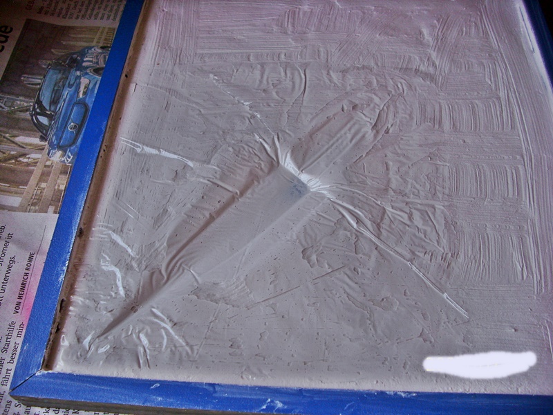

Modellbaugips anrühren und die Fläche damit ausfüllen, dann ein Stück Frischhaltefolie auf das Gipsbett legen und mit der Do X einen Abdruck machen.
So soll es dann später aussehen, natürlich mit Farbe. :lol:
Weiter geht es dann wenn der Gips trocken ist.

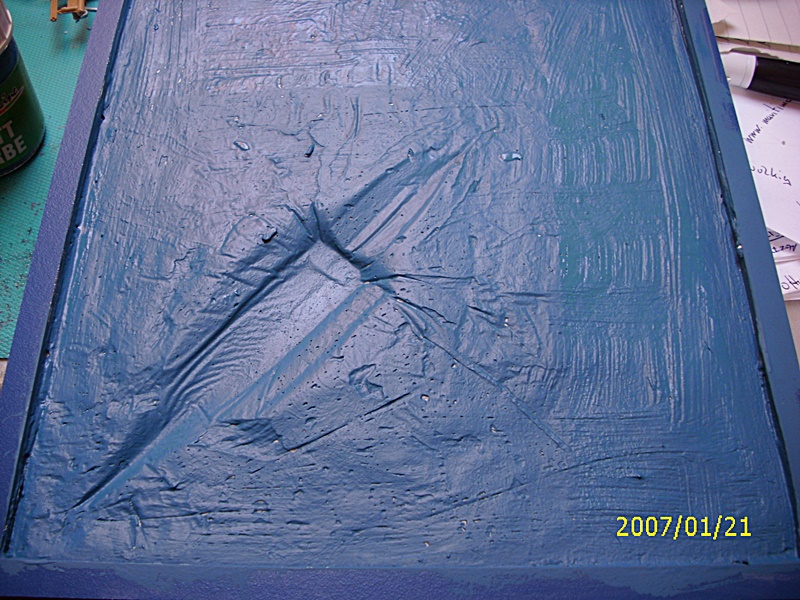

So weiter mit dem kleinen Wasserdio.

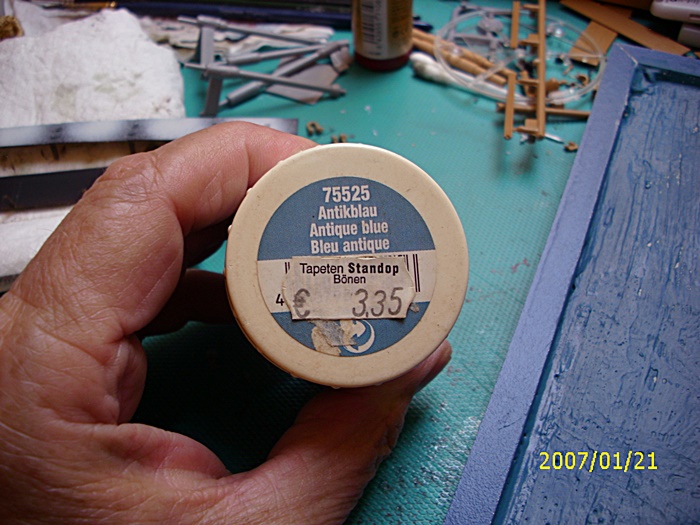

Der Gips ist trocken und kann nun bemalt werden. Dazu nehme ich einfache Plakafarbe hier Antikblau.
Das trocknen geht schnell nach ca. 15 min kann der nächste Schritt angefangen werden.

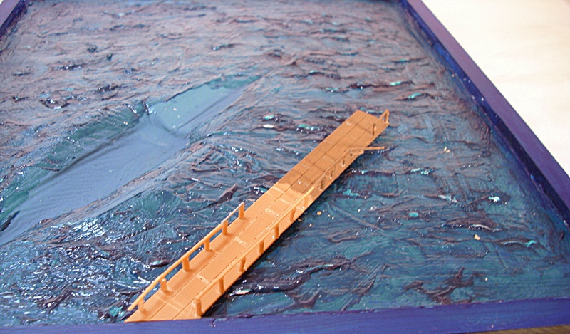

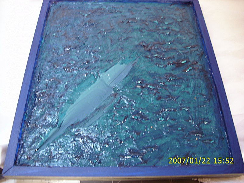

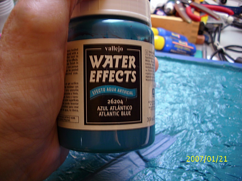

Das Wasser mache ich hier mit der Acrylpaste von Vallejo. Diese trocknet später glänzend aus und über all dort wo etwas dicker aufgetragen wurde bilden sich dunklere Stellen. So können auch kleine Wellen dargestellt werden. (Bitte nicht auf das Datum achten. Irgendwo an der Camera kann man das einstellen aber wo. ??)

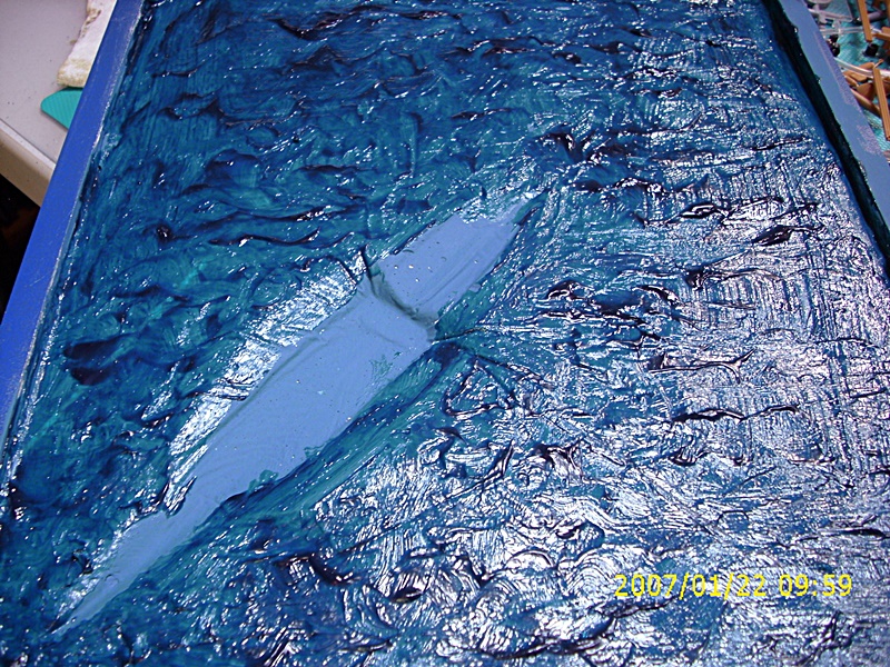

Der erste Versuch war nun nicht so berauschend. :cry:

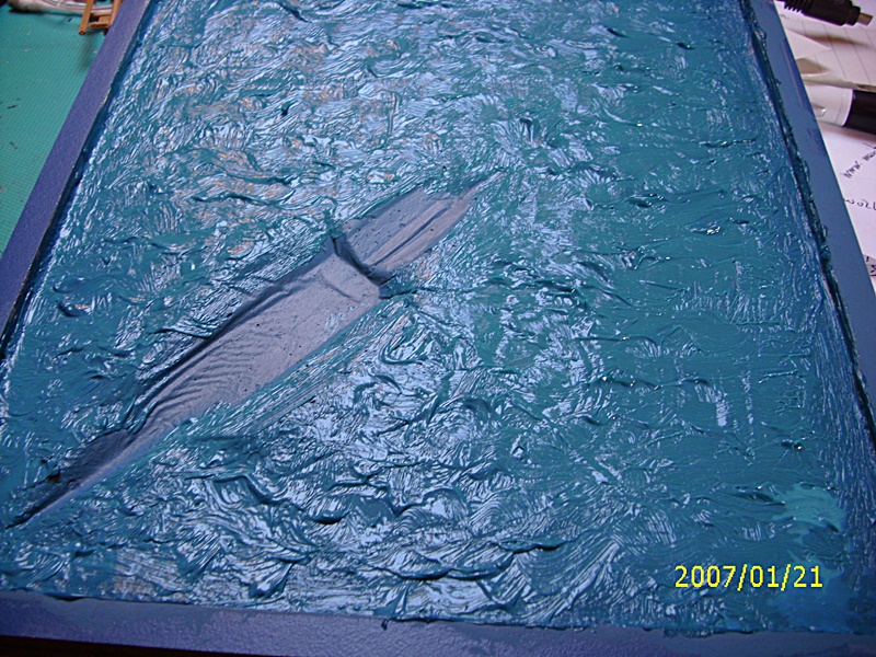

Schon besser und auf dem nächsten Bild kann man auch die kleinen Wellen erkennen. Wenn es stürmischer werden soll dann kann man auch einen kleinen Löffel nehmen und so die Wellen formen.

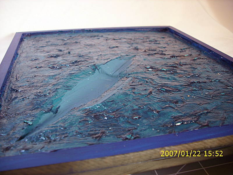

So fehlt noch ein Bootssteg als Beheflsanleger.
Noch etwas altern dann kann die Do X dazu und auch 1 oder 2 Boote um das ganze etwas aufzulockern.

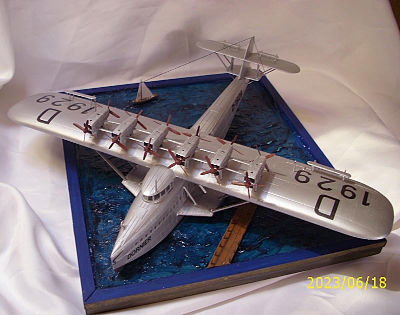

Leider muss ich dir sagen, das mich das Wasser nicht so überzeugt. Es wirkt irgendwie ..... Flat...... so gar keine Spiegelung. Eigentlich müsste sich der Steg im Wasser spiegeln.
Ich hatte auch mal so eine Wasserplatte gebaut und habe zum Abschluss einfach Klarlack aus er Dose drüber gekippt. So sah das fertig aus....:
Wenn du das Foto nicht in deinem Baubericht haben möchtest, dann schmeiß es wieder raus. ;)
Ach ja..... deine Do X sieht klasse aus.

Moin OFW
Ich schließe mich hier Diwo an. Die Wasserfläche könnte noch etwas "Glanz" vertragen. Was Du auch noch machen könntest wäre folgendes: die Kämme der Wellen mit einem weißen Drybrushing betonen.Aber bitte sehr trocken und sehr dezent. Deine Wasserfläche ist ja recht unruhig dargestellt, da würde sich eine Betonung der Kämme gut machen.

Bei der unruhigen See sollten die Fluggäste seefest sein, jedenfalls bei Start und Landung.
Könnte es sein, dass die Do X zu hoch im Wasser liegt?

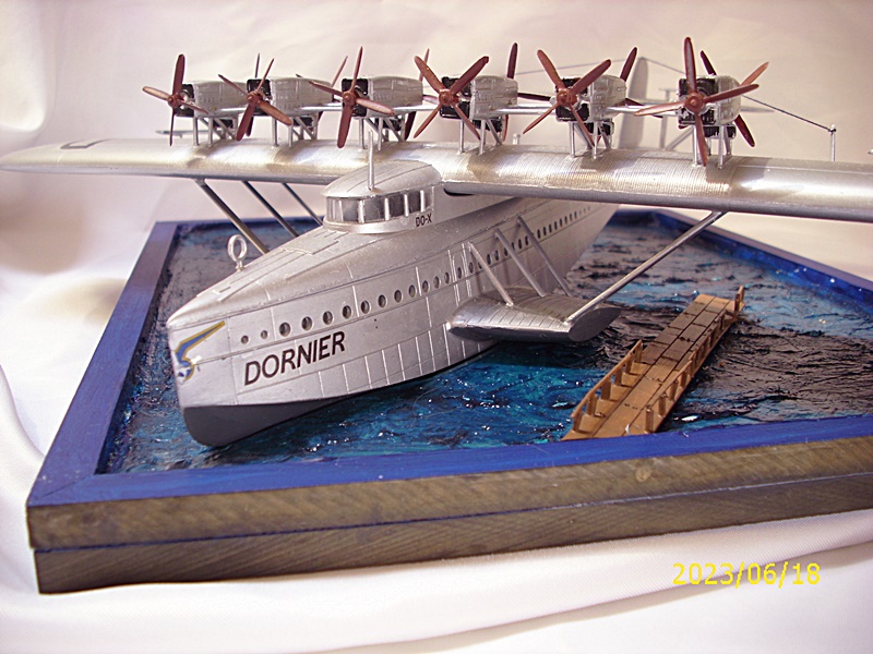

Vielen Dank für Eure Tipps. Ich will das gar nicht so zu 100%. Die erste Idee war ein kleiner Teller in Blau mit einer gebogenen Metallstange auf der dann die DO X aufgesetzt werden sollte. Na ja Geschmacksache. Da ist die Wasserdarstellung schon etwas besser.
Do X.jpg (15.19 KiB) 5248 mal betrachtet
Also dem Foto nach sieht es für mich ok aus.
Ich werde mich nochmal am WE dransetzten aber viel werde ich da wohl nicht ändern.

Also ich habe mir das Dio nochmal angesehen und finde es ok so. Soll halt nur einen fehlenden Ständer ersetzen und hübsch aussehen. Ein kleines Segelboot habe ich noch hinzugefügt.
Ist bestimmt nicht das letzte Wasserdio was ich machen werde. :thumbup:

Ich bin nun überhaupt kein Dio- Bauer und ich finde dein Werk ist schön geworden.
Es ist für das "Wasserflugzeug" so schöner, als nur in einer Vitrine zu stehen.
Gefällt mir :thumbup:
Beiträge: 1931
Dafür, dass er in 1:144 ist, sieht der Flieger recht monumental aus. Das Original muss einen eindrucksvollen Anblick geboten haben. Die Markierungen sind sauber aufgebracht (kein sichtbarer Film). Das ist oft mein erster Blick.

Ich habe auch schon mal ein ähnliches Dio erstellt und finde eine Wasserdarstellung ist gar nicht so einfach.
Das was du gemacht hast und auch die DoX ist gut geworden.
Das mit der spiegelnden Oberfläche ist sicherlich ein Punkt, über den man nachdenken kann. Aber wie du sagst, du willst ja weitere Wasserdarstellungen machen und dann kannst du’s ja umsetzen ;)
