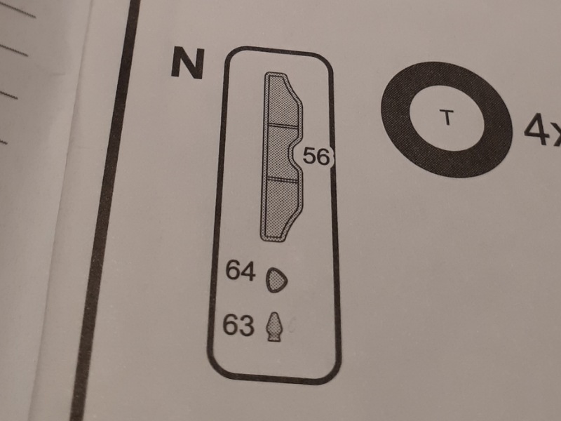

Beim Bausatz #07083 ist die Vase, eine Uhr und eine zusätzliche Ablage dabei.
Re: Zeigt Eure Projekte......
Verfasst: Fr 15. Jan 2021, 07:59
Tschäck. Die Ablage kommt unter das Armaturenbrett - da verrate ich nichts Überraschendes, oder?

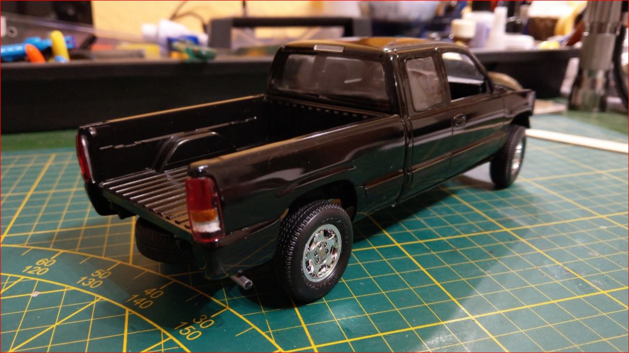

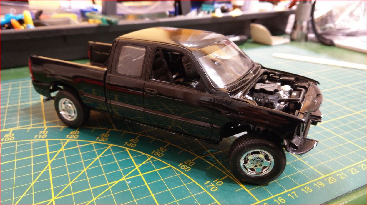

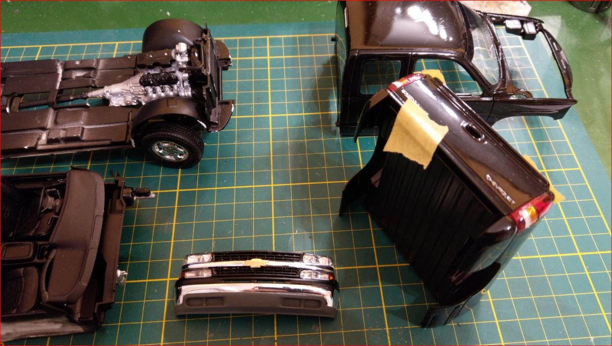

Ich habe gesehen, dass ich gar keinen Baubericht für meinen 1999 Chevrolet Silverado habe. Im Grunde ist es der selbe Bausatz, den ich für den Umbau zum GMC Sierra heran nehme. Nur, dass er aus der Box heraus gebaut wird. Serie. Ohne Extras.
Mittlerweile ist er schwarz lackiert und mit 2K Klarlack versiegelt. Die Lackierung misslang beim ersten Versuch und ich dachte schon über eine Alternative zum Schwarz nach. Aber nein. Er *muss* schwarz sein. Schließlich soll er als Beiwerk bei der Fotogalerie des GMC werden. Um die Umbaumaßnahmen zu erkennen.
Er naht die Endmontage. Nur noch einmal die Motorhaube und Heckklappe mit Klarlack behandeln und die restlichen Sachen können angebaut werden. Easypiesy
Bei den Rückleuchten habe ich, wie bei den GMC-Zwillingen, aus Aluminium die "Chromspiegel" hinter den Gläsern gemacht, um sie aufzuhellen und etwas mehr Tiefe zu geben. Das erreicht man mit rückseitigem Bemalen oder Bekleben mit BMF nicht so.

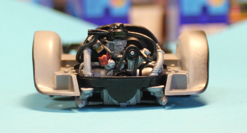

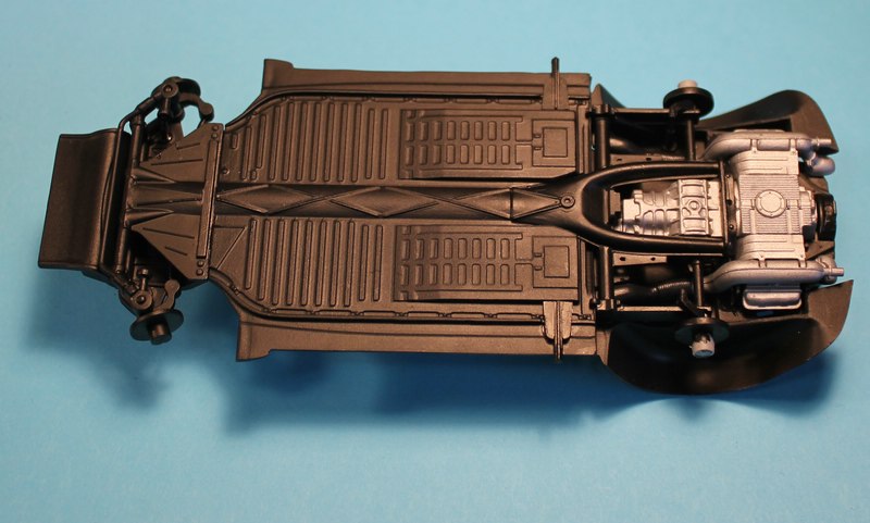

Etwas weiter bin ich bei dem Herbie auch gekommen. An dieser Stelle muss ich tatsächlich den Revell-Bausatz loben.... bis jetzt passt alles super :thumbup: . Auch die Teile schauen alle wirklich gut aus. Gut, ein paar Sinkstellen gibt es .....und hier und da mal etwas Grad. Aber im großen und ganzen ein guter Bausatz...... soweit ich das beurteilen kann.
Der Motor ist mittlerweile fertig.... die Unterbodengruppe auch. Beides zusammengefügt , dann die hintere Achse und die vordere Lenkachse Lackiert und gebaut. Guckst du Foto.....:
Hier kam mein neues Airbrush Equipment zum Einsatz..... wenn auch aus dem billigen Preissegment, funktionieren Kompressor und Airgun klasse.
Übrigens.... die Lenkachse ist in Funktion.
Hier noch ein Foto vom fertigen Motor....war ja nicht mehr viel zu machen......:
Wie man sieht, fehlen so einige Details...... z.B. Zündkabel....(von Zündspule zum Verteiler und von da aus zu den Zylindern), Diverse Kabel z.B. Lichtmaschine und Bowdenzüge. Da ich aber so gar keine Ahnung habe, wie und womit ich die Darstellen soll..... fehlen die auch weiterhin. ;)

Einen Baubericht kannst Du immer noch machen :D
Sauber!
