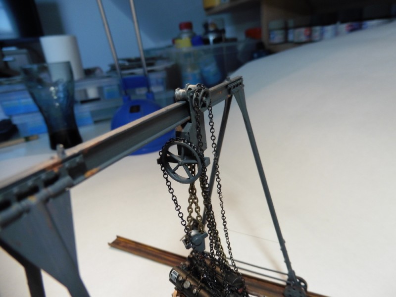

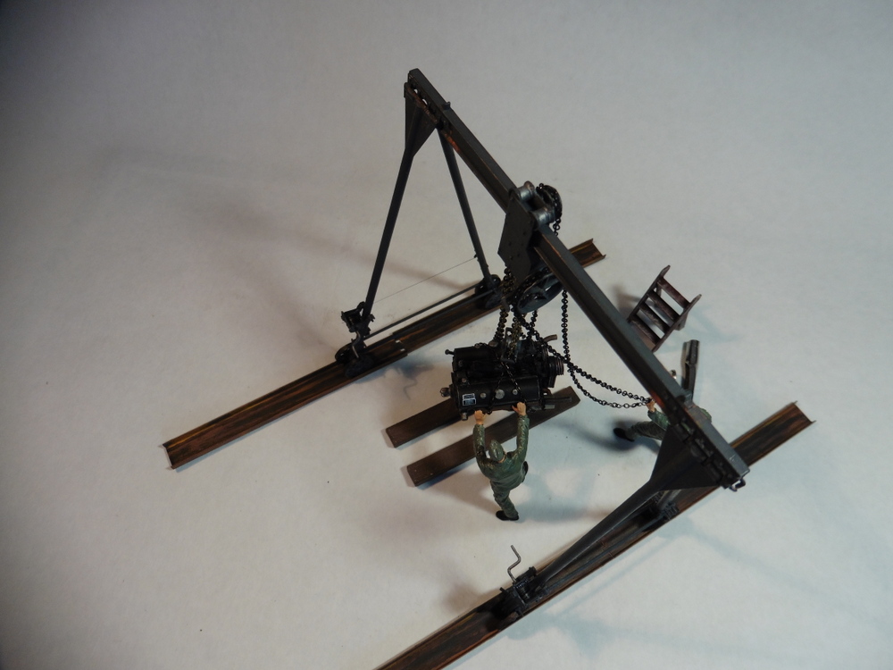

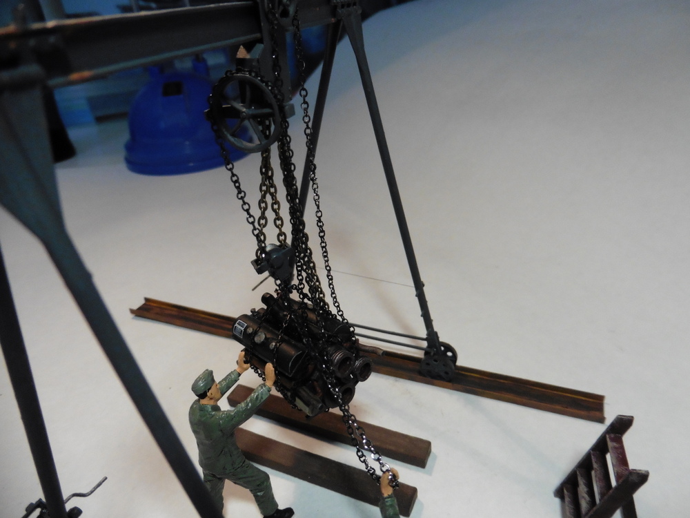

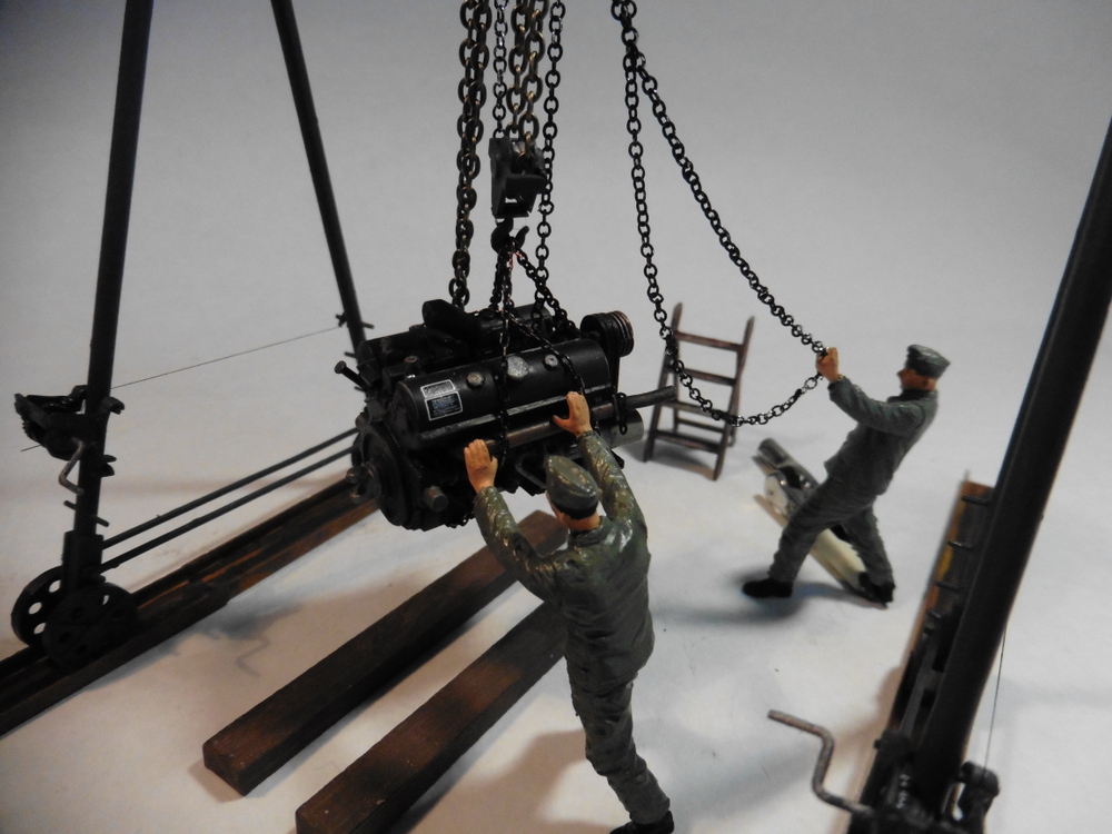

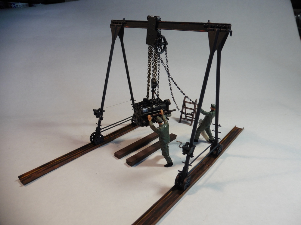

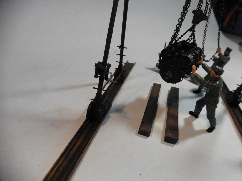

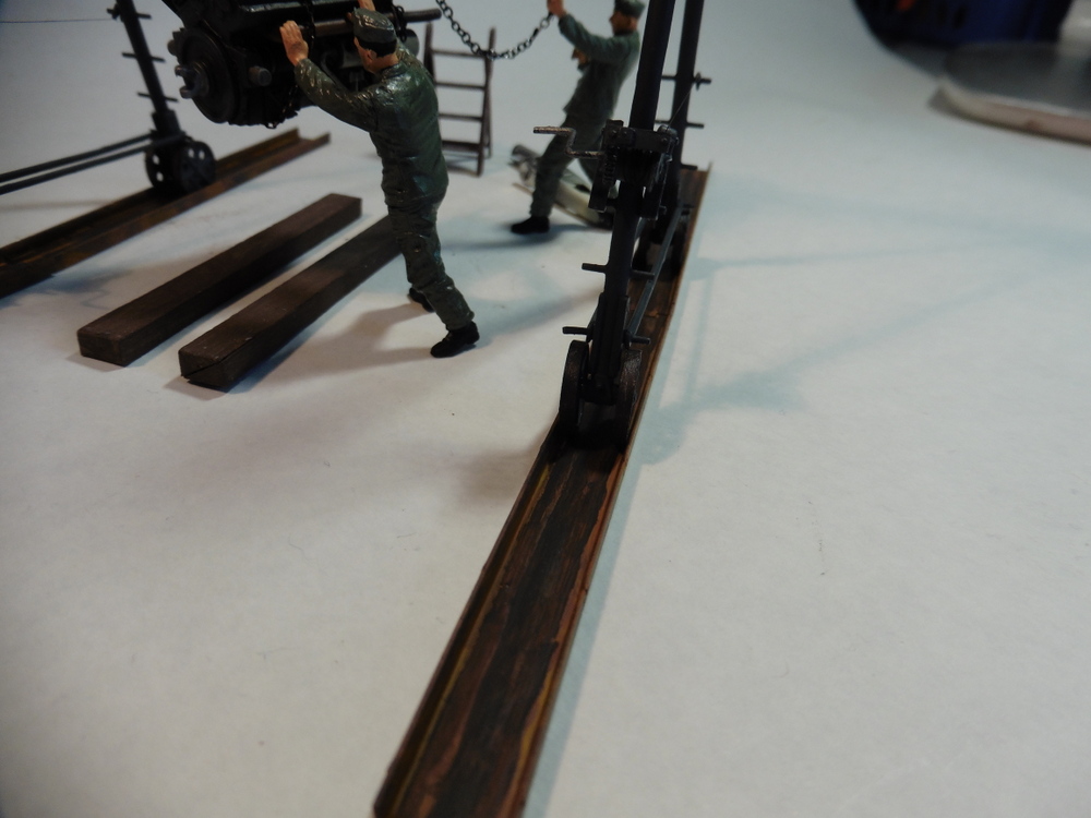

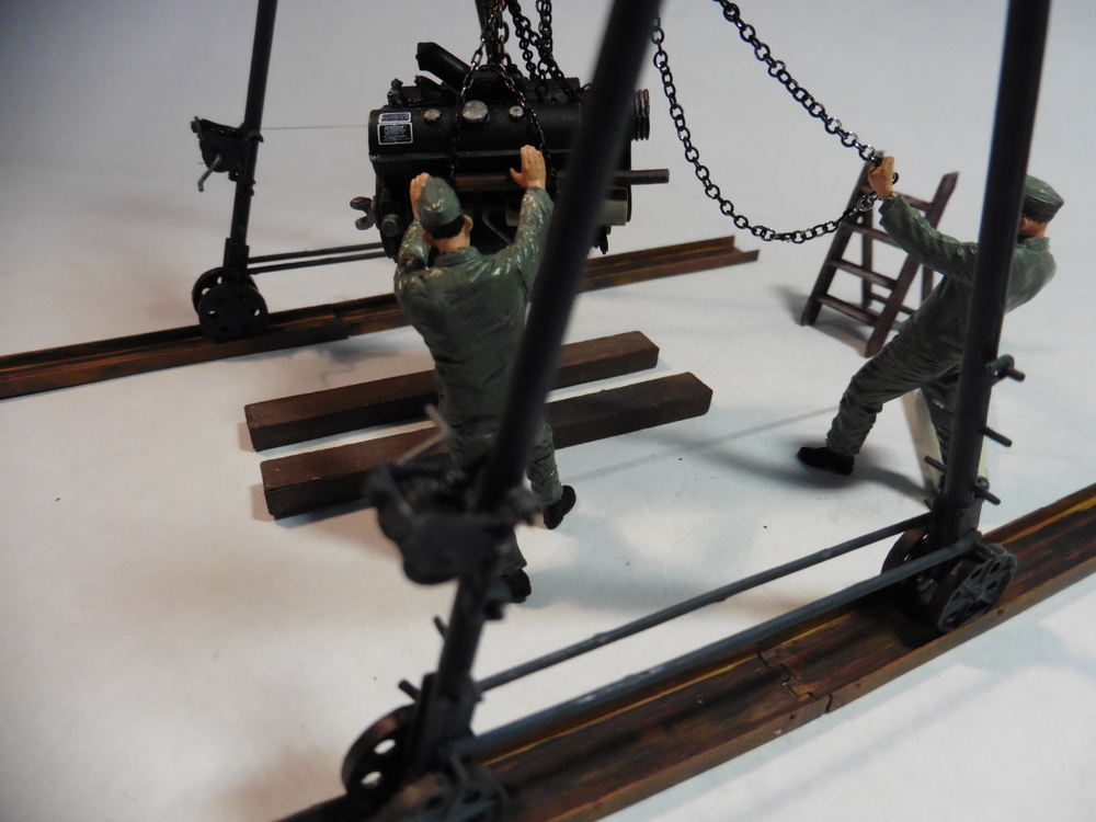

so diese Woche hatte ich mich mit dem Kran und dem drum herum , was da so dazugehört , gekümmert .
Habe diesen jetzt soweit fertig bekommen . Auf den Bildern ist das nicht ganz so gut zu erkennen aber ich denke doch das es so ok ist .

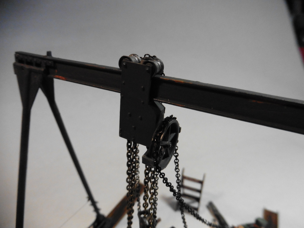

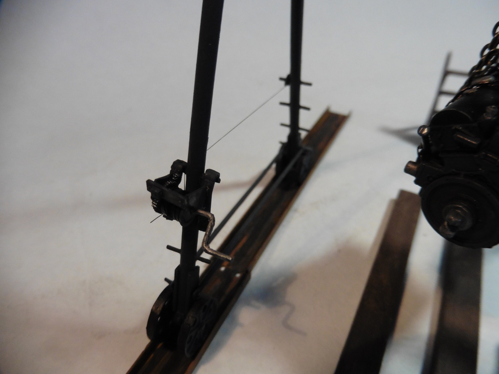

Was hast du eigentlich als Kabel für die Kurbel am Kran genommen? Meine Anleitung schweigt sich darüber aus. Da ist plötzlich bei Schritt 6 ein Draht dran.

Hi Frank...Danke
Für die Spannkurbel steht bei mir auch nur ein Sternchen ... Improvisieren .
Ich dachte mir dann , es muss sich ja um ein Stahlseil handeln . Hab dann den Gummifaden von Infinity den ich für die Schiffstakelage genommen hatte benutzt. Da der ja auch stram gespannt sein muss , bietet der sich dann ja an . Ein paar wicklungen auf die Trommel und dann den Haken am ende geklebt . Leicht gespannt und den harken an die gegenüberliegende Strebe gemacht .

Moin Ralf,
der Kettenzug sieht top aus

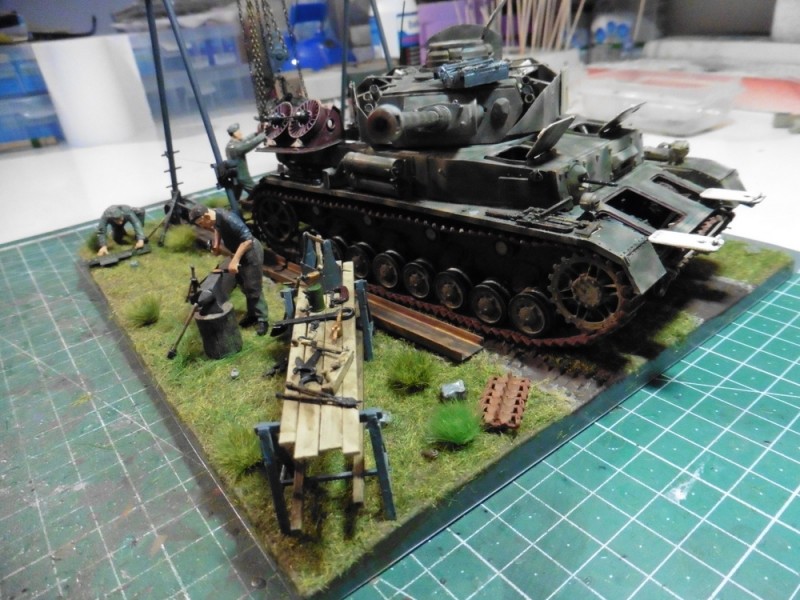

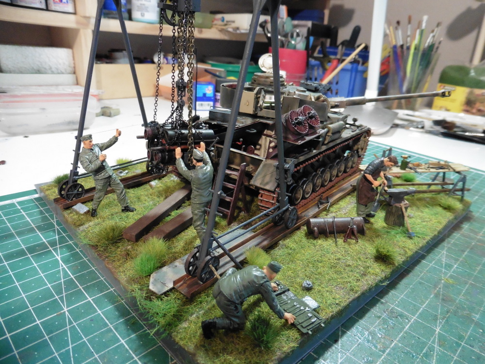

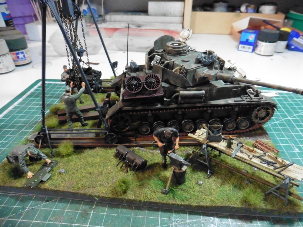

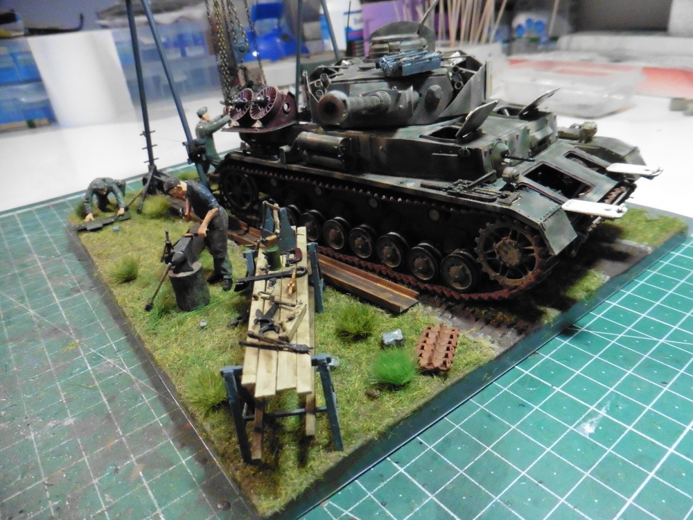

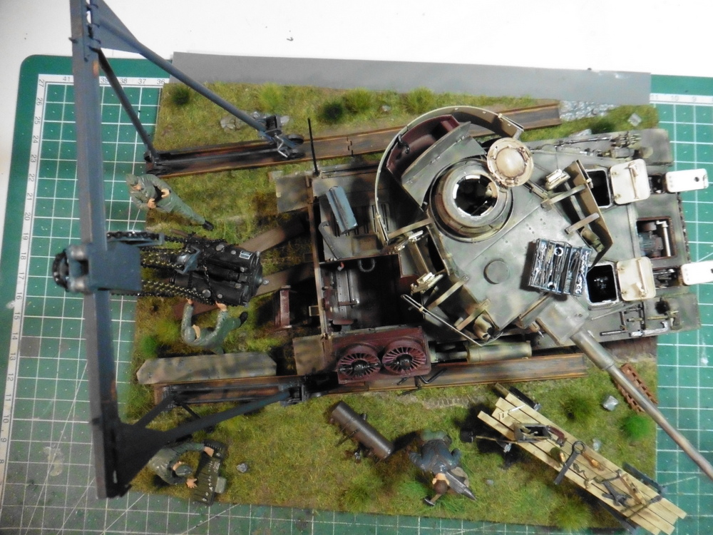

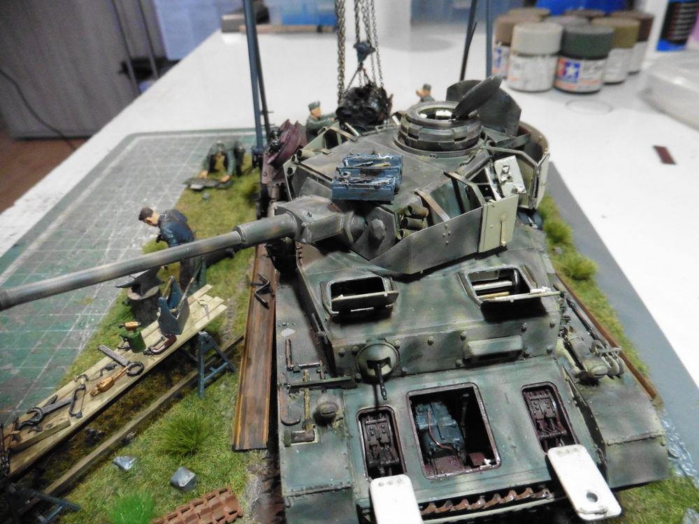

Hallo ,
wie Hans schrieb, ich hab dann mal verdünnten Holzleim genommen .
Die Base hab ich erst einmal in Schlambraun und Flat Earth bemalt . Habe dann immer abschnittweise die Base mit dem Leim bestrichen und dann das Streugras darauf verteilt . Durch hochkant stellen der Base habe ich dann überschüssiges Gras herunter geklopft . Nachdem der Grund geschaffen war habe ich dann erst mal die Objekte auf die Base gestellt um zu schauen wo Grasbüschel hin kommen sollen.
Weiterhin wird der Schmied noch ne Schweißerausrüstung gestellt bekommen und 2 Fässer ( Oel / Sprit ) werden noch dazu kommen .
So ist der bisherige Stand
