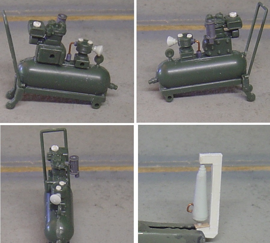

Der aufgehübschte Kompressor und die Feuerlöschtüte.

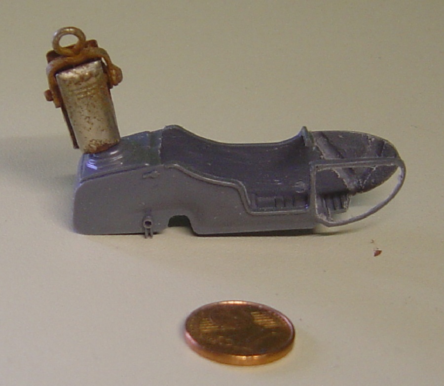

Wenden wir uns jetzt zuerst einmal diesem Krad zu, welches das Auto des Bürgermeisters touchiert hat und natürlich seiner Ladung. Es ist eins von denen, die in diesem Jahr ( 1942 ) neu an die Front gekommenen BMW R 75 mit Seitenwagen. Das Motorrad ist ja bekannt, interessant ist der beschädigte Seitenwagen. Ist es möglich mit ein paar Hammerschlägen die Beule aus dem Seitenwagenboot zu beseitigen? Wie ist es überhaupt zu diesem Unfall gekommen? Das 215 Panzer Regiment ( 7. Panzerdivision ) ist nach Frankreich verlegt worden. Diese Information ist nach England gemeldet worden und man hat einen Aufklärer geschickt. Als dieser nun im Tiefstflug über die Stadt flog, lenkte er die Aufmerksamkeit des Kradfahrers auf den Himmel und nicht auf das Auto des Bürgermeisters. Und schon war es passiert.

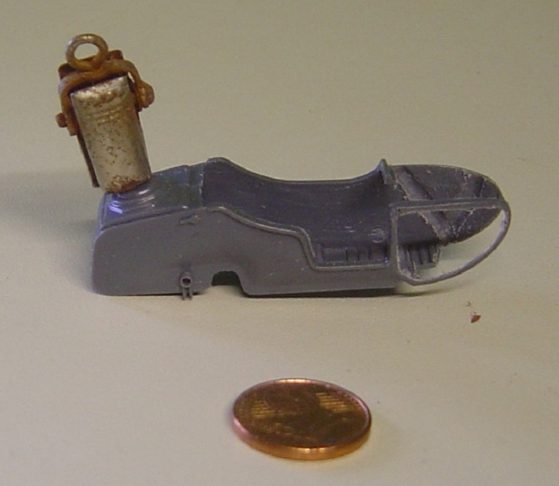

Schauen wir nun wie dies Beule genau entstand.

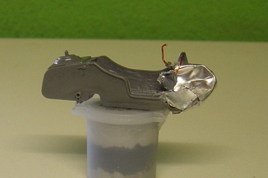

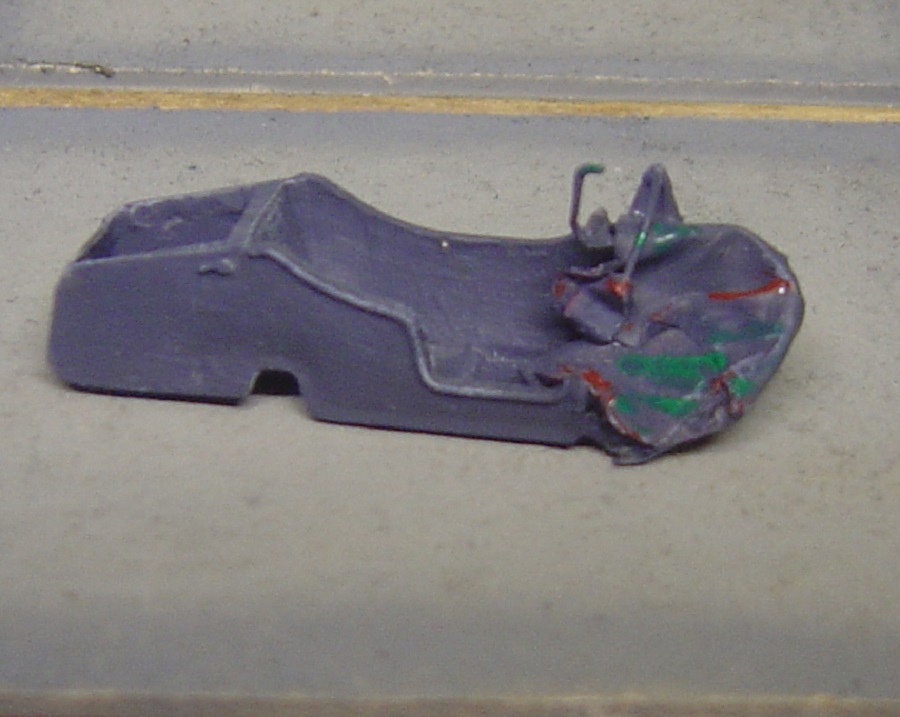

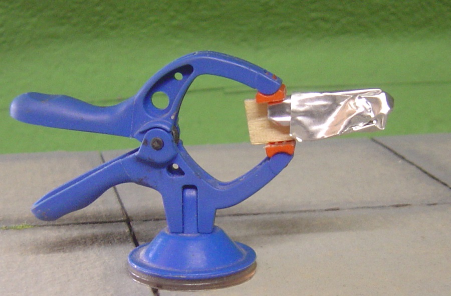

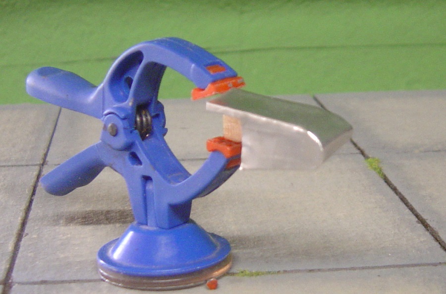

Über einer Kerze verformen finde ich nicht so realistisch. Ich hatte da an einen Nachbau aus dünnen Alublech gedacht. Erste Vesuche liefen nicht so gut ab.

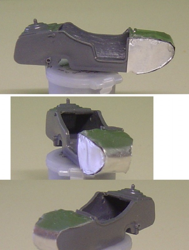

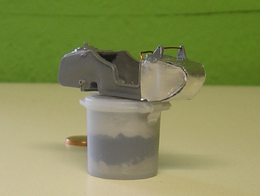

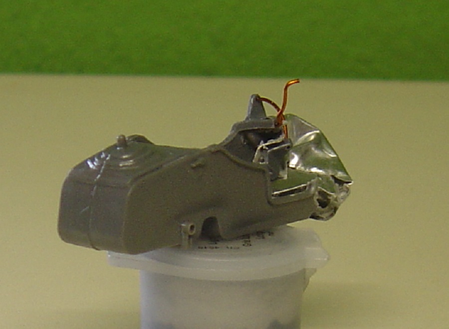

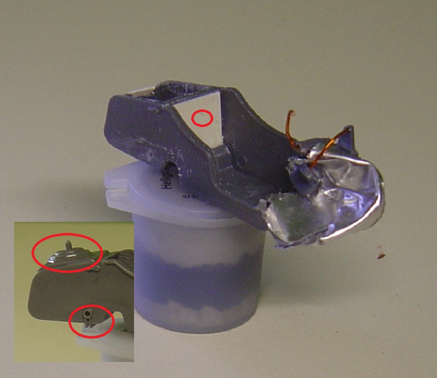

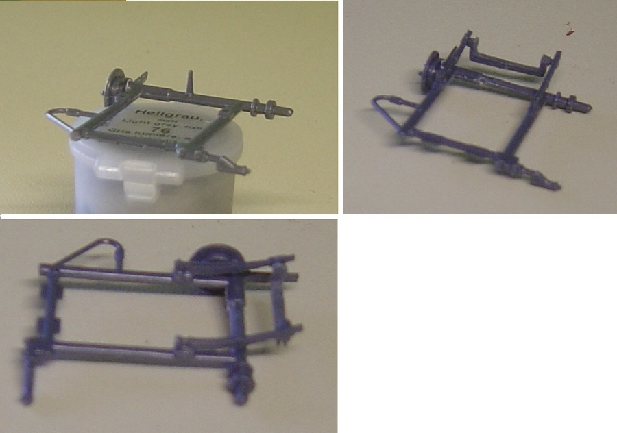

Ich habe daher bis auf ein "Stützgerüst" den Seitenwagen eingeschnitten.

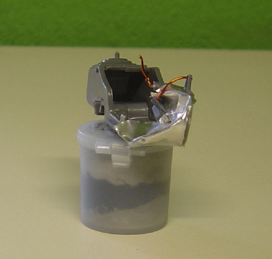

Und mit Alublech wieder verkleidet.
Der Haltegriff und die MG Halterung aus Draht. ( damit er sich auch verformen kann)
Augen zu und drauf
B 39.jpg (7.55 KiB) 2088 mal betrachtet

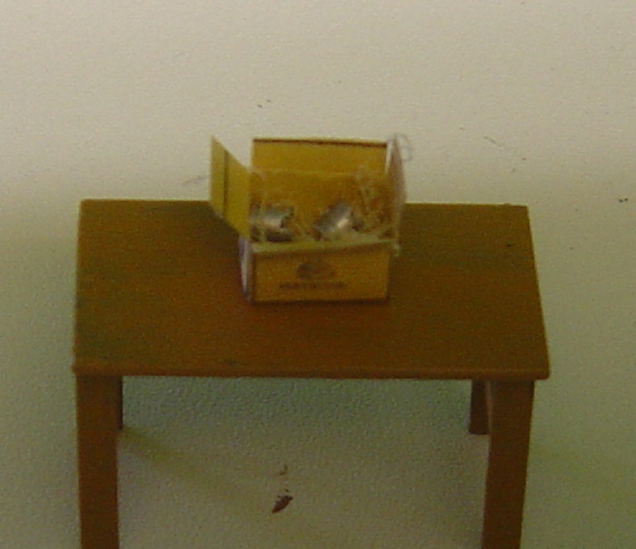

Bei den "Töpfen" handelt es sich um Kolben für den Motor. Der Motor des BW ist ein Maybach HL 120 TRM mit 300 PS. Also mußten die Kolben in einem Maybach Karton verpackt sein.

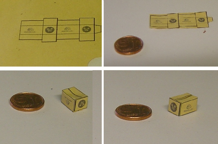

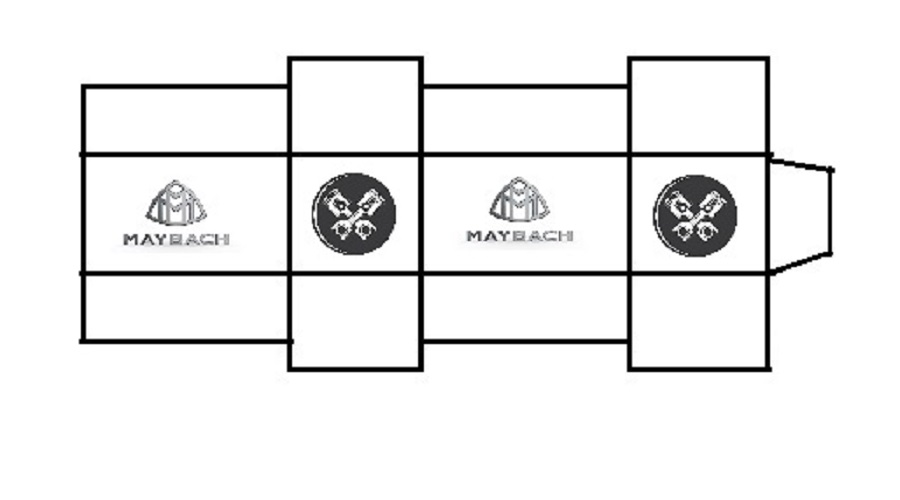

Zuerst einen "Karton" gezeichnet. (Schönen Gruß an Oliver )
Auf gelbes Papier gedruckt und zusammen geklebt.
Haben die Kolben auch den Unfall überstanden?

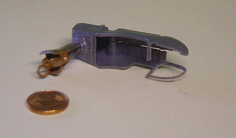

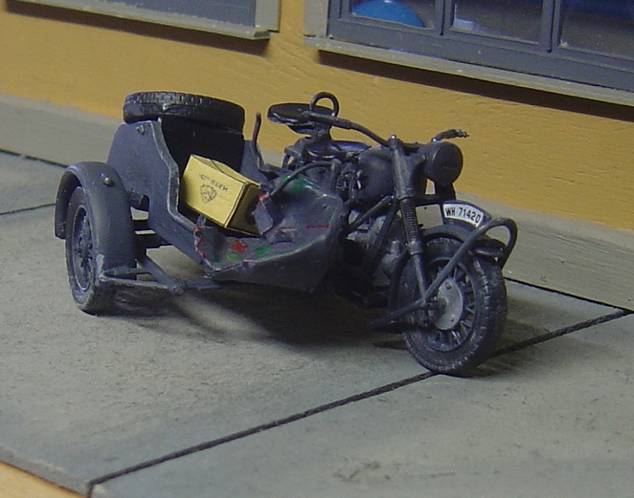

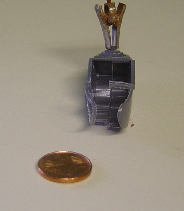

Nach dem Crash. ( ratet mal wie der Wagen vom Bürgermeister aussieht! )

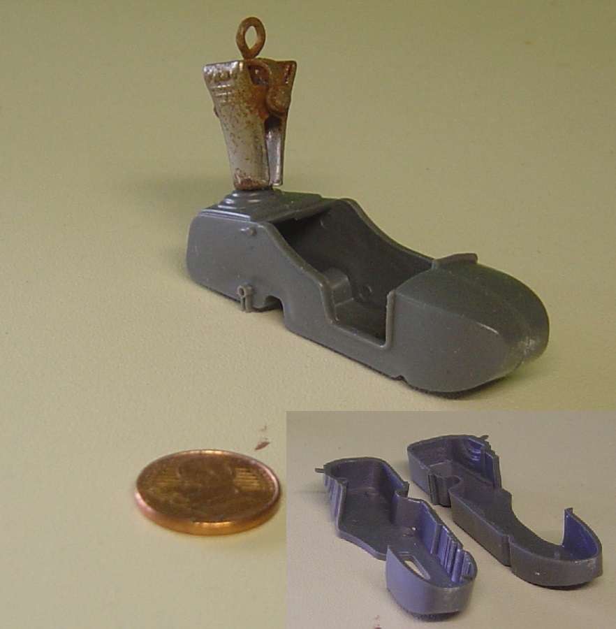

Da hilft auch kein ausbeulen mehr. Das Boot ist Schrott.
Alle heilen Teile werden abgebaut. Der Bootsträger und der Kofferraumdeckel. Und hinterm Sitz die fehlenden Rückwand eingebaut.
Altmetall :?

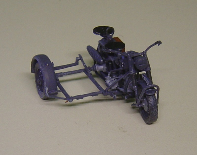

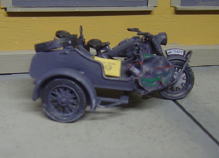

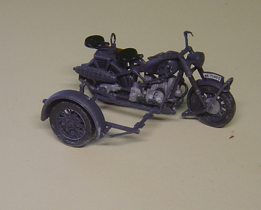

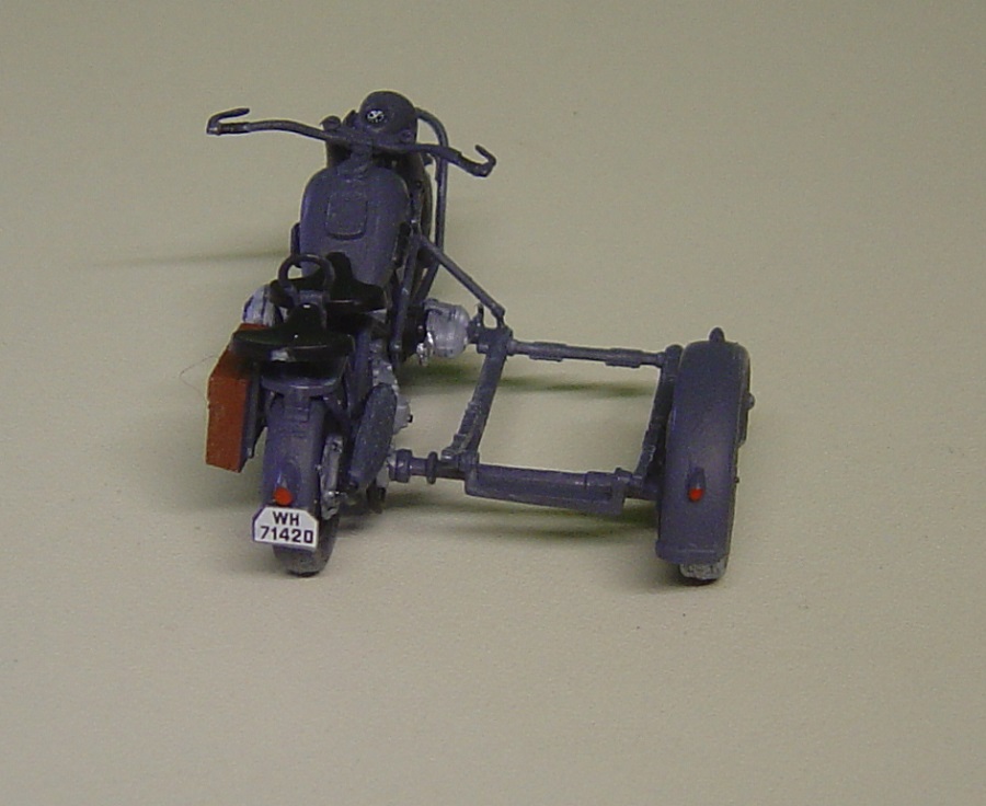

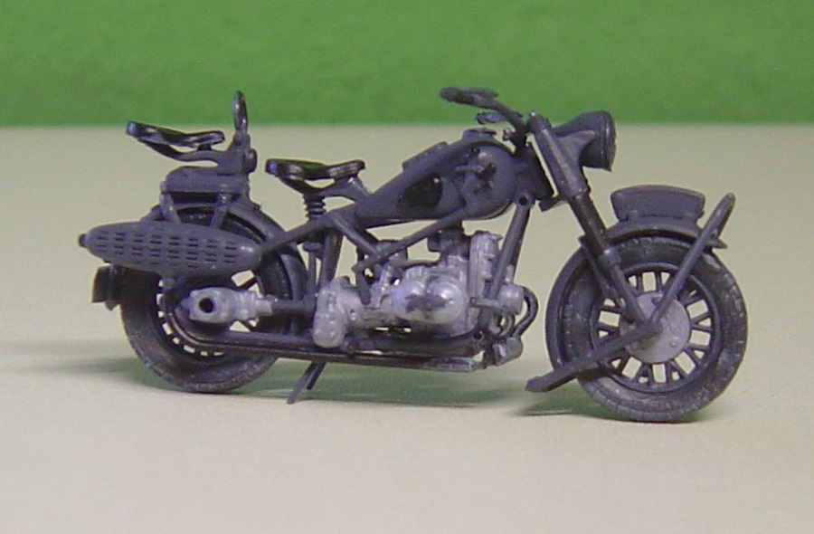

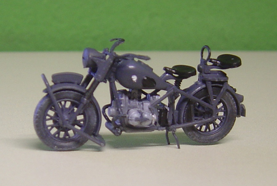

Schauen wir uns nun das Motorrad an.
Hier habe ich nur nach Bauplan gebaut. Man könnte einiges ersetzen, aber vielleicht ein anderes mal. ;)
Der Seitenrahmen muß nur wenig verändert werden.
Der Dorn auf der Achse kommt weg und der Bootsträger wird eingebaut.
Und an das Motorrad gebaut.
Jetzt warten wir auf ein neues Boot.

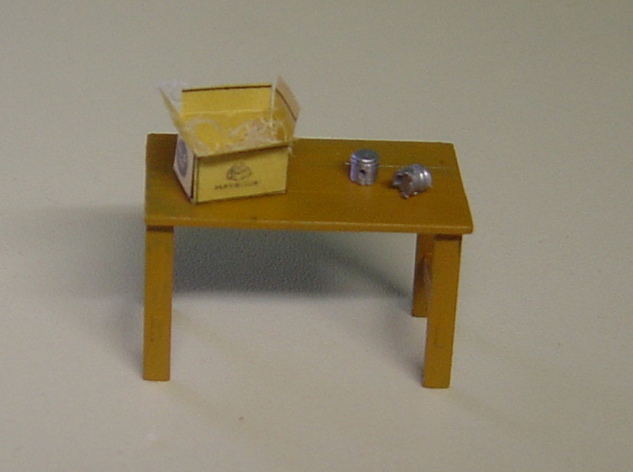

Was machen die Kolben?
Dank der Holzwolle ( Späne vom 0,5 mm Bohrer ) haben die Kolben keinen Schaden genommen. Die Kolben sind aus Spritzgussrahmen gedremelt.

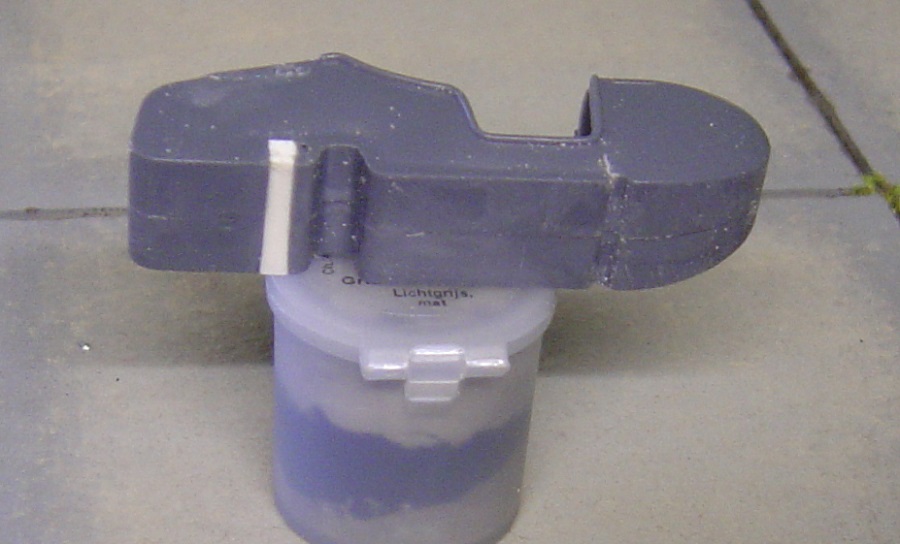

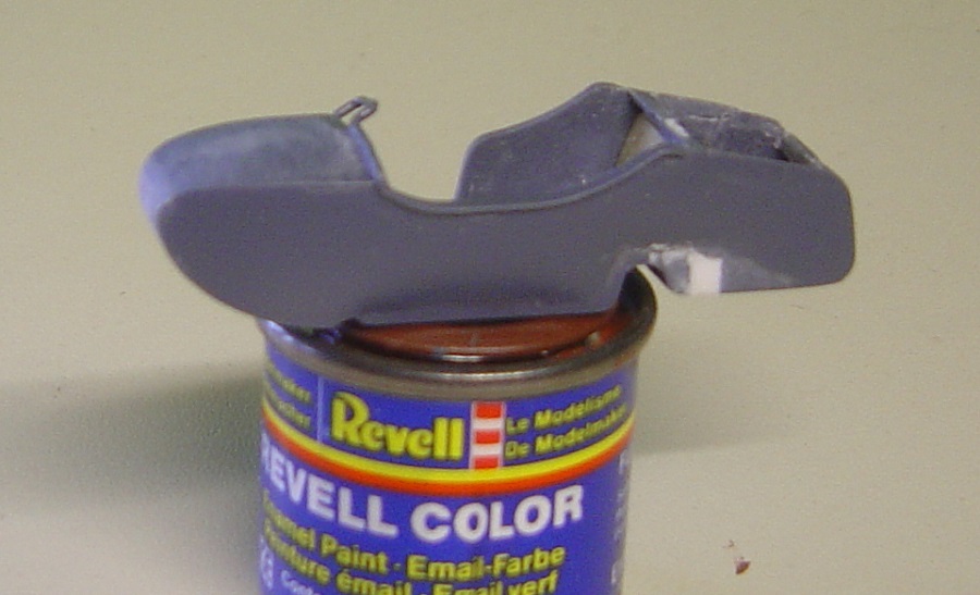

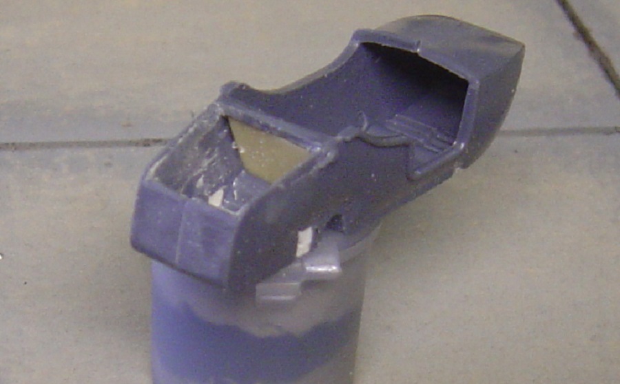

Das neue Boot.

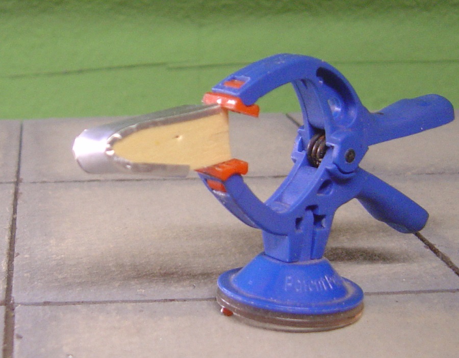

Zuerst den hintere Bootsträger heraus trennen, dünner schleifen und an den Seitenwagenrahmen bauen.
Denn Kofferraumdeckel heraus trennen und die Rückwand neu einbauen.
und fertig zur Lackirung

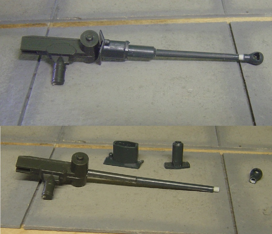

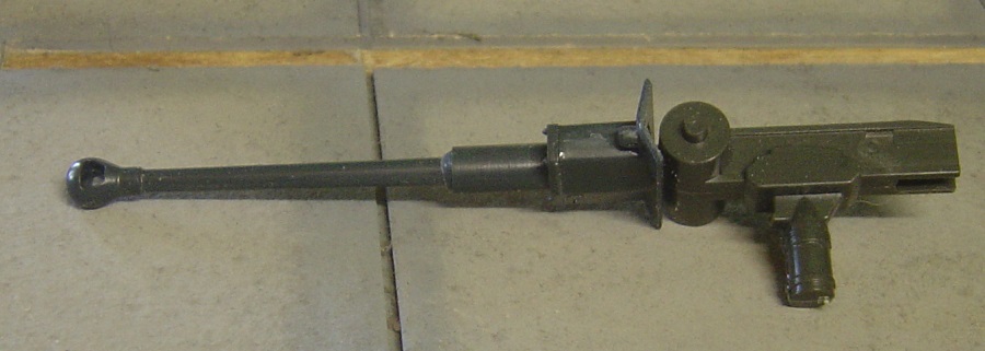

Natürlich kann ein Geschützrohr ( bei einem original Panzer ) nicht durch ein wenig Farbe oder Klebstoff blockieren, aber Jogurtbecher und Türen :D . Aber um das Geschütz zu zeigen und durch eine weitere Öffnung eine bessere Sicht in den Turm zu haben, bauen wir das Geschütz aus. Wie baut man nun das Geschütz aus einem Panzerturm aus? Wir betrachten dazu das Geschütz von Revell.
Zuerst muß die Panzerung vor der Blende entfernt bzw. abgebaut werden.

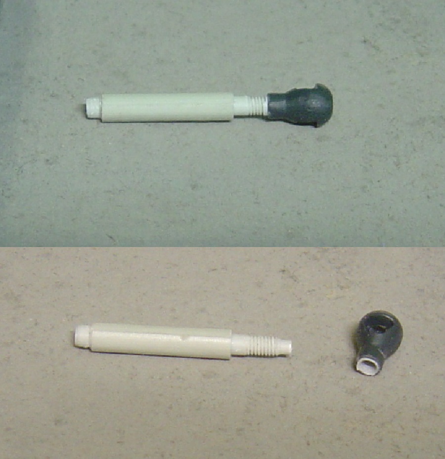

Das geht natürlich nur wen die Mündungsbremse nicht im Wege ist. Um diese zu demontieren muß sie über ein Gewinde verfügen.
Aus Gießästen ein Gewinde und als Gegenstück eine Gewindemuffe gedremelt.
Und so ist es möglich die Mündungsbremse abzuschrauben, die Panzerung abzubauen und das Geschütz nach innen auszubauen.

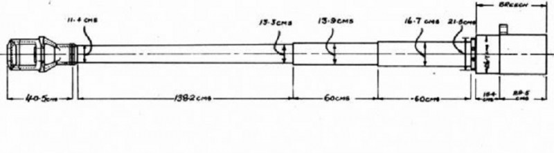

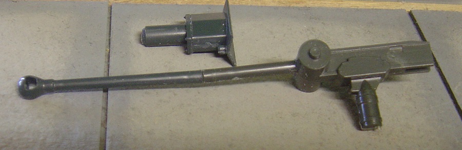

Bei Revell bleibt der Durchmesser des Rohres bis zum Verschluss gleich.
Im Original verdickt er sich zweimal.

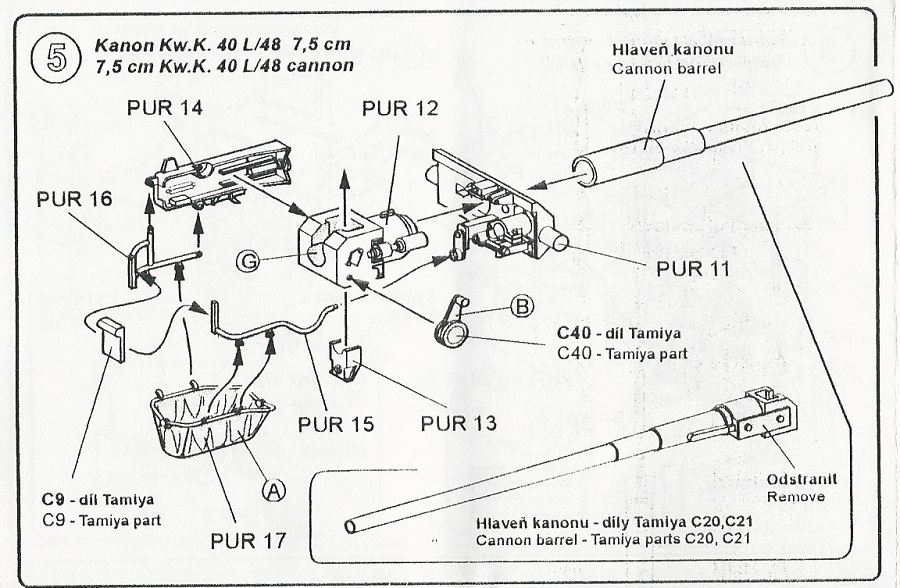

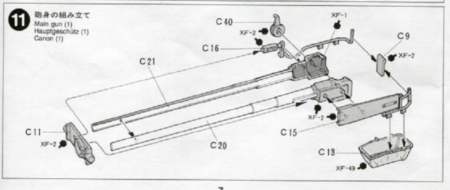

Der CMK Bauplan zeigt ein Metallrohr ( welches ich nicht habe ) und das Rohr aus dem Tamiya Bausatz.
Tamiya zeigt hier das korrekte Rohr. Für das Revellmodell müßen wir ein neues Rohrende dremeln. Demnächst in diesem Baubericht. :thumbup:

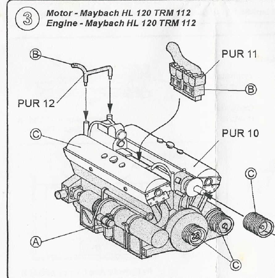

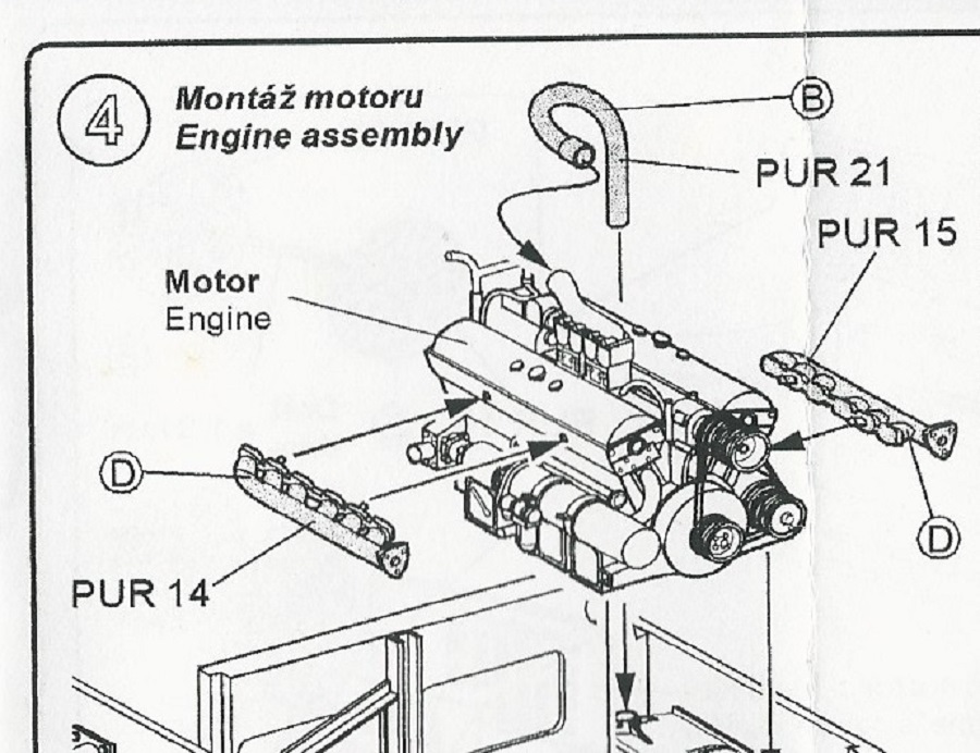

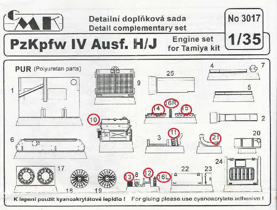

Zum Motor habe ich mir auch schon ein paar Gedanken gemacht. Der CMK Motor besteht nur aus wenigen Teilen.
Ich will mir noch einen zweiten Motor besorgen. Der erste wird komplett als Ersatzmotor auf den Einbau warten. Den Zweiten wollte ich teilzerlegt auf bzw. vor die Werkbank stellen. Teilzerlegt ist bei knapp zehn Teilen auch nicht viel.

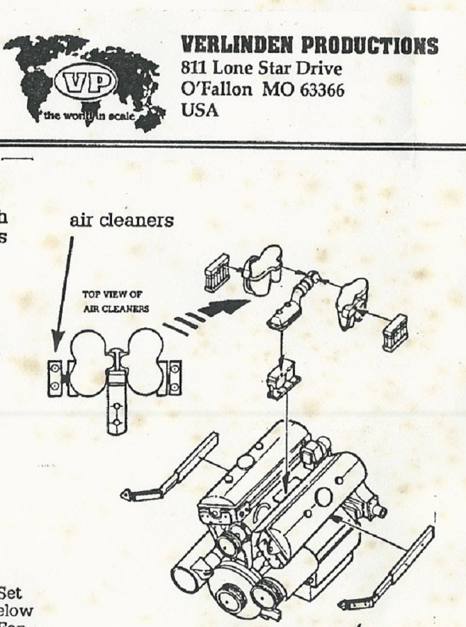

Verlinden hat einen Motor der auch nicht mehr Teilen hat. Es wird dann wohl beim ausbauen bleiben. Der Motor wird im Kran hängen und es werden die Auspuffkrümmer abgebaut.

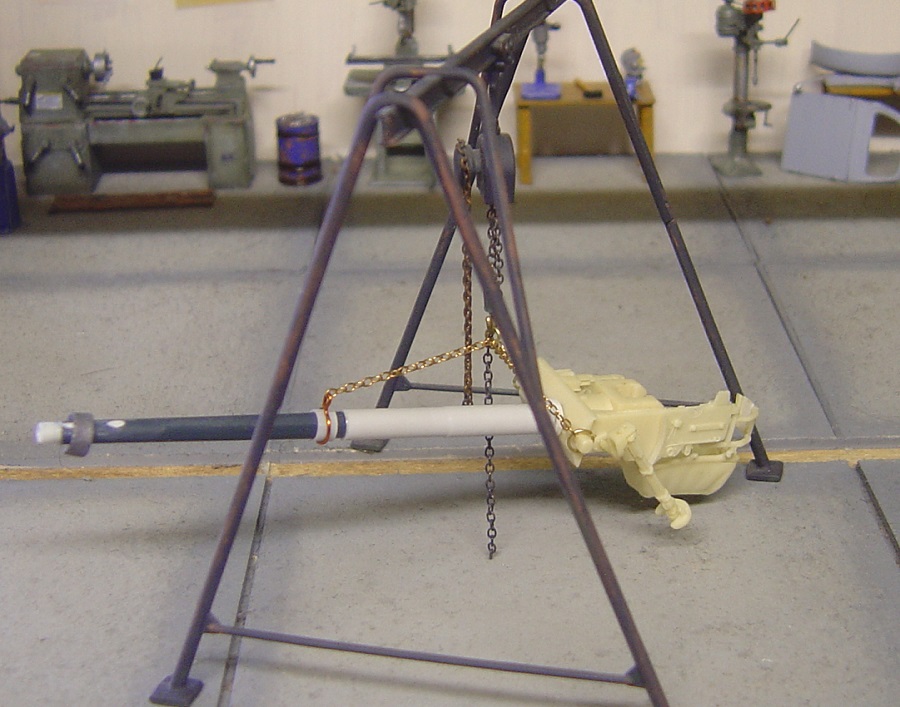

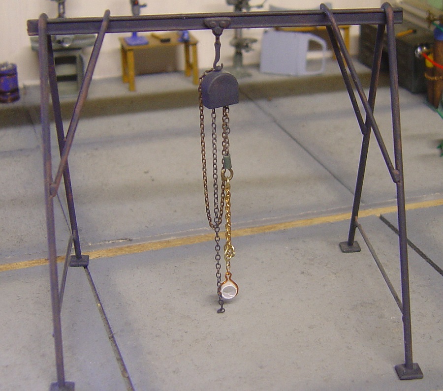

Wie wurden damals Panzerteile hochgehoben? Ich habe auf die Schnelle nur diesen Geschützausbau gefunden. Da scheinen es Drahtseile mit Schutz zu sein. Ketten hängen besser, daher verwende ich einen "Specialkettenzug"
Und mit KwK.
Vorn mit "Ledermanschette" ( zum Schutz des Rohres ) und hinten Ösen. Da die KwK nach hinten/unten aus dem Turm gezogen wird, muß ich den Kran noch mit Rollen ausrüsten.
Beiträge: 3026
Has thanked: 45 times
Been thanked: 105 times
Frage...
Ist der Kran nicht zu nieder? Ich verstehe gerade nicht, wie man die KwK aus dem Turm bekommen soll, wenn der scheinbar niedriger ist, als die höhe des Turms? Kann aber auch am Foto täuschen und weil die Kanone so nah am Boden schwebt.
