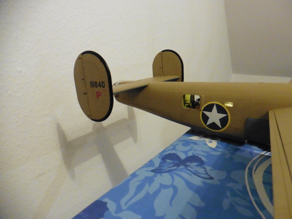

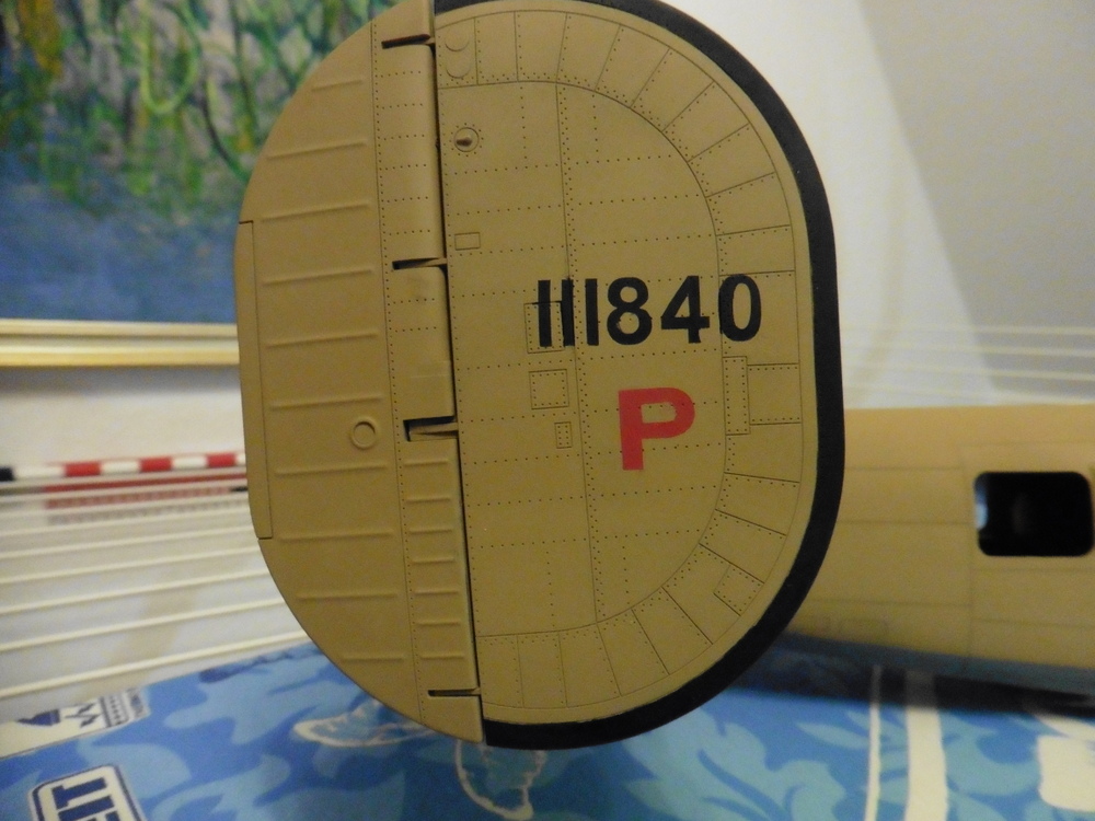

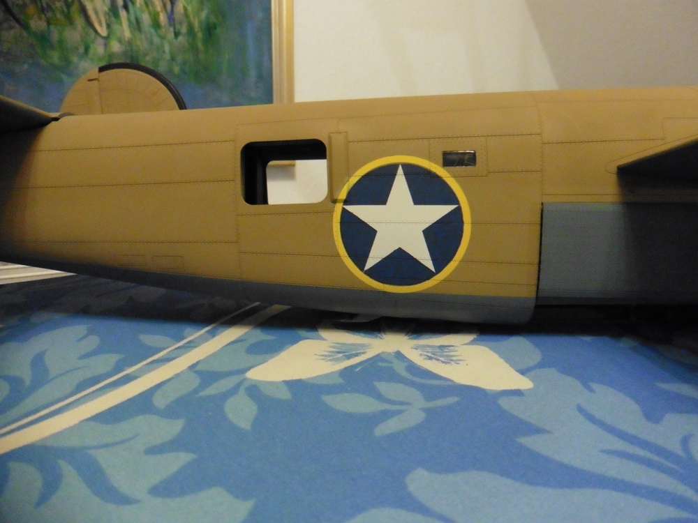

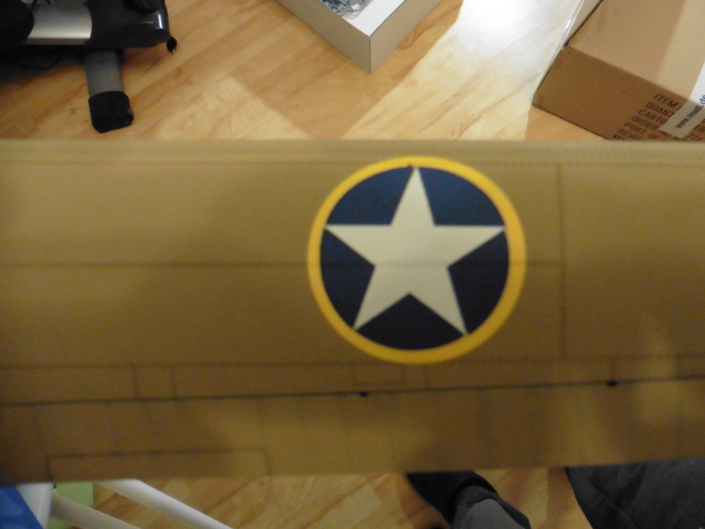

Habe gestern die Embleme und Kennzeichnung auf die Maschine mit der Airbrush gezaubert. Ich hatte mit die Maskin Tapes wegen der Scheibengeholt , gleichzeitig lagen da aber auch diverse Kennzeichnungen etc bei.
Da die Declas mit den Stern doch erheblich "silbern" fand ich die nicht sonderlich gut gemacht . Zumal die ja nun auch nicht gerade klein sind, fällt das doch schon ordentlich auf.
Das Brushen der Kennung ist einfach , da einfarbig. Die hoheitszeichen sind da schon schwieriger zu handhaben . Als erstes wurde der Kreis aufgeklebt. dann der stern und zum schluss die blauen felder . Als erstes wurde der Stern wieder raus genommen und die Fläche weiss gemacht . Dann wurde der Stern wieder aufgeklebt und die Felder drum herum abgenommen . Die Flächen wurden dann Blau gemacht. danach die Felder wieder einkleben und der kleine Kreis wurde entfernt und dementsprechend Gelb gemacht. Dann alles abnehmen und siehe da geschafft...

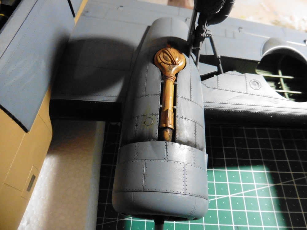

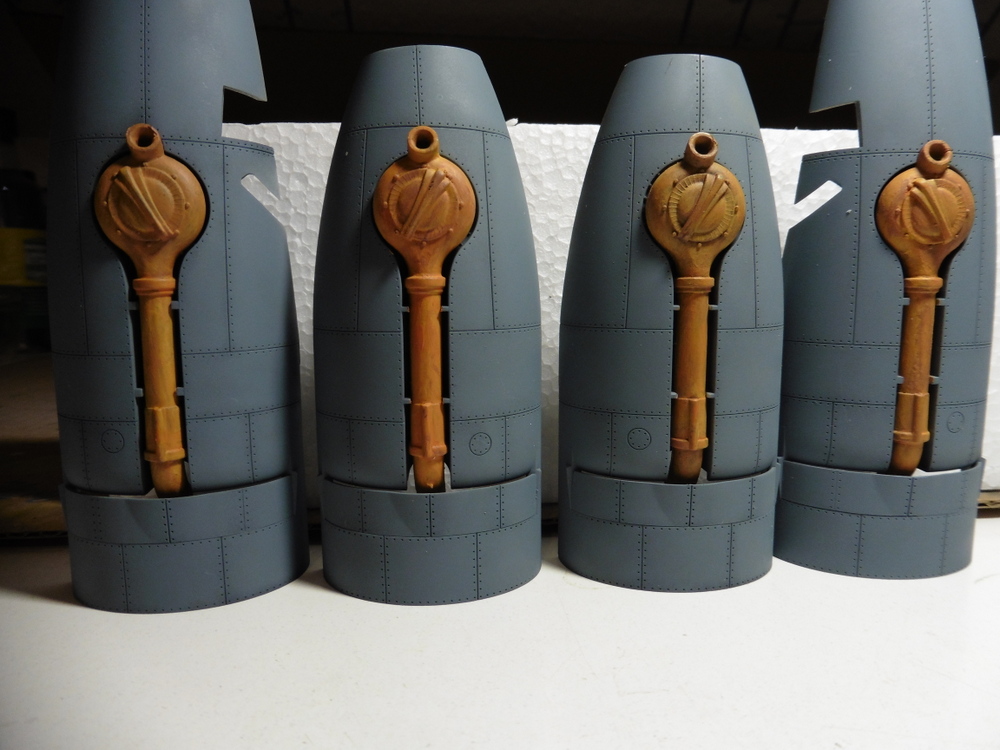

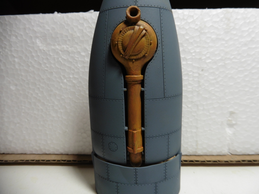

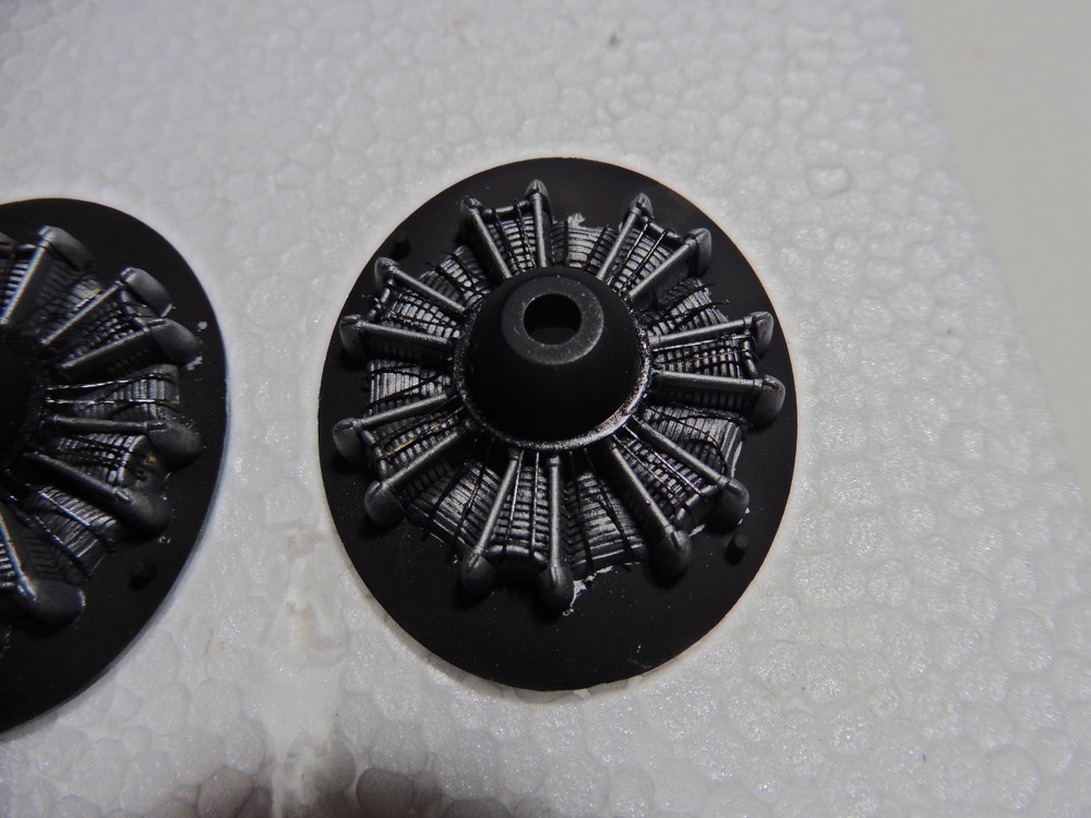

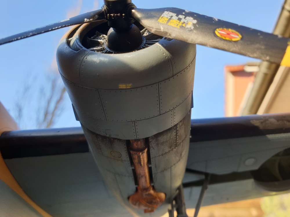

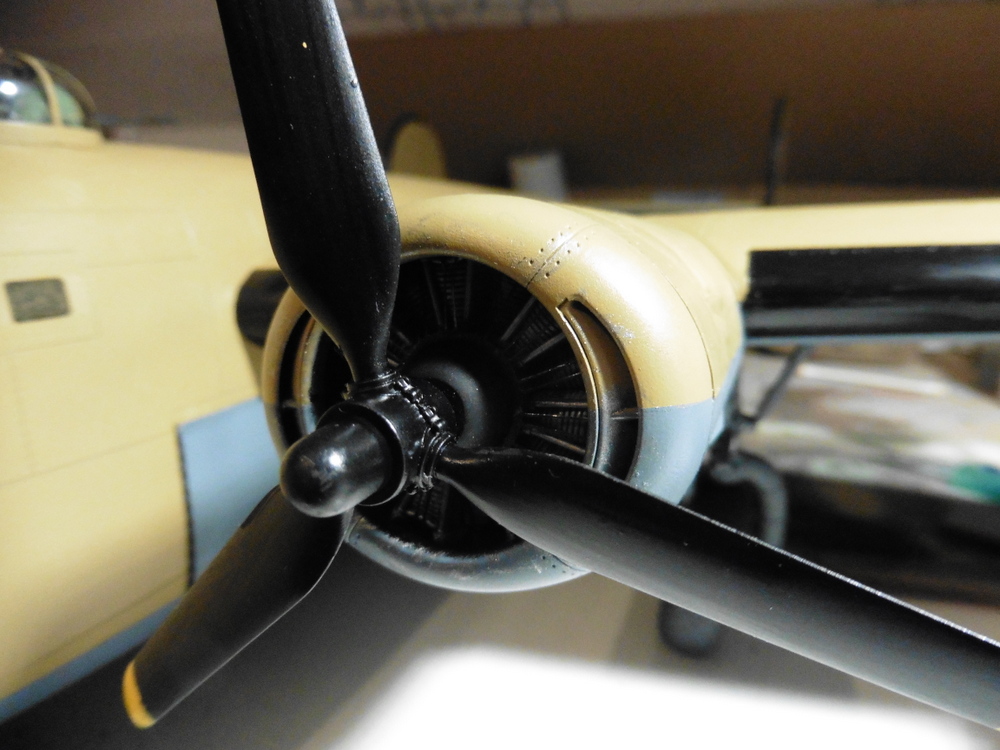

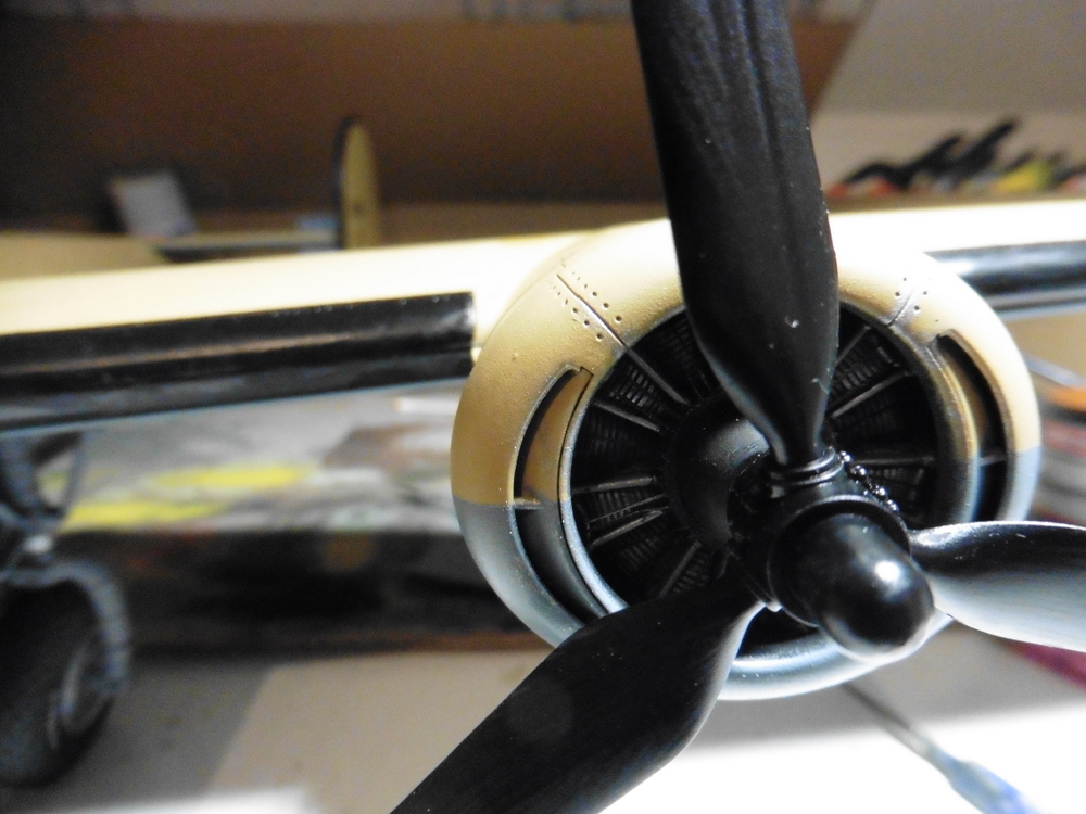

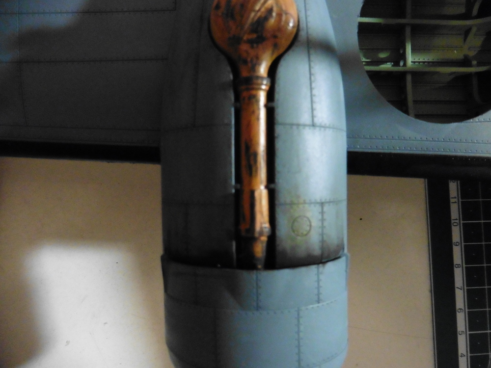

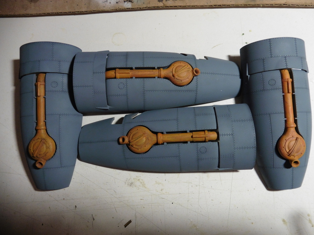

Ich hab mir dann die Motoren vor genommen . Die Turbo Abgas Teile habe ich mit verschieden Rostfarben von Vallejo Model Air farben gestrichen von Yellow Ochre bis zu Dark Rust.
Als nächstes kam die Attrappe des Motors dran.Hier ist letztentlich auch nur ein Teil davon zu sehen. Ich habe diesen erst in schwarz gebrusht und habe dann im Dry Brush mit Eisenfarbe die Kühlrippen hervorgehoben. Dann kam dort noch ein Fotoätzteil drauf um die kleinen Drähte dar zu stellen.
weiter wird es mit der Erstellung der Motoren gehen und dann mit der Verbindung mit den Flügeln.

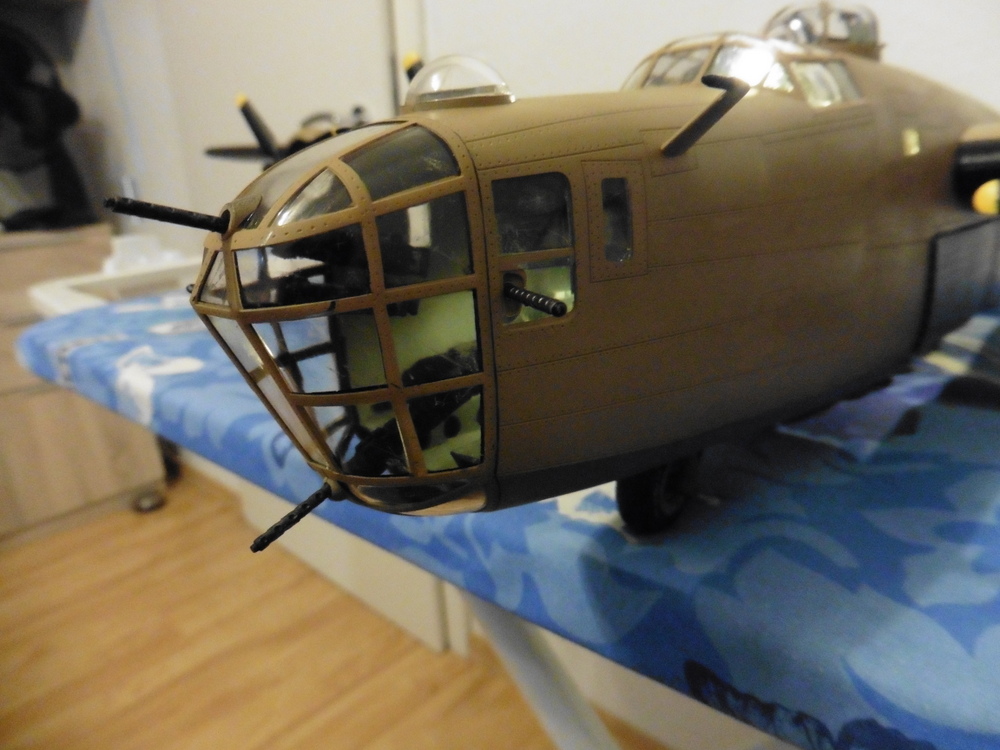

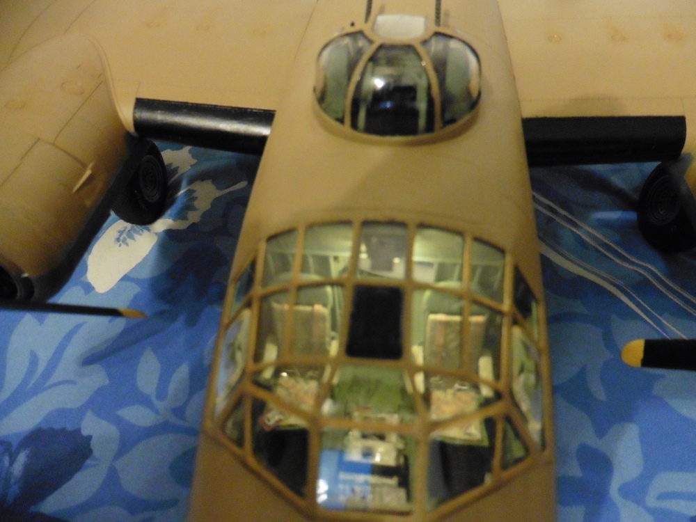

PS.: Nach Einwänden , was die Beleuchtung betrifft , das diese zu dominant wäre , habe ich mich auch diesem Thema angenommen. Da der Lichtkegel in alle Richtungen geht musste ich diesen begrenzen. Hierfür habe ich mir aus der restekiste kleine Ätzteile genommen und diese in Form gebogen ... So eine Art Lampenschirm halt, damit das Licht im prinzip nur nach unten Strahlt und das Cockpit nicht wie ein Weihnachtsbaum strahlt.

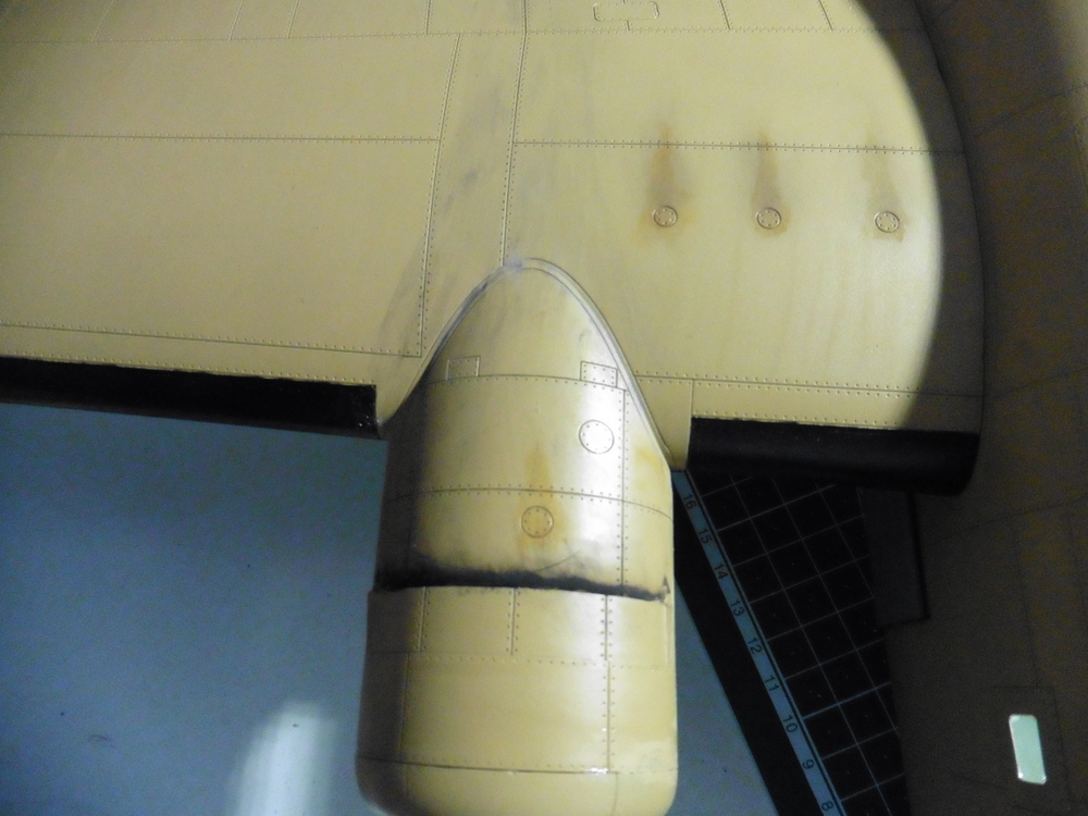

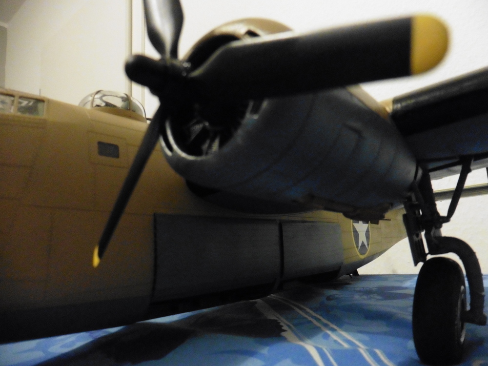

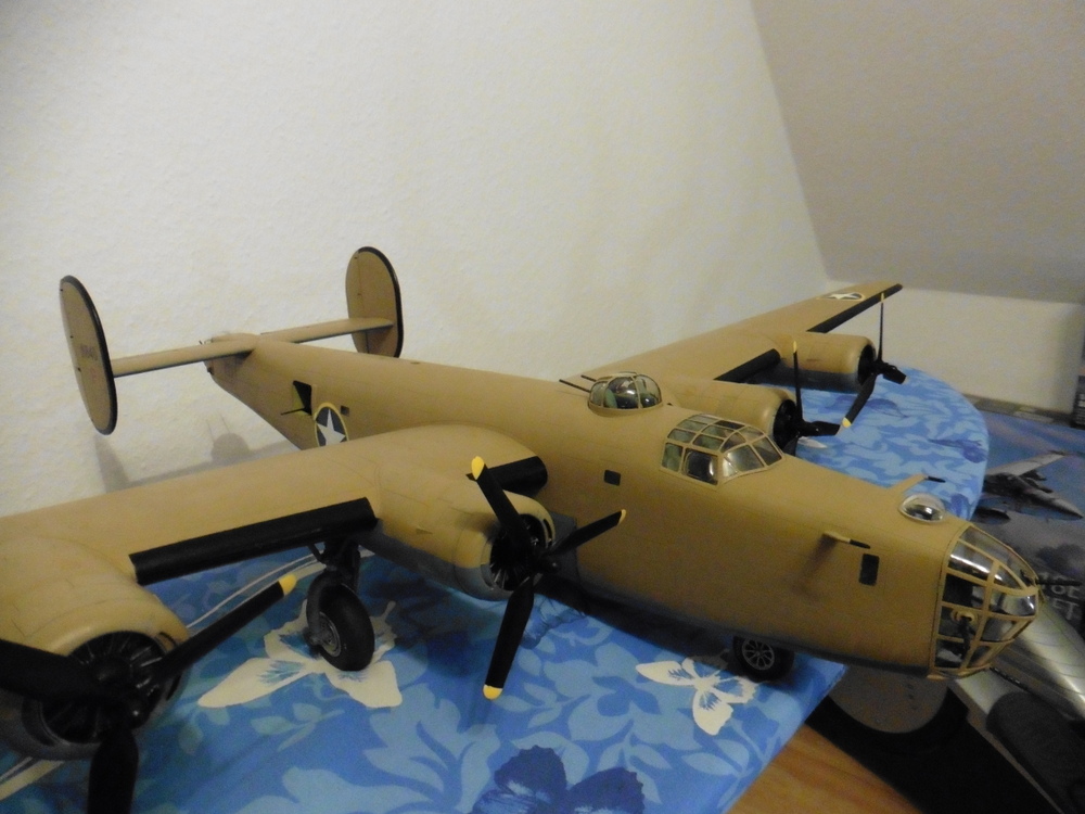

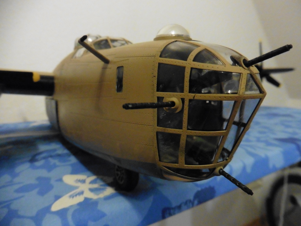

Ich hab dann mal das Modell soweit zusammen gebaut. Es fehlen an der Oberseite noch einige Antennen , die ich aber erst ganz zum Schluß anbringen werde , da ich das Gerät auch noch von unten bearbeiten will und der Kram mir dann nur wieder Abbricht. Hab die HeckMG´s jetzt schon das dritte mal angebaut...

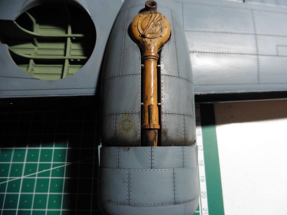

Ich habe die Motoren angebaut und hier gleich mit trockenmalen ein wenig das Blech hervorgehoben... Die Propeller sind erst mal nur so aufgesteckt da ich noch auf Decals/ Stencils warte und diese dann erst bearbeiten kann

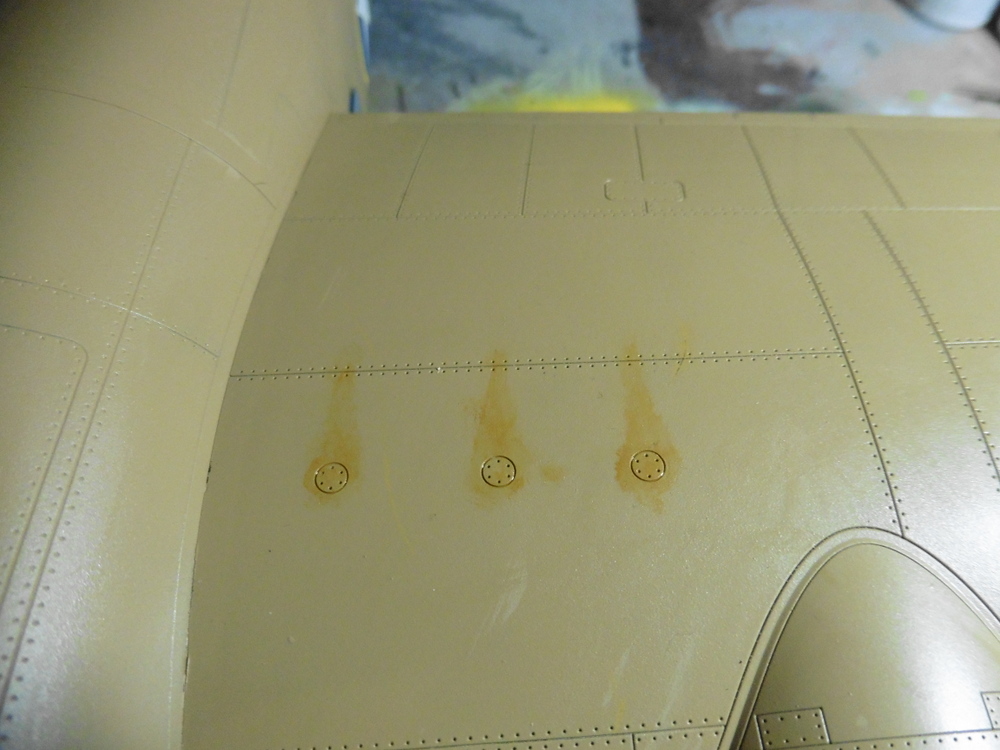

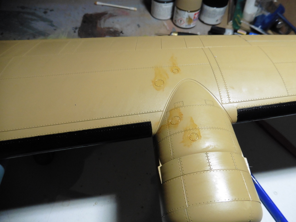

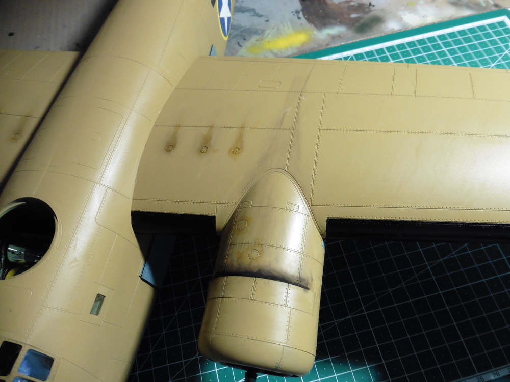

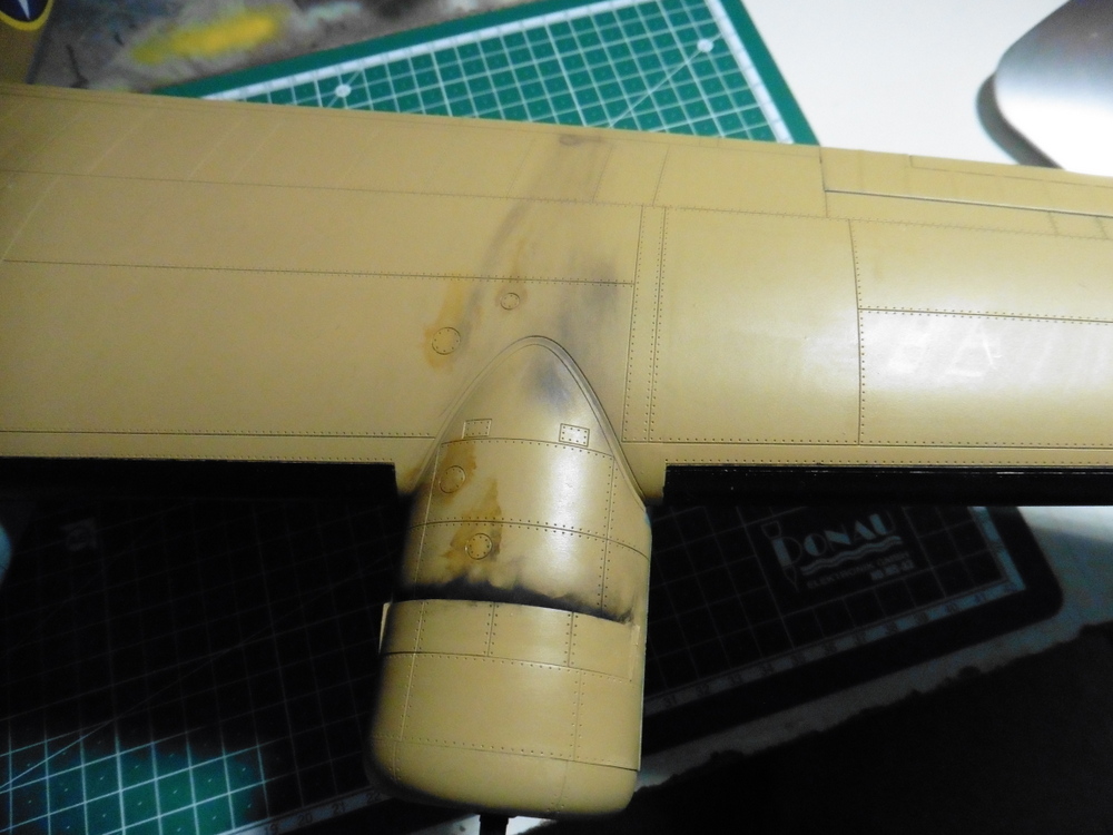

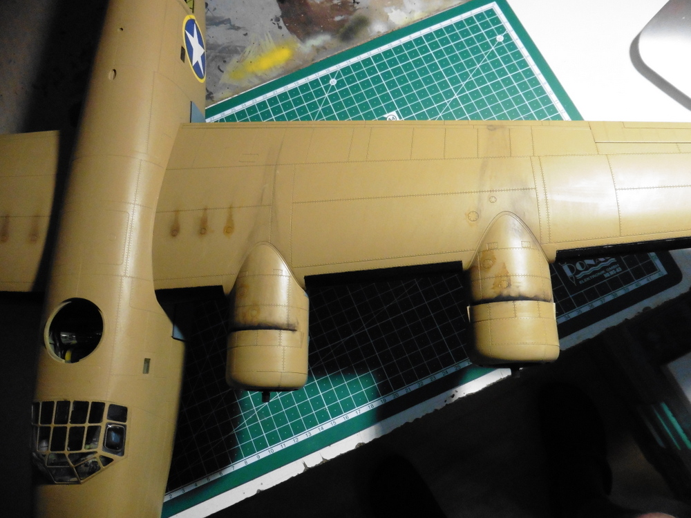

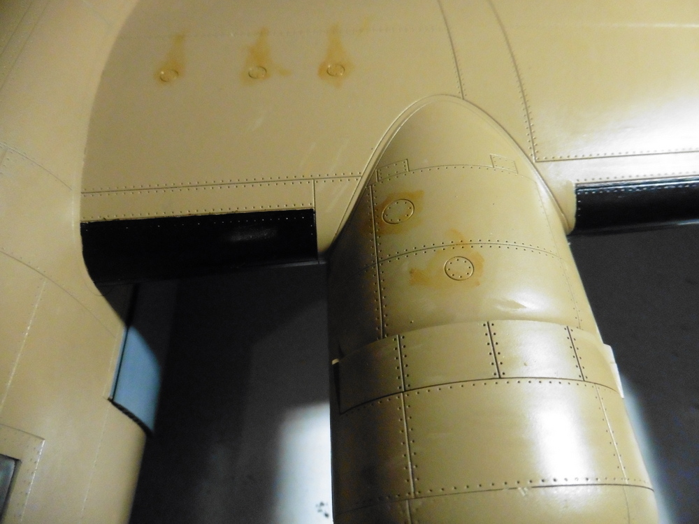

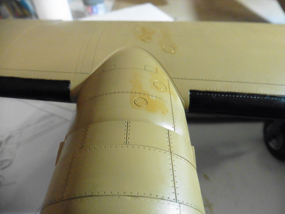

Als nächste dachte ich mir das an den ganzen Deckeln zum befüllen ja auch was daneben geht und habe dann versucht hier Ölschlieren zu machen . Es werden aber noch Verschmutzungen und Ölaustritt aus den Motoren dargestellt werden , die sich über den Flügel ziehen. Das kaschiert dann wieder ein wenig die Deckel...
Dann noch mal ein paar Bilder des Fliegers ....es werden ja noch Verschmutzungen und Decals angebracht ....
Und hier noch Bilder mit der "neuen" Beleuchtung :D

Schaut sehr gut aus.
Vom beleuchten halte ich immer noch nicht viel aber schaut schon besser aus.
Warte doch mit dem verschmutzen bis die Decals alle drauf sind. Über die Luken die du verschmutzt hast, die kommen alle noch ein Decal.

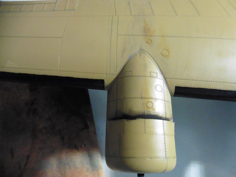

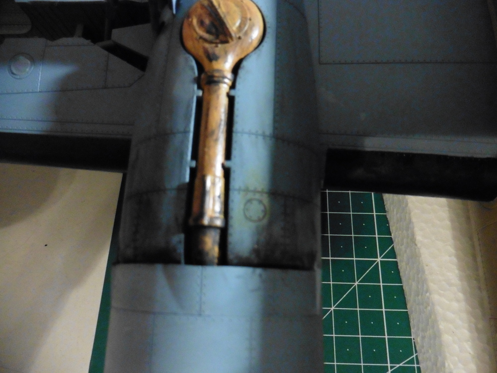

@ ...danke...bin auch soweit zufrieden... Hab schon mit der Motorverschmutzung angefangen...hat mir der Flieger aber übel genommen... bubs war das linke Fahrwerk abgebrochen.... habs jetzt zum dritten mal geklebt.... bricht immer wieder.
Habe dann beide stellen der Bruchstelle mit 1,3 mm Bohrer aufgebohrt . Jeweils ca 1 cm...und dann einen 2 cm Eisenstab mir Superkleber eingefügt. Somit ist die Verbindung jetzt stabil und es hält. Wenns n Standmodell sein soll würde ich wirklich jedem dringend raten die Teile aus Metall aus dem Zubehör zu erwerben !!! Bei dem Gewicht ist das für die kleinen Plastikteilchen echt ne Zumutung und eine falsche Bewegung und die sind ab.
Der restliche Fertigstellung ist jetzt erst mal abhängigvom Lieferanten der Stencils. Die Beigelegten beinnhalten nur Hoheitszeichen und dann das Emblem des jeweiligen Fliegers. In meinem Fall die Wonga Wonga / The Witch (welche ich nehme ) und Satans Angels.
Ansonsten ist da nix bei an Decals....

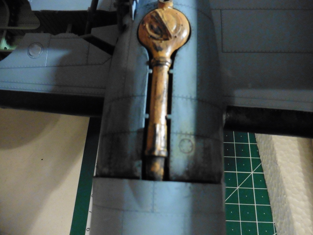

Vorab schon mal ein paar Bilder von den Motoren

Ich finde die Beleuchtung jetzt(zumindest bei Licht fotografiert) deutlich besser.

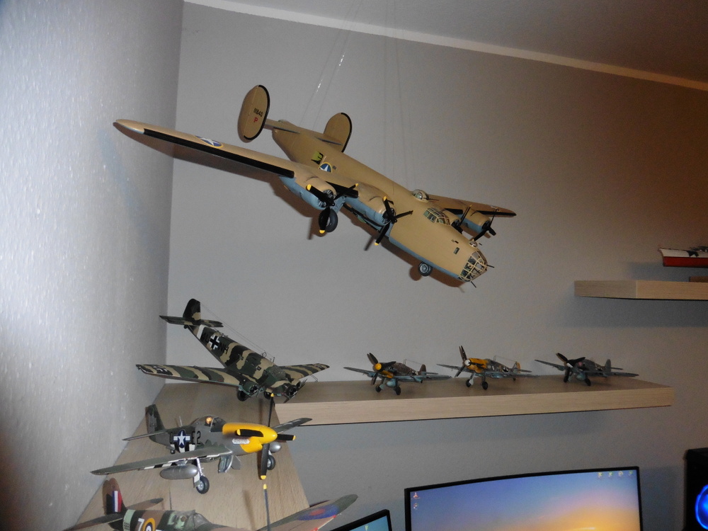

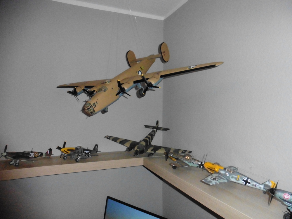

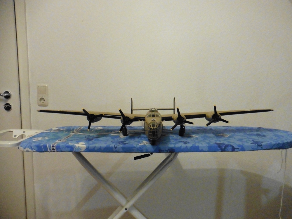

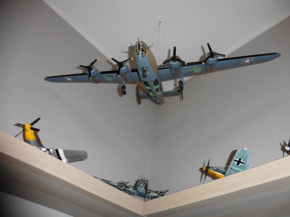

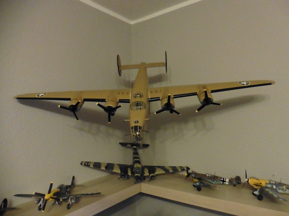

Leider gehts nicht weiter , da die Lieferung der restlichen Teile auf sich warten lässt. Hab dann gerade mal meine Hängevorrichtung gebaut und die Maschine ausgerichtet. Aufgehängt habe ich Sie mit einer Angelschnur 50 Kg Reissgewicht . Wäre ja nichts schlimmer als wenn der Brummer abstürzt.
Hier mal ein paar Bilder der Endposition...

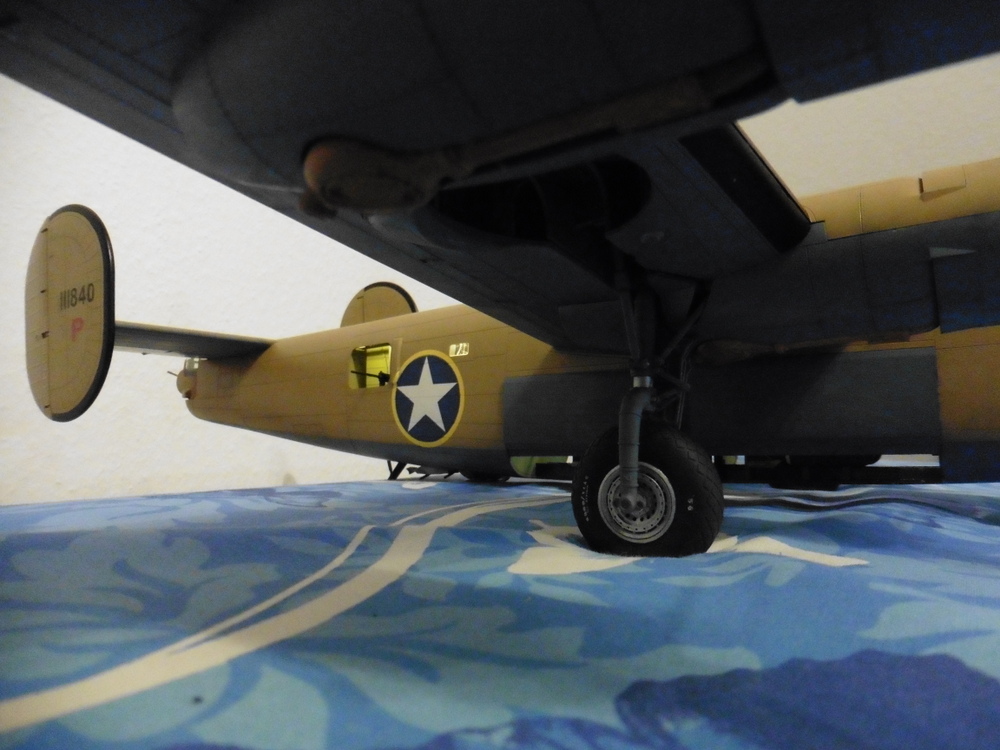

so meine Stencils sind verarbeitet. Leider war die Qualität nicht so gut . Ich hab mich echt gequält die Dinger aufs Modell zu bekommen. Decal Soft etc... war nicht so die Hilfe... aber mit viel Schei..schreien und Fluchen hat es doch irgendwie geklappt.
Habe dann noch an den Nutzungsspuren gearbeitet .
