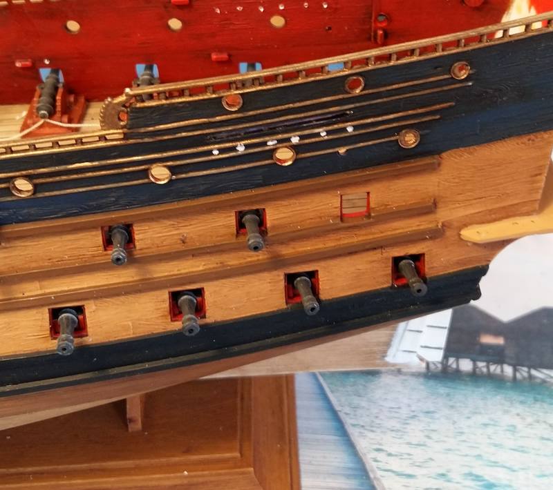

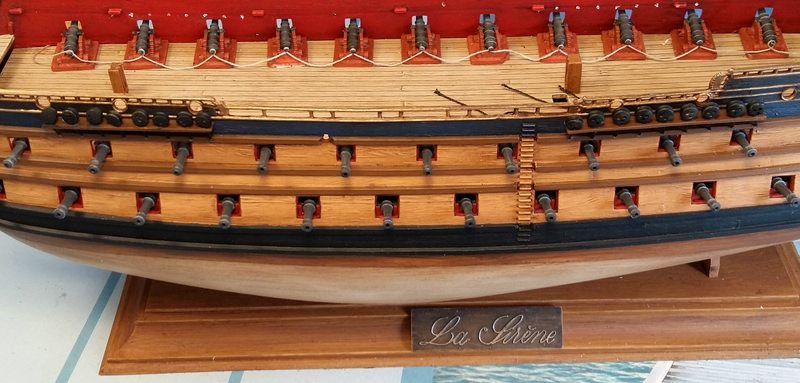

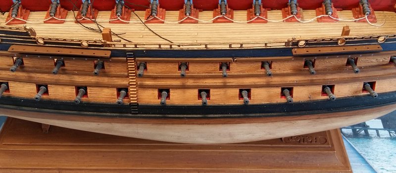

Zuerst hatte ich die fertigen Rüstbretter angeklebt...:
...im übrigen... das Garn an den Kanonen stellt kein "Brooktau" da, sondern ist nur eine Fangleine falls ich aus versehen ein "Röhrchen" abbreche... damit es nicht ins Nirwana entschwindet.
Dann kamen die Jungfern dran.... wobei ich verschiedene Größen genommen habe...(von vorn nach hinten, bzw. vom Fock zum Besan....3mm, 3,5mm, 2mm). Das erste blöde, ich finde die 3mm und 3,5mm Jungfern mittlerweile doch zu groß.... vielleicht baue ich sie wieder ab. Guckst du......:
Das zweite blöde.... in meinem Arbeitseifer habe ich ja die Bohrungen für die "Garnrüsteisen" im Bereich des Besan gemacht und auch schon das Rüstbrett angeklebt. Wie doof ist das denn... :o :x :thumbdown: Kommt da ja gar nicht hin. Das am Heck ja noch ein "Aufbau" stattfinden soll und dadurch das Rüstbrett samt Bohrungen höher kommen habe ich völlig vergessen. Jetzt darf ich Nacharbeiten. Mit dem Zeug......:
Bohrungen wieder Punktuell zugemacht....:
Naja... irgendein Mist ist immer..... :?

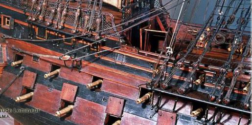

Die Jungfern sind definitiv zu groß. Die sind vom Durchmesser gefühlt so groß wie deine Stückpforten. Zu viel. Maximal halb so groß.
guggst du Beispiel:
Quelle: amarsenal.be

Wegen der Jungfern gibt es eine Umrechnungstabelle und, wenn ich mich recht erinnere, sogar Zeichnungen mit Massstabsangaben im Buch von Monddfeld. Als Faustregel kannst Du 1/3 des Grossmastdurchmesser nehmen. Dann liegst Du meist gar nicht so schlecht.

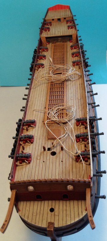

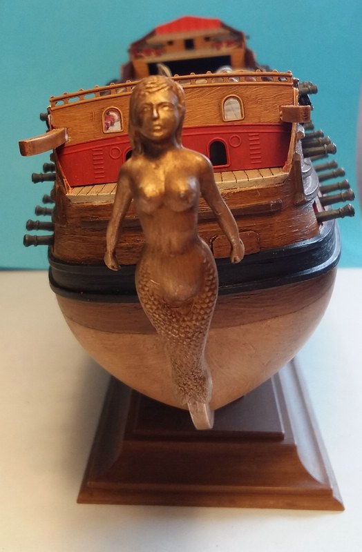

Das Hauptdeck ist drin, die letzten Kanonen platziert und andere Kleinteile sind verbaut. Guckst du....:
Da ich jetzt doch die "große" Galionsfigur nehme, habe ich selbige mit Revell Gold bemalt und einen wash mit Ölfarbe (Vandykebraun) gemacht. Habe sie mal an den Rumpf gehängt, wie denne das wohl aussieht. Guckst du.....:
Also mir gefällt die Dame da vorne.

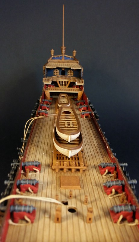

Hallo Leute......
Hier hat sich dann auch mal wieder etwas getan.... wenn auch nicht viel. Zur zeit komme ich nicht so zum Modellbau.... liegt daran das ich gefühlt 1000 Sachen erledigen soll. Außerdem streikt bei der Wärme hier (bis zu 34 Grad) mein Kreislauf (läuft nicht richtig im Kreis :mrgreen:). Aber hier und da geht dann doch ein bisschen was.

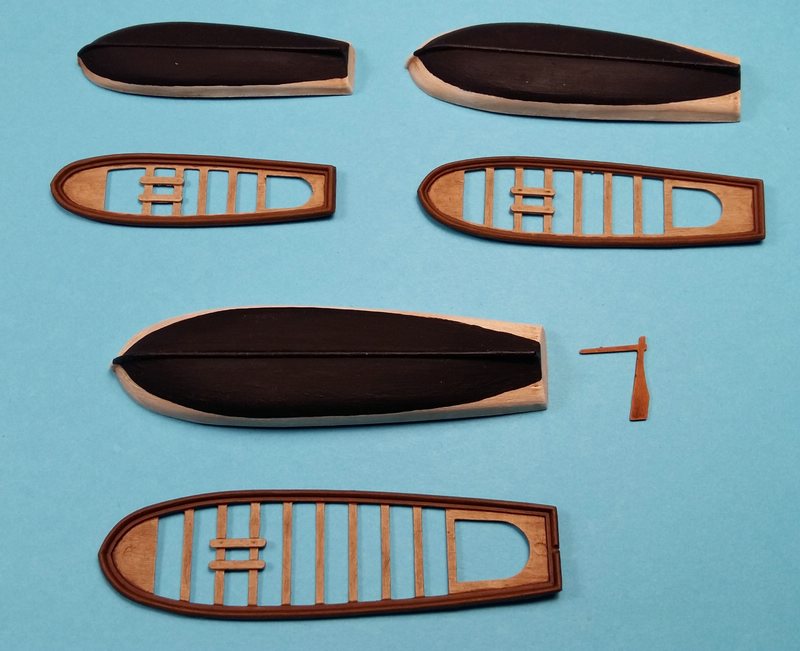

Okay..... zuerst habe ich mal die letzten Teile für das Deck fertig bemalt und platziert, natürlich auch die Beiboote. Vorbereitet.....:
...und Platziert....:

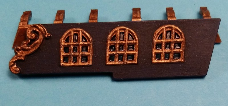

Dann wurden die ersten Teile für das Heck bemalt und mit Ölfarbe gewaschen. Weil mir die offenen Fenster nicht so gefielen, habe ich Crysal Clear benutzt um Fensterglas darzustellen. Vorbereitet....:
Wie man sieht passt das alles auch nicht so richtig. Das heißt, ich das wieder Spachtel anrühren und Nacharbeiten..... :(

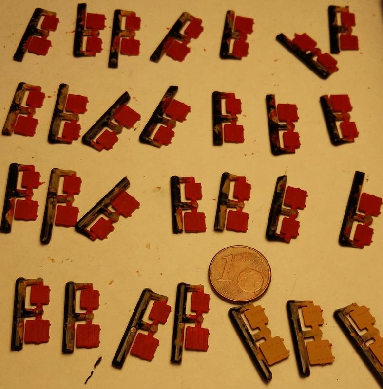

Die Stückpfortendeckel haben auch schon ihren ersten Anstriche erhalten.... sind aber noch nicht fertig.
Weiter geht es mit den nächsten Teilen für das Heck... sozusagen die nächste Etage. In etwas das gleich wie zuvor. Auch diese Arbeit wird wieder etwas dauern. Ich halte euch auf dem laufenden.

Siehste, wird doch...
Re: La Sirene, Heller, 1/150
Verfasst: Di 26. Jul 2016, 06:13
von Oliver Bizer
Die Fenster sind ein Augenschmaus!
Verfasst: Di 26. Jul 2016, 07:50
von Toolman Toto
Da kann ich mich nur anschließen - die sind wirklich sehr gut gelungen.

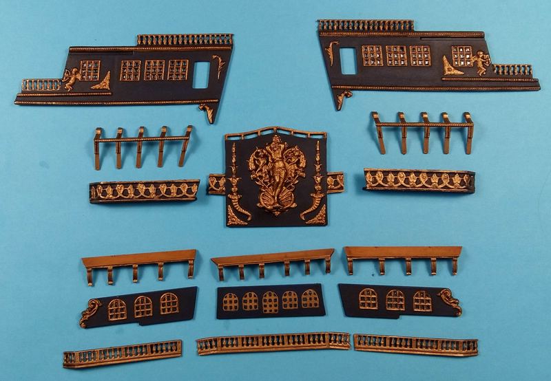

Hallo Leute......

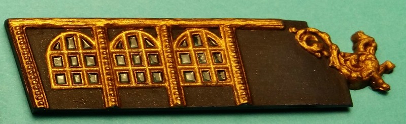

Und wieder mal Danke für euer Lob. An dieser Stelle noch mal.....: die Fenster sind mit einem Zeug namens: "Micro Crystal Clear" gemacht. Ich schwöre auf das Zeug und kann es nur Weiter empfehlen.
Tja... ich weiß nicht wie es euch so geht.... mich hat das "Sommerloch" voll erwischt. Komme mit Modellbau kaum bis gar nicht voran, dazu noch ein Kreatives Tief und dieses.... mich nicht so erfreuende krumme Heller Teil namens La Sirene..... bremst mich immens aus. Aber wat solls.... ich hab´s angefangen und werde es beenden... so nach und nach. Mit Heller-Schiffen habe ich ja nicht so die ganz große Erfahrung...... aber wenn die anderen Modelle von Heller auch so besch....eiden sind wie dieses, werde ich sie ganz schnell verticken. Noch mal tue ich mir den Mist nicht an.

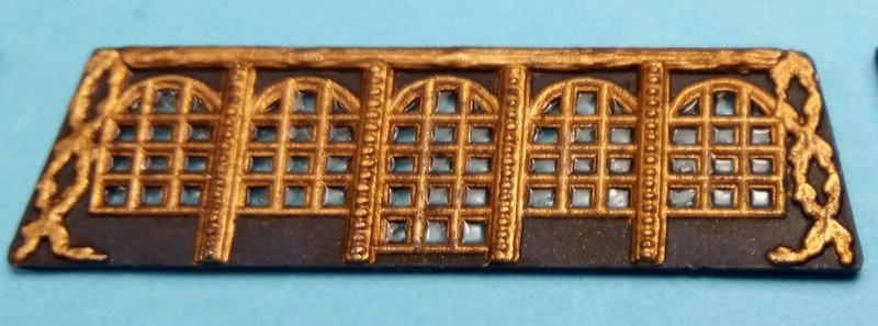

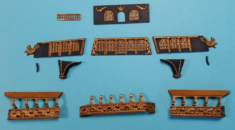

Okay... ein bisschen was hat sich in Punkto Bemalung getan. Ich habe sämtliche Teile des Hecks fertig bemalt. Die Teile müssen jetzt "nur" noch verbaut werden....(vor dem mir graut, weil ich jetzt schon weiß, das sie schlecht.... bis sehr schlecht passen werden). So sehen die letzten "Heckteile aus......:
...hier sieht man wieder die mit Crystal Clear gemachten Fenster......:

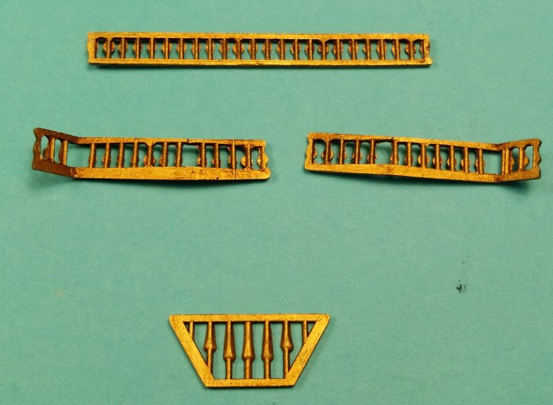

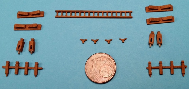

Letzte Rehlingteile für´s hintere Deck......:
......die Hecklaternen... auch mit Crystal Clear versehen......:

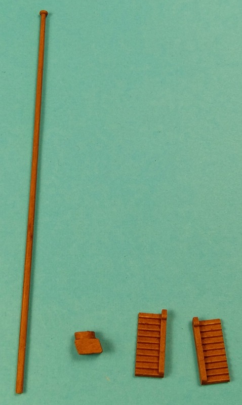

....und zu guter Letzt noch der Flaggenstock und Treppen......:

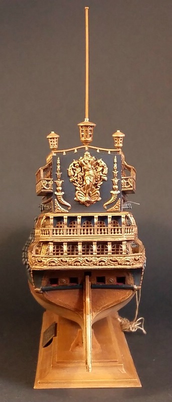

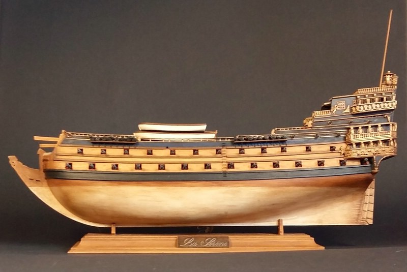

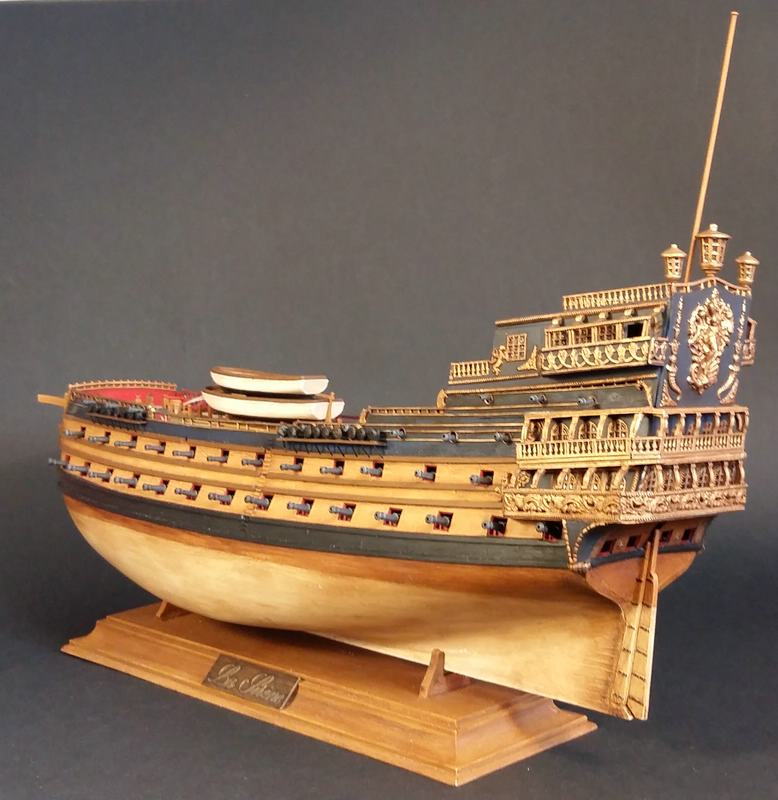

Hallo Old Shipmates.....

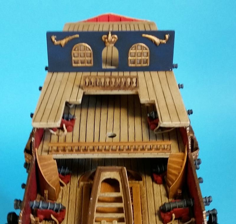

Mittlerweile sind die letzten Teile des Heckbereichs verbaut...... was ein ganz schönes gefummel war. Die kleinen Rehlingteile waren nicht in einzelnen Teilen, sondern mussten "geknickt" werden... was ruck-zuck zu Bruch führte. Okay... mussten eh zerschnitten werden, weil auch diese Teile nicht passten..... wie eigentlich alle Teile des gesamten Heckbereichs. Aber jetzt erst mal Fotos zum Aktuellen Bauzustand.....:
Bei genauerer Betrachtung fallen noch so einige Stellen auf, die Nachbearbeitet werden müssen....( spachteln, nachbemalen usw.). Aber... es ist vom Heck aus betrachtet ein ganz schöner Palast und hat irgendwas... für die Abteilung "Historisch Korrekt"  wahrscheinlich ein Greul.... so gefällt mir der sehr überzogene Heckbereich jetzt doch..... ist nun mal ein Fantasieschiff. Passt schon!
Nach dem ich das Heck überarbeitet habe, wird es weiter gehen mit dem Bug bzw. Galion... der bei weitem nicht so aufwendig ist wie das Heck. Ich halte euch auf dem Laufenden.
