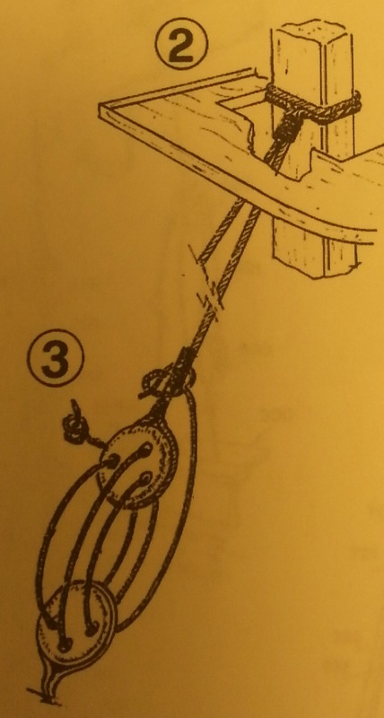

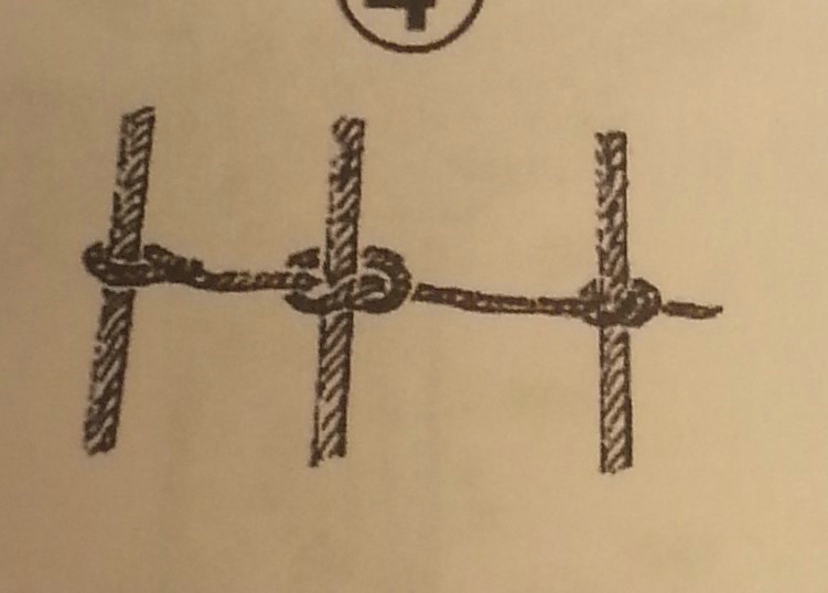

Zuerst mal Bilder aus ´ner Bauanleitung, die zeigen, wie das "richtig" aussehen sollte:
So werden Webeleinen geknotet:
- comp_20151216_135612 (2).jpg (68.72 KiB) 8992 mal betrachtet

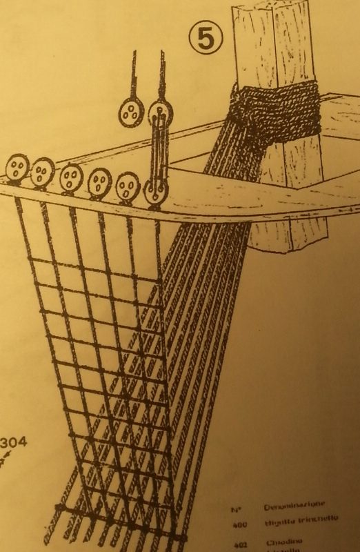

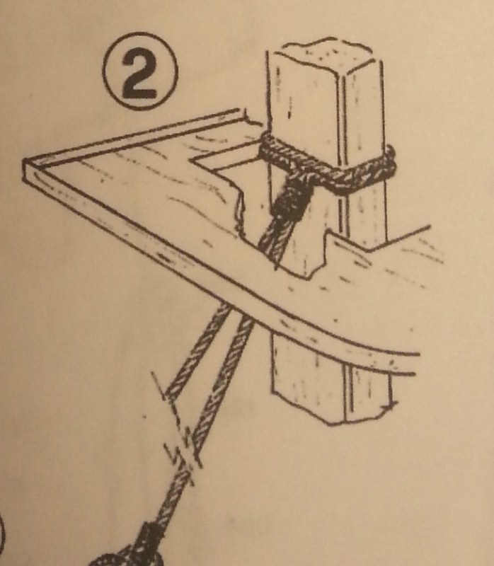

....und so sollten die Wanten angebracht werden.....eigentlich...:
- comp_20151216_135613.jpg (70.74 KiB) 8992 mal betrachtet
- comp_20151216_135616.jpg (69.95 KiB) 8992 mal betrachtet

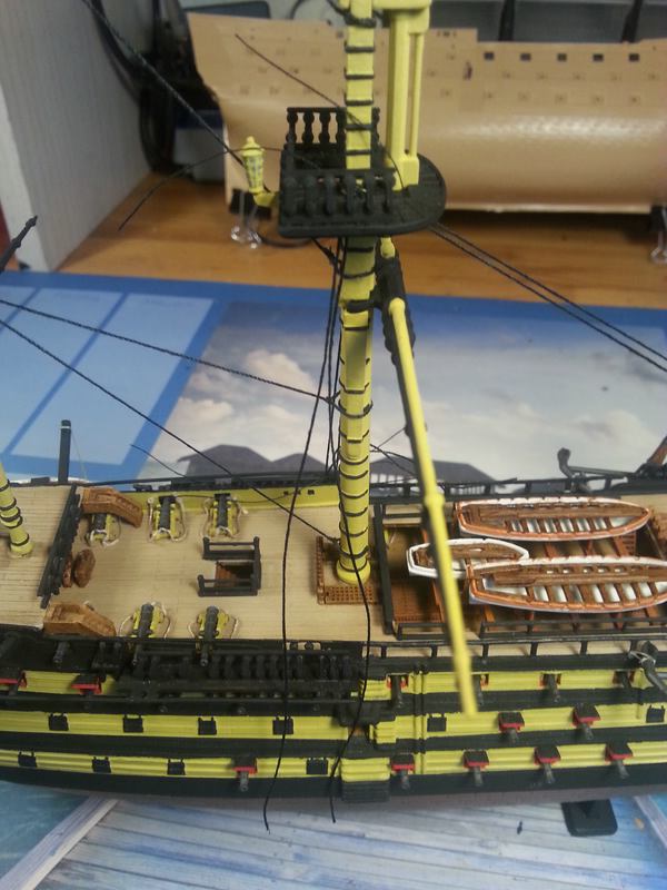

...Und so sieht das aus wenn alle Wanten dran sind.... man kann auch sehen, wie es nach oben weitergeht:
- comp_20151216_135623.jpg (71.91 KiB) 8992 mal betrachtet

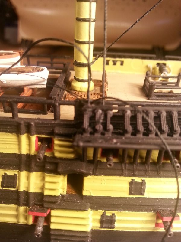

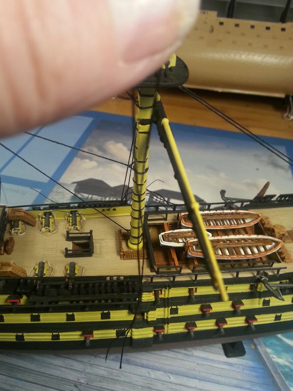

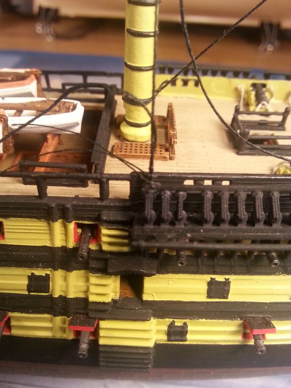

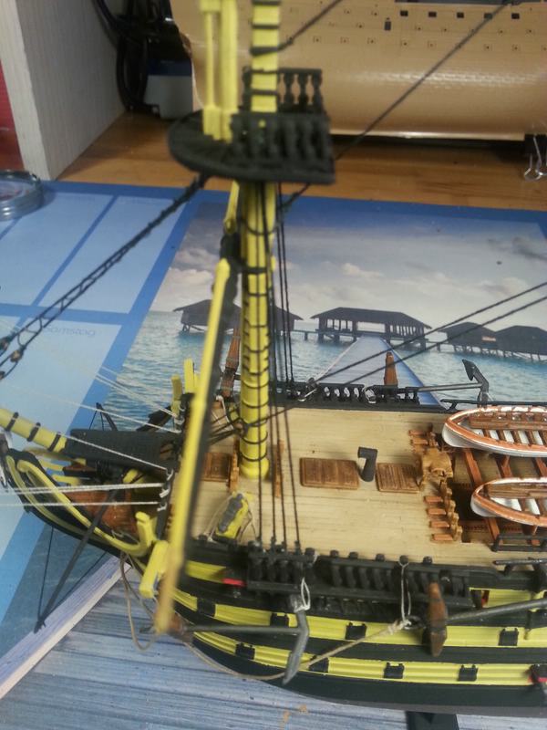

So, als erstes ein Stück vom dicken Garn abschneiden in etwas mehr als doppelter länge und um den Mast über die Mars (erste Plattform legen...:
- comp_20151216_140120.jpg (71.04 KiB) 8992 mal betrachtet

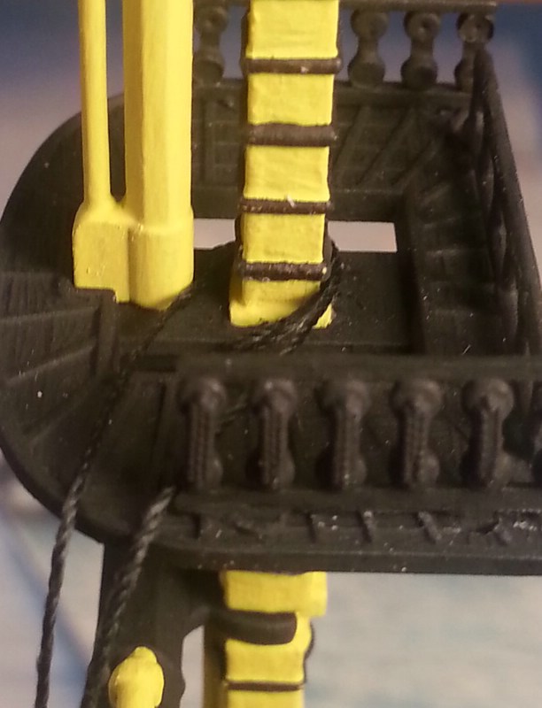

...dann mit dem dünnen Garn zusammen binden und kleben und durch die Mars ziehen....:
- comp_20151216_140334.jpg (70.56 KiB) 8992 mal betrachtet
unten an die Plastejungfern anbringen:
- comp_20151216_141154.jpg (72.42 KiB) 8992 mal betrachtet
was so gemacht wird....:
von hinten durchstecken.....
- comp_20151216_141240.jpg (71.64 KiB) 8992 mal betrachtet
um die Jundfer herum nach hinten......
- comp_20151216_141401.jpg (71.79 KiB) 8992 mal betrachtet
.. und dann oberhalb der Jungfer mit dünnen garn zusammenbinden und kleben...
- comp_20151216_141629.jpg (68.52 KiB) 8992 mal betrachtet
Das gleiche Verfahren auf der anderen Seite..... Garn in passender länge abschneiden....
- comp_20151216_142042.jpg (72.75 KiB) 8992 mal betrachtet
....und so weiter....
- comp_20151216_142509.jpg (72.56 KiB) 8992 mal betrachtet
...und so fort...
wenn die Seite fertig ist wieder die andere Seite, danach wieder die andere Seite...... bis alle Wanten dran sind.

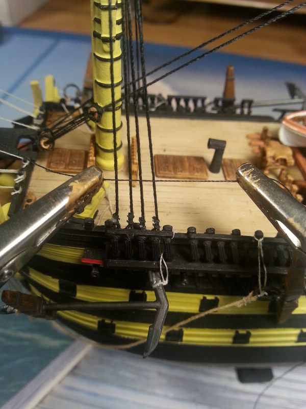

Tja... leider bin ich selbst mit den Wanten ziehen noch nicht fertig, deshalb kann ich nur so in etwa zeigen, wie das mit den Webeleinen zu machen ist. Ich zeige das mal am Fockmast, da stehen schon 4 wanten...
- comp_20151216_143725.jpg (71.89 KiB) 8992 mal betrachtet
Dazu brauche ich eine "dritte Hand und geduld....

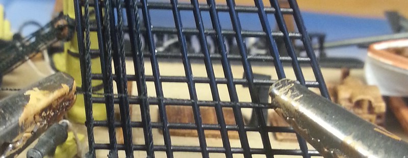

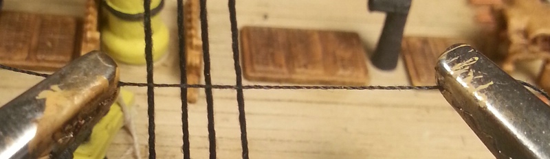

Um die Webeleinen im passenden abstand anzubringen benutze ich die Plastewanten als Vorlage.... stelle selbige einfach hinter die Wanten....
- comp_20151216_143116.jpg (71.76 KiB) 8992 mal betrachtet
klemme das dünne Garn straff an die Klammern der "dritten Hand", stelle das ganze Werk an die Wanten und justiere die Höhe...
- comp_20151216_143140.jpg (68.63 KiB) 8992 mal betrachtet
Dann ein Tröpfchen Sekundenkleber dran wo muss. Hört sich kompliziert an, ist es aber gar nicht.... der Sekundenkleber ist Ruckzuck trocken und man kommt zügig voran....
Hier mal ein Foto ohne die Plastewanten.... ich denke man sieht ganz gut den Unterschiedlichen Stärken der Garne....
- comp_20151216_143217.jpg (66.91 KiB) 8992 mal betrachtet
- comp_20151216_143218.jpg (71.69 KiB) 8992 mal betrachtet
und so eine Webeleine nach der anderen setzen.....
Sollte etwas Kleber mal daneben gehen bzw. zu sehen sein, kann man das mit Matt-Schwarz beheben....
