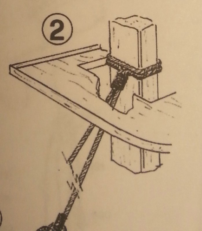

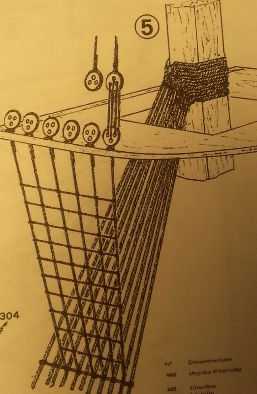

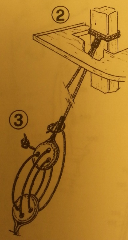

Zuerst mal Bilder aus ´ner Bauanleitung, die zeigen, wie das "richtig" aussehen sollte:

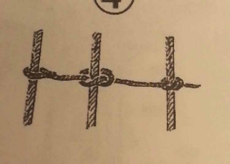

So werden Webeleinen geknotet:
....und so sollten die Wanten angebracht werden.....eigentlich...:

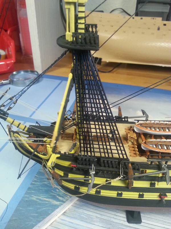

...Und so sieht das aus wenn alle Wanten dran sind.... man kann auch sehen, wie es nach oben weitergeht:
Soweit die Theorie..... jetzt zu meiner Umsetzung in dem Maßstab......

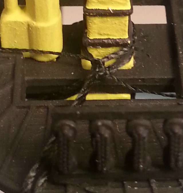

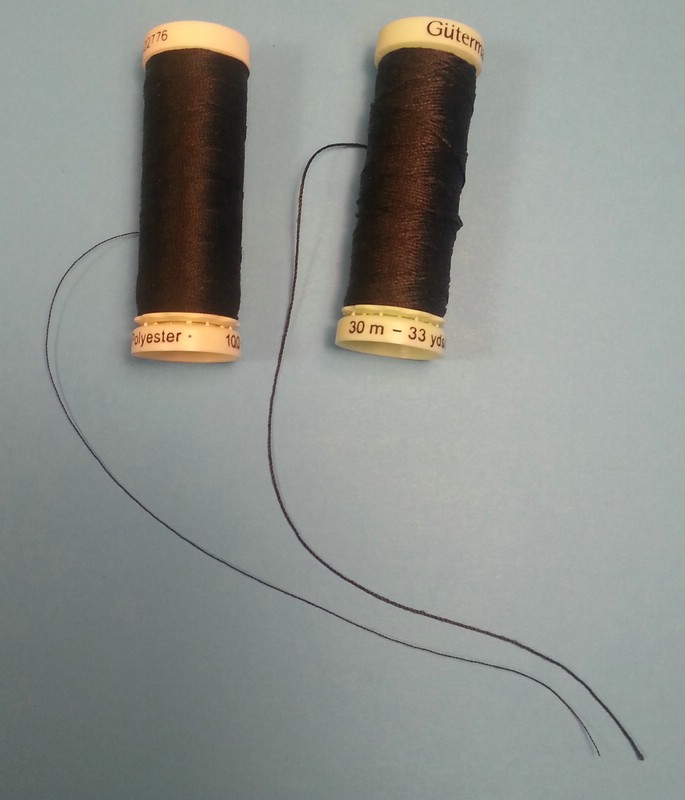

Erst mal das Garn..... hier verwende ich normales Nähgarn... allerdings etwas hochwertiger..... aus dem Bastelshop meines Vertrauens. bekommt man natürlich auch in Kurzwarenläden bzw. überall wo es Stoffe gibt. Diese Garne gibt es in verschiedenen stärken und sind bei weiten günstiger als Garne aus dem Fachhandel für Modellbau, z.B."Morope" (Natürlich sind die Garne von Morope erste Sahne aber Teuer).
Hier mal ein Foto: Dieses Garn kann man für diesen Maßstab gut gebrauchen und vor allem, keine Fussel!!!!! Zwei Stärken sind vonnöten, das dickere für die Wanten, das dünnere für die Webeleinen (und zum befestigen)

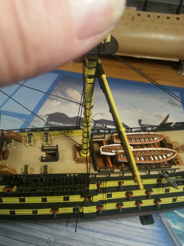

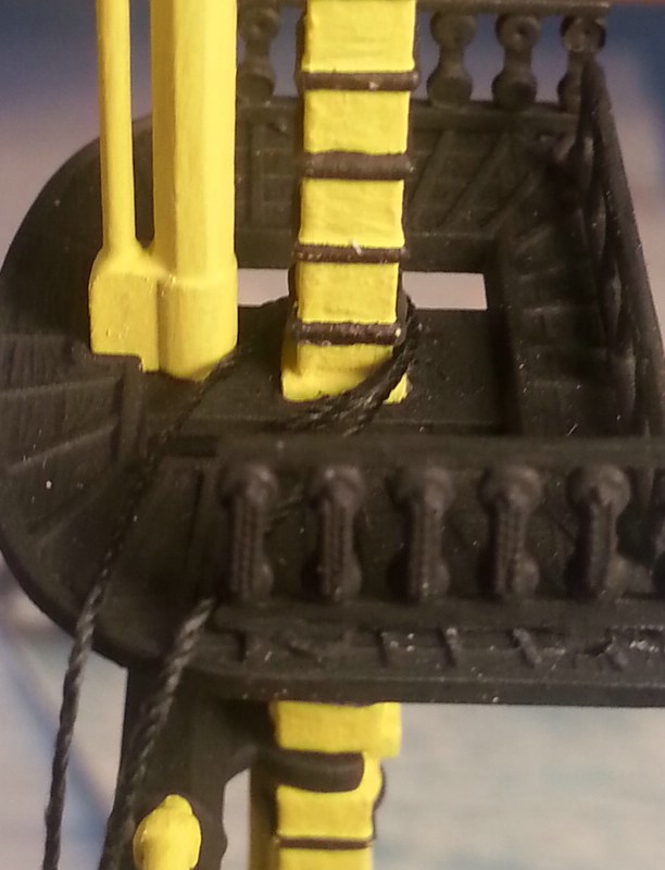

So, als erstes ein Stück vom dicken Garn abschneiden in etwas mehr als doppelter länge und um den Mast über die Mars (erste Plattform legen...: ...dann mit dem dünnen Garn zusammen binden und kleben und durch die Mars ziehen....: unten an die Plastejungfern anbringen: was so gemacht wird....:
von hinten durchstecken.....
um die Jundfer herum nach hinten...... .. und dann oberhalb der Jungfer mit dünnen garn zusammenbinden und kleben... Das gleiche Verfahren auf der anderen Seite..... Garn in passender länge abschneiden.... ....und so weiter.... ...und so fort...
wenn die Seite fertig ist wieder die andere Seite, danach wieder die andere Seite...... bis alle Wanten dran sind.

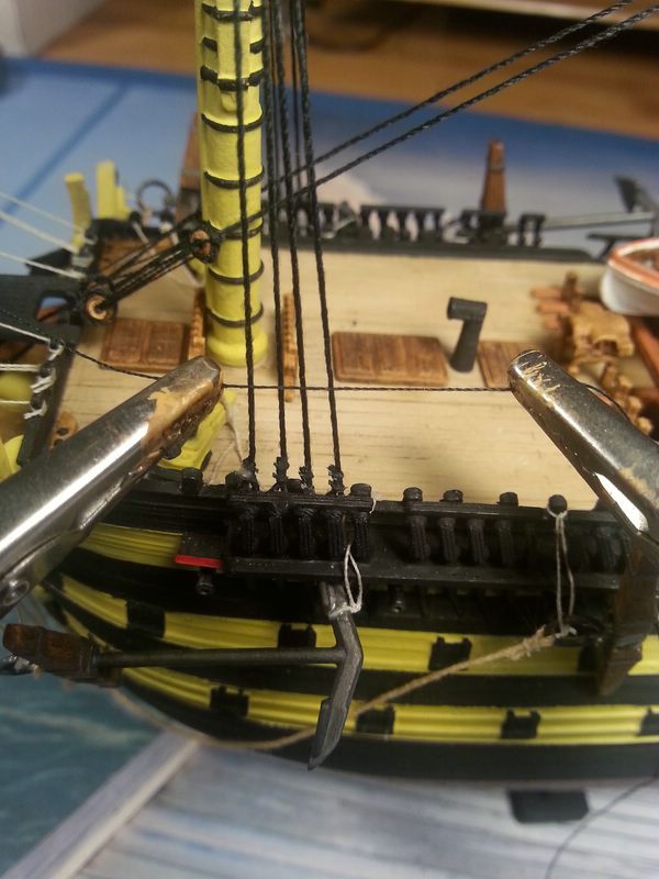

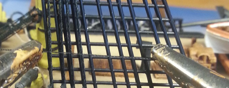

Tja... leider bin ich selbst mit den Wanten ziehen noch nicht fertig, deshalb kann ich nur so in etwa zeigen, wie das mit den Webeleinen zu machen ist. Ich zeige das mal am Fockmast, da stehen schon 4 wanten...
Dazu brauche ich eine "dritte Hand und geduld....

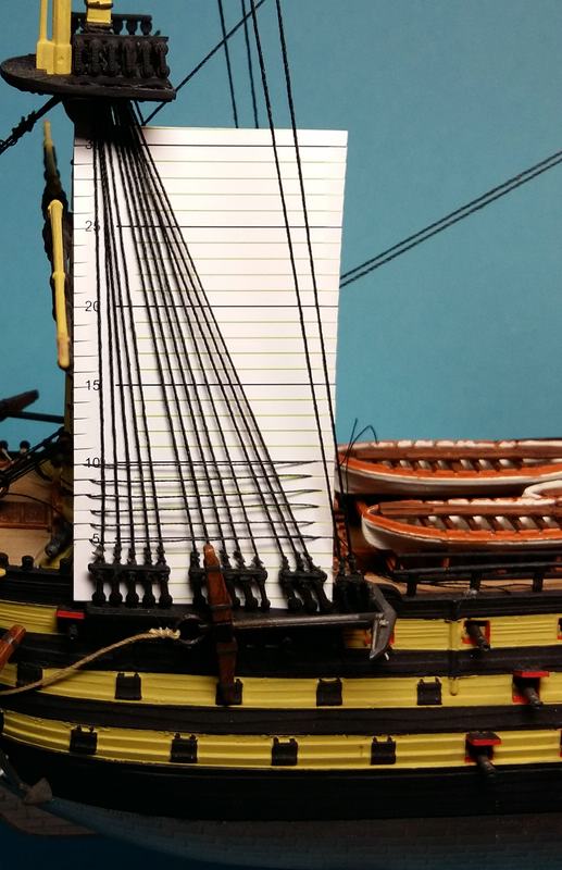

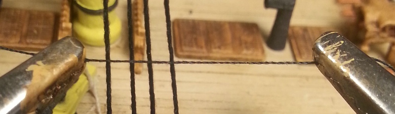

Um die Webeleinen im passenden abstand anzubringen benutze ich die Plastewanten als Vorlage.... stelle selbige einfach hinter die Wanten.... klemme das dünne Garn straff an die Klammern der "dritten Hand", stelle das ganze Werk an die Wanten und justiere die Höhe... Dann ein Tröpfchen Sekundenkleber dran wo muss. Hört sich kompliziert an, ist es aber gar nicht.... der Sekundenkleber ist Ruckzuck trocken und man kommt zügig voran....
Hier mal ein Foto ohne die Plastewanten.... ich denke man sieht ganz gut den Unterschiedlichen Stärken der Garne.... und so eine Webeleine nach der anderen setzen.....
Sollte etwas Kleber mal daneben gehen bzw. zu sehen sein, kann man das mit Matt-Schwarz beheben....
Wie gesagt... bin selber noch nicht so weit..... sobald ich alle Wanten dran habe, zeige ich euch dann noch mal ausführlich das Ding mit den Webeleinen.

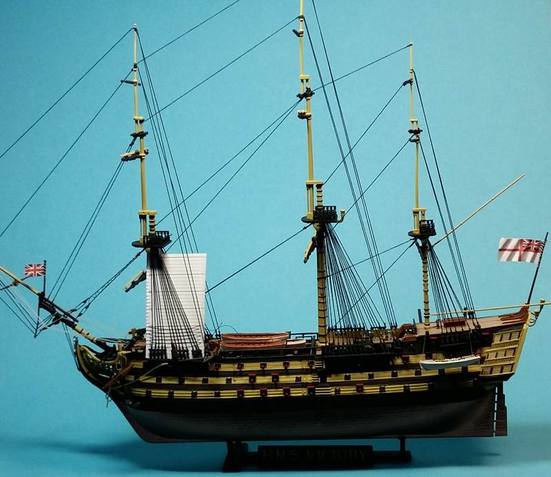

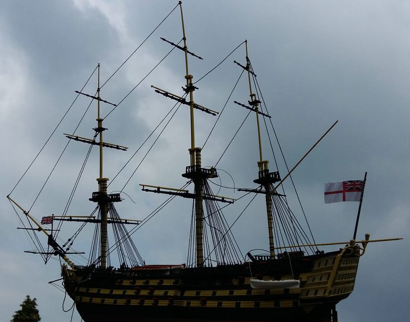

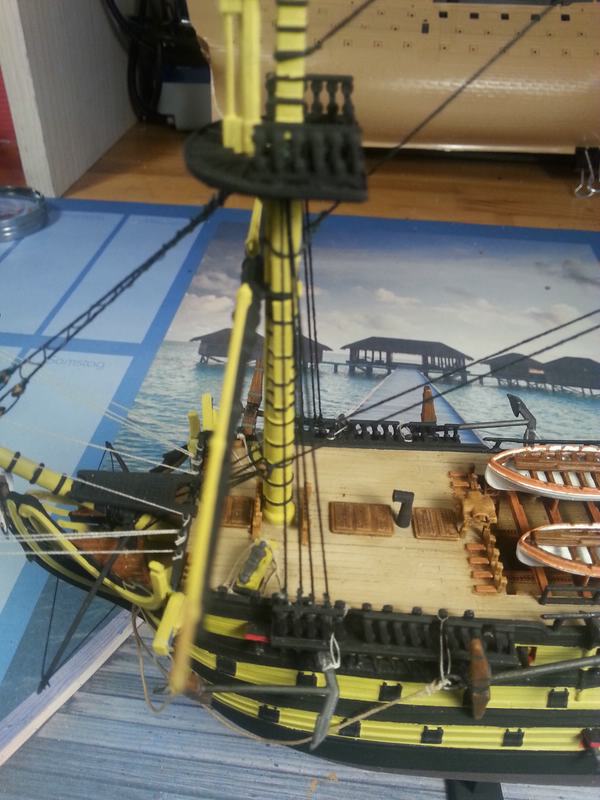

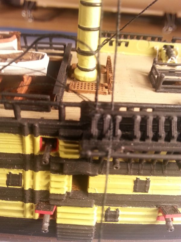

Hi Leute....
Hier mal ein Miniupdate. Yuuuuup, es geht weiter.
Mittlerweile habe ich die Stage noch mal Nachgearbeitet, so das die Masten meiner Meinung nach gerade stehen. Außerdem ist das Stehende Gut bis auf die Wanten fertig. Jetzt geht es daran die Webeleinen anzubringen, bzw. zu kleben. Mit einer Schablone allerdings kein großes Ding. Ist das "unten rum" geschehen, geht es ab den Marsen weiter. Sind die Wanten komplett fertig, kann ich die Segel angehen, bei denen ich was anderes als nähen versuchen werde. Denn... genähte Segel für einen Maßstab 1/225 halte ich zu derbe.
Guckst du Fotos......: Bis zum nächsten Update.....
Gruß, Dirk.

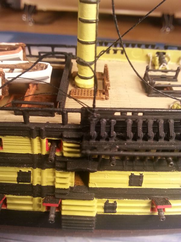

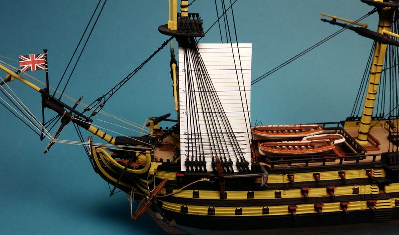

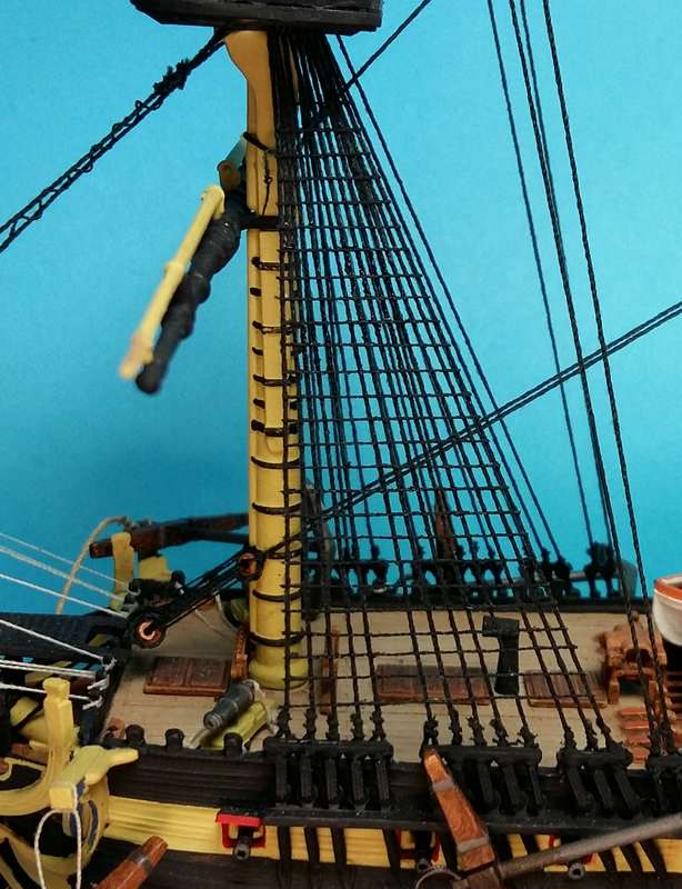

Hi Leute......
Ich möchte nur kurz mal zeigen, wie die Wanten aussehen, wenn mal fertig am Beispiel Fockmast. In den letzten sehr warmen Tagen habe ich wenig bis gar nicht gebaut.... hätte mir auf meiner Werft nämlich einen Wolf geschwitzt. Aber so´n bisschen ging doch.
Guckst du....: ....Und hier mal im vergleich mit den Plastewanten. Ich denke der Arbeitsaufwand hat sich gelohnt....:
Nun ist es wieder kühler und deshalb werde ich wieder so manche Stunde auf der Werft verbringen. Die nächsten Fortschritte werde ich euch natürlich nicht vorenthalten. Bis zum nächsten Update......
Gruß, Dirk.
