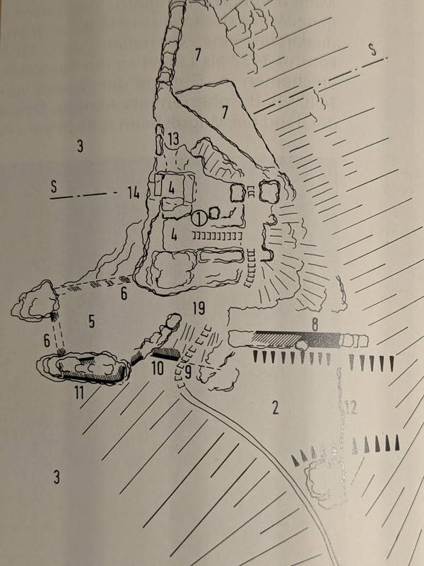

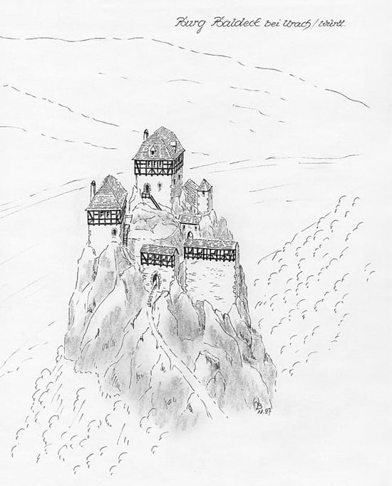

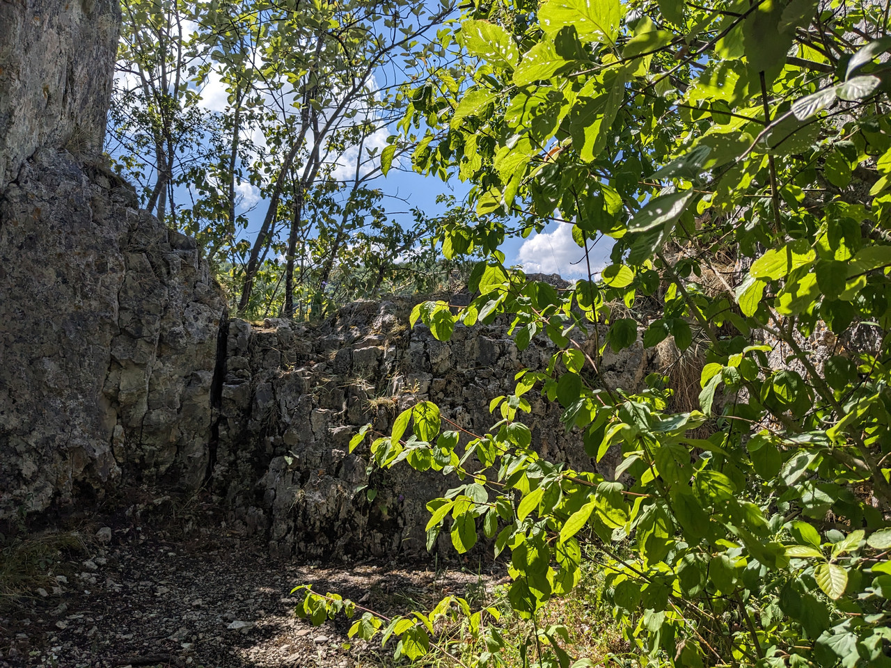

Hättest du eigentlich Interesse daran mal die Burg Baldeck nachzubauen. Sie liegt neben dem Hohenwittlingen, es haben sich aber kaum Reste erhalten:
Es gibt zwar eine Rekonstruktion, jedoch ist sie mMn. Nicht sehr nah am Original.
Ich fände es sehr interessant wenn du dieser vergessenen Burg wieder ihr Gesicht zurückgeben könntest.
