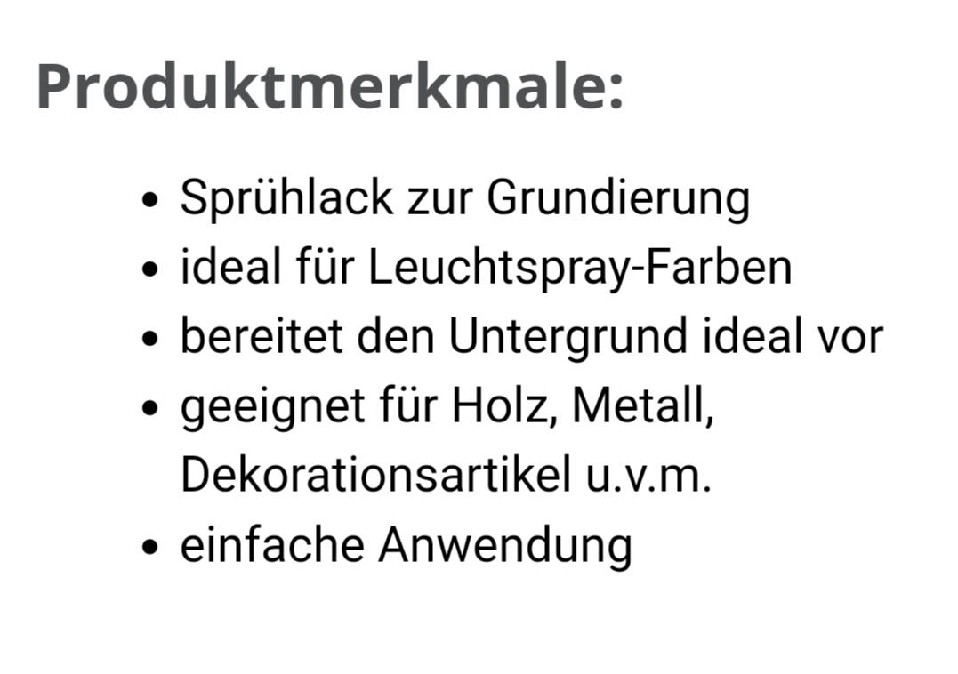

IchBaueAuchModelle hat geschrieben: Fr 11. Dez 2020, 05:59
Ist der Primer für Kunststoff geeignet?
- Beschr
- 20201211_110434.jpg (134.73 KiB) 6212 mal betrachtet
Ich hätte jetzt nichts anderes erwartet, aber es gibt noch einen:
- Primer
- 20201211_110412.jpg (181.46 KiB) 6212 mal betrachtet
Ja, Etikett gab im warmen Wasserbad leider nach.

@Revell-Bert
Von dem Primer würde ich die Finger lassen. Der scheint mir ungeeignet.
Re: Zeigt Eure Projekte......
Verfasst: Fr 11. Dez 2020, 12:25
Ich werde den Tipp beherzigen.
Wegen dem hellblau wollte ich einen hellen Untergrund und habe mir deshalb einen weißen Primer geholt.
Der andere Primer ist dunkelgrau/schwarz...
Nächster Versuch ist dann alles das gleiche, bis auf den Primer eben.

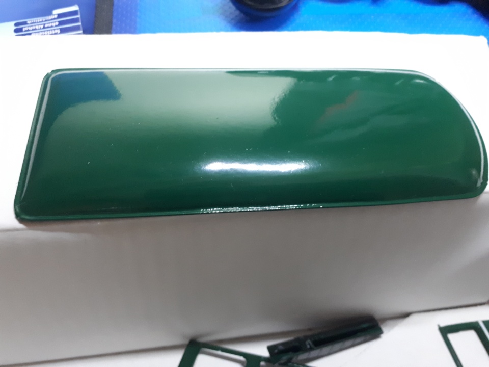

paul-muc hat geschrieben: Fr 11. Dez 2020, 07:57
Warum nicht Klarlack von Revell oder Tamiya?
Ich habe damit noch keine guten/positiven Erfahrungen gemacht. Klarlack möchte ich, mangels Talent, sprühen, dazu gibt meine Revell-Erfahrung kein gutes Ergebnis ab.
Meine Erfahrungen:
AquaColor #01 farblos: "glänzt" und "spiegelt" nicht. Heißt ja auch "farblos"...
Enamel#01 farblos: zum Pinseln bei Details gerne, aber nicht bei Flächen.
Sprühen ergab bei mir bisher nur "fliegende Spinnenweben" oder eine Schicht farblos ohne Glanz/Spiegeln nachdem Trocknen.(mangels Talent?)
Hier habe ich doch mit Baumarkt Sprühdose die "besseren" Ergebnisse zustande gebracht.
Daher meine Entscheidung, die hauseigene farblos-Produktpalette zu verlassen.

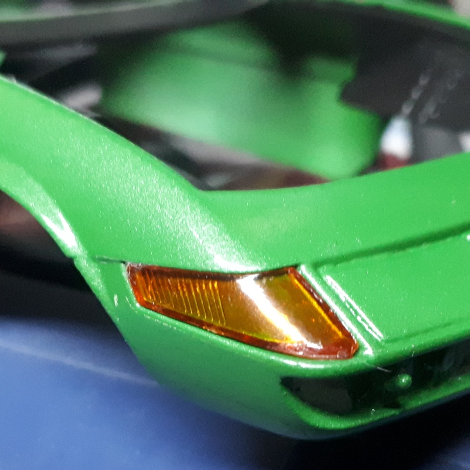

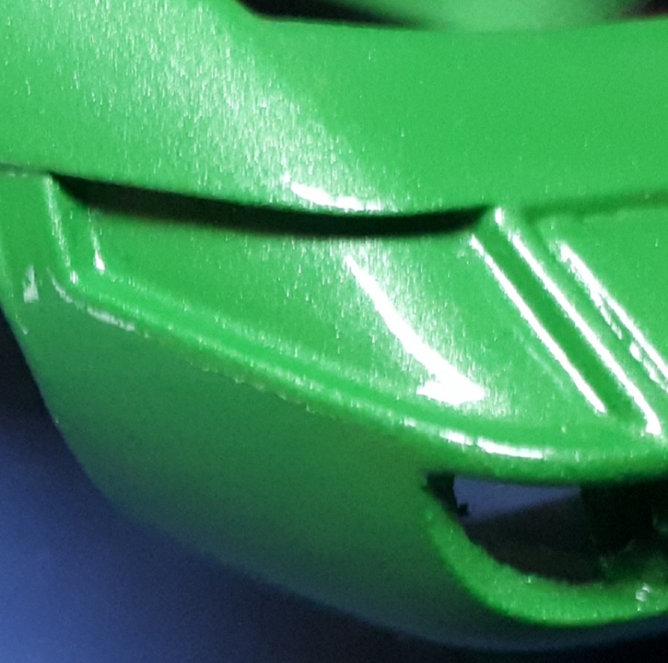

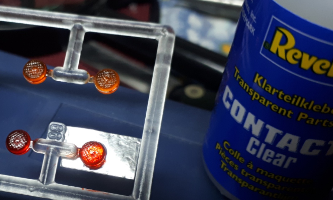

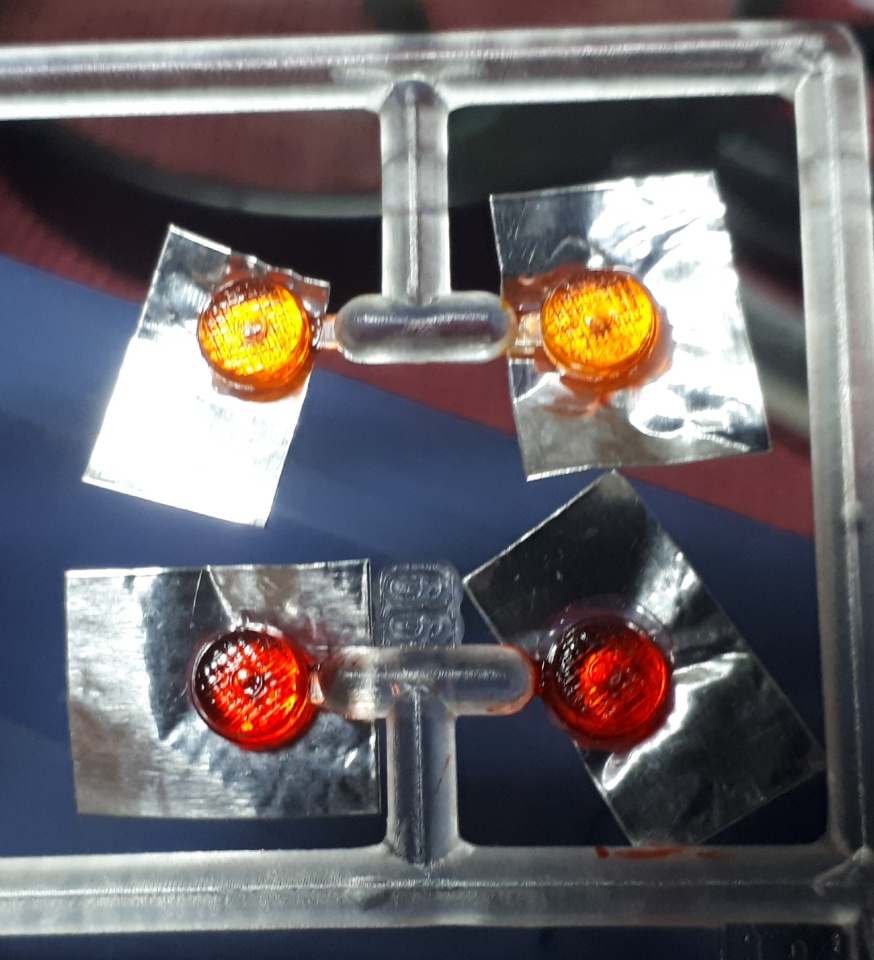

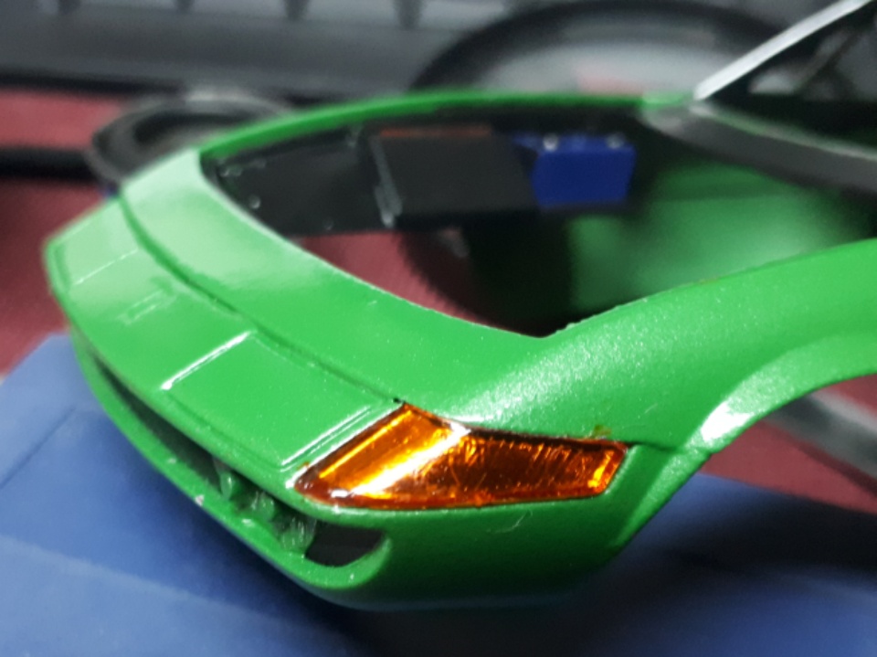

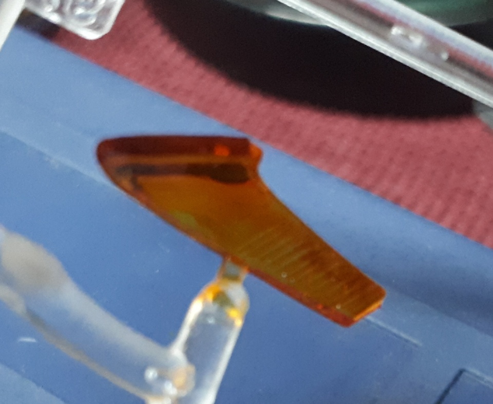

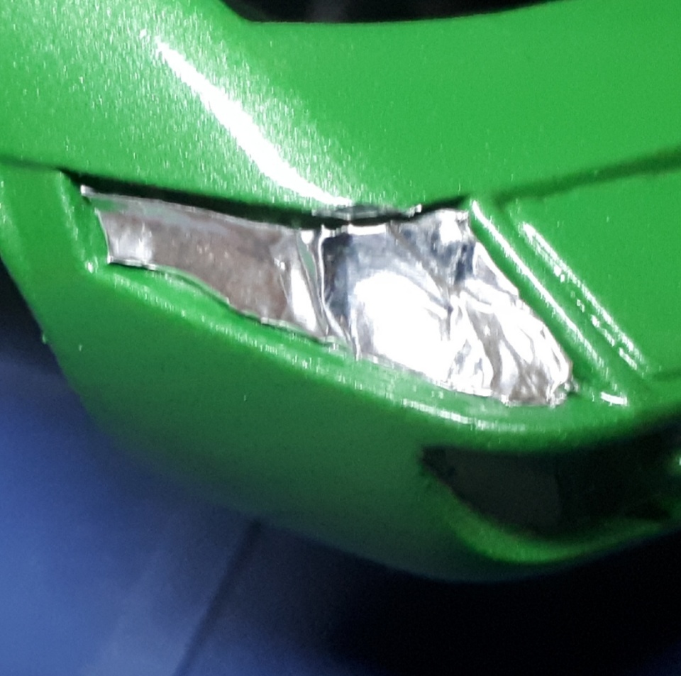

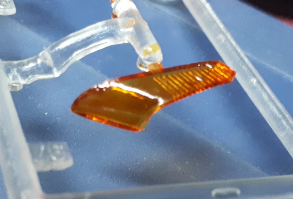

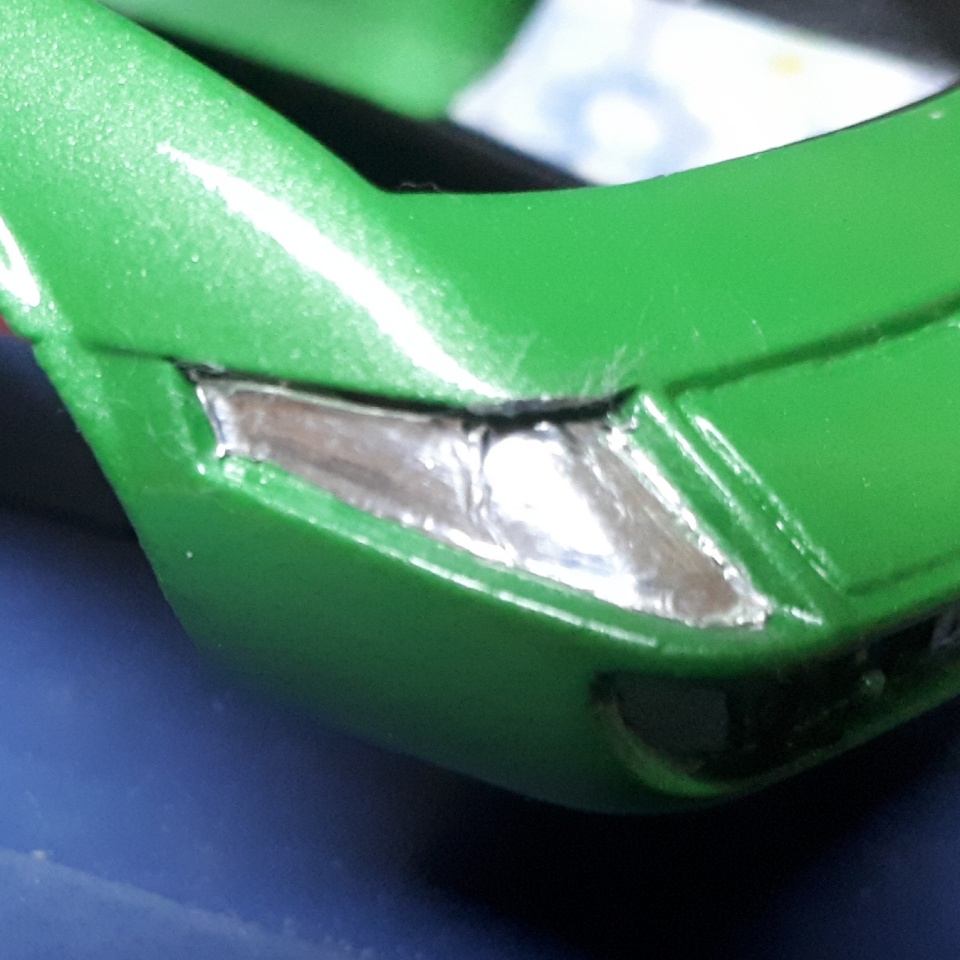

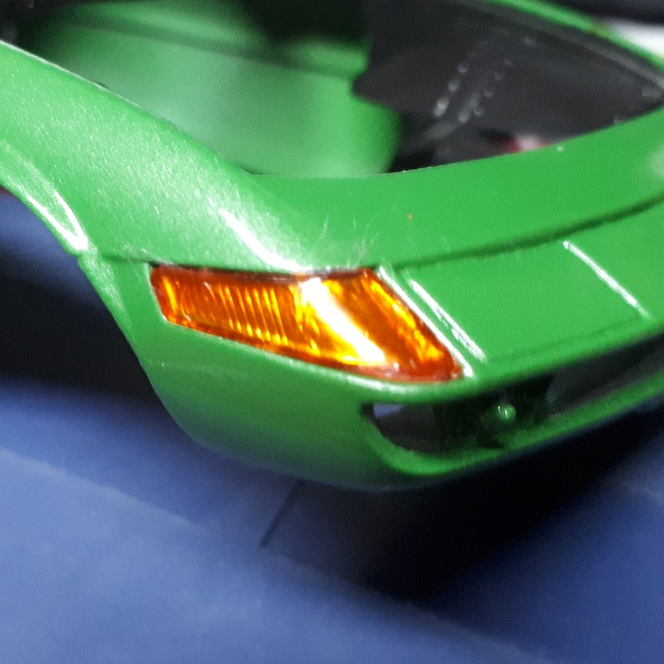

Heute war ein bisschen Ferrari angesagt.
U.a. habe ich mich über die Blinker gemacht.

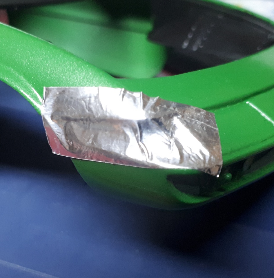

Lackiert, wie immer, mit Tamiya Clear rot und orange (X-26+27). Geklebt mit "Contacta Clear"
Die Klarsichtteile wurden an allen Seiten bestrichen, also auch der Umlauf.

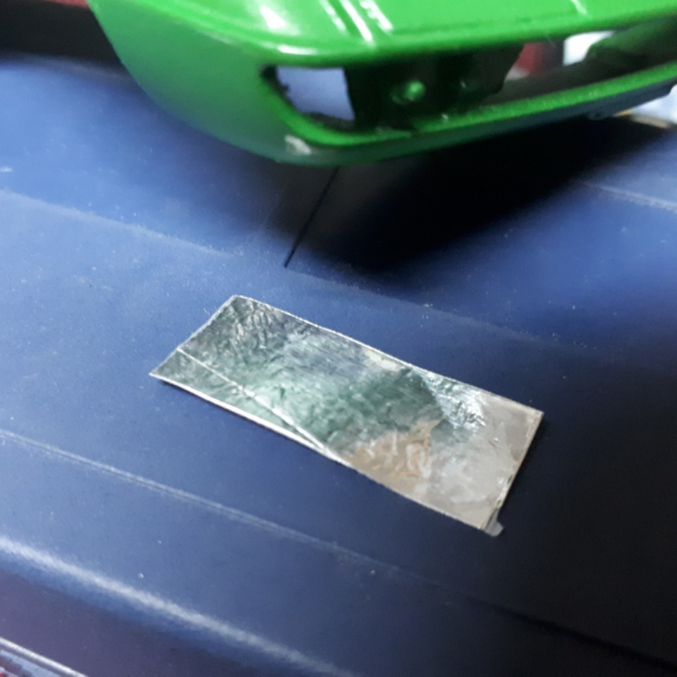

Aluklebeband wurde in die Blinker-Aussparung geklebt, damit das grünmetallic nicht durchscheint und es ein wenig Reflektion hinter dem "Glas' gibt.
Auf den letzten Bildern sieht man, wie ich versuchen werde, die Rücklichter zu gestalten.
- Aussparung
- 2020121921211101.jpg (206.45 KiB) 6076 mal betrachtet
- Alu-Klebeband
- 2020121921211200.jpg (174.54 KiB) 6076 mal betrachtet
- Angeklebt
- 2020121921211201.jpg (224.3 KiB) 6076 mal betrachtet
- Zurecht geschnitten
- 2020121921211202.jpg (210.78 KiB) 6076 mal betrachtet
- Mit Q-Tipp glatt rubbeln
- 2020121921211203.jpg (220.41 KiB) 6076 mal betrachtet
- Blinker innen
- 2020121921211301.jpg (161.22 KiB) 6076 mal betrachtet
- Blinker außen
- 2020121921211300.jpg (152.68 KiB) 6076 mal betrachtet
- Rechts
- 2020121921211302.jpg (249.83 KiB) 6076 mal betrachtet
- Ohne Alu
- 2020121921211303.jpg (254.73 KiB) 6076 mal betrachtet
- Links
- 2020121921211100.jpg (142.33 KiB) 6076 mal betrachtet

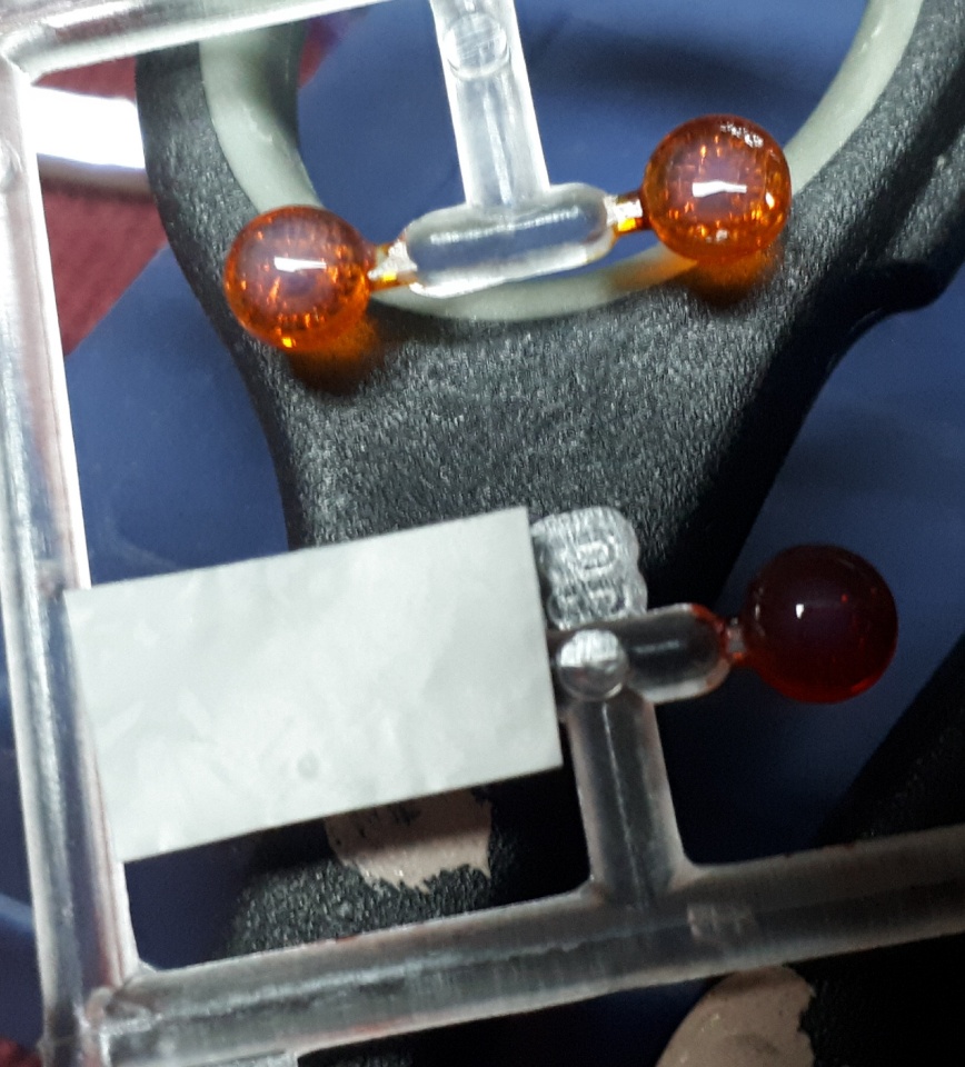

Hinten:
Hier versuche ich die Folie mit einem Klecks Contacta Clear an das Rücklicht zu kleben, dann Konturen Nachschneiden und ans Modell.
- H3
- 2020121921211400.jpg (147.43 KiB) 6076 mal betrachtet
- H1
- 2020121921211401.jpg (237.43 KiB) 6076 mal betrachtet
- H2
- 2020121921211402.jpg (233.18 KiB) 6076 mal betrachtet

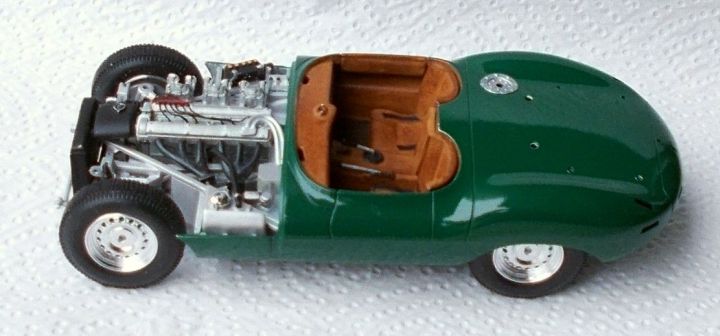

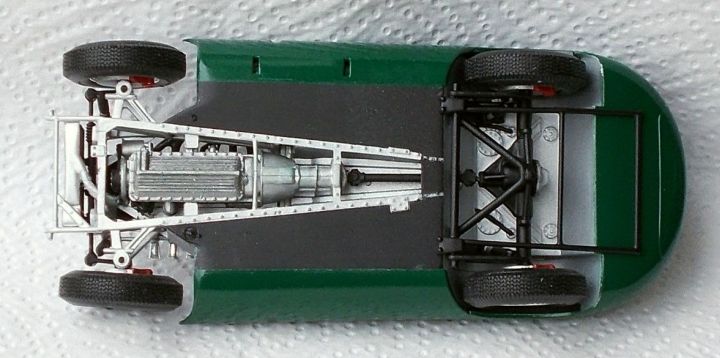

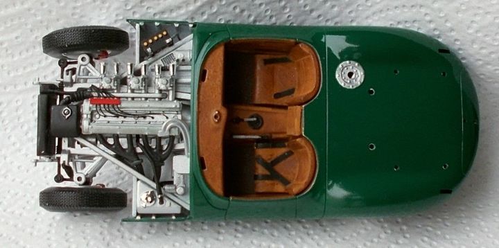

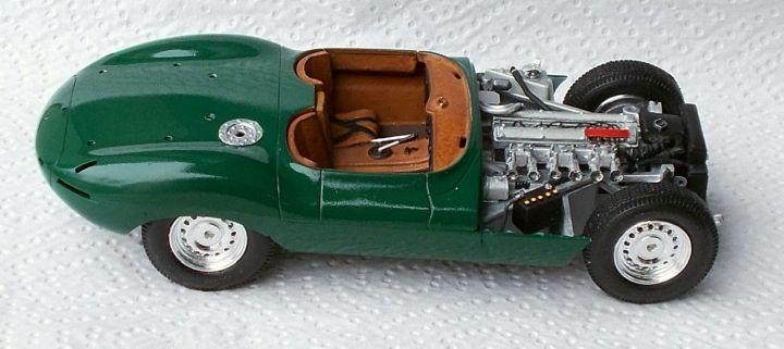

Der Bau des XKSS ging gut voran. Der Motorraum ist eine Augenweide.
- Jaguar_XKSS_04.jpg (118.51 KiB) 6044 mal betrachtet
Leider hat sich gezeigt, dass das Chassis im vorderen Bereich verzogen ist. Das rechte Vorderrad hängt in der Luft und ob die Motorhaube nach Montage bündig schließt, ist noch offen. Im Bereich, wo sie auf der Karosserie aufliegt (unter der Windschutzscheibe), hatte ich auf der rechten Seite einen keilförmigen Spalt, den ich mit Spachtelmasse geschlossen habe. Ich füchte aber, dass die Haube nicht korrekt liegt, wenn sie erst einmal in den Scharnieren eingehängt ist.
Der hintere Hilfsrahmen liegt auch nicht in Flucht mit der Längsachse.
- Jaguar_XKSS_07.jpg (121.36 KiB) 6044 mal betrachtet
Die Lackierung ist soweit in Ordnung. ich habe zweimal gespritzt. Größere Unsauberheiten habe ich mit Micro-Mesh verschliffen und auspoliert. Kleinere Unsauberheiten sind noch vorhanden, aber für mich akzeptabel.
- Jaguar_XKSS_06.jpg (115.23 KiB) 6044 mal betrachtet
- Jaguar_XKSS_05.jpg (111.2 KiB) 6044 mal betrachtet
