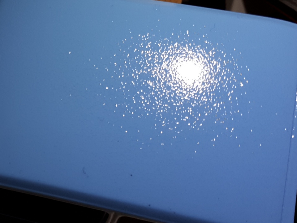

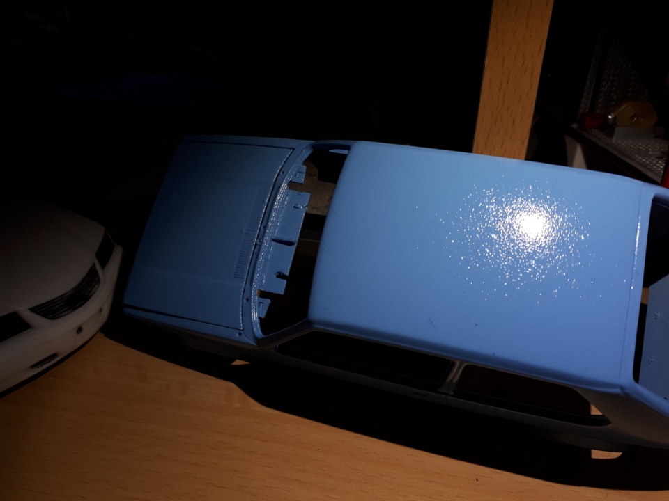

Re: Zeigt Eure Projekte......
Verfasst: Do 10. Dez 2020, 12:02

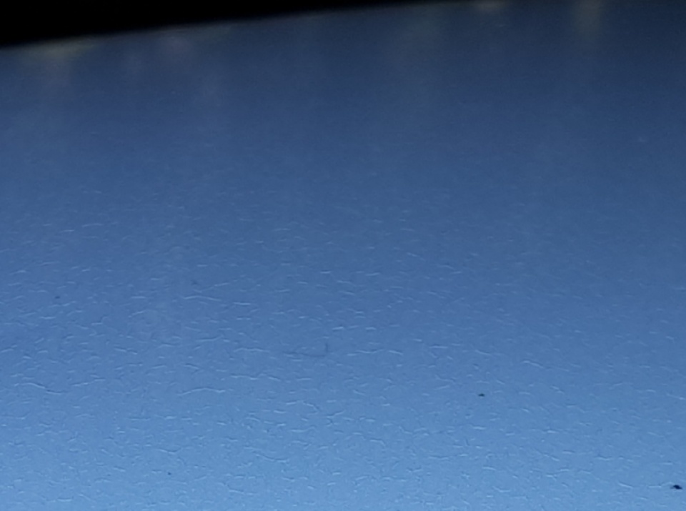

So, für zwischen die Feiertage gibt's genug zu tun.
Nun, nach ca einer Woche hat der Klarlack sein nächstes Opfer gefunden.
Offensichtlich ist der "neue" Klarlack aus der Dose nicht geeignet für Modellbau.
Oder gibt es einen anderen Grund?
...die Frage einmal an die Lackierer gerichtet, kann der Lack von mir zu dick oder zu dünn aufgetragen worden sein.
Ein derartiges Verhalten hatte ich noch nie. Alles reißt.
Das blau war sicher schon durchgetrocknet. Die Risse sind meiner Meinung nach "nur" im Klarlack.
Seht selbst:
Gesamt
Gesamt
Q
Q
W
W
E
E
Frust der Bert
Verfasst: Do 10. Dez 2020, 14:33
Das scheint mir sich aufzuwerfen. Kenne ich nur, wenn sich die Materialien nicht vertragen.
Verfasst: Do 10. Dez 2020, 14:38

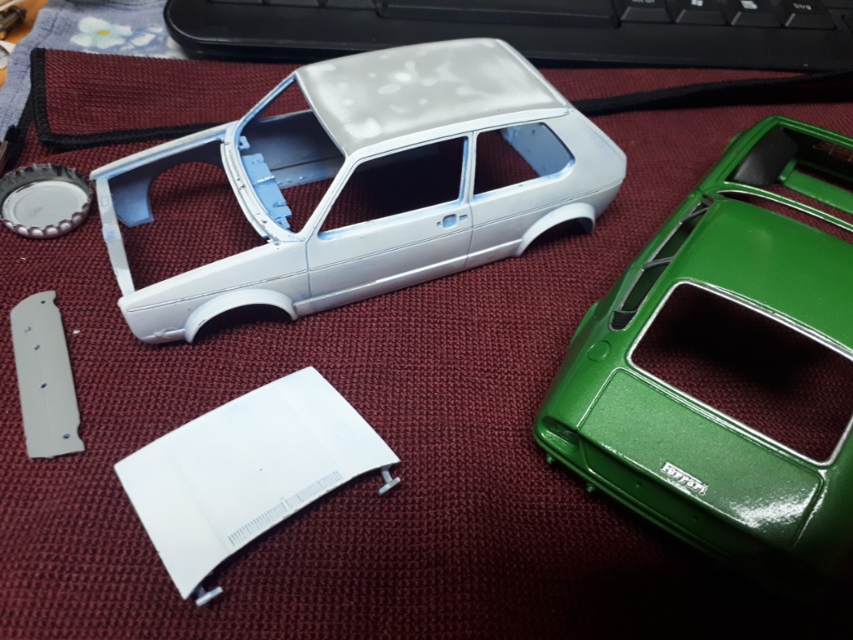

Die anderen beiden Modelle sind auch mit Aqua Color und diesem Klarlack, momentan wirft "nur" der blaue Golf "Falten"...
PS: beim Golf war Füller+Grundierung drunter wegen der Dellen im Dach...
Vielleicht weht daher der Wind...
Der Klarlack sieht aus, wie eine gesplitterte Windschutzscheibe.
Schleifen bringt nichts, der Golf ist ebenso auf Tauchfahrt 😥

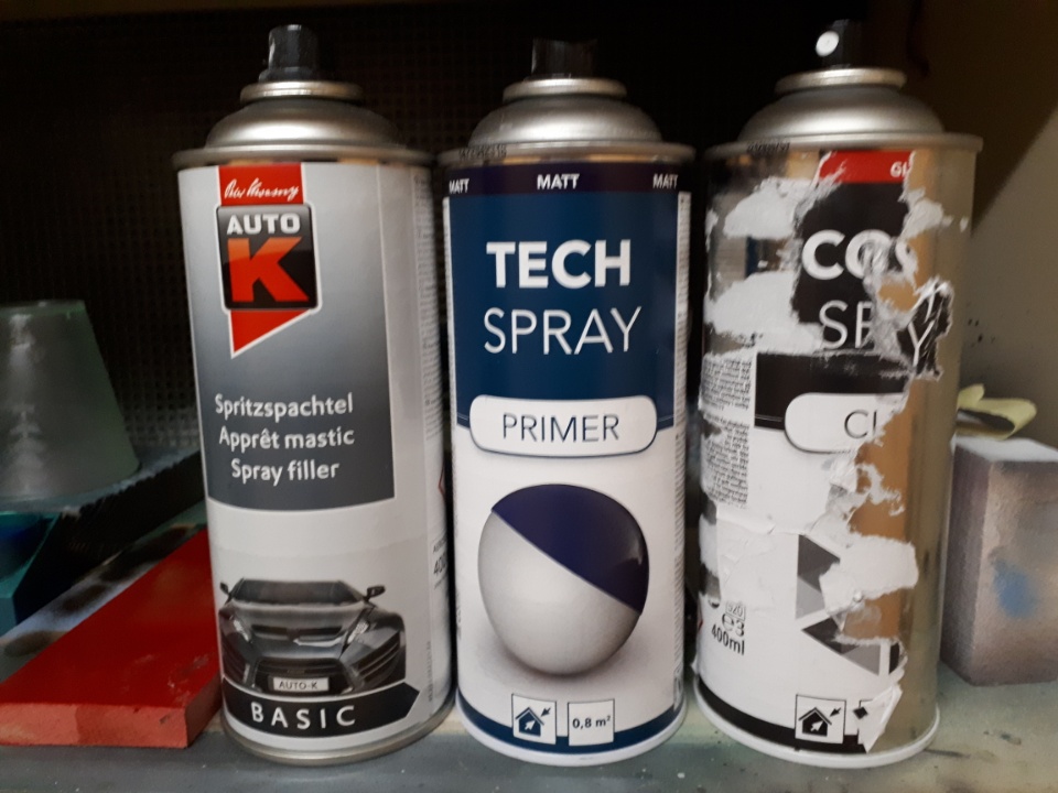

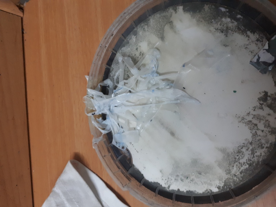

Diese Sprays hatte ich verwendet:

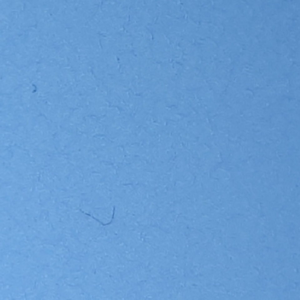

Der Lack ist ab:
Ww
Ww
Qq
Qq
Der Klarlack ging abzuziehen, wie eine Schlagenhaut.
Verfasst: Fr 11. Dez 2020, 05:59
Hast Du an deinen Modellen schon mal mit dem Spritzspachtel gearbeitet?
Ist der Primer für Kunststoff geeignet?
Ist das rechts der Klarlack?
Die zwei rechten Dosen schauen wie vom selben Hersteller aus, oder?
So ein Lackbild hatte ich an meiner 1958er Corvette nur mal, als ich nach dem Dosenklarlack nochmal mit der Airbrush email-Farbe ausbesserte. Das warf sich deutlich stärker als bei dir. Aber dein Lackbild ist (war) auf einem guten Weg dort hin.

IchBaueAuchModelle hat geschrieben: Fr 11. Dez 2020, 05:59 Hast Du an deinen Modellen schon mal mit dem Spritzspachtel gearbeitet?
Dach
Dach
Ja, beim Bulli das umgebaute Dach. Allerdings mit enamel#62 lackiert ohne Klarlack.
Und beim Ferrari 365, darauf enamel und dann Klarlack (Prisma)

IchBaueAuchModelle hat geschrieben: Fr 11. Dez 2020, 05:59 Ist das rechts der Klarlack?
Ja, Etikett gab im warmen Wasserbad leider nach.
IchBaueAuchModelle hat geschrieben: Fr 11. Dez 2020, 05:59 Die zwei rechten Dosen schauen wie vom selben Hersteller aus, oder?
Ja, das ist der "neue" Hersteller in Baumarkt, anstelle des Prisma.

Von dem Primer würde ich die Finger lassen. Der scheint mir ungeeignet.

Ich werde den Tipp beherzigen.
Wegen dem hellblau wollte ich einen hellen Untergrund und habe mir deshalb einen weißen Primer geholt.
Der andere Primer ist dunkelgrau/schwarz...
Nächster Versuch ist dann alles das gleiche, bis auf den Primer eben.
