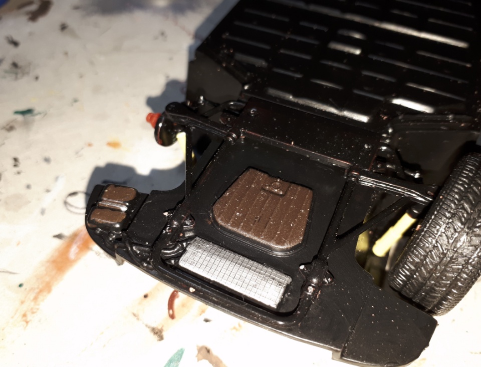

Hi!
Braun soll er werden.
Dunkler und brauner, als auf dem Bild, die Kamera verfälscht den Farbton.
Ein "Probe-Pinselung".
Das ist eine enamel-Farbmischung, die lange klebrig war, daher auch der ganze Schleifstaub.
Braun
Braun

Oha! Kann ich mir vorstellen. Den Turbo gab es seinerzeit ja in einem leckeren braunmetallic. Wird deiner auch metallic?

Moin!
Ja, das Schokobraun möchte ich nehmen.
Ich glaube Braunkupferdiamant nennt sich die Farbe.
editiert:
Wie weiter oben geschrieben, habe ich "braun #81" mit "Messing #92", "Kupfer #93" und "schwarz #07" zusammengebraut.
Braun als Grundton, Messing und Kupfer für den metallic-Effekt und schwarz zum Abtönen.
Vom schwarz habe ich unerwartet viel beimischen müssen, um die Farbe dunkler zu bekommen.
(Ende editieren)
Ich hatte die Türpaneele damit gepinselt, und man konnte das metallic relativ schön sehen. Wie gesagt, der Lack ist noch zu dick.
Ich muss abwarten, wie er sich verdünnt verhält.

Also die Bemalung am Unterboden damit, sieht schon gut aus - was den Farbton angeht.

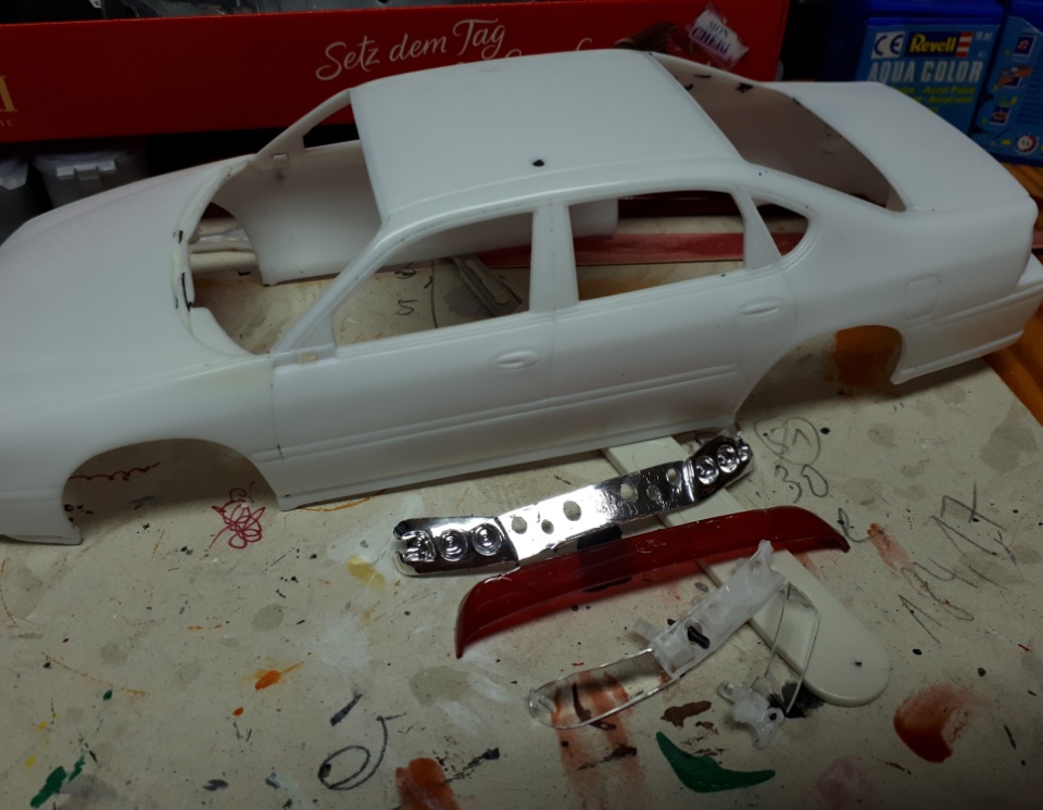

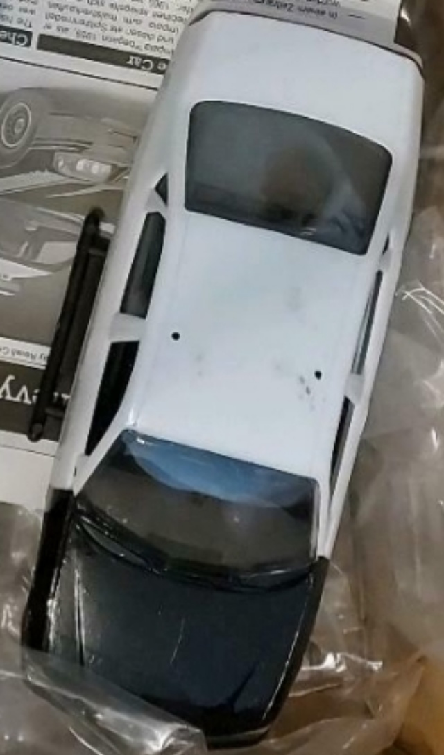

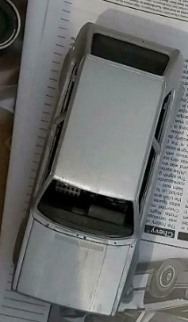

Während die gespachtelten Teile vom Porsche ein paar Wochen liegen bleiben, weil das "Plasto" ja so fürchterlich nachfällt, gibt's zwei Restaurationen am Start.
Ein Golf 1, silber gepinselt und
ein Chevy Impala Police, gepinselt:
Vorher:
Impala1
Impala1
Golf1
Golf1

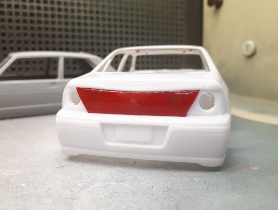

Nachdem Baden:
Impala2
Impala2
Golf2
Golf2

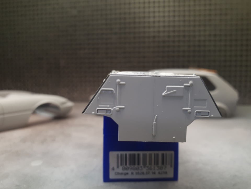

PS: ist nur mein Plasto so "nachtragend"?
Jetzt nachdem ich nach Wochen der Ruhe, meinen Polizei-Bulli grün lackiert habe, fallen die gespachtelten Flächen/Teile noch einmal deutlich nach ☹️
Auch beim Kenworth...
Mit was spachtelt ihr "nachhaltiger"?

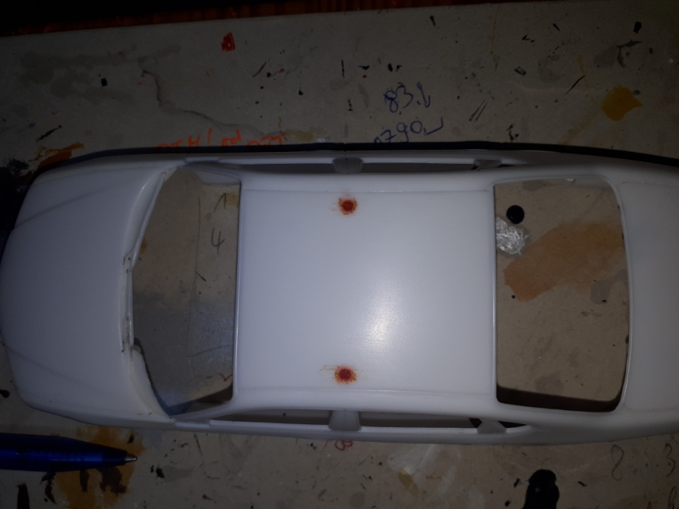

Wenn die Spalten es hergeben nit gezogenem Gießats oder eingeweichten Gießast (In Verdünnung aufgelöst)

So kann ich auch noch bejahen: das mit dem geschmolzenen Gießast mache ich auch ab und an. Noch seltener als Spachteln.

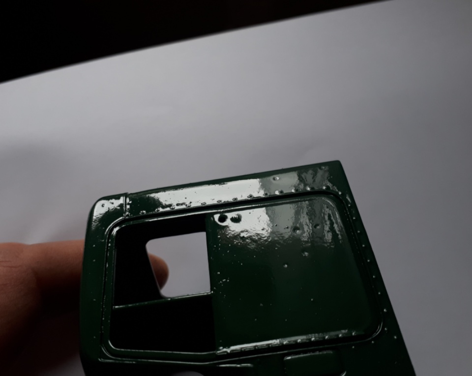

Vielleicht "jammere" ich auch auf höchstem Niveau, was Plasto angeht
:lol:

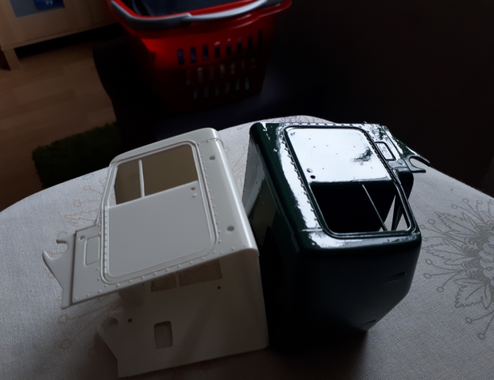

Hier ein Beispiel vom Kenworth
Das sind kleine Löcher für ein anderes Modell mit zwei Auspuffrohren am Fahrerhaus.
Das sind kleinste Stellen, die ich über Wochen hin immer einmal gespachtelt und geschliffen habe, bestimmt viermal.
Nachdem Lackieren(grün) war nichts mehr zusehen und jetzt, nachdem Klarlack vor Wochen, sieht es so aus.( Der Klarlack wird nochmal geschliffen, also nicht aufs Lackbild achten 8-) )
roh&gekocht
roh&gekocht
Nach Wochen
Nach Wochen

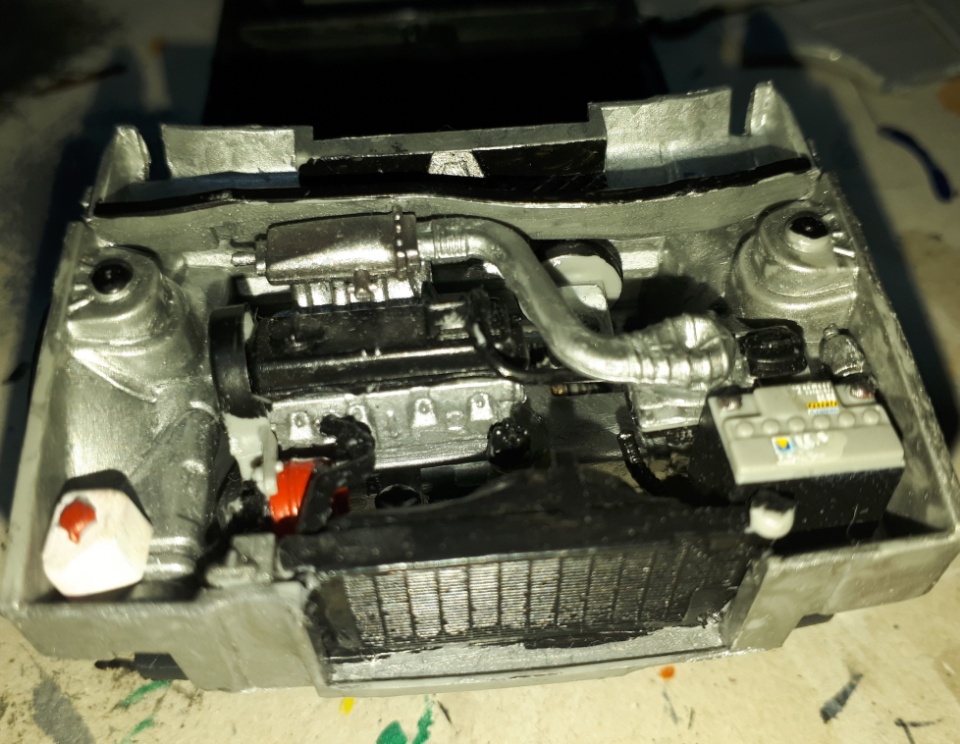

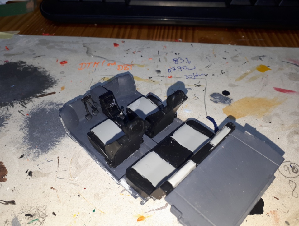

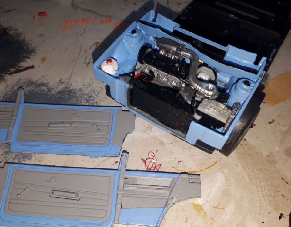

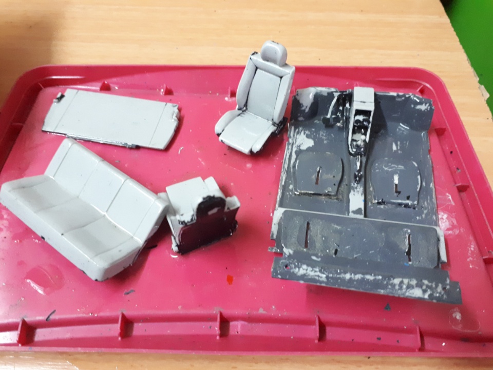

Restauration "Golf" läuft auch recht gut:
Innen1
Innen1
Innen2 Zwischenstand
Motorraum vorher
Motorraum vorher
Motorraum Zwischenstand
Bei der Chevy Impala Restauration habe ich das mit den Gußästen einmal versucht, um die Löcher am Dach zu verschließen ("Blaulicht-Balken")
Eingeklebt
Eingeklebt
Vor-geschliffen
Vor-geschliffen

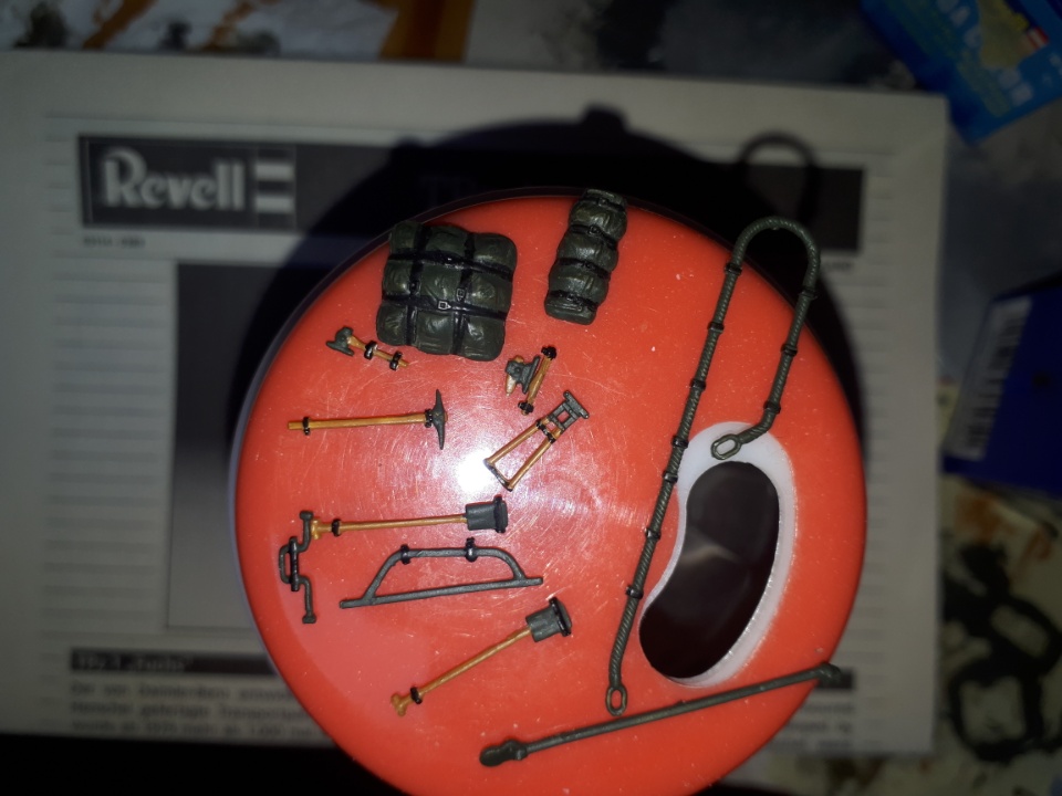

Hier noch ein Bild zum kleinen Fuchs...
So oft habe ich beim Bemalen schon lange nicht mehr die Luft anhalten müssen 🤣

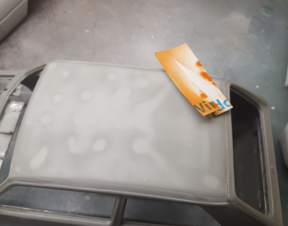

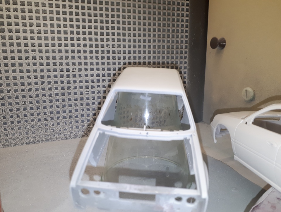

Restauration Golf 1:
Hier kann ich euch einmal zeigen, was ich davor öfters schon beobachtet habe.
Das Dach hat Spuren von Einkleben des Dachhimmels. Hier sieht man, dass das Plastik einfällt (Klebeband und Papierfetzen sind nur zum Fokussieren für die Handy-Kamera):
Roh
Roh
Nach dem Füller
Nach dem Füller
Nach der Grundierung

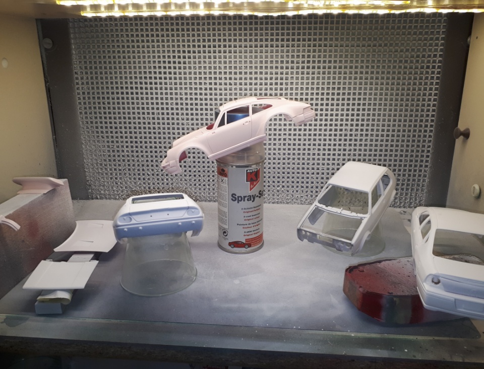

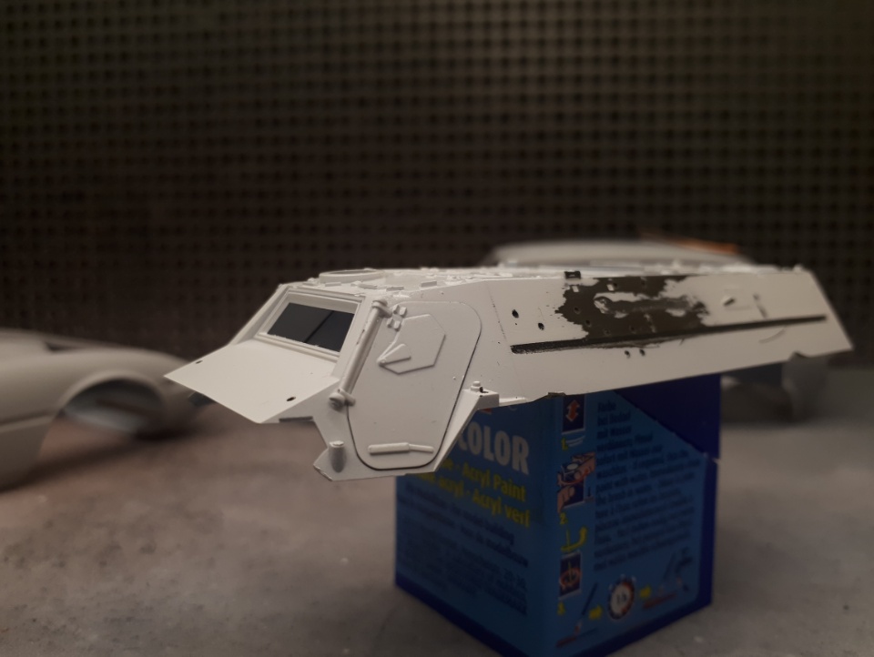

Hier ein Überblick der heutigen Arbeiten:
Fuchs1 innen
Fuchs1 innen
Fuchs2 hinten
Fuchs2 hinten
Fuchs3 rechts
Fuchs3 rechts
Fuchs4 links
Fuchs4 links
Chevy
Chevy
Alle
Alle

Probier mal den Dachhimmel mit stinknormalen Holzleim zu verkleben. Dauert zwar länger, aber sollte eigentlich nichts angreifen.
Beiträge: 5717
Has thanked: 153 times
Oder Schmucksteinkleber - auf den schwöre ich. Dauert auch bissi länger mit dem Trocknen, hält aber Bombenfest.
Bei meinen Spachteleien mit Plasto sinkt das Zeug nicht so ein. Bei so kleinen Stellen wie bei deinem Truck, überhaupt nicht. Ich muss auch dazu schreiben, dass mein Plasto schon sicher über 10 Jahre alt ist. Ich habe letztens erst neue Masse gekauft und habe festgestellt, dass meine bestimmt 1/3 größer ist. Gibt es zwei verschiedene Tubengrößen?

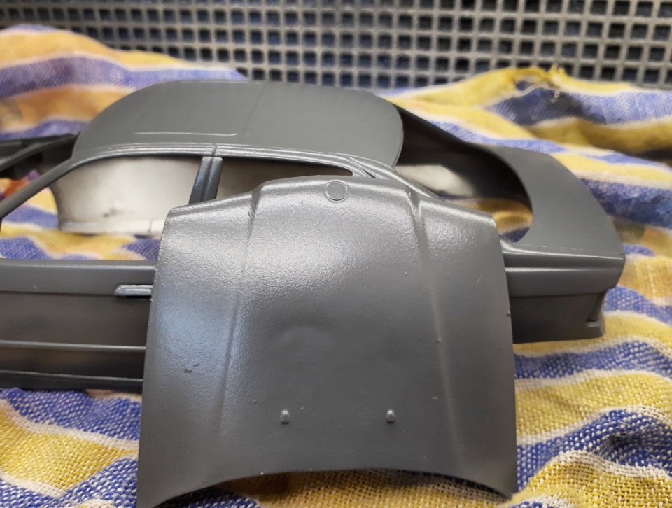

Moin!
Mit was man sich helfen kann/muss, wenn man den Himmel einklebt, steht aber auf keinem Bauplan.
Schade, wenn wie in dem Fall, der Kunde dann die hässlichen Dellen im Dach hat.
Der verliert die Lust. Die meisten Neulinge bauen doch oob, wenn man sich dann das Modell vergeigt, wegen sowas...
Mir ist das damals bei meinem e36 mit der Motorhaube passiert. Damals keine Spur an spachteln etc gedacht.
E36
E36

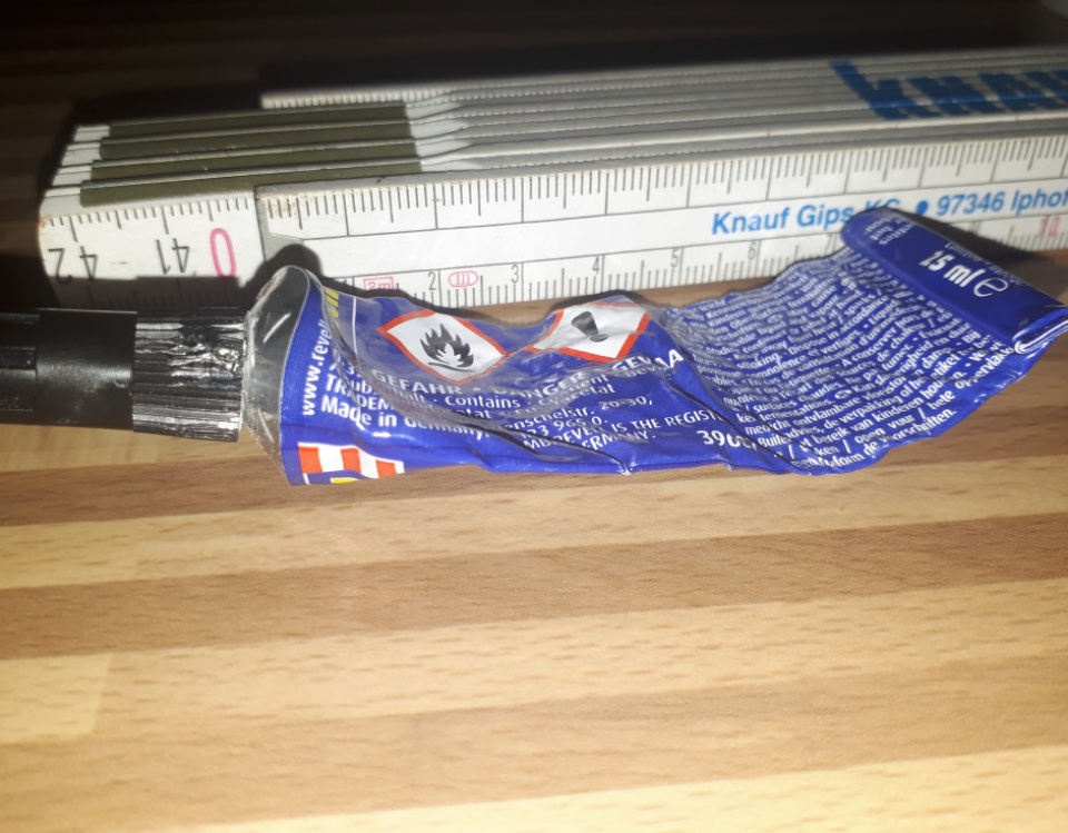

Mein Plasto ist vielleicht zwei Jahre und eine Tube mit 25ml. In meinen Laden gab's nur diese Größe.
Plasto
Plasto
Ich verwende noch Spachtel für Kfz, aber die ist relativ aggressiv, die greift recht stark das unmittelbare Umfeld an (aufweichen/anrauhen)
